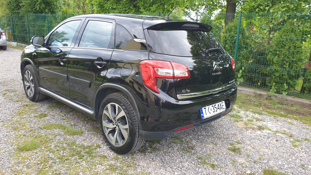

Cześć. Podzielę się tym razem relacją z odszczurzania nowego nabytku mojej siostry który chyba nigdy nie widział normalnego mycia czy sprzątania.... Pacjent to Citoren C4 Aircross w kolorze czarnym.
Wnętrze jak i lakier mega zapuszczone. Jeśli chodzi o zabawę z lakierem to miał być to one step i wybór padł na pastę 3D ONE + pady one stepowe ADBL  co później praca zweryfikowała 🙂

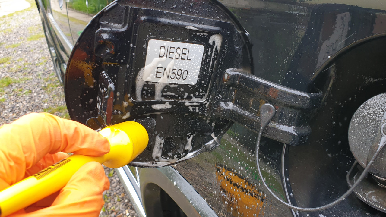

W piątek wieczorem szybki wypad na bezdotyk i konkretne płukanie z wszelkiego rodzaju syfu, piachu itp. Pre wash zrobiony z @DETAILiNK TFO i przejazd do garażu.

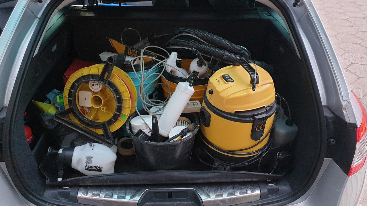

Tak wyglądał mój peżo zapakowany różnego rodzaju chemią i akcesoriami 🙂

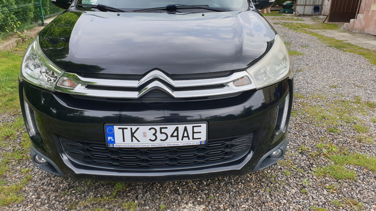

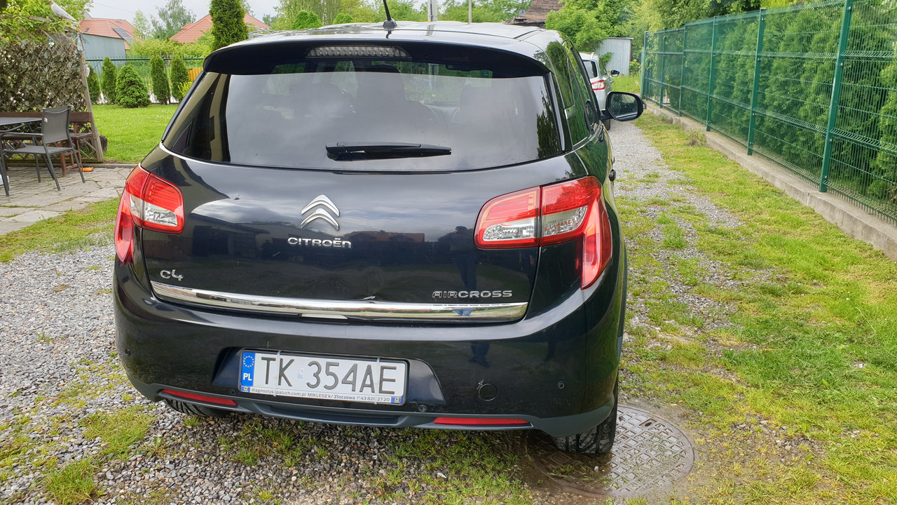

A tak wygląda pacjent:

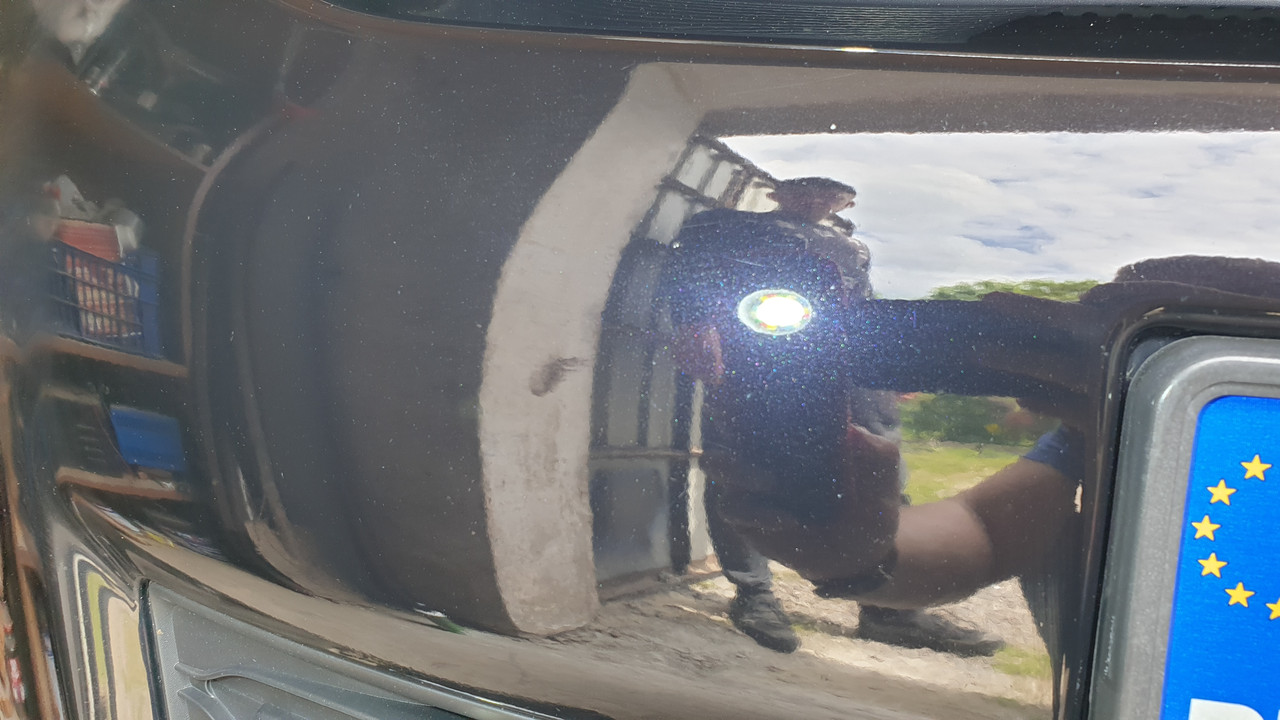

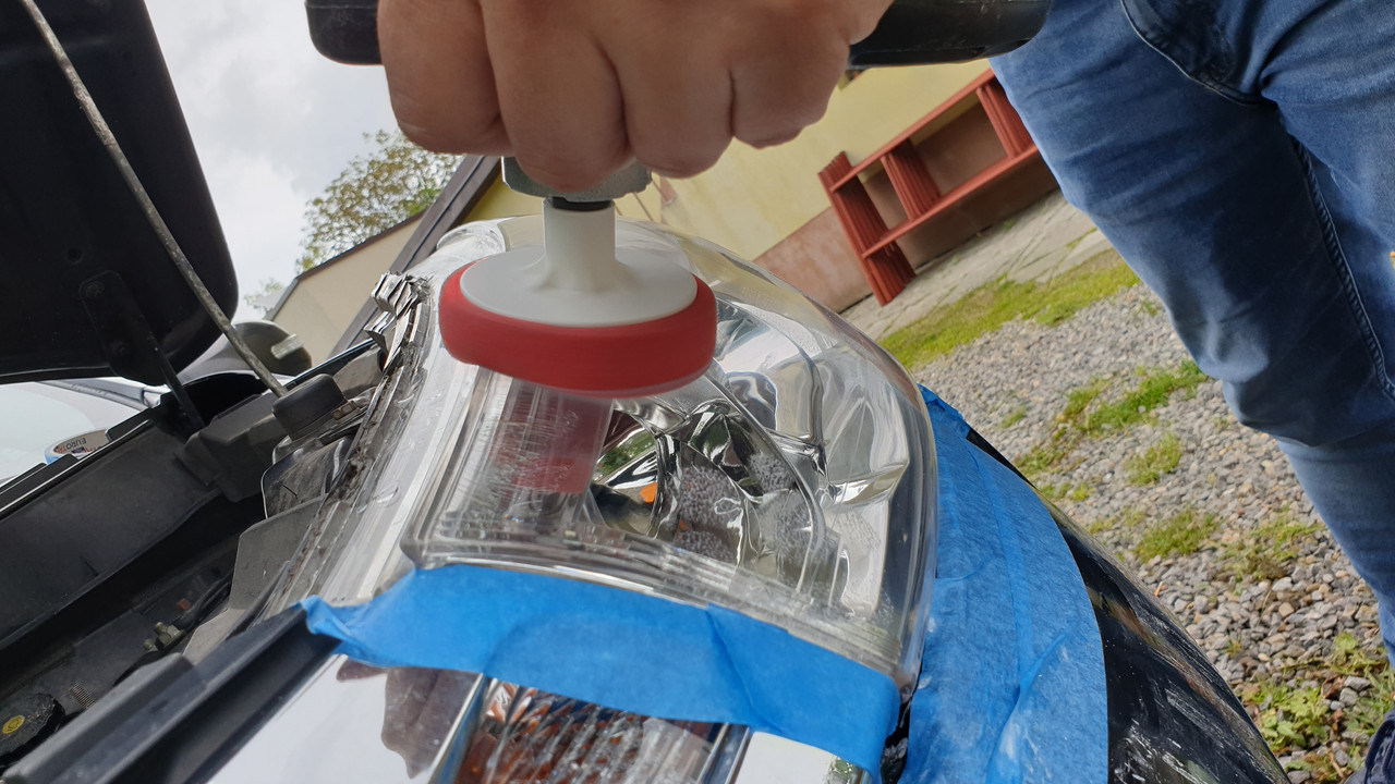

Na pierwszy ogień lecimy z lampą która jest mega zajechana. Papierki na mokro 1500/2000/2500/3000 i na to Kocha H8 i Koch M2
Efekt petarda 🙂

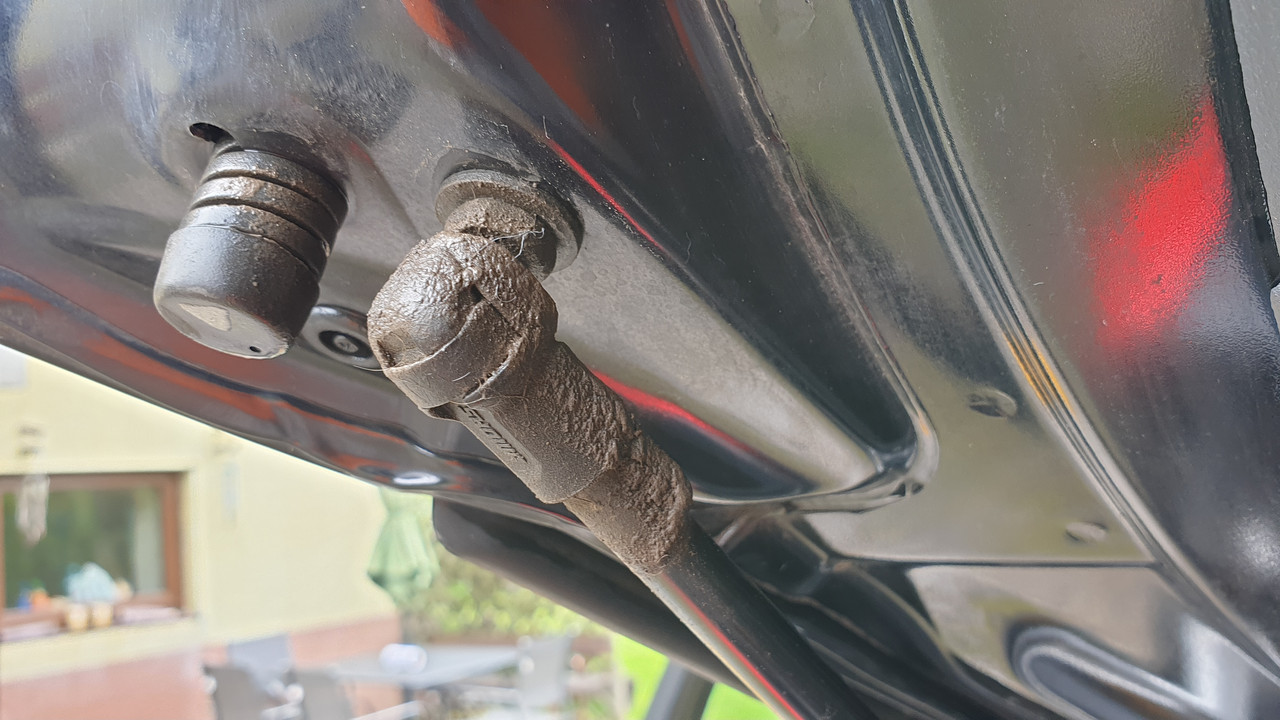

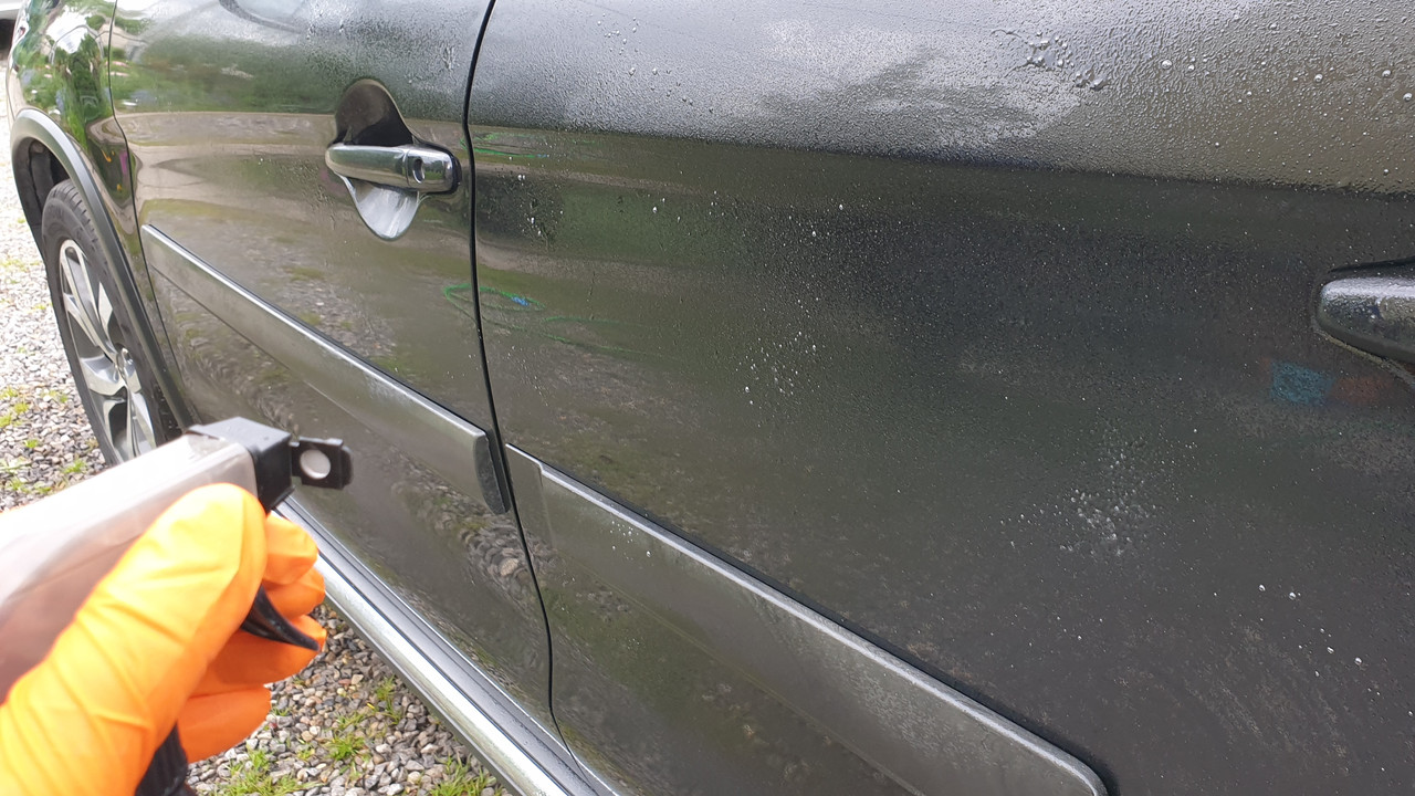

Myjemy pierwszy raz. Wpada @cleantechco Tech Cleaner, suszenie
dekontaminacja + deironizacja.
Tar&Glue od Cleantech - ależ to śmierdzi masakrycznie...

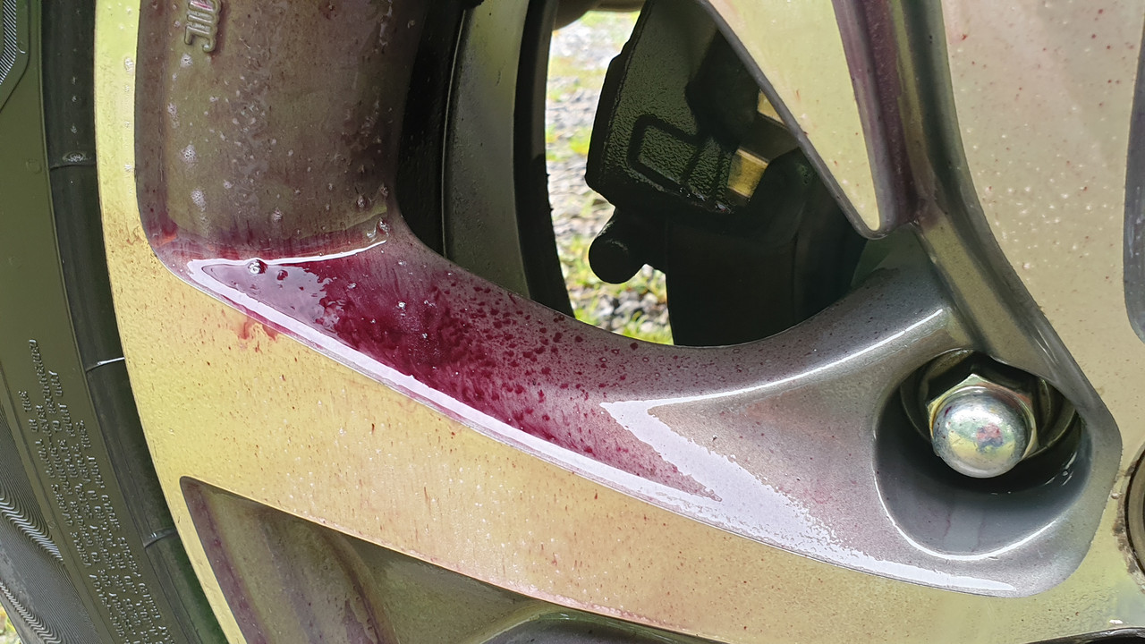

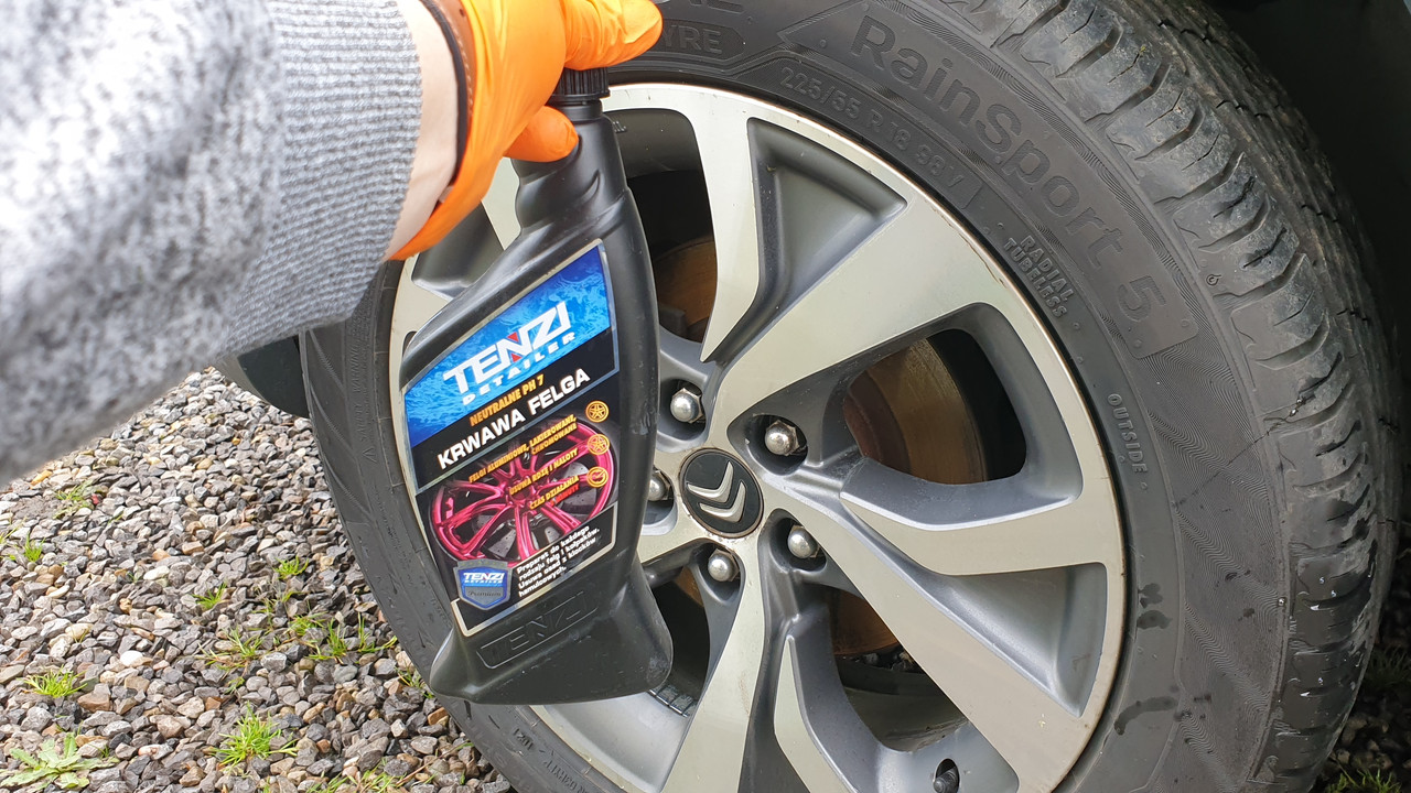

Deiron @tenzi Krwawa felga cherry

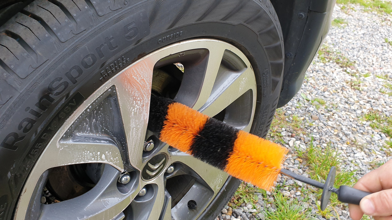

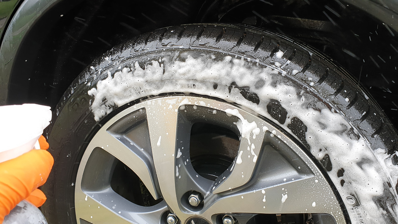

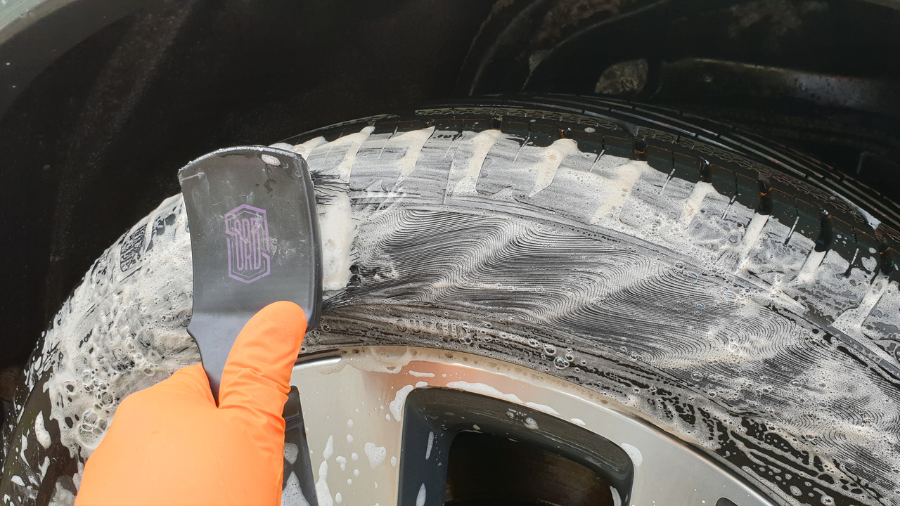

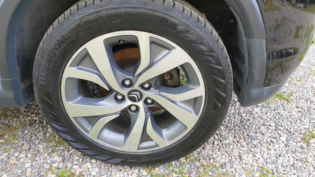

W międzyczasie ten sam zestaw leci na felgi + do opon T&RC od Excede

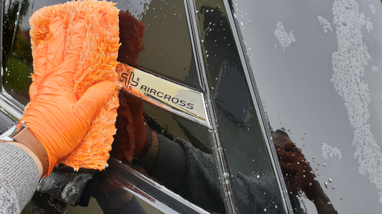

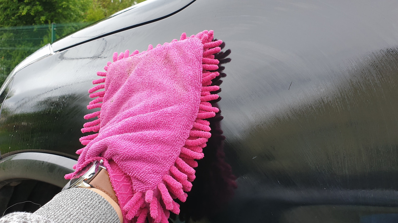

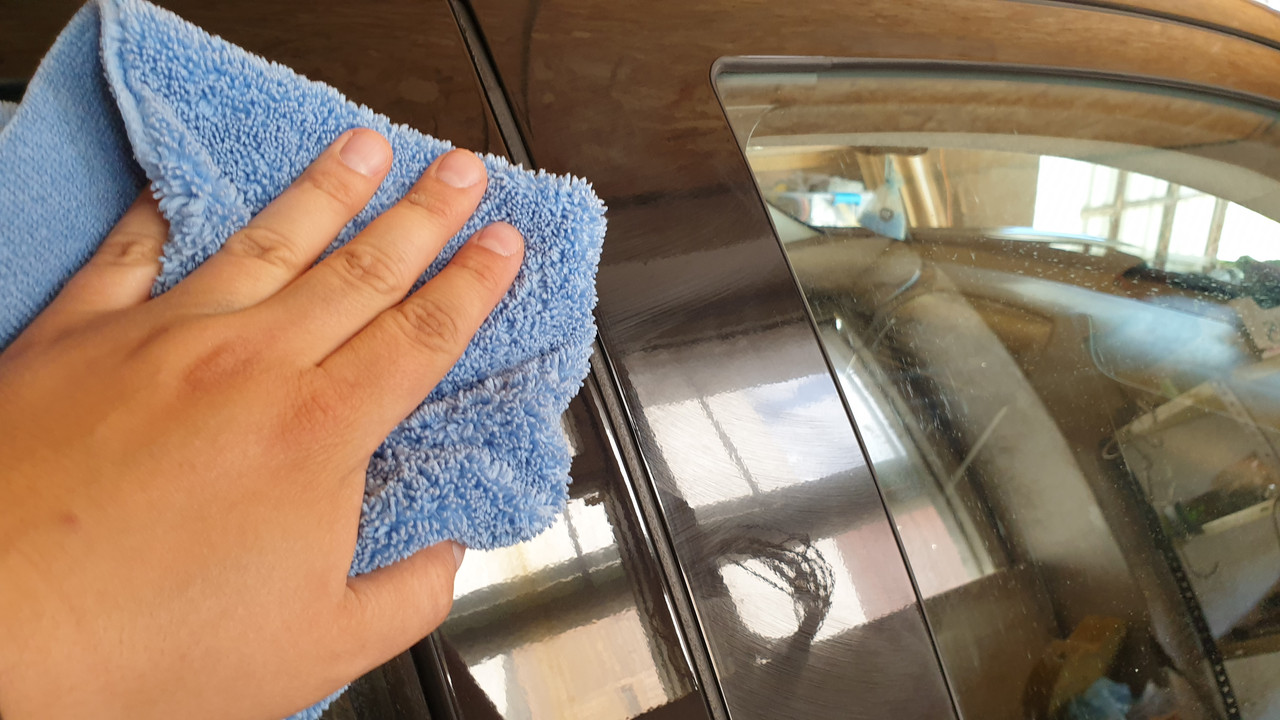

Wzruszamy rękawicą

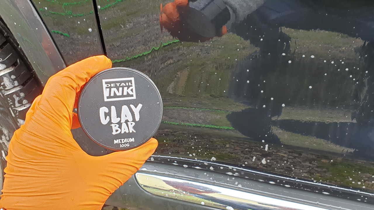

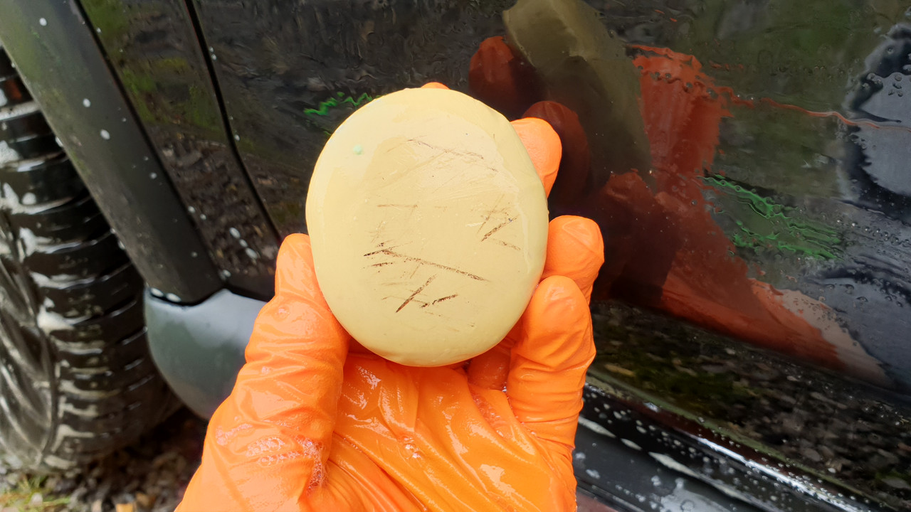

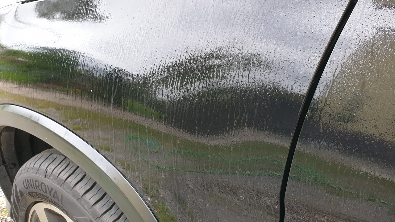

Spłukiwanie i lecę z glinką bo sama chemia wszystkiego nie zebrała. Lakier jak tarka, tam gdzie wielkie syfki to glinka od Detailink, a tam gdzie w miarę ok wlatuje ręcznik glinkowy od majfrenda.

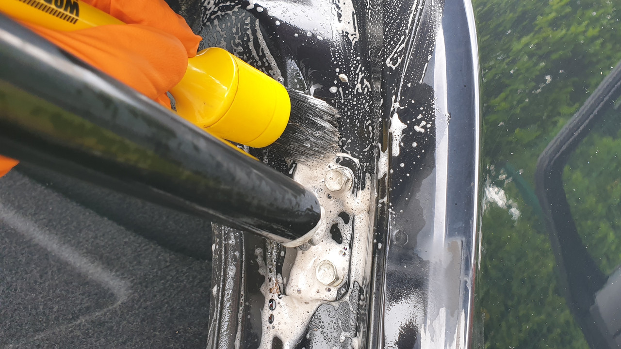

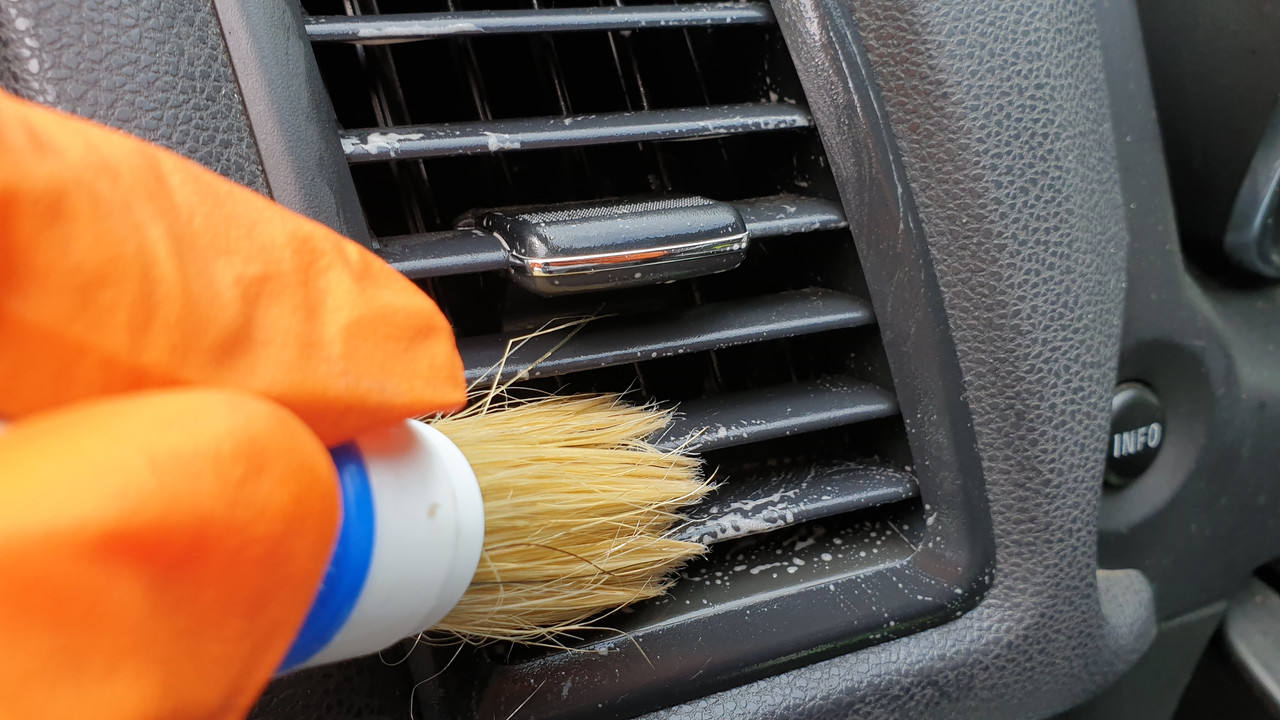

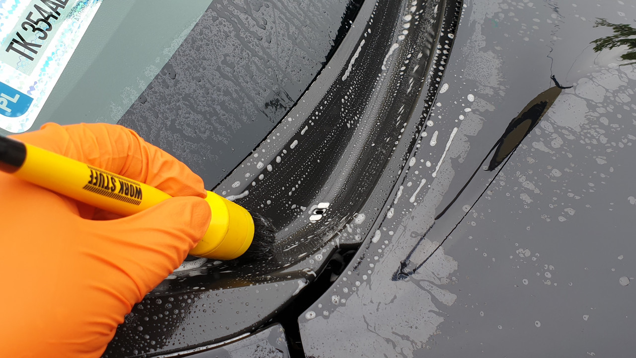

W międzyczasie ogarnięcie jeszcze szczelin, plastików itp. APC Good Stuff 1:4
Spłukiwanie i kolejny mycie szamponem - też Tech Cleaner. Suszonko i  lecimy z pracami wewnątrz bo zanosiło się na deszcz.

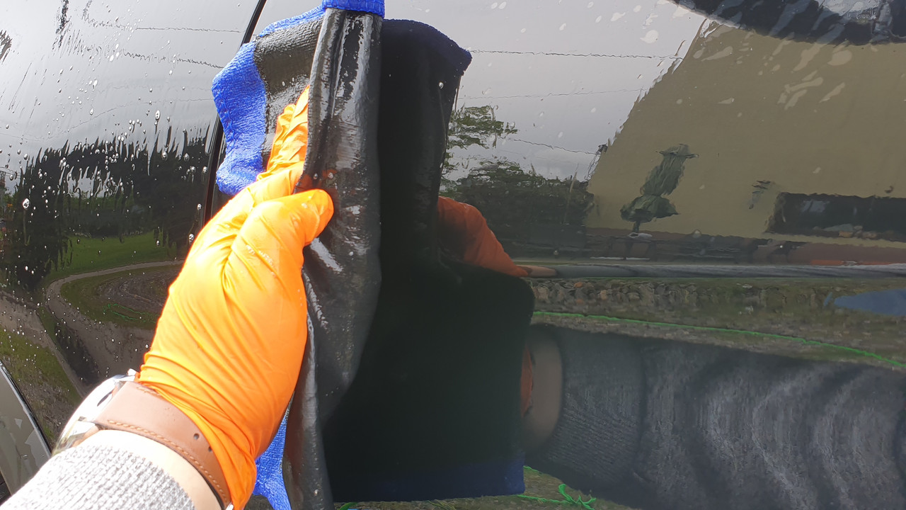

Suszenie ulubionym i niezawodnym zestawem od Workstuff - Monster, Prince i Magneto

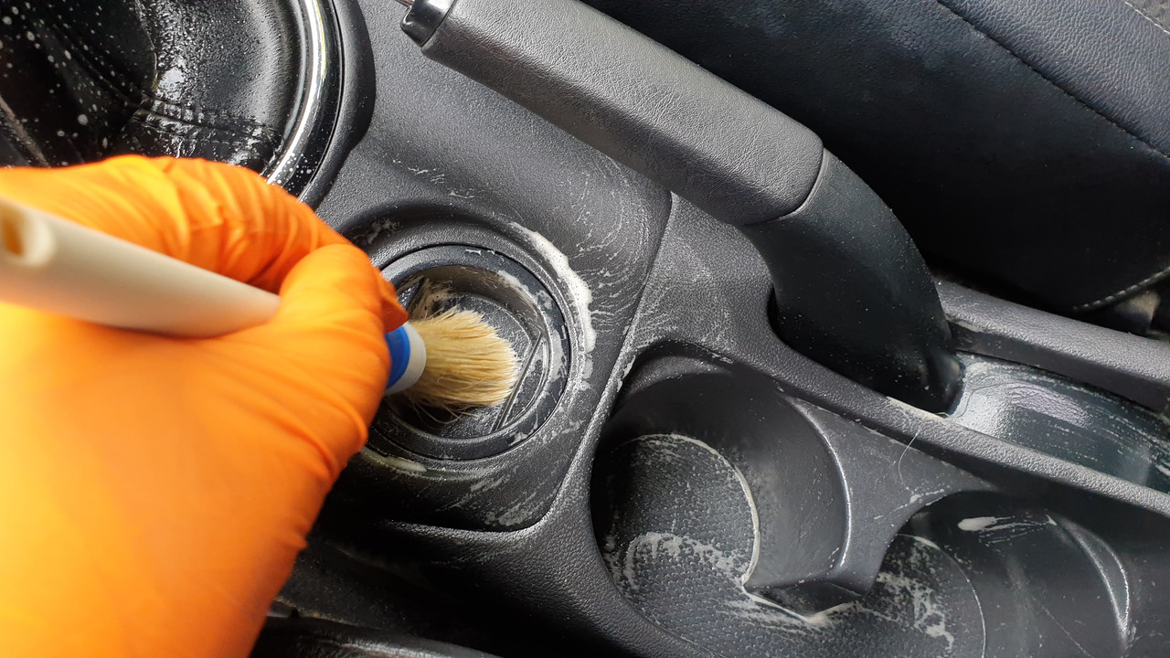

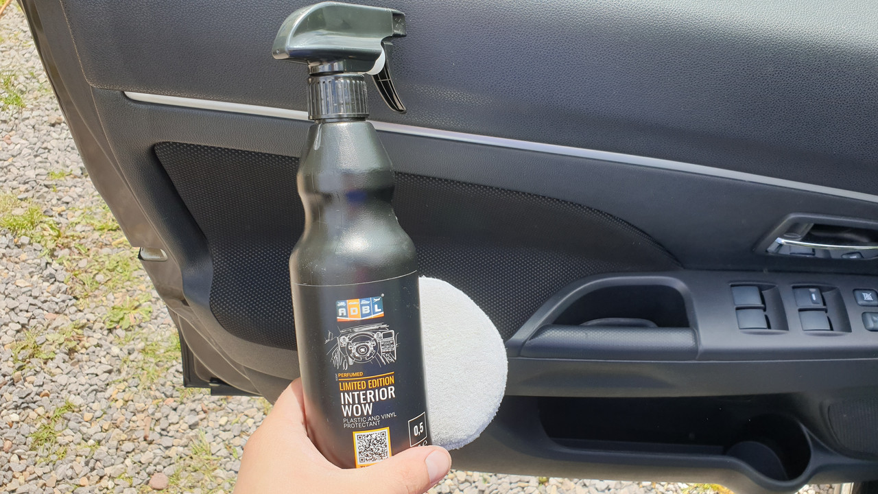

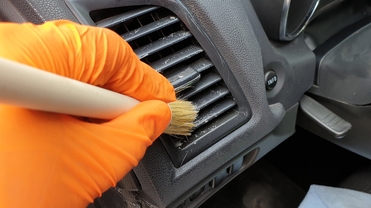

Plastiki APC 1:10 Good Stuff Green Tea i na to ADBL Interior Wow

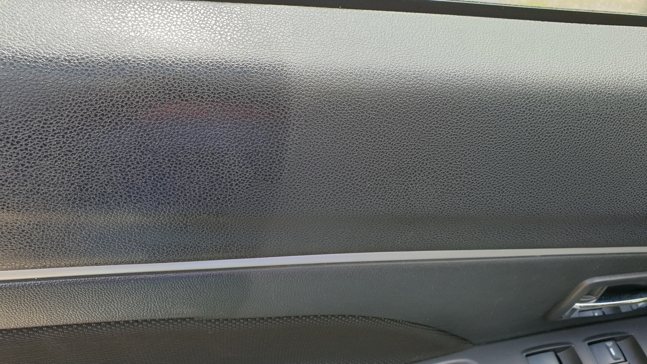

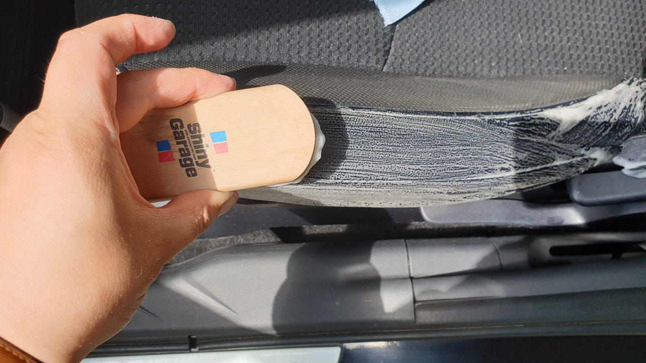

Skóry Cleaner od Shiny Garage i zabezpieczone woskiem Satin Leather od Manufaktury Wosku

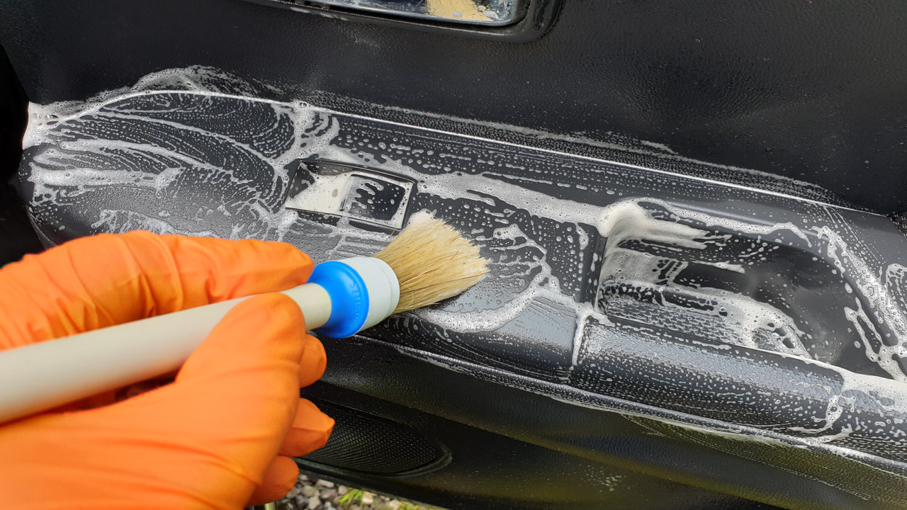

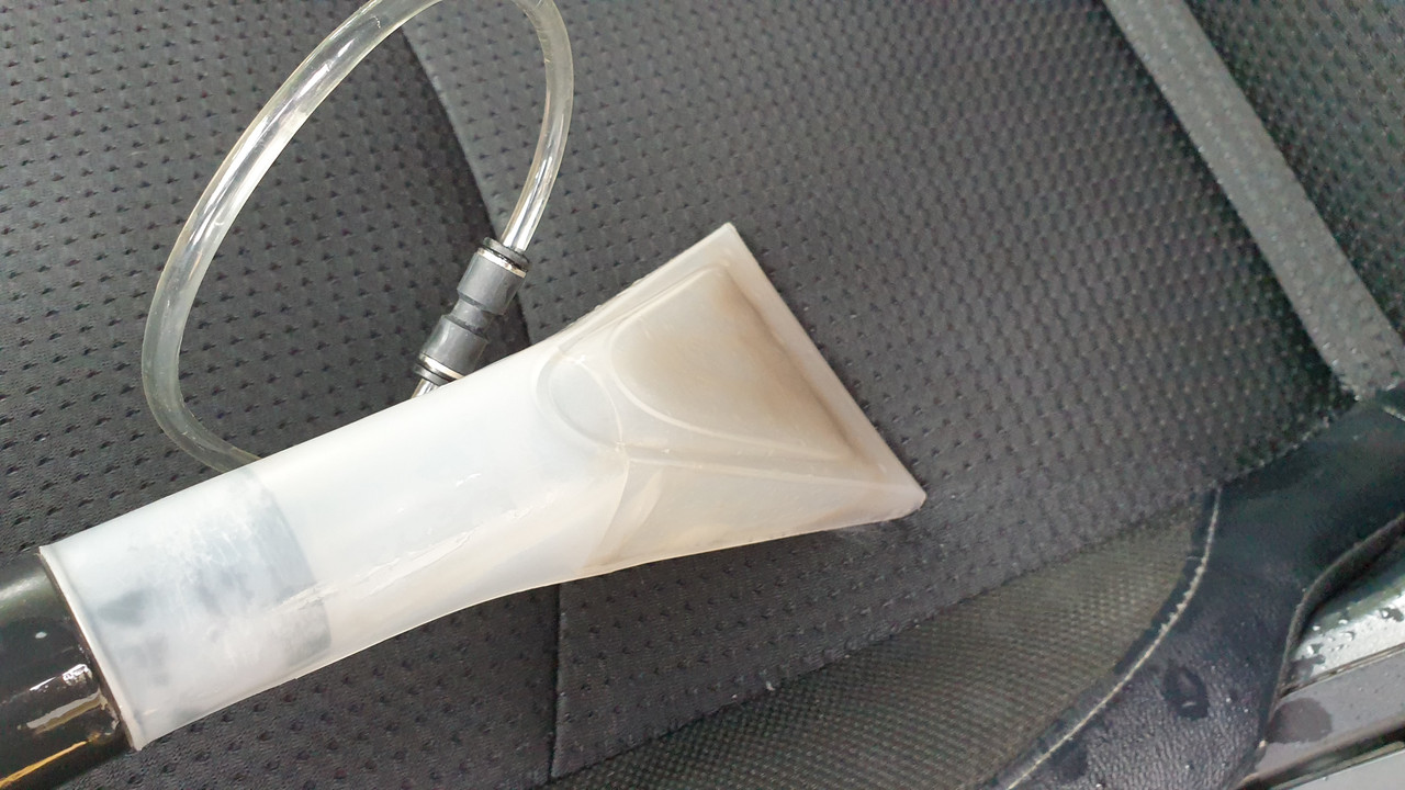

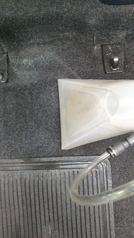

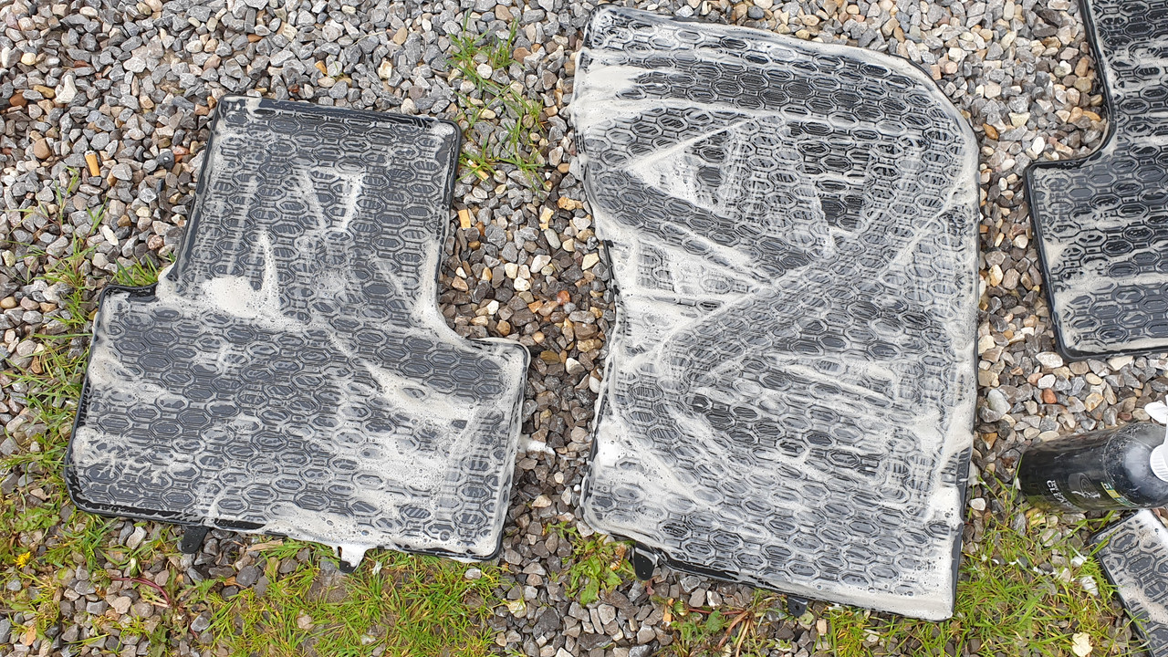

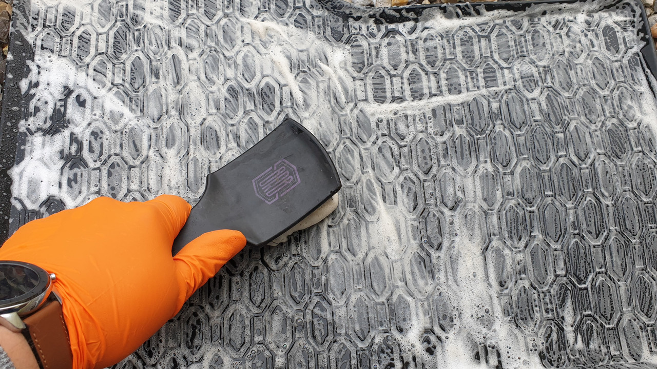

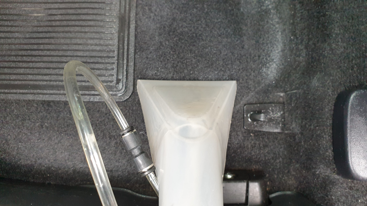

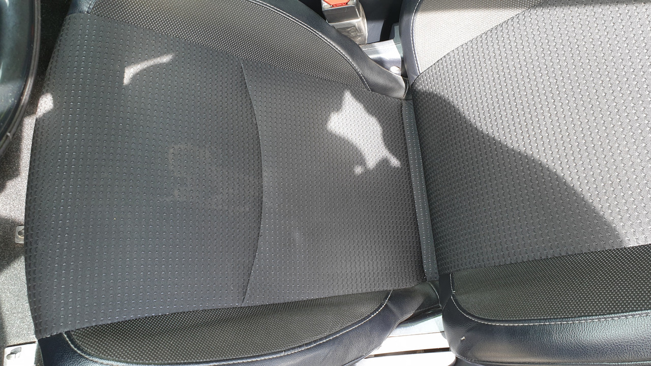

Fotele i podłogi uprane zestawem od Maxifi Pre Spray + Power Rinse
Pędzelki od Work Stuff oraz od Detailink
Pranie:
Skóry:

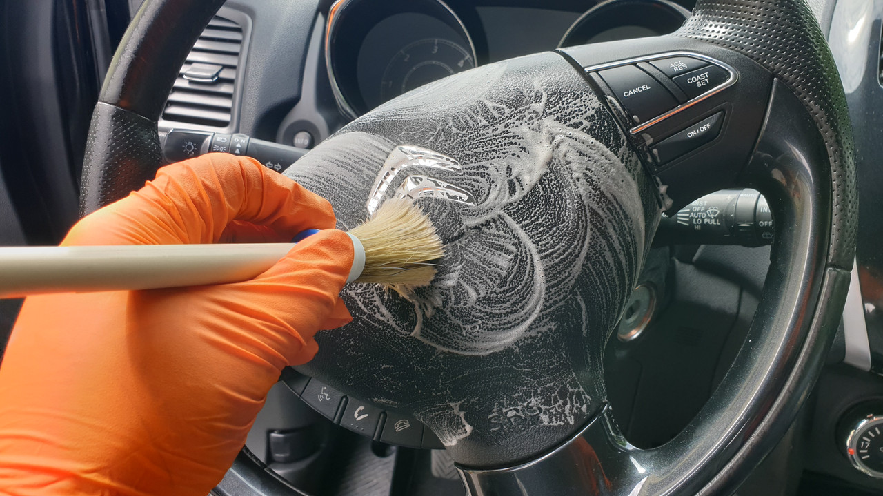

Tak wygląda mikrofibra po połowie kierownicy....
I zabezpieczenie plastików WOW'em

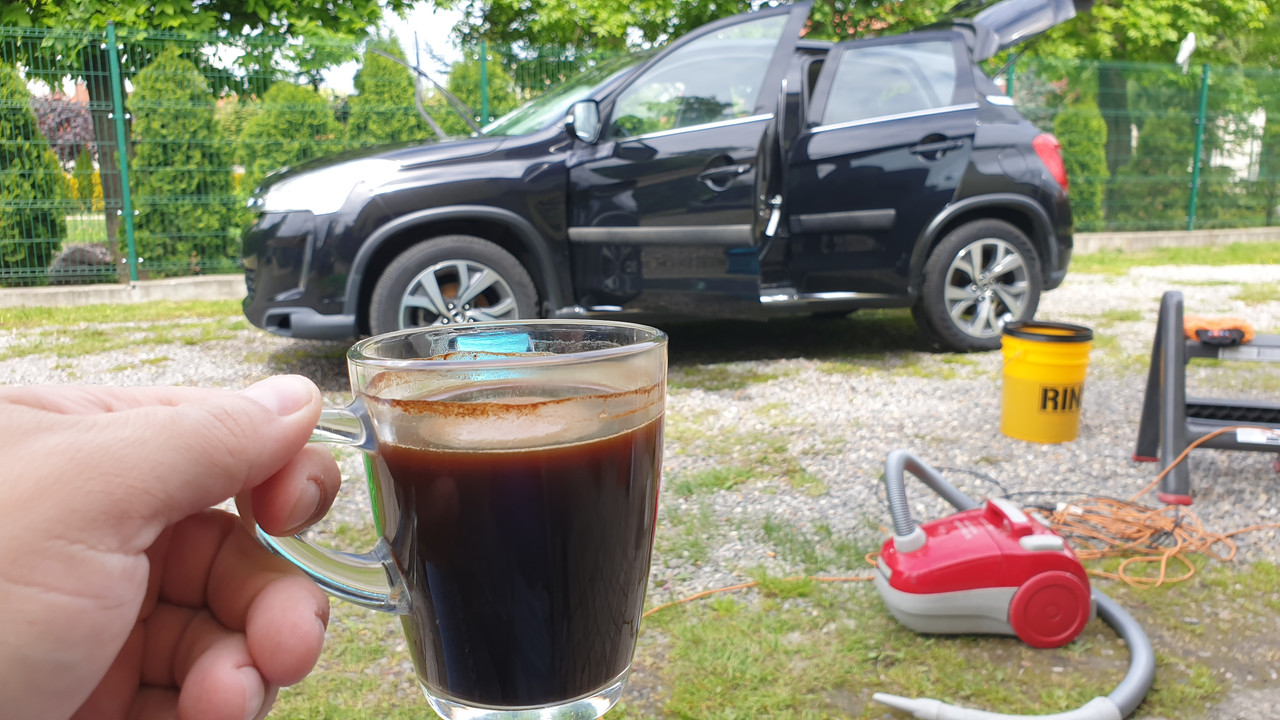

Wnętrze gotowe, pijemy kawkę, wjazd do garażu i robimy inspekcję 🙂

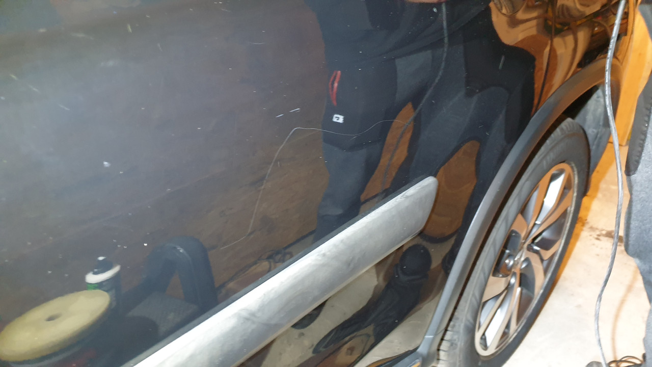

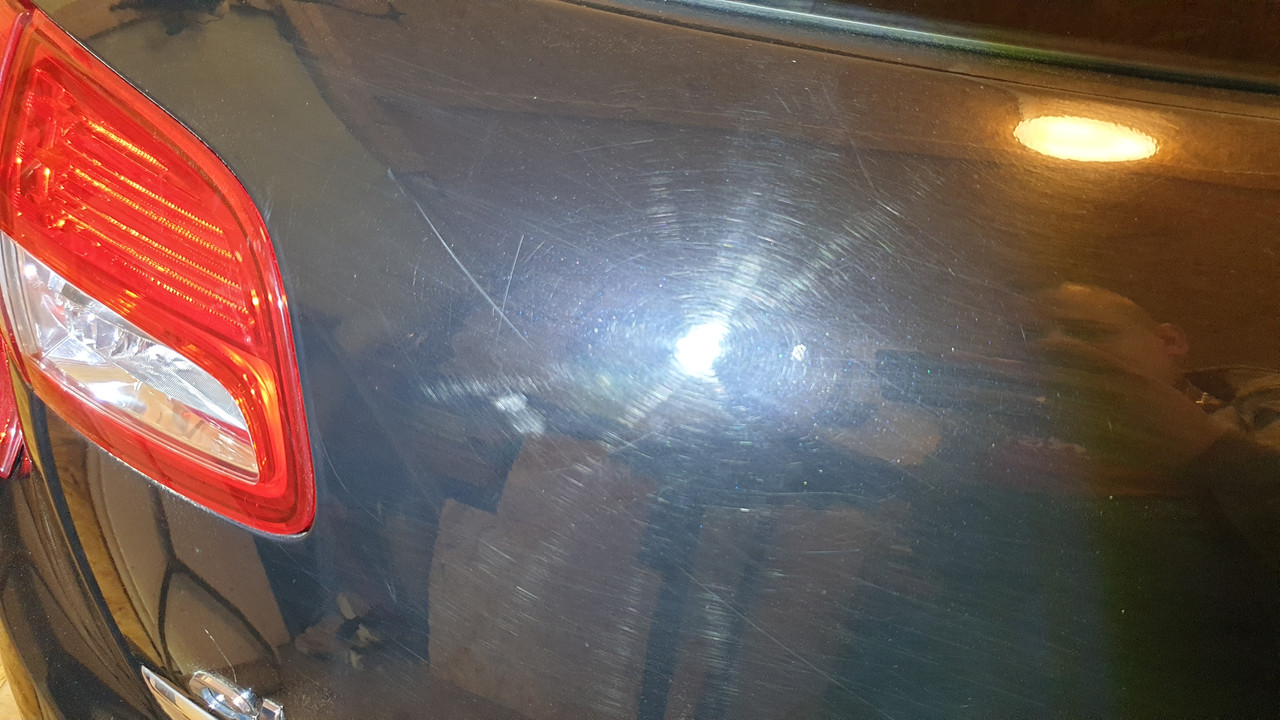

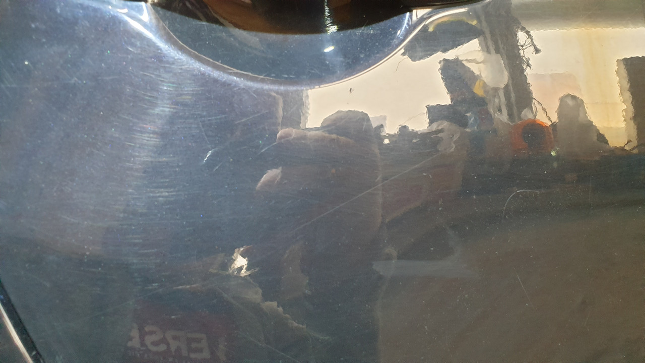

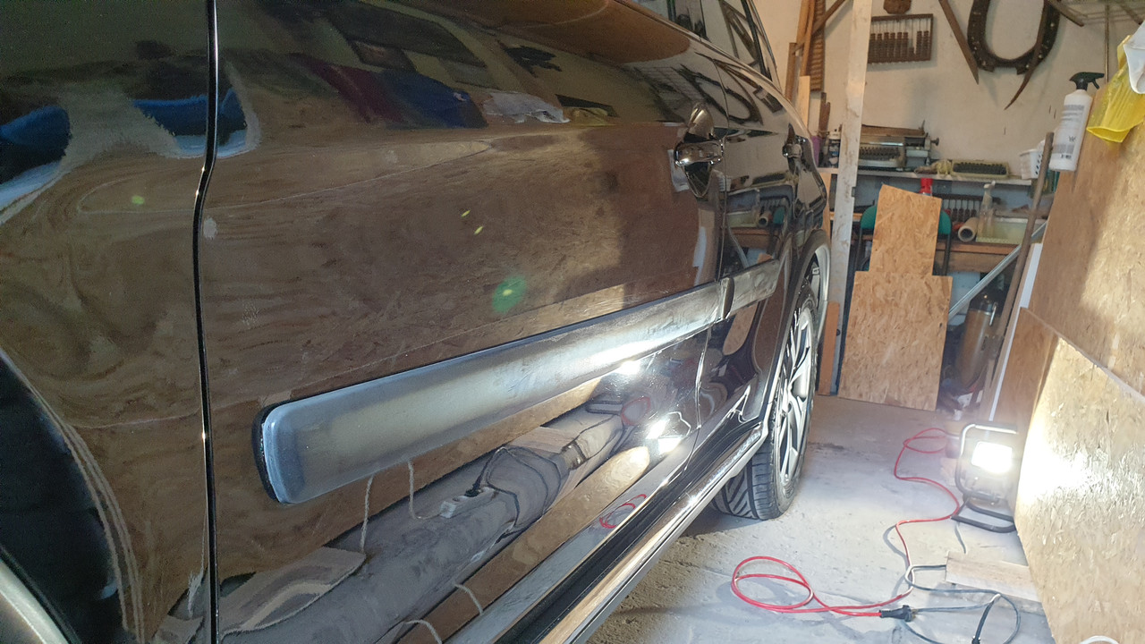

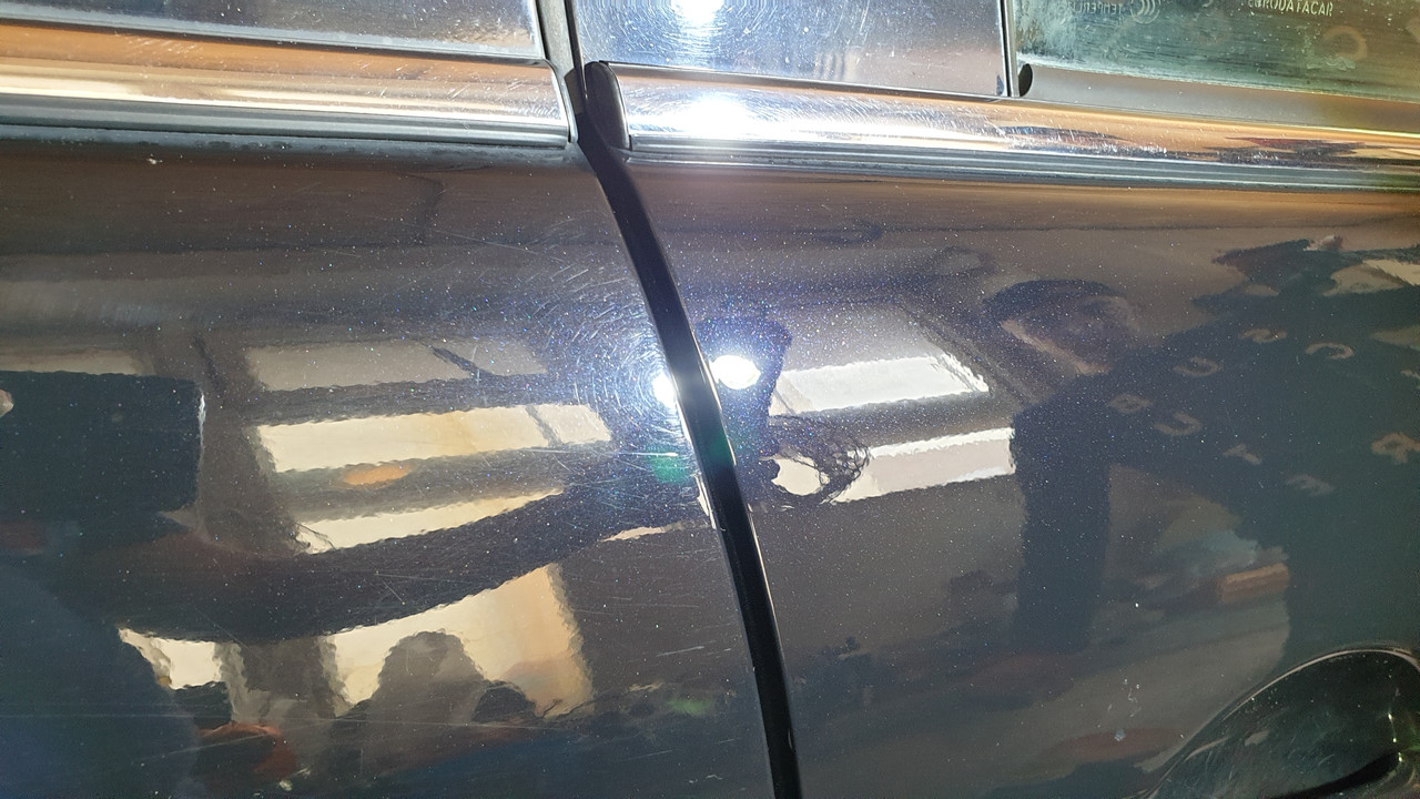

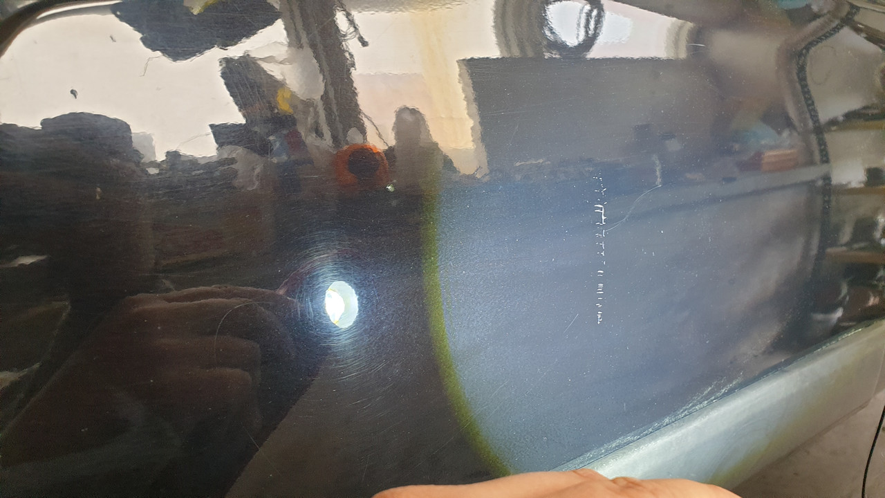

Jak widać lakier w stanie tragicznym... Przydałoby się prawdziwe cięcie ale czasu brakuje więc leci tylko one step.

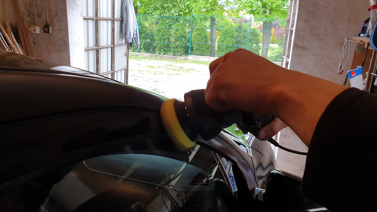

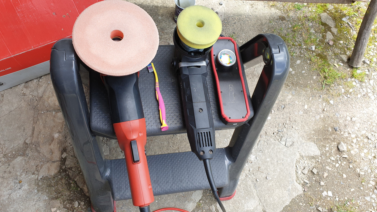

Park maszyn: Flex VRG jako główna maszyna
Do tego Rotacja Masner do miejscowego cięcia grubszych rys
Liquid Elements T 2000 do zderzaków, progów i mniejszych powierzchni.

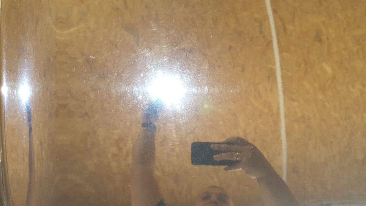

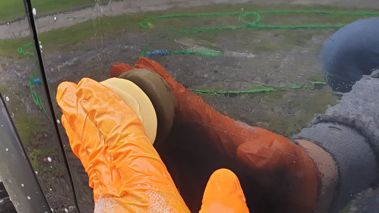

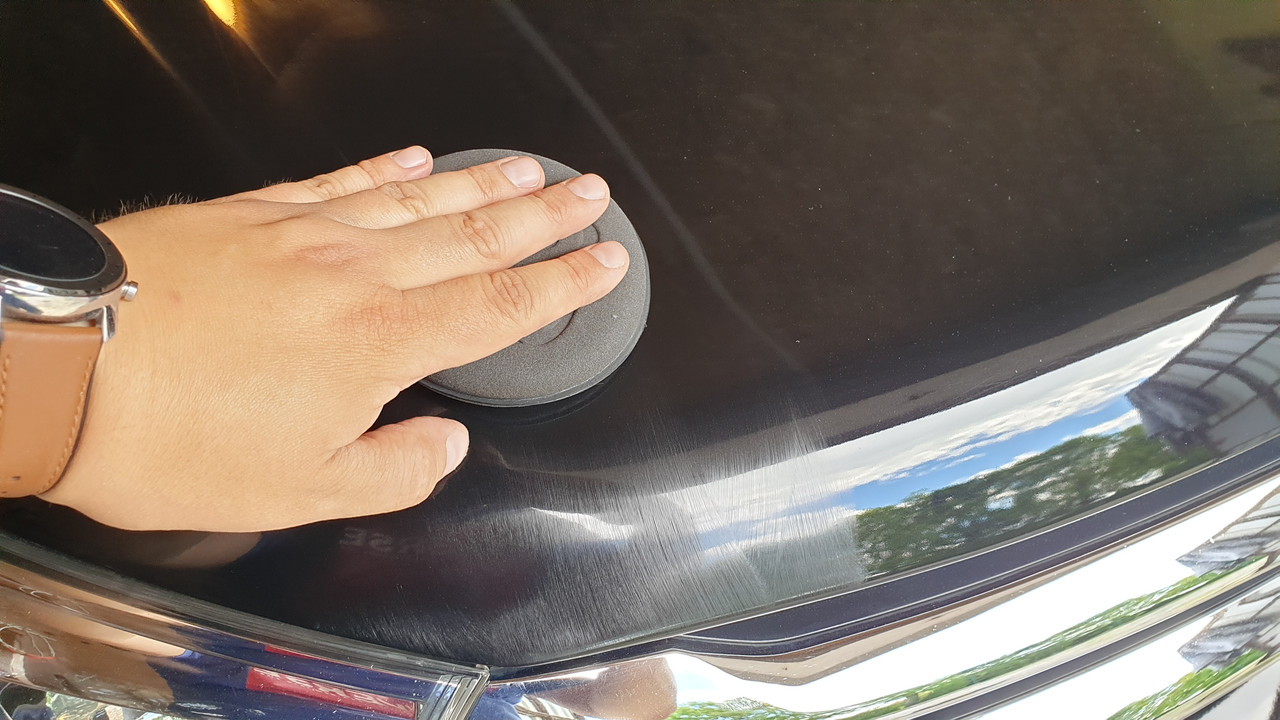

Początkowo korzystałem z padów ADBL one step ale z czasem przeskoczyłem na Żółty NAT
Kombinacja się sprawdza więc lecimy dalej 🙂

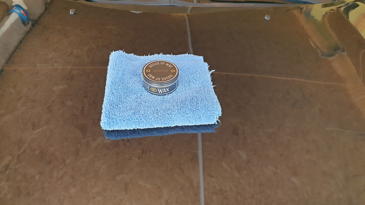

Wymywamy Wipe Outem i wlatuje wisienka na torcie wosk HOW Sapphire 🙂

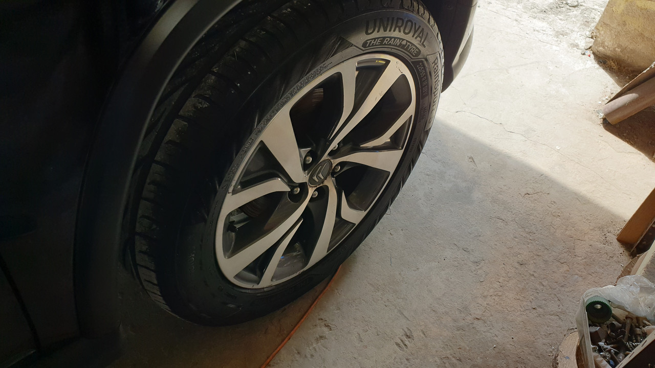

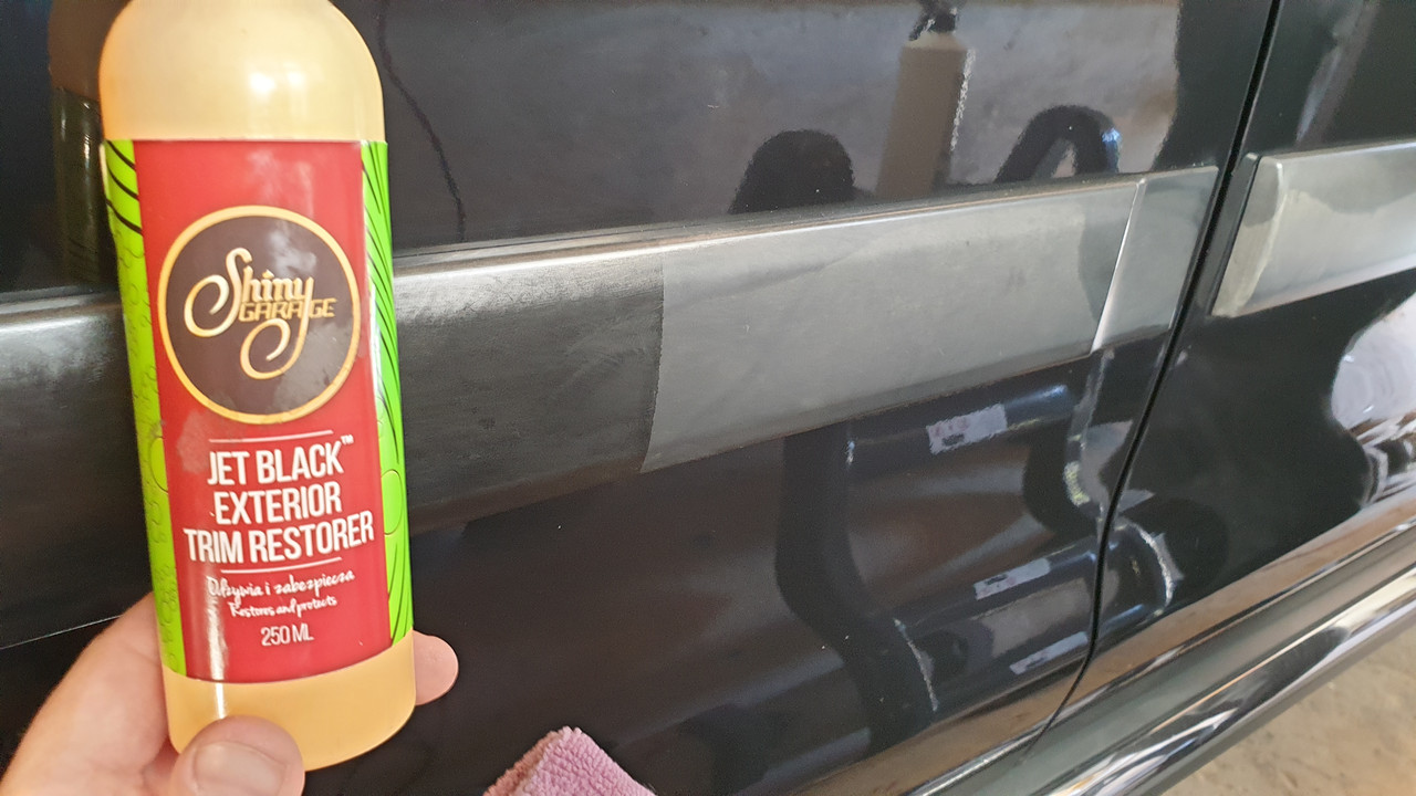

Później na oponki @BINDER Ultimate Tire Coating Wax, na listwy plastikowe SG Jet Trim Restoyer

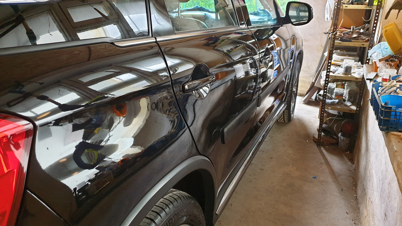

I auto gotowe 🙂
Przejazd do domu i pranko fibr i padów 🙂
I to by było na tyle. Kawał roboty wykonany. Jak na one step uważam, że wyszło bardzo dobrze pasta ONE od 3d spisała się znakomicie 🙂 Lakier odzyskał  swój blask i głębię. Wnętrze przywrócone do normalności 🙂  Czas operacyjny prawie 10 godzin.

Na tą chwilę jedna uwaga, skóry... Kilka razy wjeżdżałem Cleanerami do skór na plastikowa świnie, więcej szkód niż pożytku. Plastikowa świnia robi się wtedy taka klejąca, ogólnie warto takie tematy czyścić produktami APC czy Interior Cleaner i na koniec zabezpieczyc czyms do plastiku 😉
Wiesz co miałem taki przypadek kiedyś na "skórach" opla, że faktycznie się kleiły i pierwsze co to tutaj też sprawdziłem i nie było tego efektu więc poleciałem cleanerem do skór.
