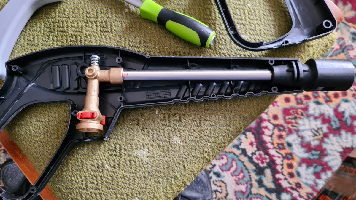

damian_acc Opublikowano 22 Lipca 2022 Zgłoś Opublikowano 22 Lipca 2022 Chciałem jednak zacząć od wymiany oringu bo wiadomo, mniejszy koszt. Ktoś mi powie gdzie tutaj jest ten oring? Ja nie widzę Wygląda na nierozbieralne. W ogóle zagadką dla mnie jest jak ten pistolet działa, po naciśnięciu spustu nic tutaj się nie rusza Chyba jednak rację mają ci co pisali że cały pistolet do wymiany. Polecicie jakiś konkretny model? Bo oryginalnego już chyba nie ma sensu kupować skoro tak się z nimi dzieje, z tego co piszecie to nie jestem sam z tym problemem.
skrzat06 Opublikowano 2 Września 2022 Zgłoś Opublikowano 2 Września 2022 Naciskając spust wciskany zapewne jest ten grzybek ze sprężynką u góry (prostokąt) i to pewnie jest zaworek, a oring jest pewnie na trzpieniu na wężu, który wpinasz w miejsce zaznaczone strzałką. Nie rozbierałem lancy, ale tak sugeruje wygląd części ze zdjęcia. Ew. może cieknąć z któregoś połączenia gwintowanego, lub może być gdzieś jakieś pęknięcie.
