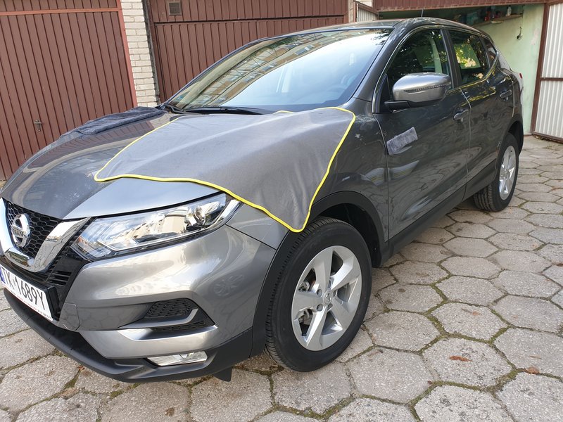

Cześć. Dzisiaj wrzucam efekt dwudniowej zabawy nad nowym autem rodziców - Nissan Qashqai 2020r. Kolor szary.
Jak już przystało na nowe auto lakier w zadowalającym stanie. Tak się prezentował początkowo:

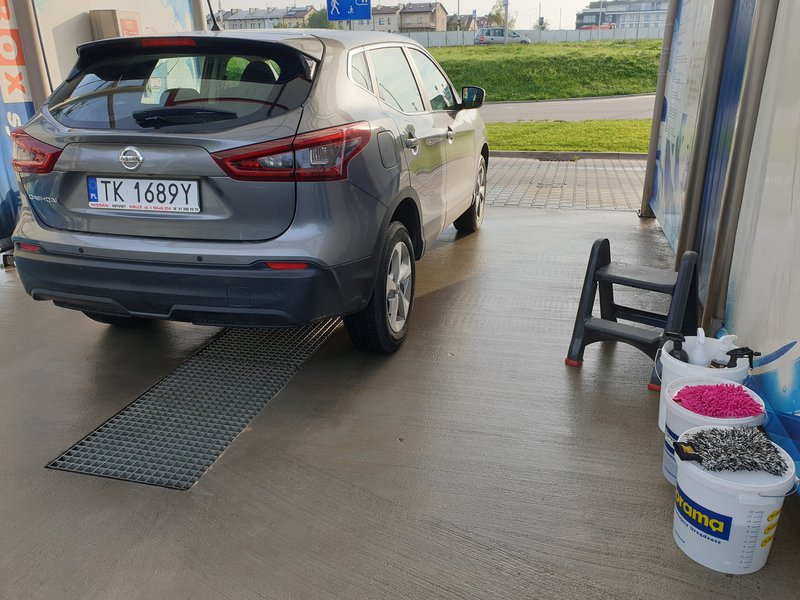

Wyjazd z samego rana na myjnię:
I na początku jako pre wash idzie mikroproszek z myjni

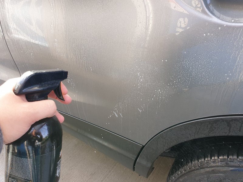

Mycie na dwa wiadra mixem szamponów autoland aktywny + ADBL Shampoo > Szybkie suszenie i lecimy dalej

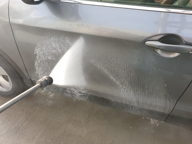

Wlatuje Prickbort i na niego ADBL Liquid
Chwile działają i przecieram rękawicą

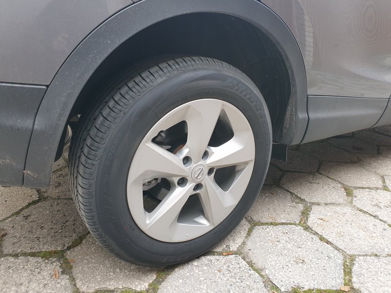

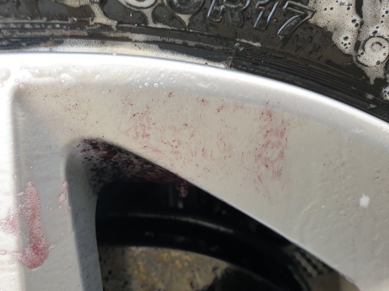

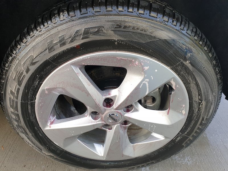

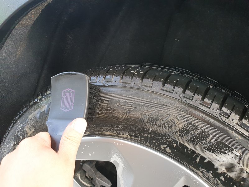

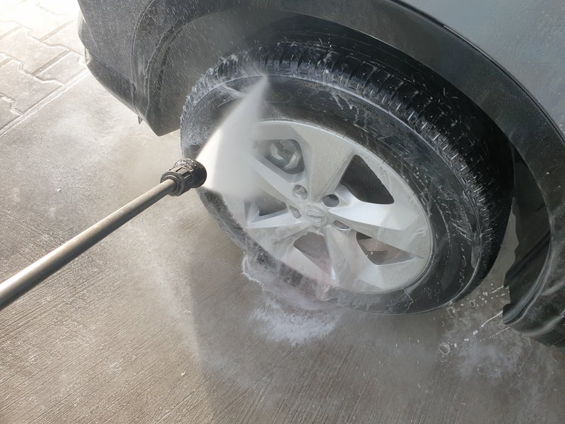

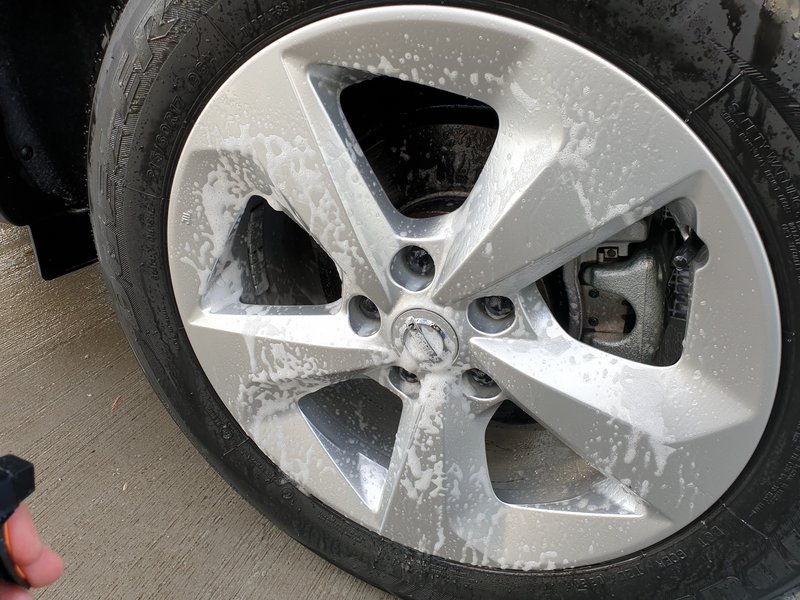

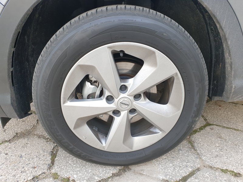

Spłukuję i zabieram się za koła:

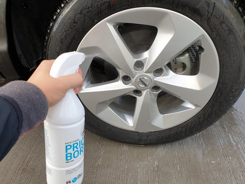

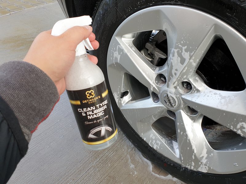

Ten sam zestaw czyli prick + Vampir, a na opony Detailers Magic T&R
Na felgach też miały mało do roboty.

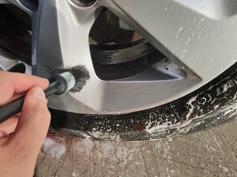

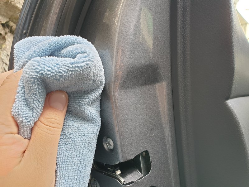

Wszystkie detale, plastiki i uszczelki  lecę APC 1:4  Good Stuff i pędzelkiem od WorkStuff

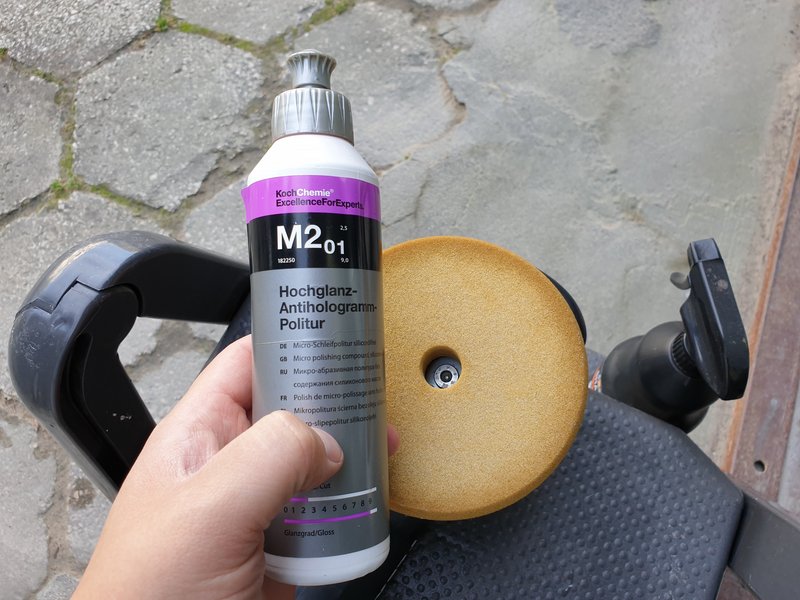

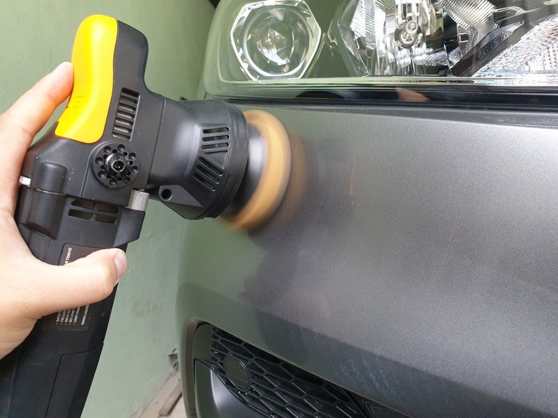

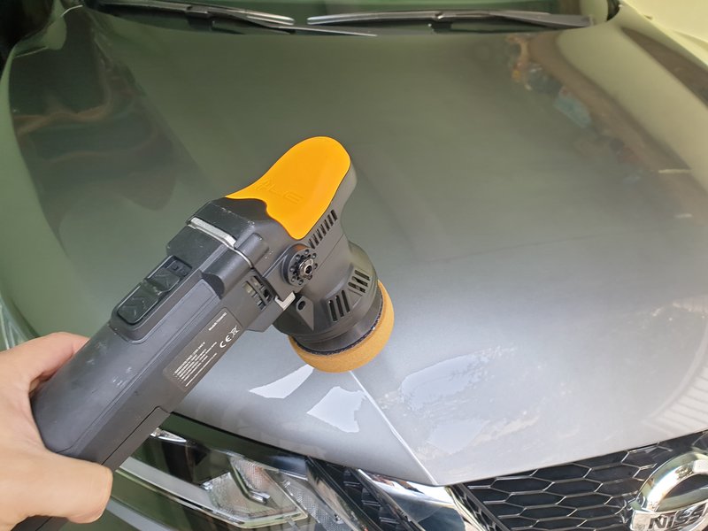

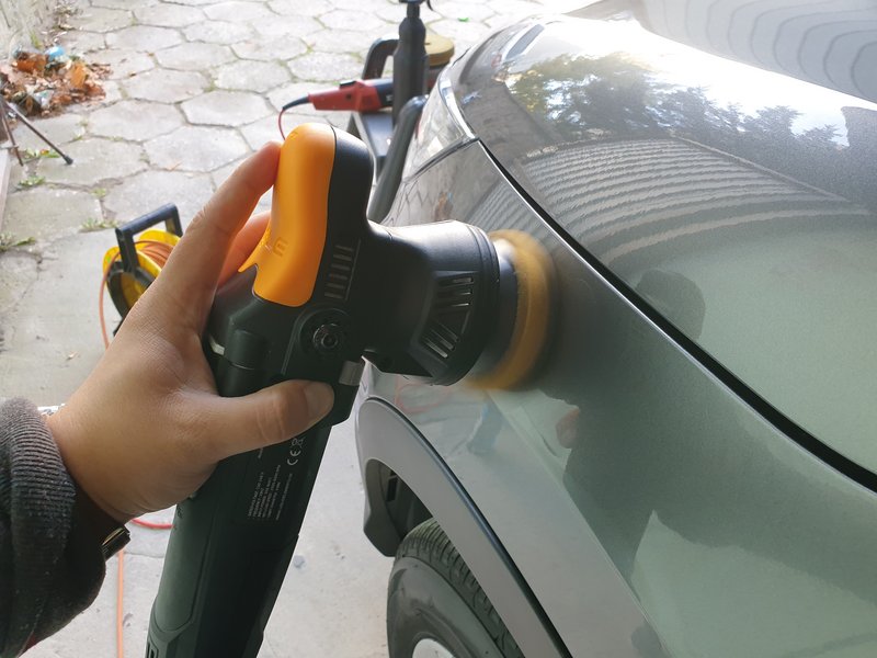

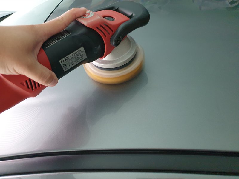

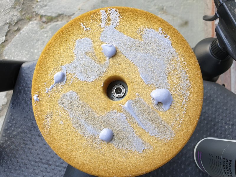

Pracowałem takim oto zestawem: Flex VRG + później do mniejszych elementów wpadł Liquid Elements T2000, na żółtych gąbkach NAT. Początkowo miałem liznąć tylko Prima Amigo ale w końcu zdecydowałem się na Koch M2.01

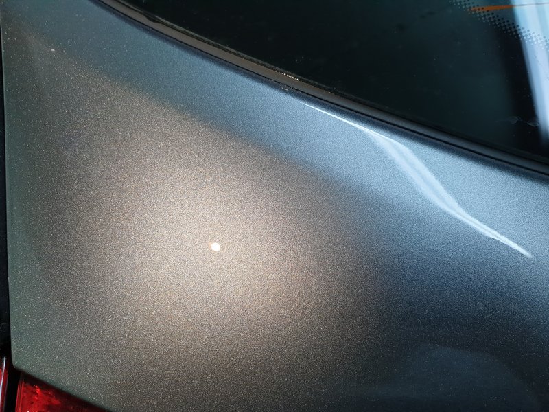

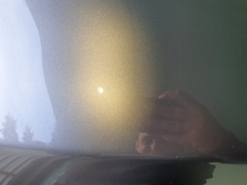

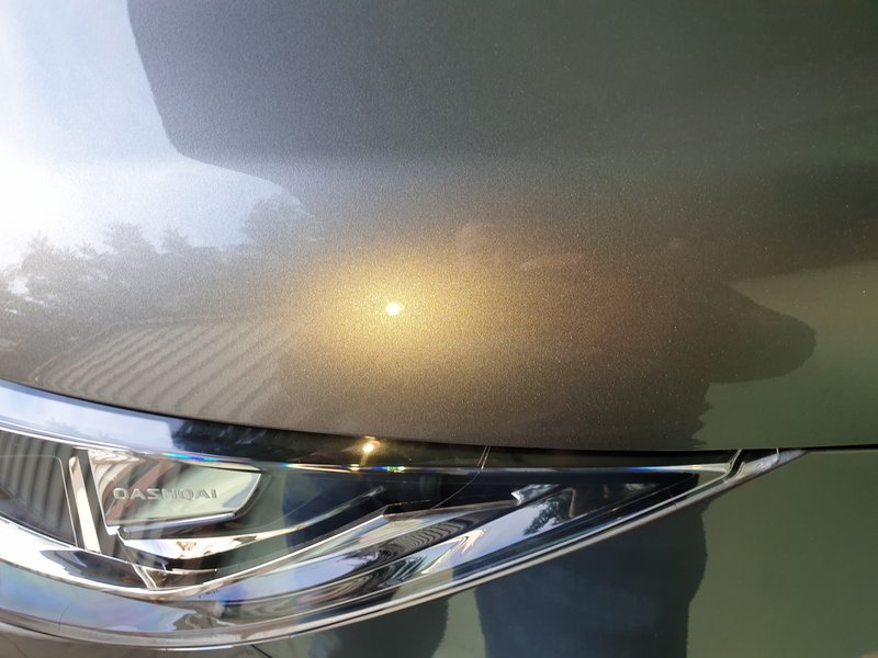

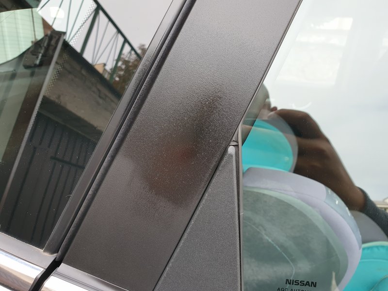

Szybka inspekcja i jest bardzo dobrze

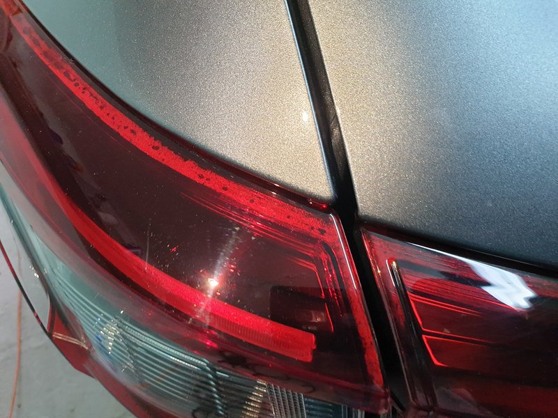

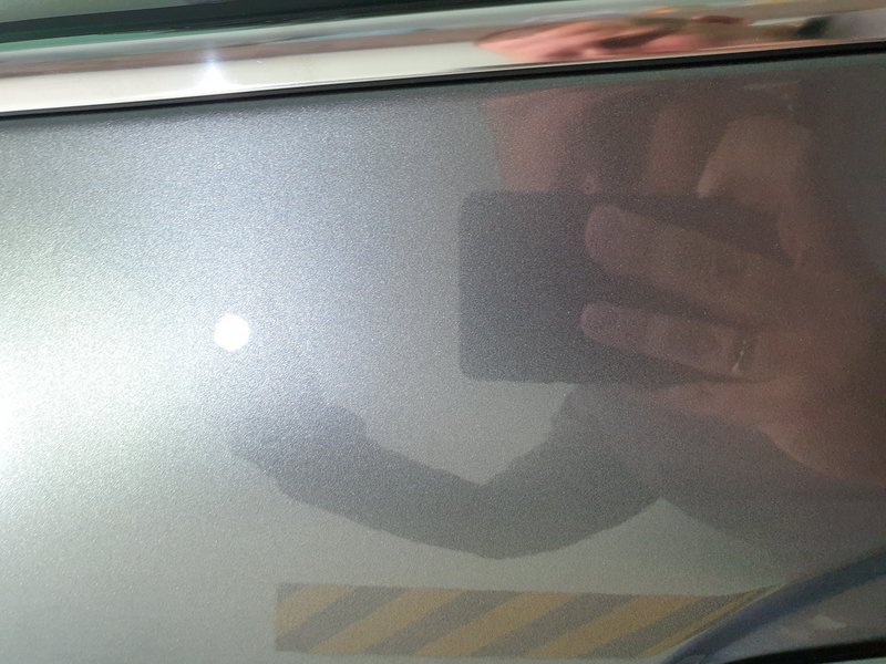

Jedynie na lampach trochę swirli

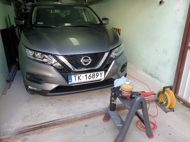

Stanowisko przygotowane to lecimy 🙂

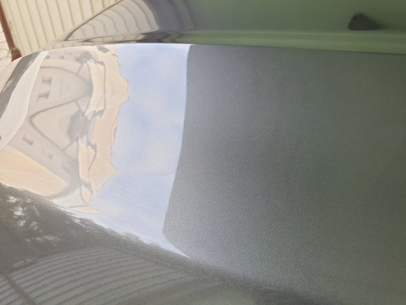

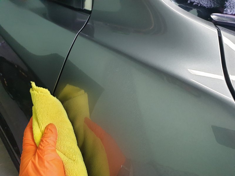

Pastę wymywałem IPA 1:1  i taki efekt:
20201009-104237.jpg- Efekt idealny więc lecimy dalej

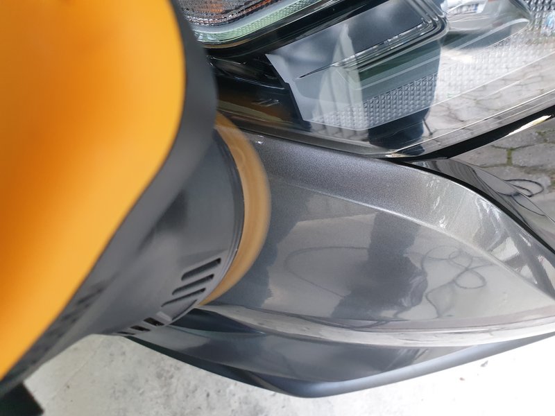

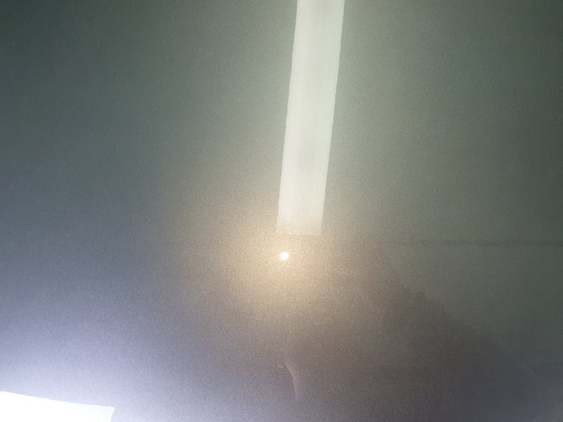

Mała pięćdziesiąteczka na lampach. Niestety  na lakierze ciężko było cokolwiek wyłapać.

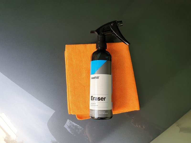

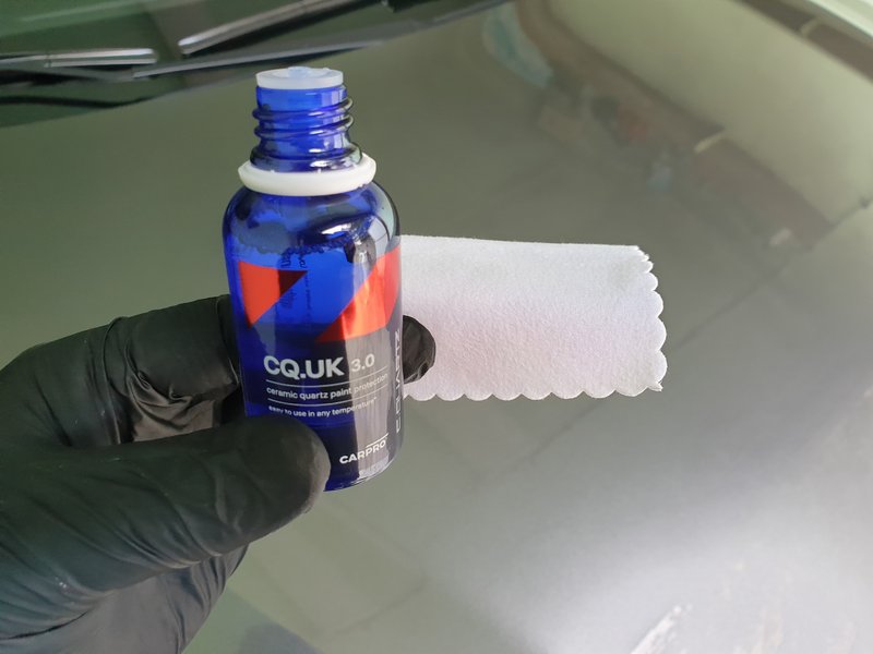

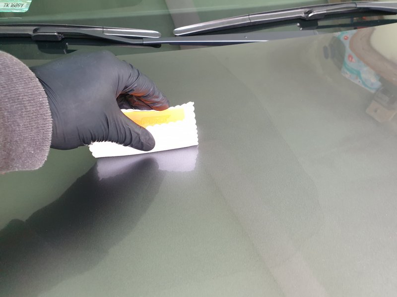

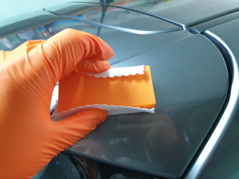

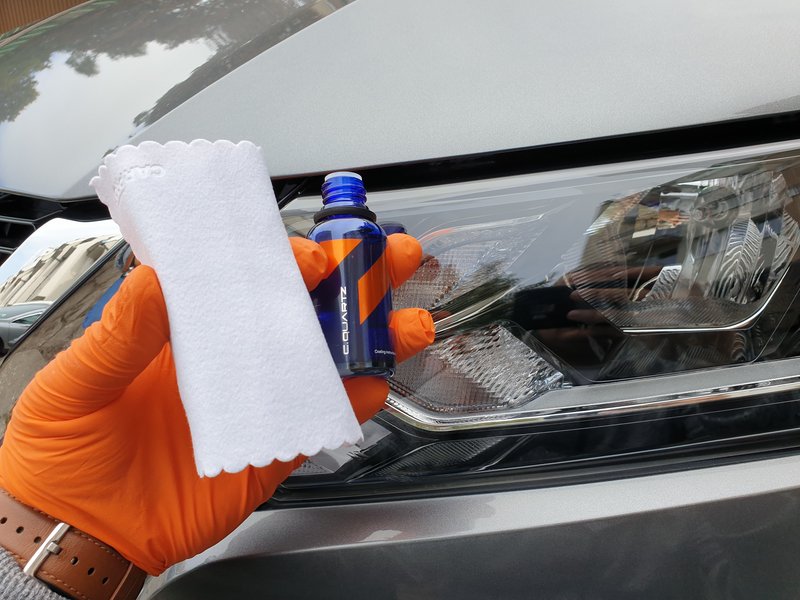

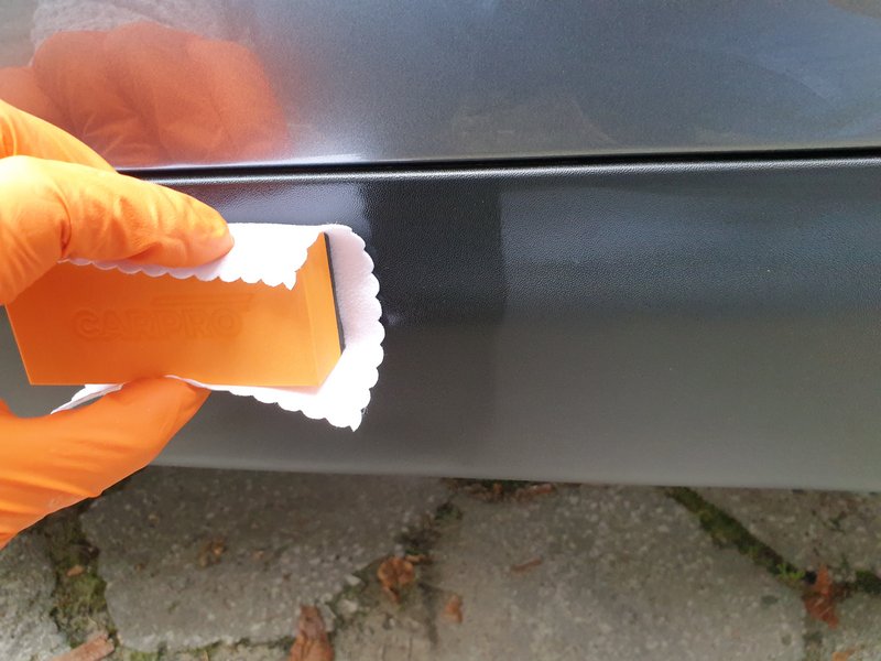

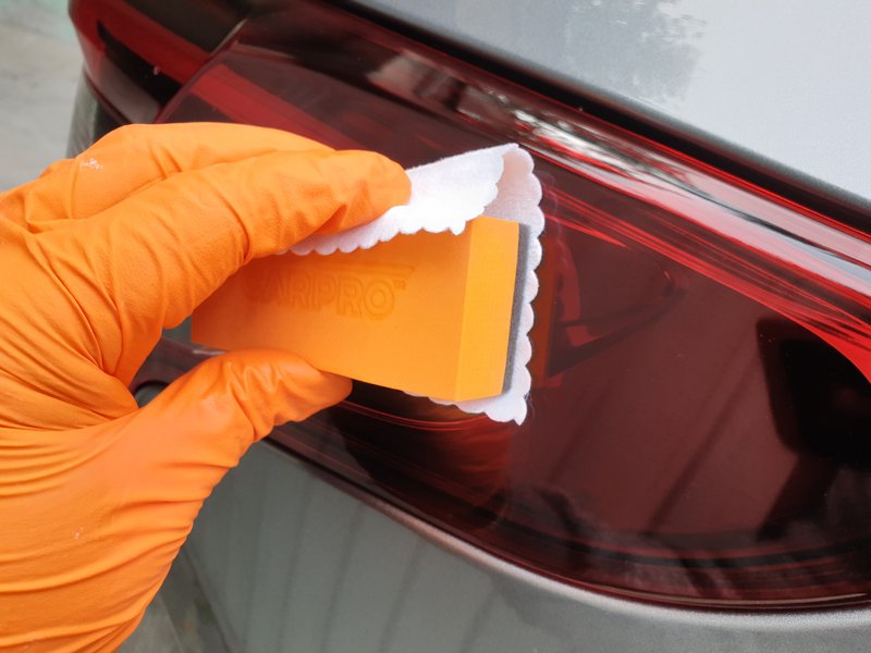

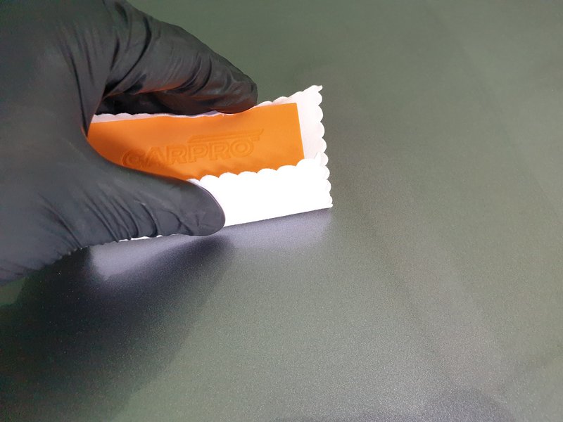

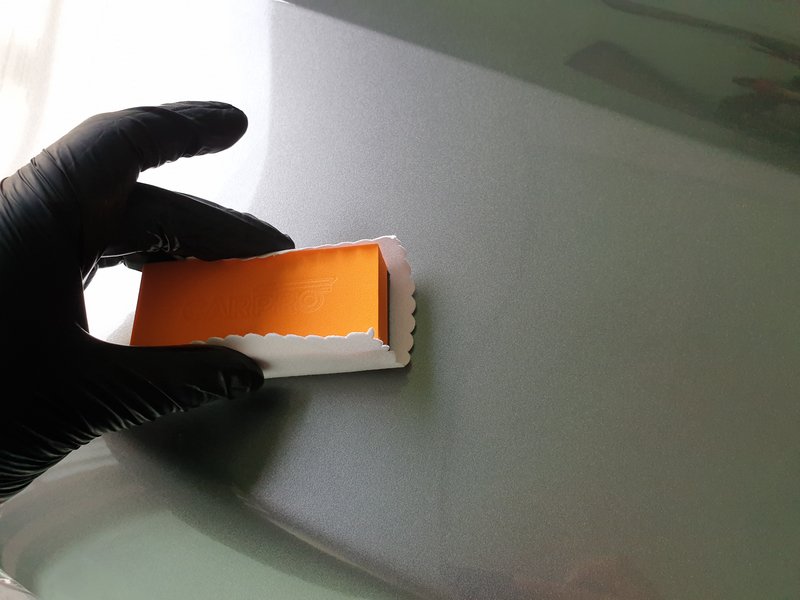

Oprócz wymywania pasty IPA 1:1 na koniec wlatuje jeszcze Carpro Eraser przed powłoką. Daję mu ok 20 min na odparowanie i wlatuje powłoka  Carpro Cquartz UK 3.0
I mamy jedną warstwę na gotowo. Teraz 12h przerwy przed drugą więc na ten dzień to koniec prac.

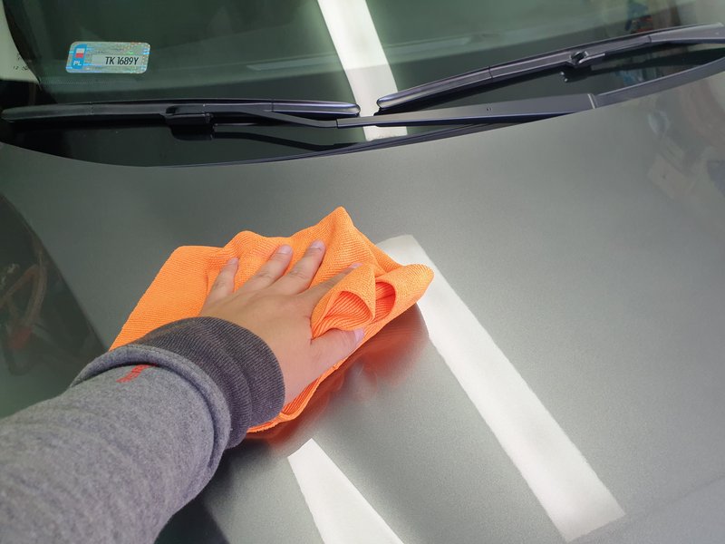

Następnego dnia powtórka z rozrywki  i po ukończeniu drugiej warstwy wlatuje Carpro Reload na cienkiej fibrze i dopolerowanie pluszakiem. Reload nadał fajnej śliskości + jeszcze podbił szkiełko

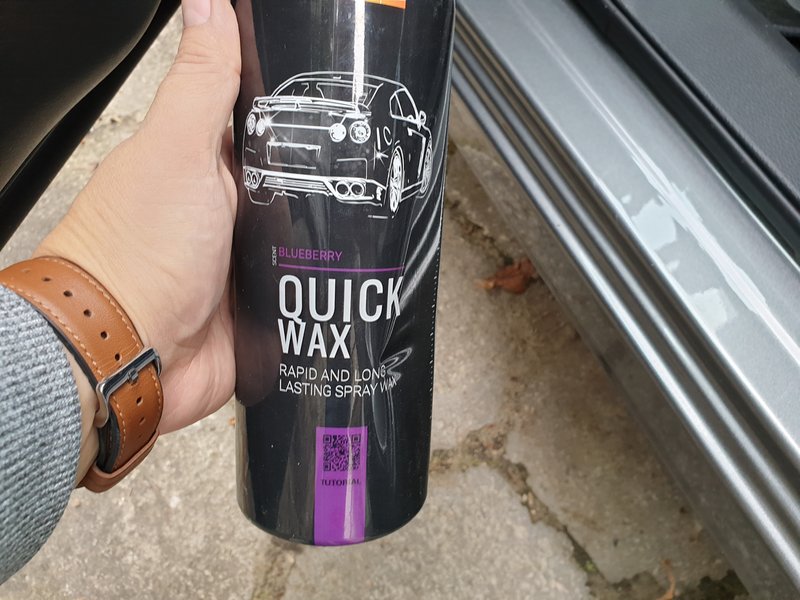

Następnie wyjeżdżam przed garaż i na wszystkie wnęki itp. wlatuje ADBL Quick Wax

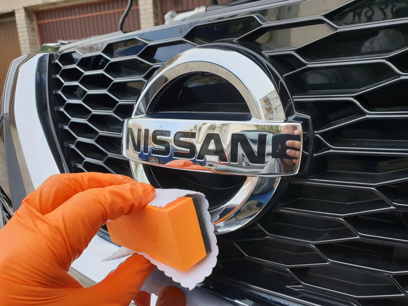

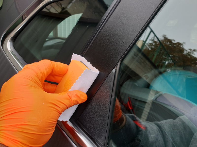

Później przechodzę do aplikacji Carpro Dlux na  lampy i plastiki których jest w tym aucie sporo

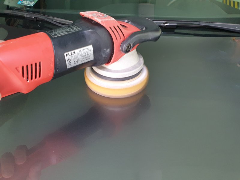

Kolejnym elementem jest wrzucenie niewidzialnej wycieraczki. Przygotowanie szyb SG Glass Polish pro  na tricolorze i na to SG Dropp off

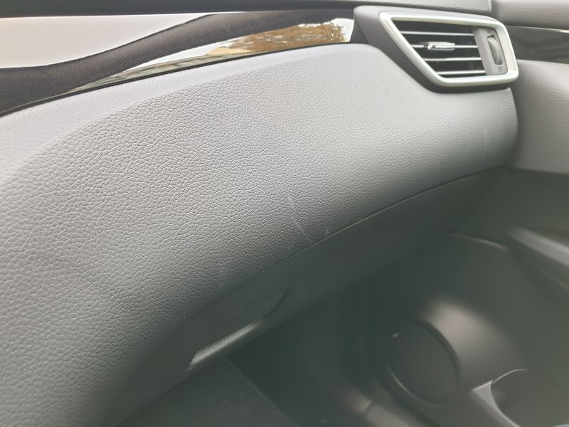

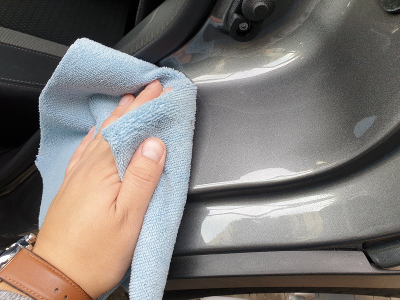

Przechodzę do wnętrza gdzie jest stosunkowo czysto jak to na nowe auto przystało 🙂

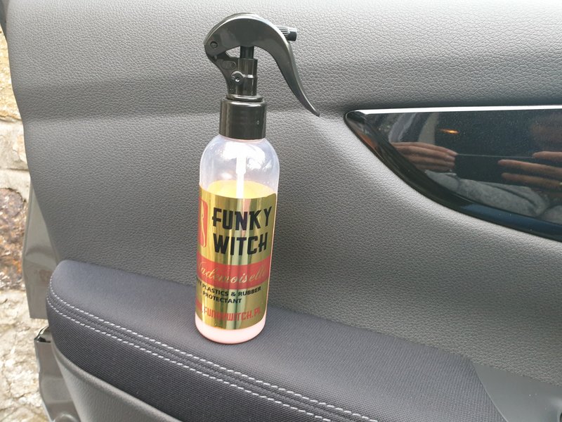

Najpierw przetarcie kurzu ADBL IQD  i na to wlatuje FW Modemoiselle
Na dekory wlatuje Manufaktura Wosku Inrerior Finish HD

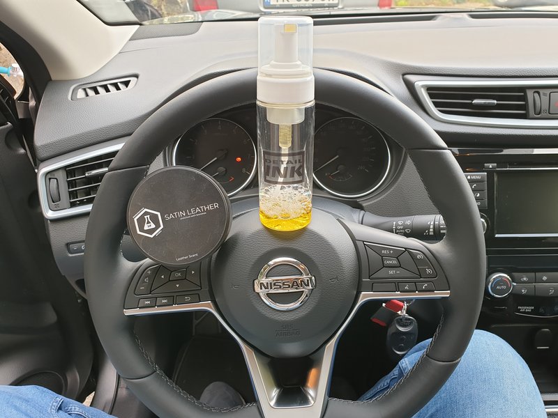

Elementy skórzane Cleaner od Detailink + MW Satin Leather

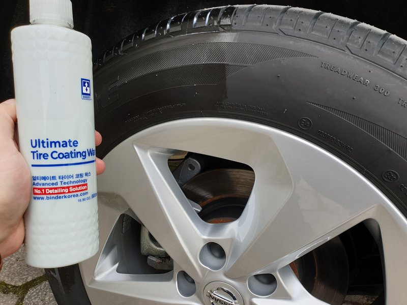

Na oponki wlatuje Binder Ultimate Tire Coating Wax

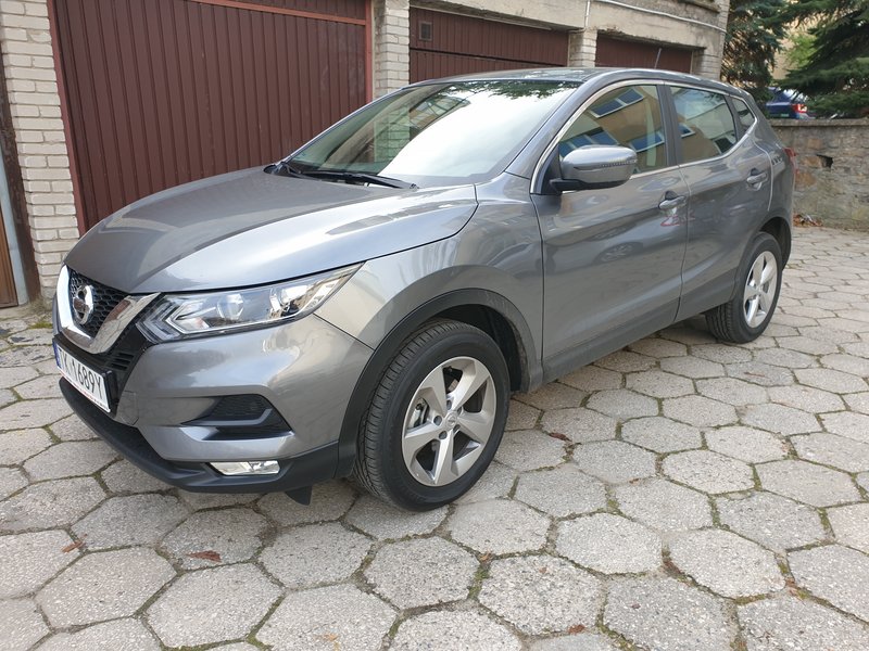

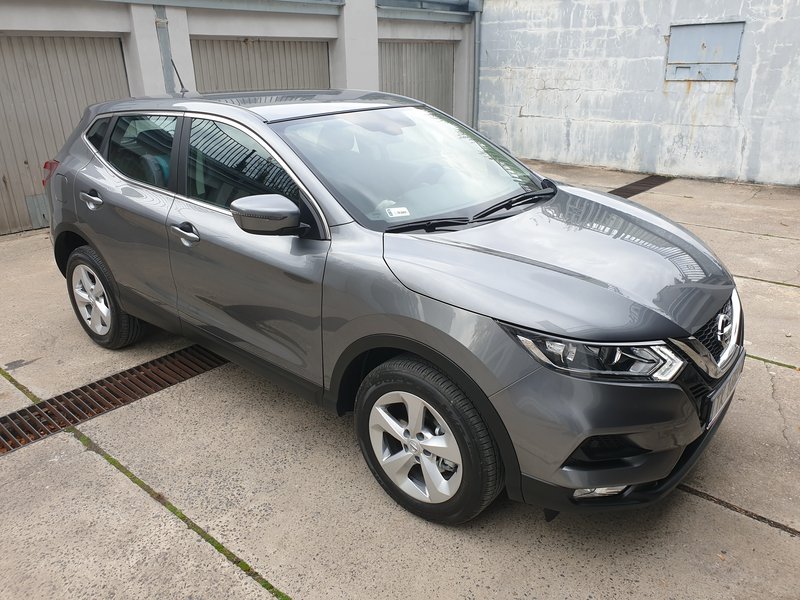

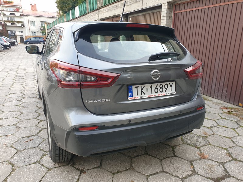

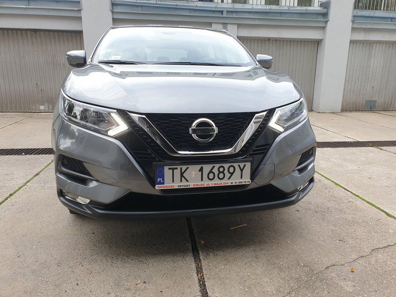

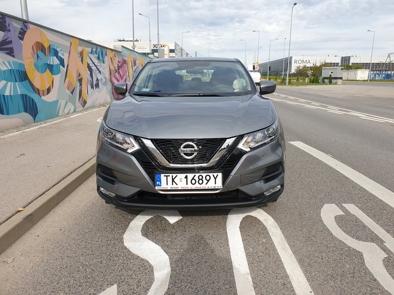

I gotowe. Przejażdżka żeby zrobić jakieś fajne zdjęcia:
Jeszcze ostatnie zdjęcia i wjazd do garażu rodziców 🙂
I to by było na tyle. Qashqai  świeci się jak psu wiadomo co 🙂  Na zimę jest zabezpieczony. Niestety brakło czasu na zdjęcie i zabezpieczenie Dlux'em felg ale to zrobię na sezon letni jak będą zdjęte 🙂 Dzięki za obejrzenie,  wiadomo, że coś można było zrobić lepiej / inaczej ale czas gonił i człowiek uczy się całe życie 🙂  Liczę na jakąś konstruktywną krytykę.  Łączny czas pracy 13godzin.
