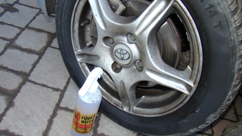

Nie kwestionowanym liderem w tej materii jest ADBL - w naszym wypadku Vampir Liquid. Ale inne deironizery dotrzymują mu kroku, jak np: Good Stuff, Funky Witch, Farecla, DetailInk, K2 Roton, Tenzi, Shiny Garage i inne którymi bawiłem się przez kilka tygodni.

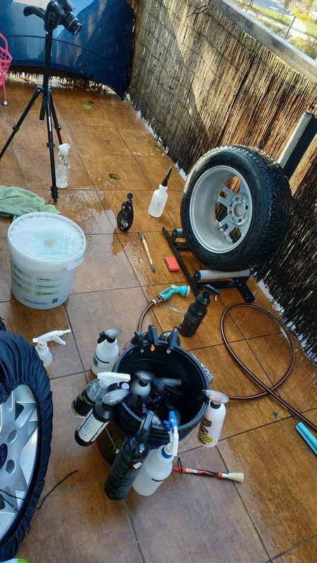

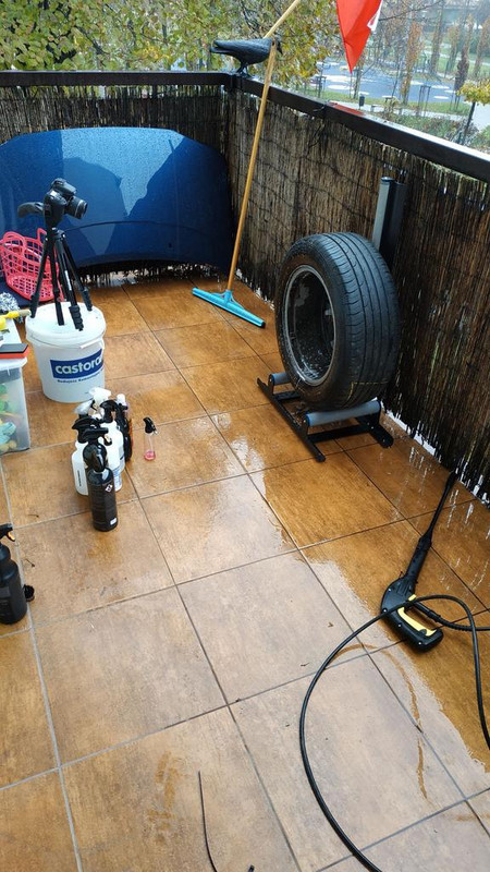

Zacznijmy od mycia bezdotykowego na myjni.
Fireball Ultimate Iron Burn vs Binder Extreme Wheel Cleaner vs DetailINK Neutral Wheel Cleaner

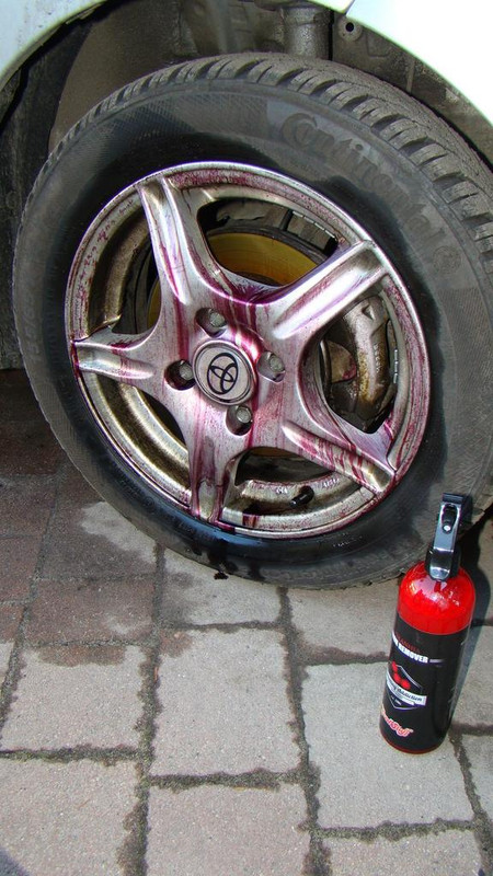

Tylko raz udało mi się wywołać mocne krwawienie u Fireball'a. I wcale to nie była długa trasa - raczej jeden wyjazd weekendowy i kilka dni deszczowych w między czasie.
Potem na równych zestawach kół produkt wykazywał minimalne krwawienie.

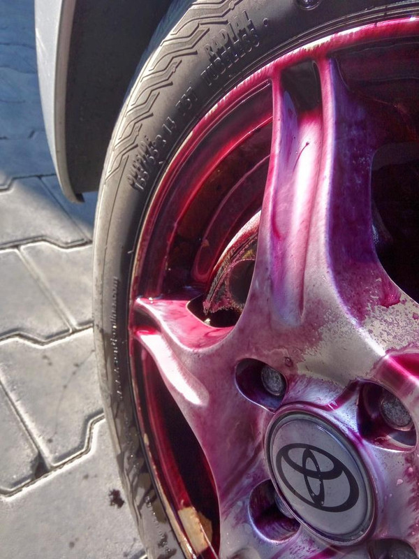

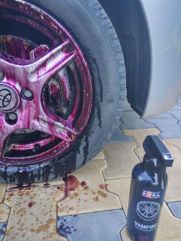

Porównanie z K2 Roton Pro V1 vs ADBL Vampir Liquid
Nawet na pseudo czystej feldze Vampir znajduje coś do krwawienia.
ADBL Vampire Liquid vs Fireball Ultimate Iron Burn - na "czystej feldze"

UB dobrze domywa bezdotykowo i dotykowo ale tak jak mówię, że jest to domycie pod palcem i wzrokowe, ale skoro każdy inny deironizer coś jeszcze po nim wyciąga (w sensie krwi 😉 ) - jest to dla mnie zagadką.
Pomijając to krwawienie raczej mógłbym zakwalifikować ten produkt raczej do typowych Wheel Cleaner'ów niż deironizerów ala "krwawa felga" bo mamy po nim czysto ale nie krwawo 😉 . Pytanie co siedzi głębiej ?  😉
