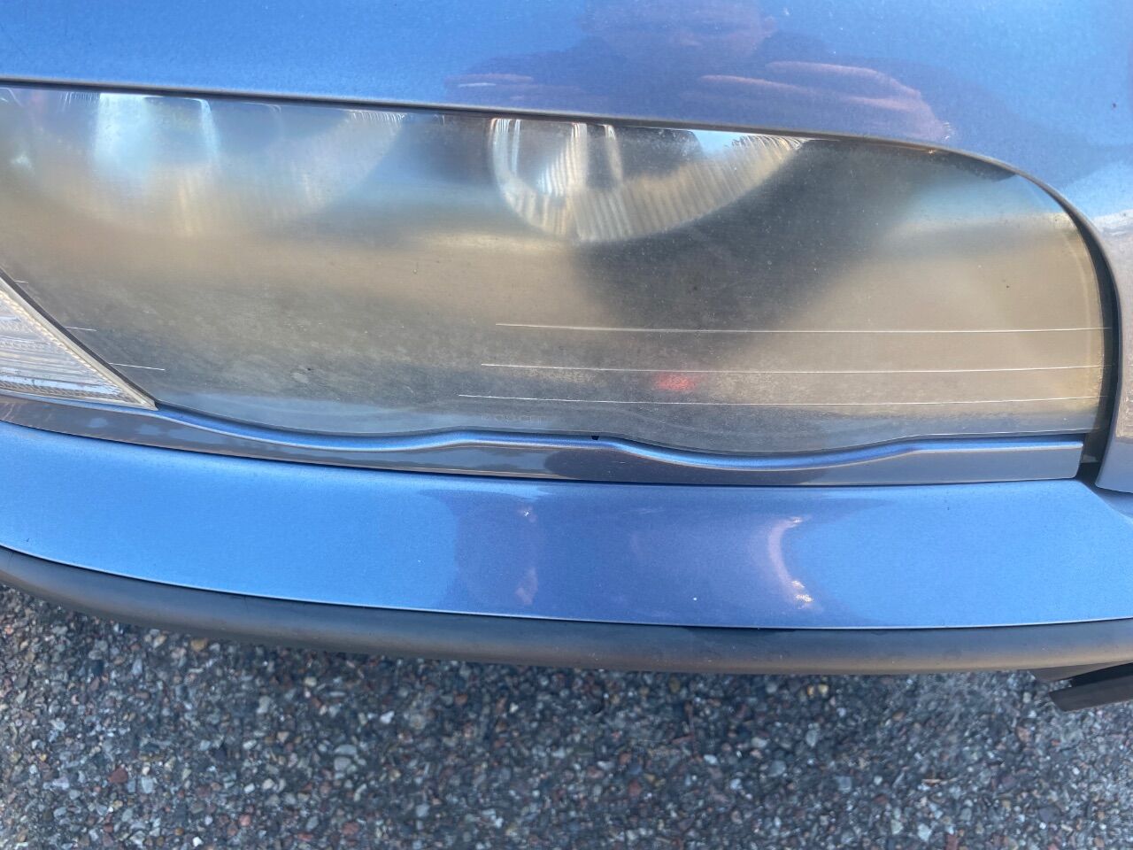

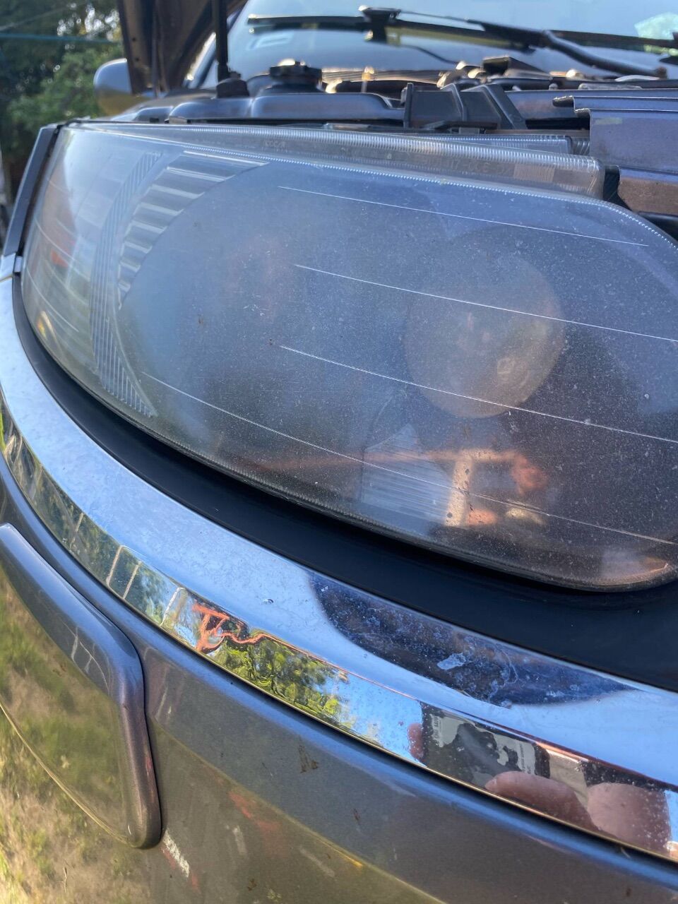

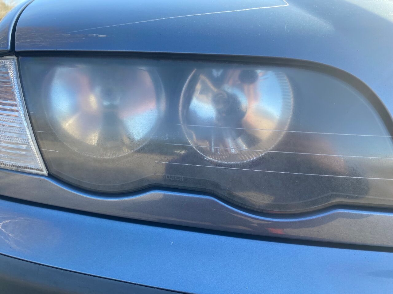

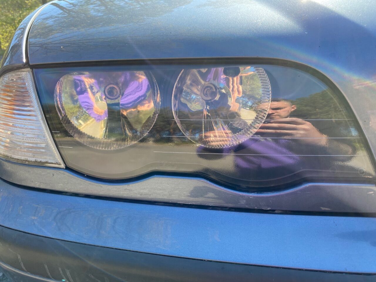

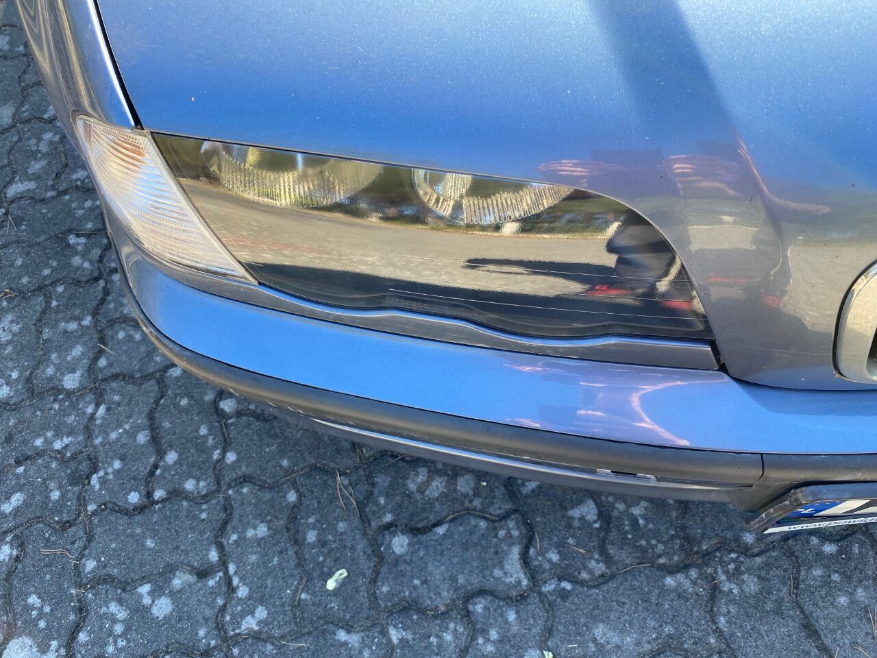

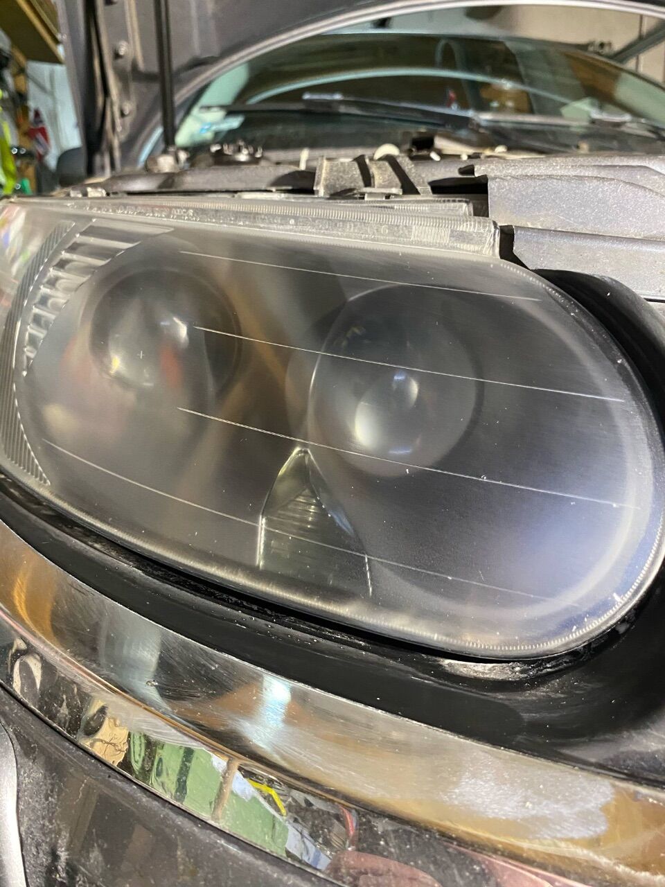

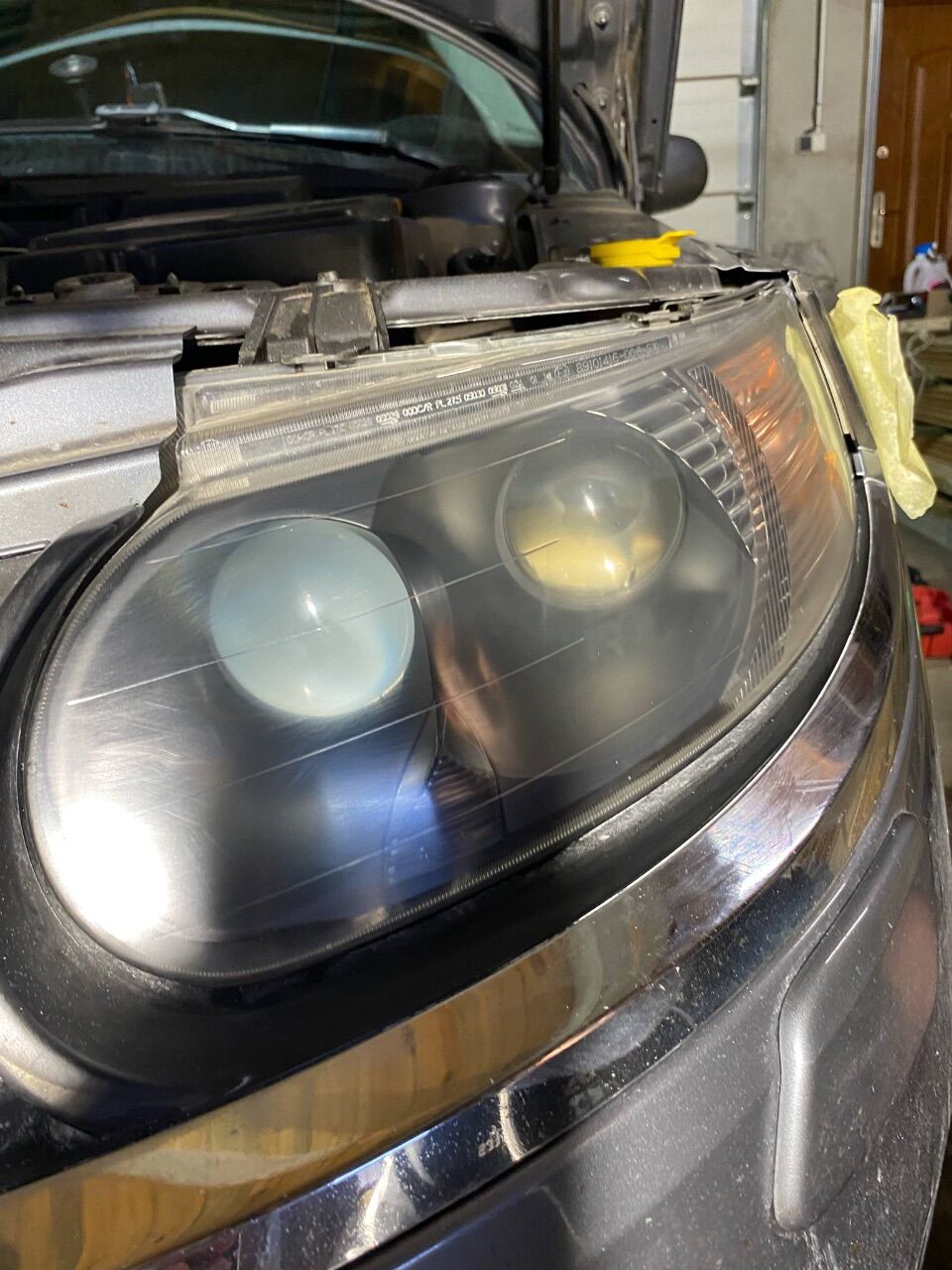

Arden75 Opublikowano 6 Maja 2025 Zgłoś Opublikowano 6 Maja 2025 Cześć, idąc radami z forum wziąłem się za klosze w BMW E46 i wyszło w porządku ale kończyłem na papierze P1000 i lakier z puchy 2K i nie wyszło idealnie (skórka pomarańczy) ale dla mnie zadowalająco, natomiast dzisiaj podjąłem się za zrobienie kloszy w Saabie znajomego i wyszło tragicznie, idąc za radami z forum użyłem ręcznie na mokro papierów 400, 600, 800, 1000, 1200, 1500 + Menzerna HCC400 najpierw na futrze potem na twardym padzie, na koniec Menzerna FF3000 na miękkim padzie (wszystko na wkrętarce) + powłoka ceramiczna do zabezpieczenia. Niestety wyszła tragedia, pozostawało pełno rys a klosz nadal jest matowy. Rozumiem ze muszę wrócić do początku i być może zejść niżej z gradacją? Mam do dyspozycji tylko wspomnianą wkrętarkę z nakładką na rzep. Proszę doradźcie mi jak teraz do tego podejść żeby to uratować. Poniżej foty jak wyszło na E46 i Saabie któremu nie podołałem.
