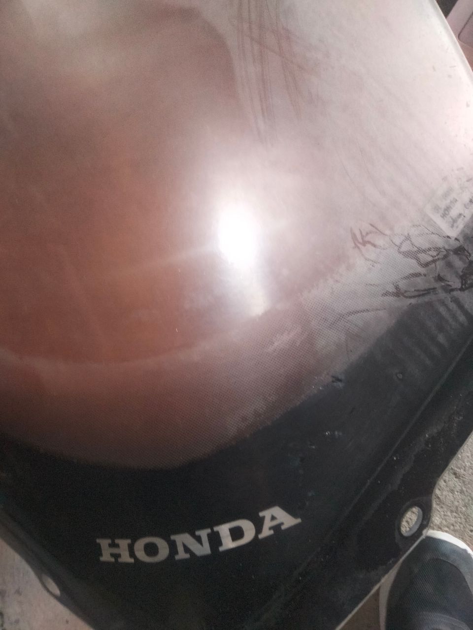

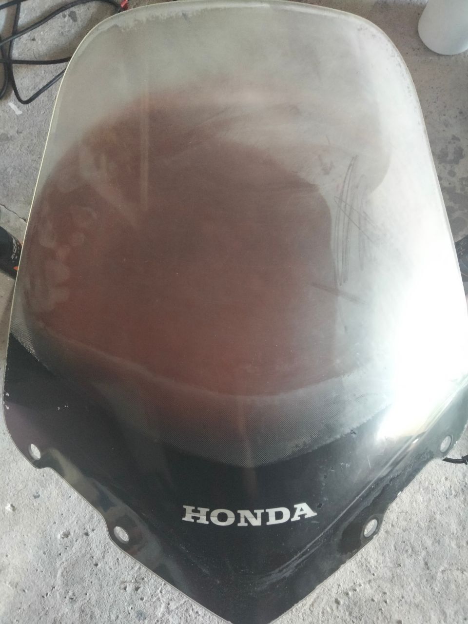

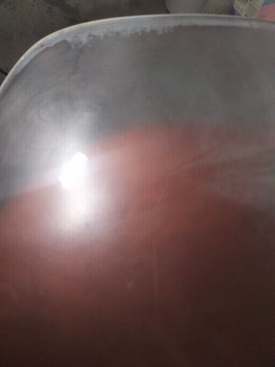

Krzysiek71 Opublikowano 13 Października 2025 Zgłoś Opublikowano 13 Października 2025 Potrzebuję pomocy przy odnowienie szyby,pleksy od motocykla Honda. Jak do tego podejść? Samą polerką? papierami potraktować tak jak lampy?. Na zdjęciu ten trochę lepszy widok kawałka to pasta honey1 i 2 face. Coś tam zbiera,ale to nie jest to. Ogólnie to jest tu mnóstwo rys jakby ktoś używał gąbki do mycia garów i to tą szorstką stroną

DaV Opublikowano Piątek o 14:50 Zgłoś Opublikowano Piątek o 14:50 W swojej Hondzie VFR regenerowałem szybę. Zacznij od średnio ściernej pasty polerskiej, jak rezultaty nie będa zadowalające to przejdz na cutting, Papiery ścierne jeśli już to nic poniżej P800 bo to jest dość miękki poliwęglan. Nie używaj alkoholu do przemywania, już lepiej umyć resztki pasty wodą z mydłem lub z płynem do mycia naczyń. Powłokę jak najbardziej możesz kłaść. 1
