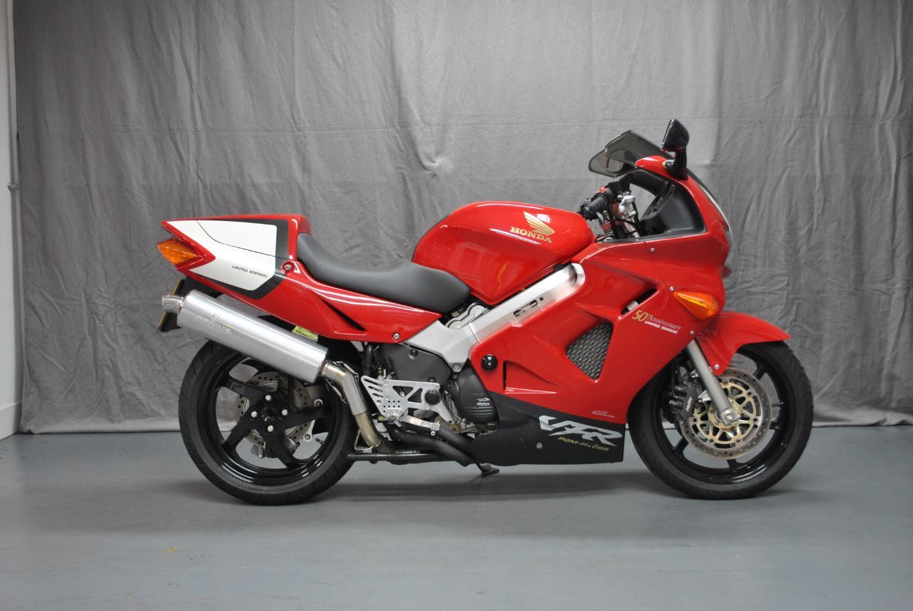

Co myślicie o takiej wersji kolorystycznej? Owiewki boczne i tak będę malował więc mogę się łatwo rozpędzić i pomalować resztę 😄

Kolorek jak najbardziej na plus , bo srebrny to taki nijaki kolor dla mnie 😊. Zapowiada się fajny temat 😊🥰

Wybrałem już chyba nowy kolor, candy red 🙂 Co myslicie?
Kolor to sprawa estetyki, a więc i indywidualnych upodobań.
Ty jesteś właścicielem, Ty decydujesz.
Ja zostawiłbym serię i domalował uszkodzone elementy.

Fajny motocykl!
Nie zmieniaj koloru 😉
Ale zmień puchę wydechu.
Mniejsza, zgrabniejsza, nie taka rura na pół maszyny.
I koniecznie musi być cicha, basowa.
