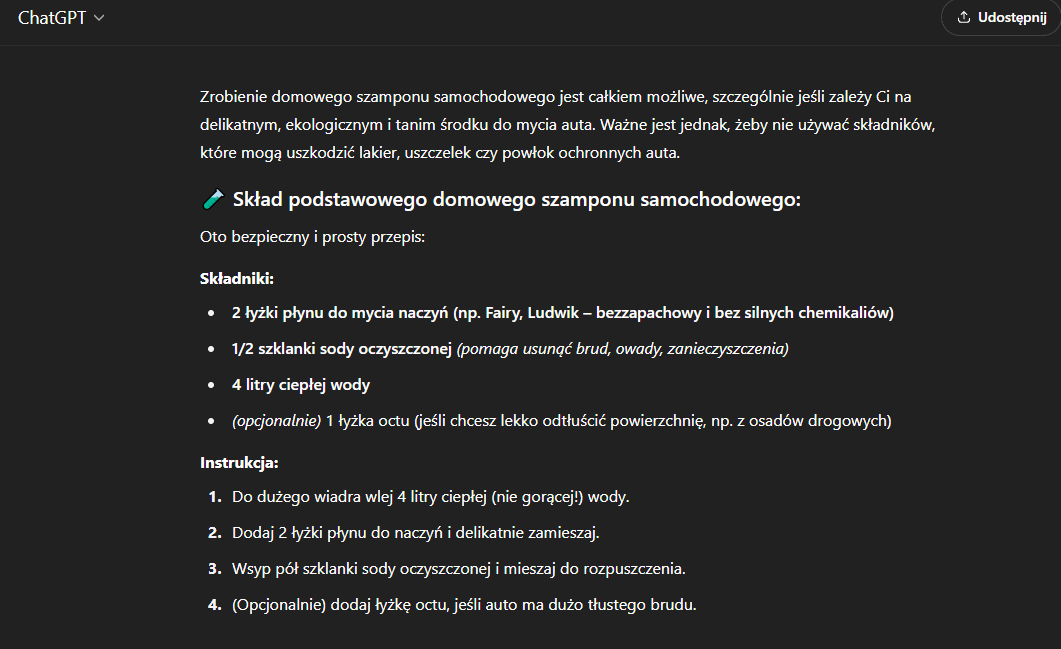

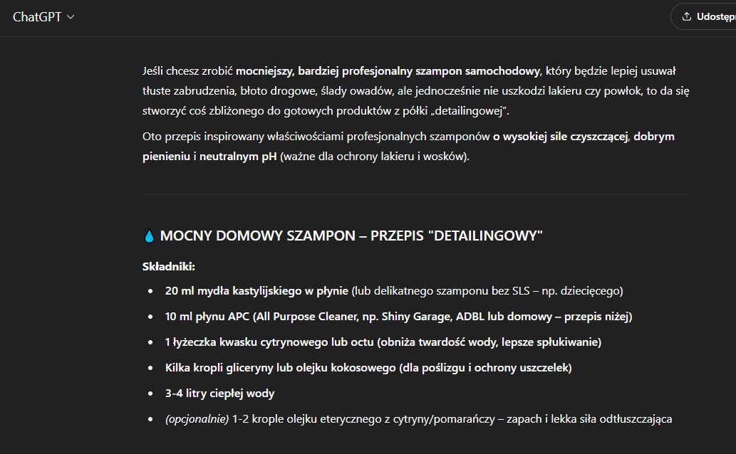

karacz Opublikowano 18 Maja 2025 Zgłoś Opublikowano 18 Maja 2025 Możesz wspomóc się ChatGPT ciekawe czy wypluje coś przydatnego
fargovitae Opublikowano 18 Maja 2025 Zgłoś Opublikowano 18 Maja 2025 17 minut temu, karacz napisał(a): Możesz wspomóc się ChatGPT ciekawe czy wypluje coś przydatnego Chyba tak średnio uzyskasz coś sensownego z pomocą AI.
karacz Opublikowano 18 Maja 2025 Zgłoś Opublikowano 18 Maja 2025 To zależy od promptu na szybko wpisane. Można dopieszczać itd. Ja w ogóle się nie znam na chemii więc nie jestem w stanie zweryfikować tego wszystkiego i nie biorę za to odpowiedzialności za chatgpt: Cytat Hej! Poniżej masz dwuczęściową odpowiedź: najpierw rozbieram na czynniki pierwsze typowe składy popularnych produktów rinseless/waterless (Gyeon EcoWash, Koch‑Chemie RRW, Optimum No Rinse), a potem dostajesz przykładową, domową recepturę „pod garnek 10 l” wraz z uzasadnieniem każdego składnika. 1. Co zwykle siedzi w szamponach rinseless/waterless? Funkcja w formulacjiTypowe związki (przykłady)Co robią? Łagodne, niejonowe surfaktantyGlukozydy (C8‑C10, C10‑C16), alkoksylowane oleje kokosowe (Coco‑Glucoside), decyl polyglucosideZmniejszają napięcie powierzchniowe, bezpieczne dla LSP (woski, powłoki). Polimer “encapsulator”Poli(oksietylowany) kwaternizowany dialkildimetylowy amoniowy, Poly(oxyethylene)‑poly(oxypropylene) copolymer (jak w ONR), PVP/VAOtula cząstki brudu i utrzymuje je w zawiesinie, by nie rysować lakieru. Środki poślizgowe / smaryPolidimetylosiloksany (PDMS) 0.05–0.2 %, PEG‑silicone copolymers, glikole (propylowy, butylowy)Redukują tarcie mikrofibry o lakier. Chelatory / zmiękczacze wodySól sodowa kwasu glukonowego, tetrasód sól EDTA, GLDAWiążą jony Ca²⁺/Mg²⁺ – mniej water‑spotów. Bufor pHCytrynian sodu/potasuTrzyma pH w strefie 6–7.5 (delikatne dla większości LSP). KonserwantFenoksyetanol + kaprylan etyloheksylu, benzoesan soduStabilność mikrobiologiczna, szczególnie przy wysokiej zawartości wody. Zapach / barwnikOlejki zapachowe, CI barwniki wodneZero wpływu na funkcję – tylko marketing. Uwaga: większość producentów utrzymuje kluczowy polimer w tajemnicy (Optimum nazywa go “proprietary polymer”). Analiza FT‑IR i NMR wskazuje na kopolimery polialkilenooksydu z ładunkami kationowymi. 2. Przykładowy przepis DIY (10 l koncentratu 256:1) Bezpieczeństwo: rękawice nitrylowe, okulary, mieszanie plastikową kadzią z wolnym wirnikiem (max 300 rpm) przy temp. 20–25 °C. Surowiec% mas.Ilość na 10 lDlaczego? Woda demineralizowana83,85 %8 385 gNośnik, brak minerałów = mniej zacieków. Decyl glukozyd (60 % akt.)6,0 %600 g (z czego 360 g subst. akt.)Niejonowy, łagodny, kompatybilny z polimerem. Kokamidopropylobetaina (30 % akt.)2,0 %200 g (60 g subst. akt.)Lekka zwilżalność + buforowanie piany. Kopolimer PEG‑PPG‑amine quat (30 % akt.)*4,0 %400 g (120 g subst. akt.)Główne “encapsulation + lubrication”. PDMS emul. 60 %0,3 %30 g (18 g silikonu)Poślizg i lekki efekt hydrofobowy. Glukonian sodu (40 % roztwór)1,5 %150 gChelator w twardej wodzie. Cytrynian sodu dihydrat1,0 %100 gBufor pH ≈ 7.0. Propanodiol 1,30,8 %80 gRozpuszczalnik + smarowidło. Fenoksyetanol/etylheksylogliceryna (preserv.)0,4 %40 gKonserwacja. Zapach + barwnik (opc.)0,15 %15 gFunkcja marketingowa. Razem100 %10 000 g * Jeśli nie masz dostępu do gotowego kopolimeru, najbliższy hobbystycznie dostępny zamiennik to Polyquart® Pro A lub Tinodan® HRB. Procedura Faza wodna: w połowie objętości wody (≈ 4,5 l) rozpuść kolejno glukonian i cytrynian, mieszaj 5 min. Dodaj surfaktanty: powoli wlej decyl glukozyd, potem betainę; unikaj nadmiernego pienienia (niskie obroty). Wprowadź polimer: kopolimer PEG‑PPG‑quat dodawaj cienkim strumieniem; obserwuj klarowność – miksuj 10 min. Emulsja silikonu: rozcieńcz PDMS w 0,5 l wody, wlej do głównego roztworu; miksuj, aż emulsja będzie jednorodna. Dolej resztę wody, sprawdź pH (cel 6,8‑7,2); koryguj kwasem cytrynowym lub roztworem NaOH 10 %. Konserwant, glikol, zapach dodaj na końcu. Delikatnie homogenizuj 5 min. Odstan 24 h, odfiltruj ewent. pęcherze azotem lub próżnią niską. Stosowanie Rinseless: 15 ml koncentratu na 4 l wiadra + 8–10 średnich ręczników MF. Pierwszy przejazd “mopem” zgarnia brud, drugi czysty MF wyciera na sucho. Waterless: 1:64 w atomizerze (ok. 15 ml na 1 l). Obficie spryskaj panel, mikrofibra w jednym kierunku, druga MF do wypolerowania. Dlaczego bezpieczne dla lakieru? Polimer + silikon tworzą smarujący film; cząstki brudu (typowo 1–50 µm) zostają zawieszone i przenoszone wewnątrz ręcznika, a nie rysują powierzchni. pH neutralne, brak silnych anionowych SLS/SLES, więc nie stripuje wosków/powłok. Chelator minimalizuje water‑spots nawet przy myciu w słońcu (choć i tak polecam cień). Smacznego detailingu! Gdybyś potrzebował skalować recepturę, dobrać inne polimery czy zoptymalizować lepkość, daj znać – dorzucę korekty. 1 1
