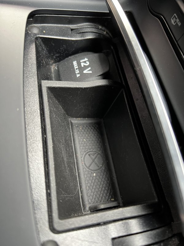

Wszystko co się dało powyciągane i zaczynam od odkurzania z tornadorem.
Samochód zadbany, więc skupiam się na usunięciu wbitego brudu i wydmuchaniu czego się da ze szczelin.
Wszystkie schowki demontuję i czyszczę poza samochodem. Niestety nie posiadam zdjęcia po. Uwierzcie, były idealne.

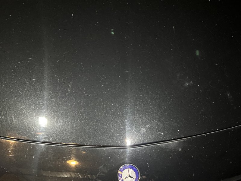

LAKIER. Nareszcie. Nie mogłem się doczekać efektu. Inspekcja przed.

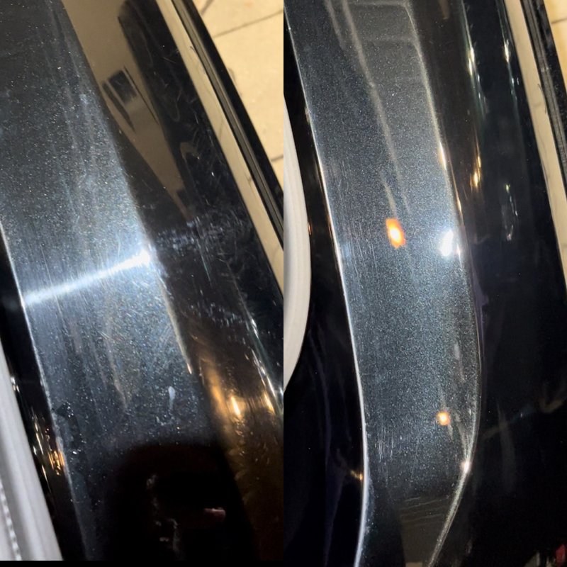

Zaczynam pracę od piano black. Dwa etapy. Pierwszy na rotacji na futrze z Ultra Cutem. Drugi na czerwonej gąbce na DA z Sonaxem EX 04-06. To wszystko na jednej maszynie. Uwielbiam Flexa PXE.
Mając Flexa PXE w ręce dopracowuje mniejsze elementy.
50/50 na lusterku na żółtej gąbce i ww. SONAXie.

Zaczynam od maski.
Przepiękny jest ten lakier. Dobrze, że to nie czarne uni....
Przed i po na obu połowach maski.

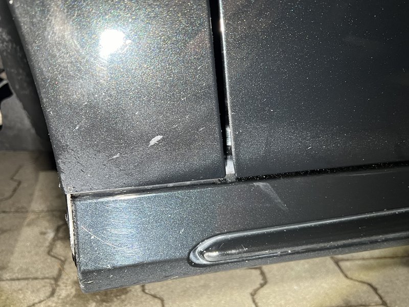

Jak już wcześniej wspominałem, boki to niestety dość złożony temat. Dobrze tu widać mikro rysy, grubasy, zmatowienie po papierze....
No ale porządny one step, miejscowo dwa etapy jak było bardzo źle i zaczyna to wyglądać.
50/50
Kolejny autograf lakiernika na rogu błotnika.
Nie ma. Dużo nie trzeba było.
