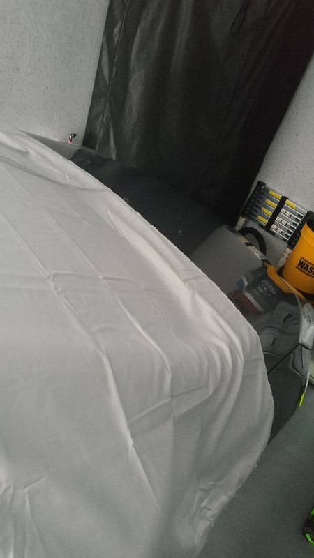

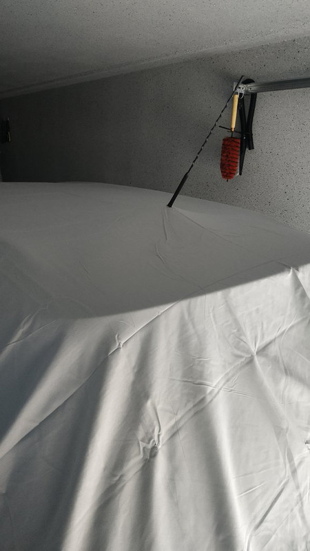

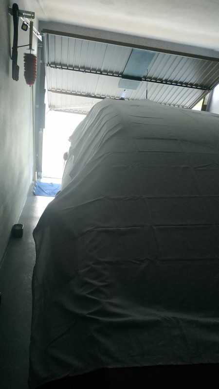

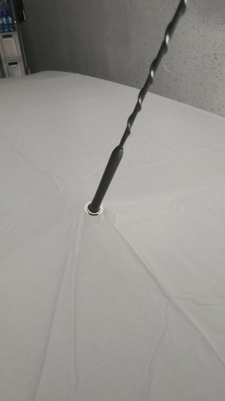

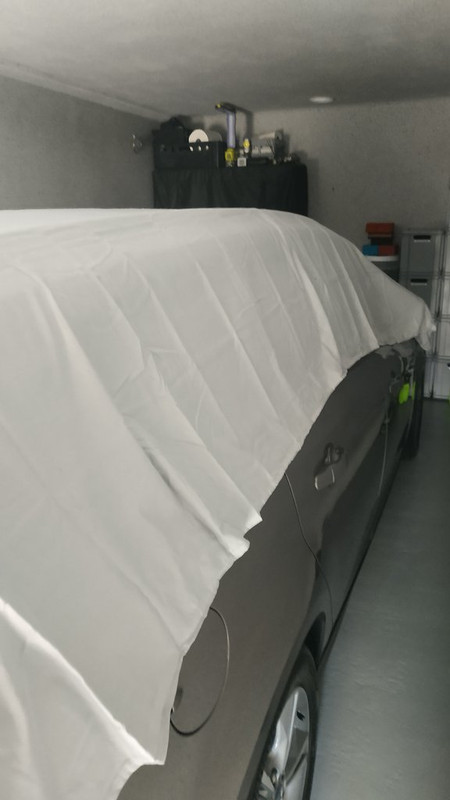

Moderator Domel Opublikowano 3 Września 2023 Moderator Zgłoś Udostępnij Opublikowano 3 Września 2023 9 godzin temu, phsyren napisał(a): Cześć, Czy ktoś z was korzysta z płacht ochronnych na auto? Jak to jest z ich użytkowanie? Sam materiał przy zakładaniu i ściąganiu rysuje lakier? Mam u siebie ciągły problem z tym, że co chwilę mam coś na karoserii - ptasie odchody co 2h, przyklejone i zasuszone owady od słońca, a ostatnio zdarzył się owoc (który pewnie spadł, któremuś z ptaków). Niestety nie posiadam garażu i zastanawiam się nad sposobem zabezpieczenia auta przed takimi rzeczami. Być może ktoś poleca jakieś dobre rozwiązanie Czyli trzymasz auto pod chmurką? Pod blokiem czy na posesji w domu? Przerobiłem kilka tych pokrowców. W garażu, jeszcze rok temu i przez kilka ubiegłych lat - ponieważ dużo majsterkowałem swego czasu - zrobiłem sobie narzutę z trzech zszytych ze sobą kocyków z Ikei - ponieważ auto robiło często jako półka na graty Stawianie pudełek na dachu etc etc. W tym roku już nie mam na to czasu. Kocyk zutylizowałem. Kilka lat temu zdarzyło mi się użyć pokrowców Kegel-Błazusiak. Nakładanie tego na auto to czysta katorga. One niby reklamują się jako oddychające i nie rysujące ale żeby to sprawnie nałożyć na auto i szybko, potrzeba dwóch osób. Materiał jakiś taki szortski. Po kilku dniach deszczu i tak jest wilgoć pod nim. Dałem sobie spokój. W zeszłym roku używałem pół kondona na mk3. Dużo jeździliśmy w zalesione pola kampingowi i często żywica z drzew robiła spustoszenie. Czasem to była żywiczna masakra. Ludzie patrzeli dziwnie ale ja przynajmniej spałem spokojniej Ale ten pół kondon to taka sama sytuacja jak z pełnym pokrowcem - żeby to szybko założyć trzeba dwóch osób - a ponieważ często otwieramy i trzymamy bambetle w bagażniku to rozwiązanie mimo że chroniło lakier przed słoncem i żywicą, tez było kłopotliwe i uciążliwe w obsłudze i zakładaniu - plus to szuranie po lakierze i blokowanie automatycznie składających się lusterek. W tym roku olałem temat - mimo kilku żywicznych baboli. Dwa tygodnie temu się wycwaniłem i zrobiłem sobie narzutę z bawełnianych, delikatnych zszytych ze sobą prześcieradeł + dziurka na antenkę a wszystko się trzyma lakieru dzięki kilku malutkim magnesom neodymowym. Lekka i mega szybka w nakładaniu - delikatna dla lakieru. Będzie chronić przed słońcem i bobkami z drzew na polach. Mam ją tydzień dopiero więc testowana będzie za rok w nowym sezonie karawaningowym. Ale mam szybki dostęp do bagażnika i nie zatrzymuje lusterek automatycznych przy zamykaniu/otwieraniu drzwi. Zajmuje jednego 5 litrowego doypacka w bagazniku - więc materiał ultra cieńki i lekki. Generalnie ma chronić wnętrze przez nagrzewaniem w upały i zywicą z drzew na polach karawaningowych. Zarzucam na antenę i ciągnę do przodu. Ale czy sprawdzi się na polu kempingowym - zobaczymy w praktyce Wszystko schowane w 5 litrowego doypacka w przyczepie. Generalnie w du*&pie mam opinię co ludzie o tym myślą na kempingach, jakoś np dla Niemców to normalka - dbanie o auto. Robiłem rekonesans na polach karawaningowych w Chorwacji i wygląda to tak: Wiec jak miałbym Ci polecić - szukaj takiego pokrowca - jakby aksamit - chyba worki dla dzieci na buty są z podobnego materiału. Bardzo szybkie w nałożeniu, mało miejsca zajmują w opakowaniu, w miarę delikatne dla lakieru. 3 Odnośnik do komentarza Udostępnij na innych stronach Więcej opcji udostępniania...

phsyren Opublikowano 3 Września 2023 Autor Zgłoś Udostępnij Opublikowano 3 Września 2023 @Domel dzięki wielkie za tak obszerną odpowiedz ten pomysł z magnesami bardzo fajny! Natomiast odnośnie twojego pytania to u mnie niestety jest trzymany pod chmurką pod blokiem... i teraz pomyślałem sobie, że o ile jak dobry materiał o ile sam w sobie nie będzie rysował to narzucanie go wtedy, auto jest po 2-3 dniach jazdy i lekko zakurzone to wtedy może przysporzyć trochę szkód... Tak jak wspomniał o tym @szpara ... ciężki temat Choć jakbym jeździł na campingi i samochód miałby być narażone na żywice itd. to jednak wolałbym zaryzykować z płachtą. Widziałem też takie rozkładane materiałowe "garaże", które mają chronić, ale nie wiem czy to w ogóle w praktyce jest np stabilne i trwałe 3 godziny temu, zeea napisał(a): Pasta finish usunie Ci drobne ryski, reszty nie ruszy. Ale spokojnie możesz kłaść te powłoki, a po roku prawilnie spolerowac lakier do stanu zadowalającego jeśli masz taki plan @zeea no to by mi w sumie odpowiadało bo po finishu zobaczyłbym tak na prawdę czy zostało coś większego do zrobienia na lakierze z czym sobie nie poradził czy nie, a po tym i tak położył jakieś zabezpieczenie, żeby do tego czasu nie pogłębić jakiś zarysowań itd. @AndrewZS @zeea i właśnie o tym mówię nie chce wywołać jakiejś burzliwej dyskusji o tym, którą stroną powinno się robić, ale zauważyłem, że co osoba to inny sposób. Słyszałem wcześniej, że niby ma to jakieś znaczenie i zacząłem się zastanawiać czy rzeczywiście w praktyce ma czy nie ma to jednak znaczenie, korzystając z waszej opinii, bo pewnie już "przetarliście" nie jedną fibrę Odnośnik do komentarza Udostępnij na innych stronach Więcej opcji udostępniania...

Moderator Domel Opublikowano 4 Września 2023 Moderator Zgłoś Udostępnij Opublikowano 4 Września 2023 12 godzin temu, phsyren napisał(a): mnie niestety jest trzymany pod chmurką pod blokiem... Daj sobie spokój - szukaj garażu albo miejsca nie pod drzewami. Przerabiałem to kilka dobrych lat. Blokowisko to inny świat. Pod blokiem to jeszcze Ci ktoś potnie ten materiał. A nakładanie tego dzień w dzień to katorga. Odnośnik do komentarza Udostępnij na innych stronach Więcej opcji udostępniania...
