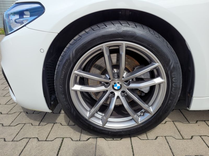

Zaczynamy od kół:
BM0056.jpgBM0058.jpgBM0059.jpgBM0060.jpgBM0061.jpgBM0062.jpgBM0063.jpgBM0052.jpgBM0051.jpgBM0053.jpgBM0066.jpgBM0067.jpgBM0068.jpgBM0069.jpgBM0071.jpgBM0072.jpg
nie jest może perfekcyjnie ale felgi już odżyły 😄

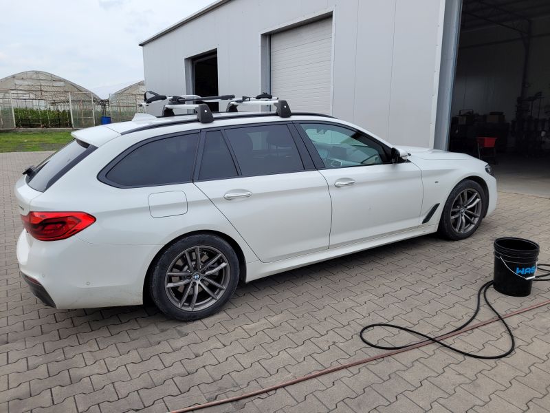

Pora na mycie, na poczatek aktywna piana
APC w zakamarki + pedzelek
Auto opłukać i zaczynamy mycie, tutaj wybór padł na DM Reset
Auto umyty i opłukane pora na dekontaminacje na pierwszy ogień Megs Wash Plus, bardzo polubiłem ten szampon i na szybkie akcje sprawdza sie idealnie ❤️
Spłukuje i na to wlatuje ADBL VL
Przykrywam wszystko piana i przelecę auto na szybko ręcznikiem glinkującym od ADBL'a
Finalne opłukanie i wjazd na garaż i suszenie:
Nie zapominam o ościeżach

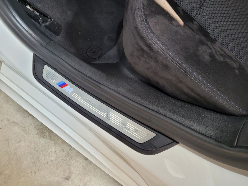

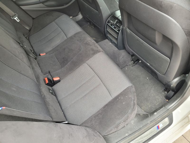

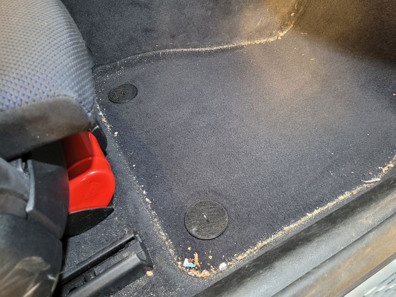

Auto wysuszone wiec pora zabrać się za wnętrze:
BM0100.jpgBM0099.jpgBM0101.jpgBM0102.jpgBM0103.jpgBM0104.jpgBM0105.jpgBM0106.jpgBM0107.jpgBM0108.jpgBM0109.jpgBM0110.jpgBM0111.jpgBM0112.jpgBM0113.jpgBM0117.jpgBM0119.jpgBM0120.jpg
odkurzania była cała masa, ale juz jest znacznie lepiej, teraz pora zabrać sie za plastiki,

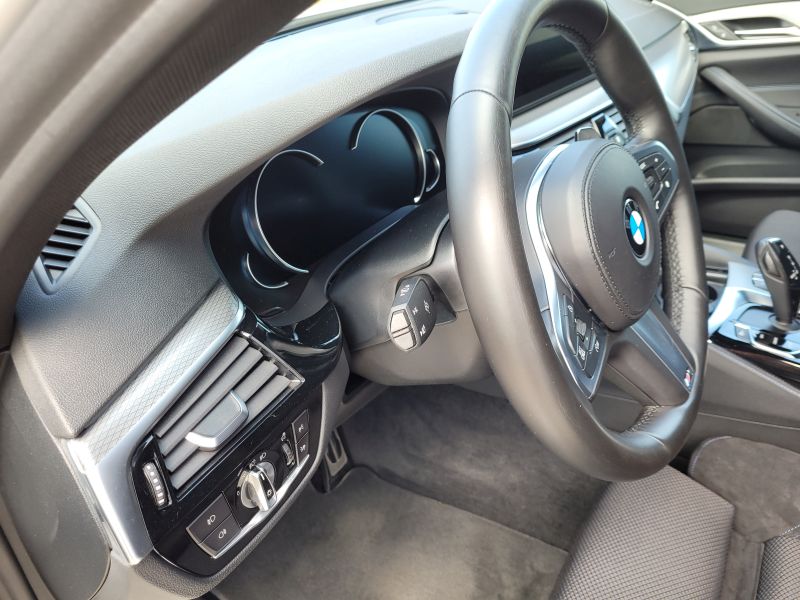

Wyświetlacz chyba nigdy nie był czyszczony:
Na poczatek przeleciałem wszystko FX'em tak aby zebrać wierzchni brud:
Szczeliny wypedzelkowane booskim ❤️ jest boski ❤️
a do takich miejsc fantastycznie sprawdza sie GS IC
Nie pieni się tak dobrze przez co fajnie jest go zebrać i piana nie wchodzi w szczeliny
Licznik w BMW zrobiony jest z materiału który powoduje mazy obojętnie czym sie nie przetrze jedynie Echo2o i ADS zdaje tam egzamin

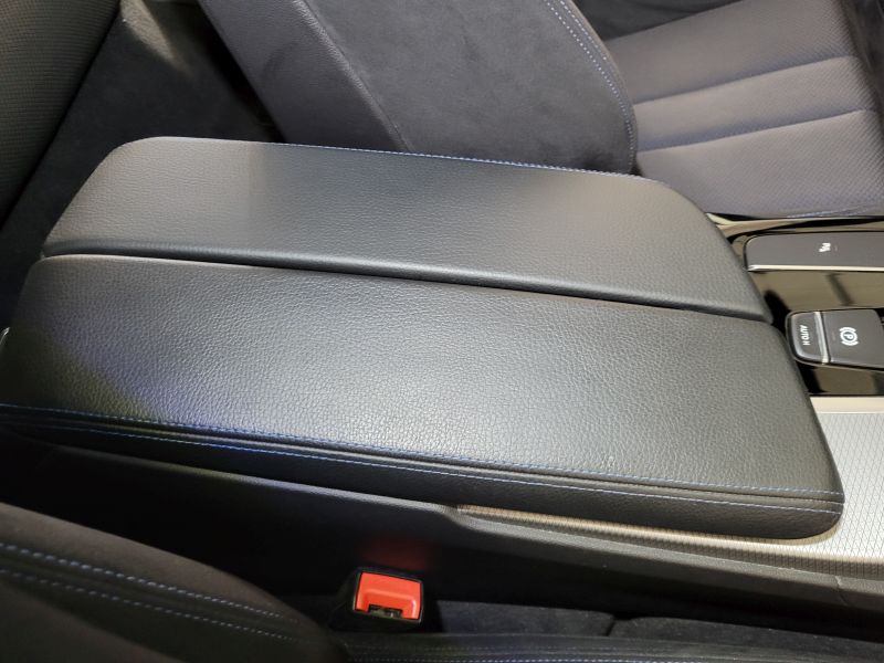

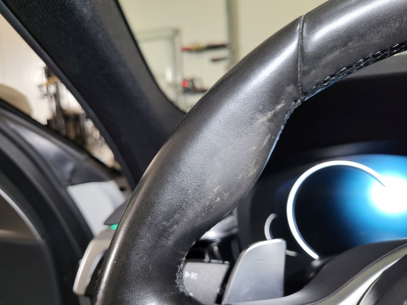

plastiki ogarnięte to pora na skórę, tutaj wybór padł na Blast, fajny produkt który dodatkowo zmiękcza skórę, a w komplecie z Scrubpadem całkiem dobrze doczyszcza
BM0177.jpgBM0178.jpgBM0179.jpgBM0180.jpgBM0182.jpgBM0183.jpgBM0184.jpgBM0185.jpgBM0186.jpgBM0187.jpgBM0188.jpgBM0189.jpgBM0190.jpgBM0191.jpgBM0192.jpgBM0194.jpgBM0195.jpg
Kierownica odżyła ❤️ wyglądała tragicznie a auto nie ma dużego przebiegu...

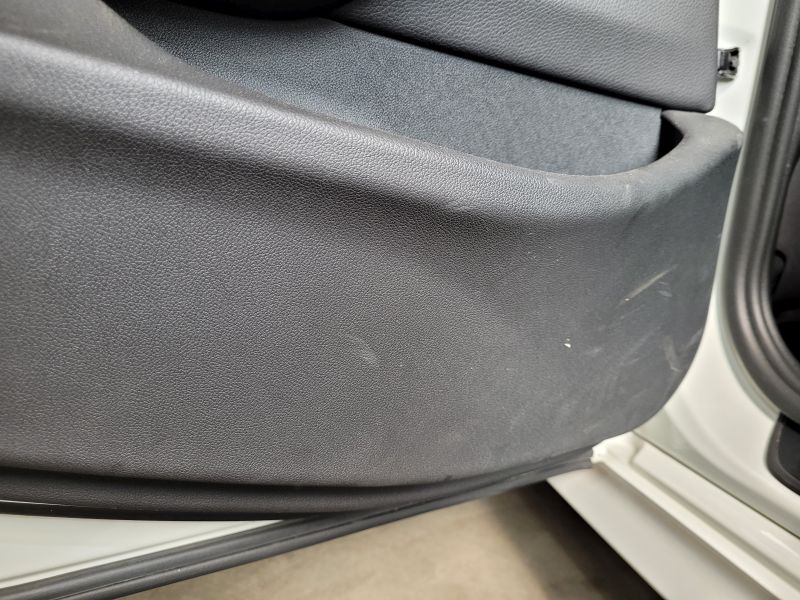

Pora na boczek drzwiowy,
na początek spryskuje wszystko GS IC w połączenie z WS Breezy działa fantastycznie,
elementy skórzane jak w przypadku kierownicy Blast + Scrubpad
BM0208.jpgBM0209.jpgBM0210.jpgBM0211.jpgBM0212.jpgBM0213.jpgBM0214.jpgBM0215.jpgBM0216.jpgBM0217.jpg
Na ciężkie zabrudzenia używam CT IC który radzi sobie z nimi znakomicie:

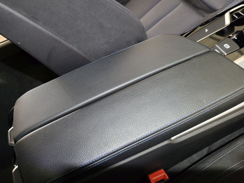

Bagażnik w całości ogarniety CT IC:
Tutaj małe 50/50 lewy podłokietnik czysty prawy brudny
osłony szyn również użyłem CT IC który poradził sobie bardzo dobrze, a brud był mocno wbity przez buty

Skoro plastiki czyste to pora na pranie, standardowy zestaw Nielsen Nap Low Foam, George i wkrętarka a do pomocy tym razem GS Fabric Cleaner
BM0268.jpgBM0269.jpgBM0270.jpgBM0271.jpgBM0272.jpgBM0273.jpgBM0274.jpgBM0275.jpgBM0276.jpgBM0277.jpgBM0278.jpgBM0279.jpg
Na mate w bagażnik wleciała odzywka
Auto wyprane to pora na szyby nie było kolorowo:

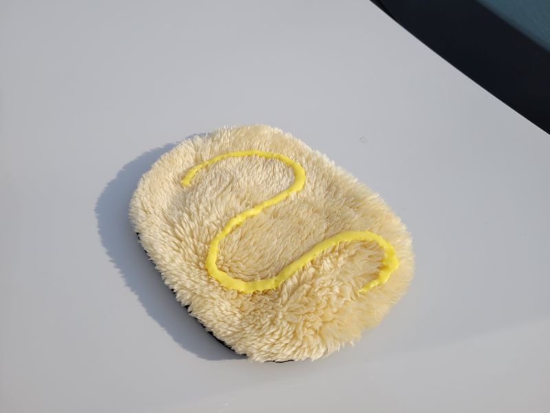

No i to co misie lubią najbardziej czyli smarowanie wosku ❤️ Nie mogłem się oprzeć i wybór padł na Infinity Wax Diablo ze względu na dodatek PTFE BM0309.jpgBM0310.jpgBM0311.jpgBM0312.jpgBM0313.jpg
Masełko niesamowite ❤️
Zaaplikowałem na całe auto i dopiero docierałem i tutaj trochę musiałem się namachać ale chyba dlatego ze wosk był za długo na aucie, następnym razem zrobię element po elemencie 😄

1 godzinę temu, Bapko napisał(a):
Coś więcej jak myles zegary?
Mam takie i zawsze przeprawa z nimi jest
ech2o 1:15 lub ADS Rinsless chodź zauwazyłem ze ADS nawet lepiej sobie radzi, sucha microfibra 2 strzały na mikrofibre i przecieramy, ważne jest aby była ona w miare sucha bo jak bedzie zbyt mokra to zostana mazy, wiec ja zwykle zaczynam włąsnie od zegarów i wtedy wychodzi bajka 🙂
A wokół tych a’la metalowych obwodek tez microfibra?
