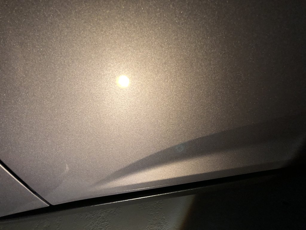

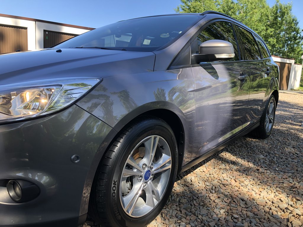

marcineke Opublikowano 18 Lipca 2023 Zgłoś Opublikowano 18 Lipca 2023 Dziś auto wraca do właściciela po 7 dniach po aplikacji ...przyznam że wyszło cudnie, hydro bajka, mokre drzwi w 10 sekund dmuchawą i suche, razem z felgą. Szkoda że słabo widać ale po takim czasie nie było ani kropli na lakierze, jedynie opona nie odprowadziła wody .. To były piękne dni spędzone nad tym autem. https://vm.tiktok.com/ZGJV8dVAy/ Tu trochę z innej perspektywy, na żywo robi wrażenie. 1

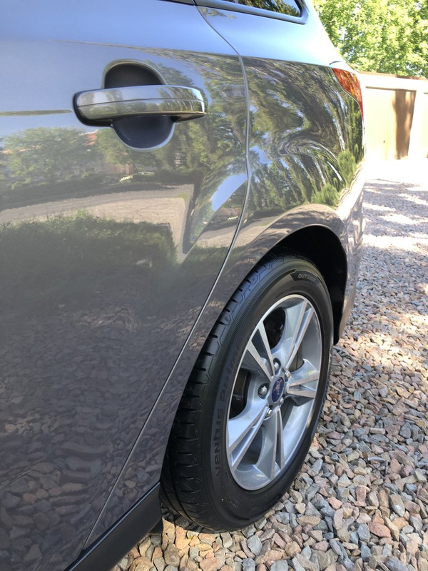

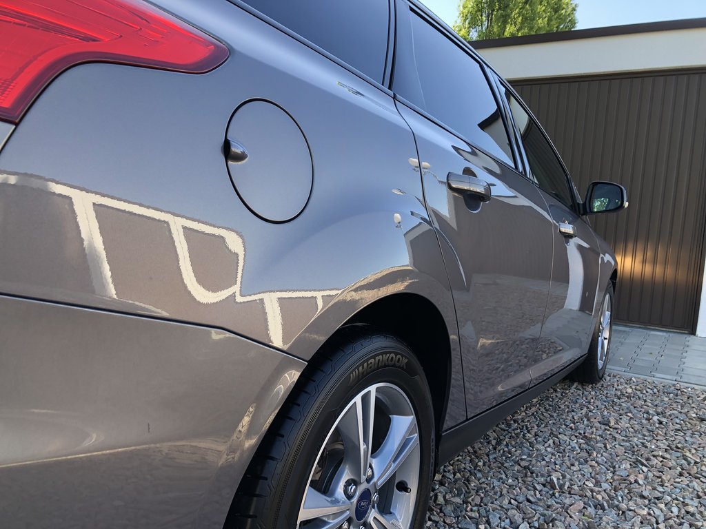

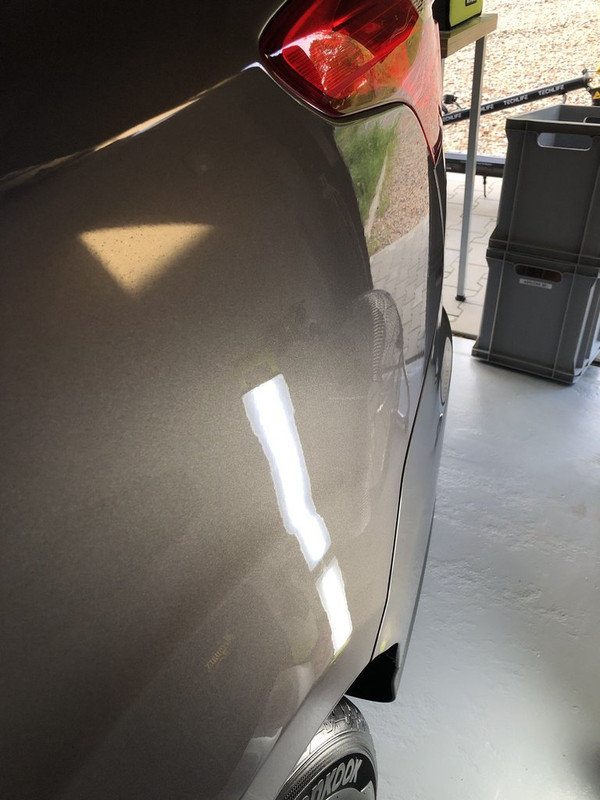

Marek97 Opublikowano 6 Sierpnia 2023 Zgłoś Opublikowano 6 Sierpnia 2023 Lakier zabezpieczony jedynie graphen spray coat 4 1
Dystrybutor ZviZZer Opublikowano 8 Sierpnia 2023 Autor Dystrybutor Zgłoś Opublikowano 8 Sierpnia 2023 @Marek97 Piękne kropelki

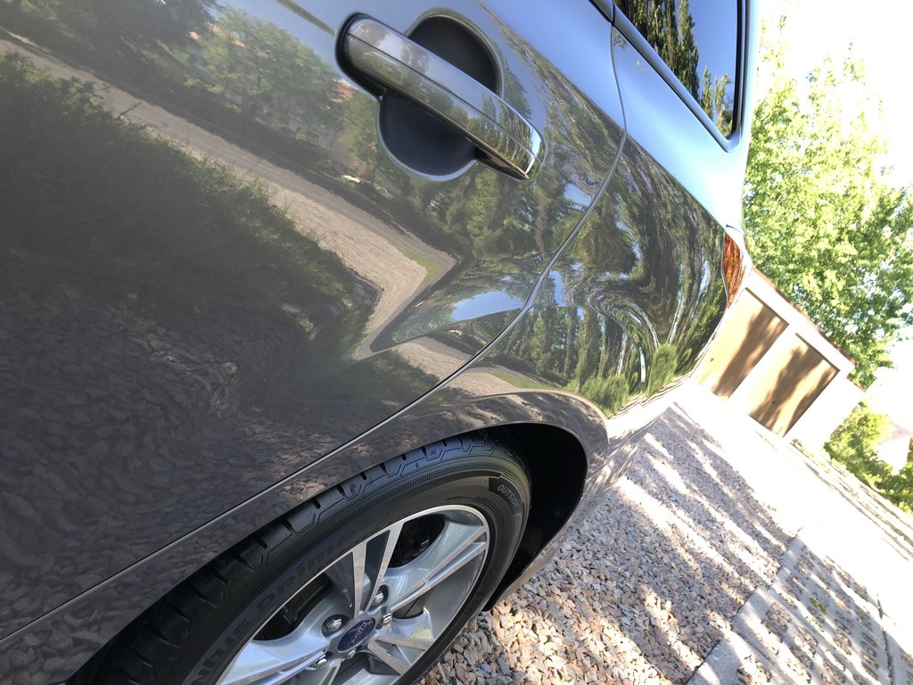

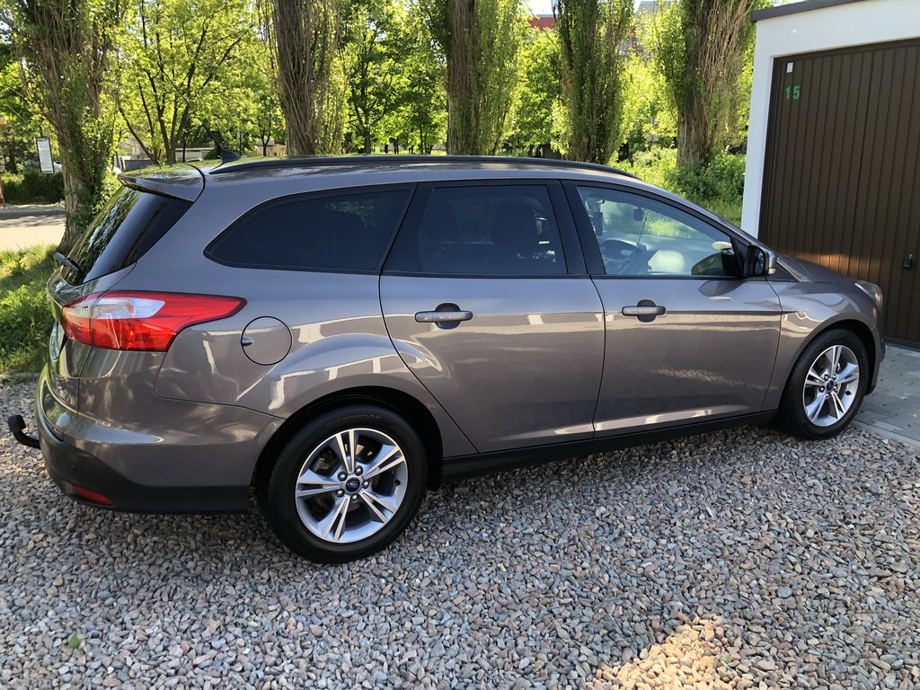

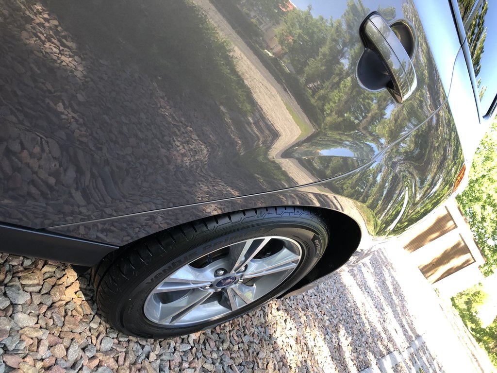

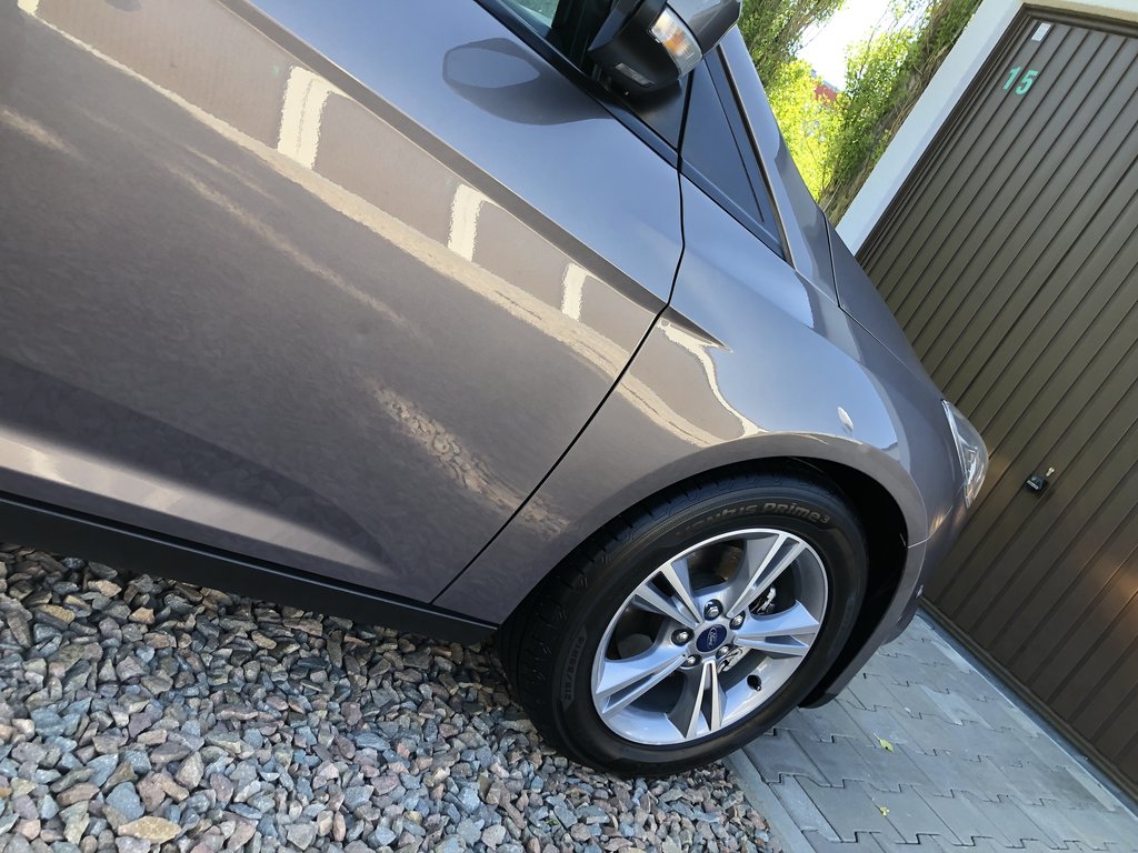

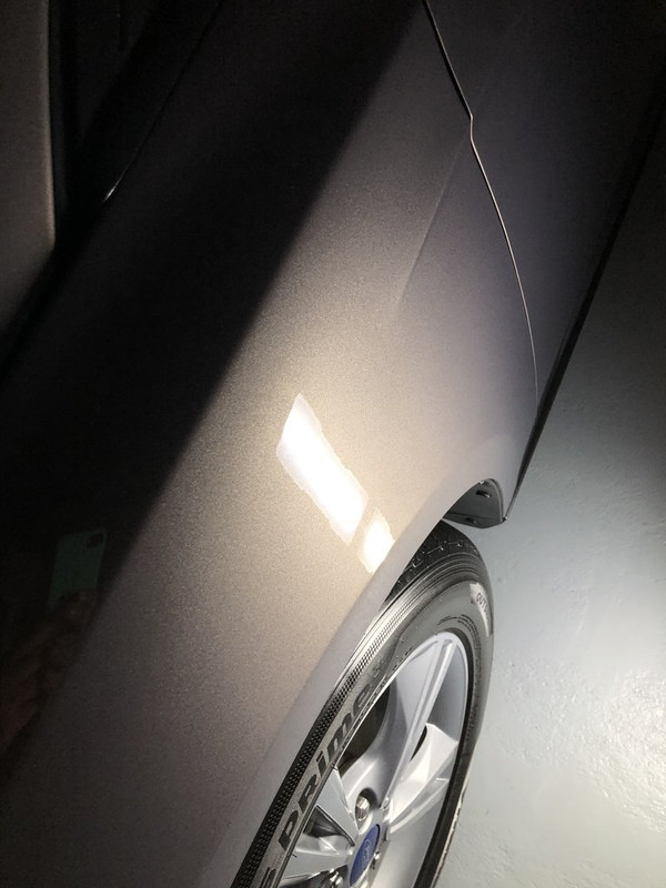

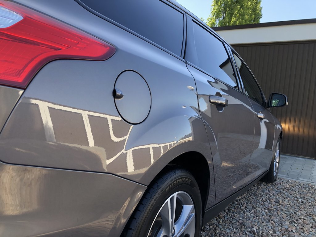

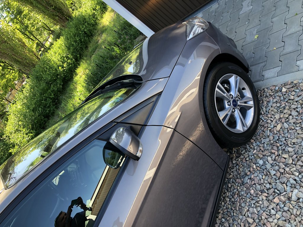

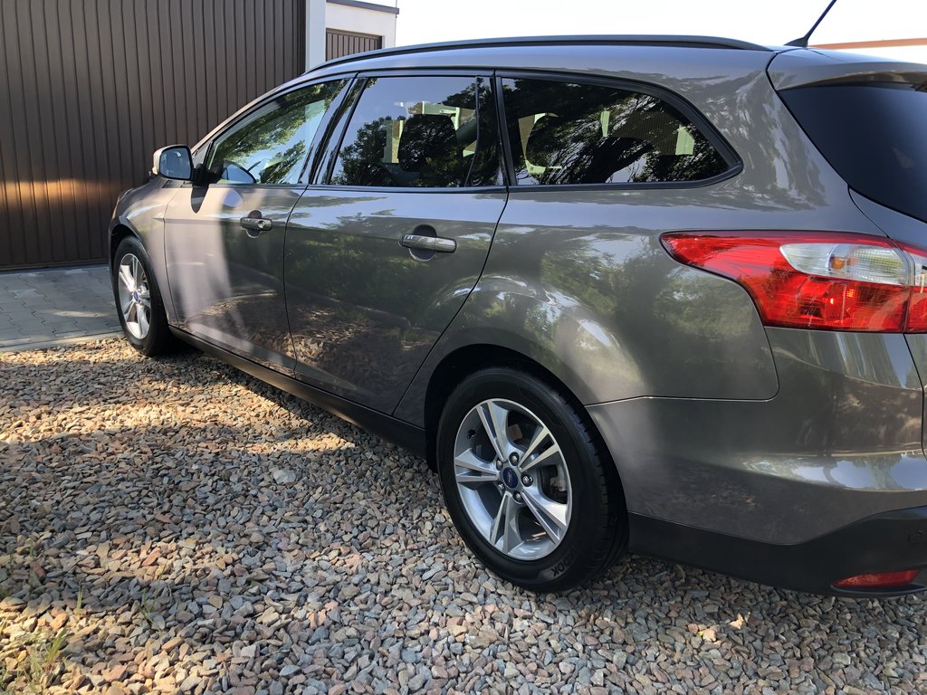

Moderator Domel Opublikowano 10 Maja 2024 Moderator Zgłoś Opublikowano 10 Maja 2024 Jestem po aplikacji dwóch warstw Graphena. U mnie aplikacja 5.2/6 - czyli przyjemna i szybka. Panel po panelu. Odczekanie 1-3 minut i dotarcie czystym zielonym FlexiPads. Przy docieraniu tłuszczyk robił hologramy w latarce. Robiłem 3 dotarcia koliste i jeśli holos dalej lśnił brałem czysta stronę szmatki - dotarcie i po kłopocie. W drugiej warstwie juz zaczyna lekko hydrofobować na sobie. Widać fajny tłuszczyk. Aplikowałem Kostkami Suede. Pierwszą warstwę zrobiłem w 2h a drugą 1.5h. Druga szła o wiele szybciej. Aplikacja/dortarcie o wiele przyjemniejsza niż COAT. Auto stało tydzień w garażu, w niedzielę wyjazd na camping, spisujemy przebieg i byle do pierwszego mycia koło piątku czyli dokladnie wedle zalecen 2tyg po aplikacji, Generalnie namrazie same pozytywne wrażenia. Nie zmierzyłem połysku - zas zapomniałem, że mam takie urządzenie ;/ 6 2

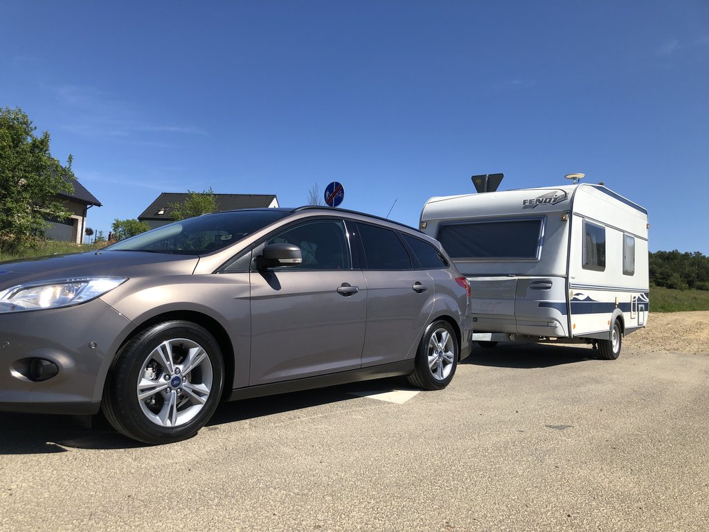

Moderator Domel Opublikowano 12 Maja 2024 Moderator Zgłoś Opublikowano 12 Maja 2024 Ile? Gdzieś tydzień po aplikacji, tydzień przed pierwszym myciem Look, podbija moje serce Przebieg 158 900km I jedziemy na camping 5 2
PawelRDM Opublikowano 12 Maja 2024 Zgłoś Opublikowano 12 Maja 2024 @Domel dasz radę bez rinslessa na kampingu?
Moderator Domel Opublikowano 12 Maja 2024 Moderator Zgłoś Opublikowano 12 Maja 2024 3 godziny temu, PawelRDM napisał(a): @Domel dasz radę bez rinslessa na kampingu? Jestem z siebie dumny. 6h na campingu i lakier nie dotknięty Starzeje się 2 3
Dystrybutor ZviZZer Opublikowano 15 Maja 2024 Autor Dystrybutor Zgłoś Opublikowano 15 Maja 2024 @Domel Na fotach wygląda mega Czekamy na dalsze relacje! 1
