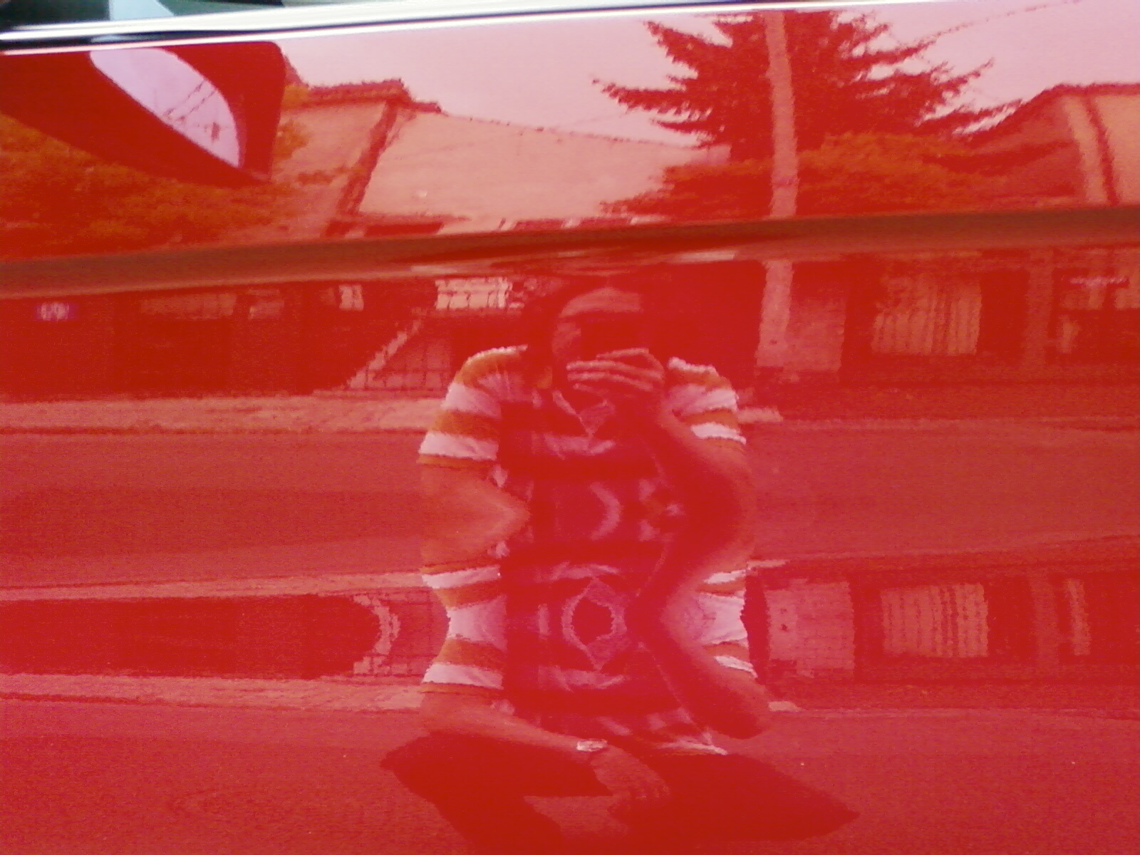

PN Opublikowano 4 Sierpnia 2009 Zgłoś Opublikowano 4 Sierpnia 2009 Czołem, ponieważ wczoraj wybrałem się z familią na kolejny dwutygodniowy urlop nad nasze wspaniałe polskie morze, piątek, sobotę i całą niedziele (ku oczywistej rozpaczy mojej Piękniejszej połowy a ostatecznie i nieskrywanej furii) postanowiłem po rocznym okresie zaniedbania podczyścić rodzinną furgonetkę. Zatem po całości (za wyjątkiem maski i przednich błotników gdzie testuję Zymola Carbon, Glasur, Swissvaxa Blau-Weiss, DoDo Supernatural i Megsa #16) poszło: 1. Mycie + glinkowanie (udało mi się znaleźć sposób na bajecznie łatwe doczyszczenie wydechów - także wnętrza ) 2. usunięcie rys za pomocą Ulitimate Compound na maszynce dual-action Meguiarsa (pad Polishing) 3. wykończenie AG SRP - dwie warstwy - też maszyną 4. odżywka - Clearkote Yellow Moose Wax - ręcznie, aplikator żółty meguiars; dach Chemical Guys Wet Mirror Finish (niby sealant i przyznaje się, że ma protectory UVA i UVB - stąd mój wybór na pokrycie dachu) 5. Wosk - Victoria's Concourse po prostu cudna - o zapachu truskaweczek, do nakładania, za przeproszeniem, rączką (chociaż ja użyłem czerwonego aplikatora Chemical Guys - nota bene świetnego do tego celu) 6. Koła - dodatkowe mycie Turtlewax Platinum pobudzane pędzelkiem, mycie Megs NXT, polerowanie Maguiars Hot Rims Mag and Aluminum Polish (produkt, który kupiłem 3 lata temu i byłem szczerze zawiedziony, a tu odnalazł się i sprawił, że jestem w nim zakochany że aż oddzielną relację spłodzę... i woskowanie Collinite 476s 7. Opony Meguiars Endurance High Gloss 8. Silnik: z grubsza Meguiars Extra + pędzelek oraz Heavy Duty wipes i zaczernienie Meguiars Gold Class Trim Detailer 9. czarne plastiki zewnętrzne i gumy też Meguiars Gold Class Trim Detailer 10. Wydechy: po umyciu większości czarnego nalotu: Pasta Autosol, Dwie warstyw AG SRP oraz zabezpieczenie Collinite 476s Oczywiście, jak się domyślacie oczywiście w poniedziałek rano lało, a na dodatek moja szanowna Małżonka od razu rano złapała wypeszczone cacucho i popędziła po zaklupy (oczywiście po kałużach pozostałych po porannej burzy) - udało mi się cyknąc kilka zdjęć - niestety tylko telefonem ale mam nadzieję, że docenicie Plus jeszcze dwa zdjęcia efektu kropelkowania Victoria's Concourse, który, chcąc niechcąc, musiałem przeprowadzić
