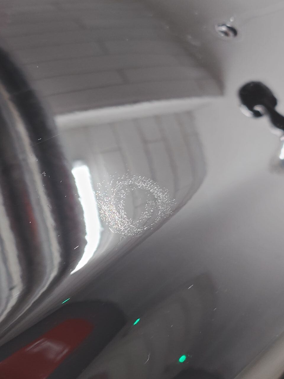

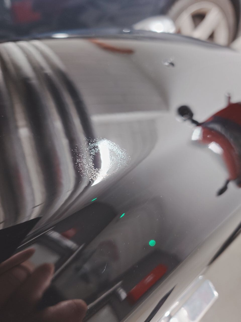

Jakiś czas temu kupiłem używany motocykl. Zdjąłem siedzenie pasażera które zamontowane jest tak, że opiera się gumowymi elementami na lakierowanym błotniku.
Podejrzewam, że pod te gumowe wsporniki dostawał się kurz, piasek który pozostawił wgniecenia/wżery jak na załączonych zdjęciach.
Chciałbym to zniwelować na ile się da. Tutaj stan po polerce miękką gabką na DA z pastą 3done. Zastanawiam się, czy to nie jest przebite przez bezbarwny - wtedy wole odpuścić i zostawić jak jest.
Polerką nic tu nie zdziałasz. Polej to woda jeśli wżer nie będzie widoczny to znaczy, że można go uzupełnić lakierem bezbarwnym i wtedy spolerować. Jeśli po zmoczeniu nadal będzie widoczny wżer to znaczy, że przedarte jest do podkładu i należy ponownie pomalować element albo bawić się w zaprawki co estetyczne i tak nie będzie. Jeśli to mało widoczne miejsce to bym odpuścił, więcej złego można narobić.
niestety jest to mocno widoczne miejsce.
Zmoczone znika. Myślałem żeby to przeszlifować papierem (mam kovax na sucho z kostką).
Co masz na mysli mówiąc o zalaniu lakierem?
Skoro znika polane wodą znaczy, że nie jest przetarte do podkładu. Jak czujesz się na siłach to możesz zmatowic cały ten obszar papierem P1500 potem z pędzelka nałozyć lakier bezbarwny, po utwardzeniu zmatowić na gładko i przepolerować.
Jeśli możesz sprawdzić grubość lakieru to spróbuj papierem 2000/2500/3000 powinieneś to ogarnąć. Chyba że jest więcej to możesz od 1500 zacząć.
