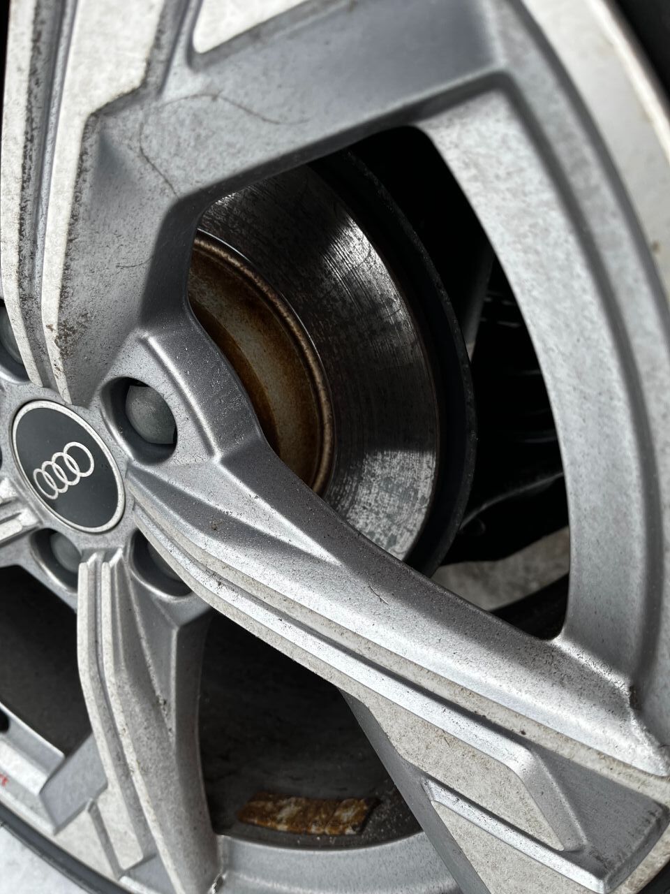

kaka17ab Opublikowano 27 Stycznia Zgłoś Opublikowano 27 Stycznia Czym to wyczyścić? Deironizer ADBL nie pomógł.. dziękuję

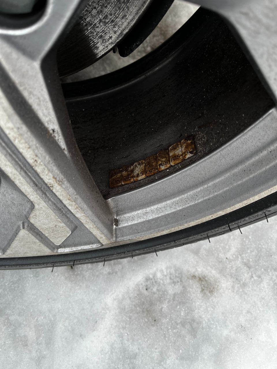

dziurzyk Opublikowano 27 Stycznia Zgłoś Opublikowano 27 Stycznia Ciężarki? Jechać na wyważenie?! To po deironie tak wyglądają.
DaV Opublikowano 27 Stycznia Zgłoś Opublikowano 27 Stycznia Kup coś kwasowego, np good stuff wheel acid.
kaka17ab Opublikowano 28 Stycznia Autor Zgłoś Opublikowano 28 Stycznia @DaV za jakiś czas nie będzie gorzej po zastosowaniu?
DaV Opublikowano 28 Stycznia Zgłoś Opublikowano 28 Stycznia Nie, kwas to najskuteczniejsza metoda wyczyszczenia mocnych zabrudzeń na feldze.
Tomaszmasz Opublikowano 30 Stycznia Zgłoś Opublikowano 30 Stycznia @kaka17ab wystarczy kawałek przejechać i przy hamowaniu się zetrze wszystko. Ale możesz spróbować też jak bardzo ci przeszkadzają pewno te czarne naloty, ale chyba nie ma sensu tego czyścić
kaka17ab Opublikowano 30 Stycznia Autor Zgłoś Opublikowano 30 Stycznia Jechane było ponad 500km i nie zniknęło z tarcz przy hamowaniu
DaV Opublikowano 31 Stycznia Zgłoś Opublikowano 31 Stycznia To znaczy, że zrobiły się już wżery, auto chyba długo stało? Jak występuje bicie to tarcze do wymiany, jak nie to jeździć aż samo zniknie.
kaka17ab Opublikowano 1 Lutego Autor Zgłoś Opublikowano 1 Lutego w tym sęk, że auto jeździ codziennie..
