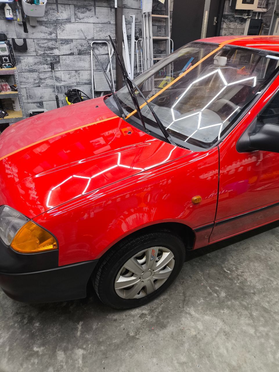

Żeby nie było nudno , dziś pokażę samochód który był w planie od kilku lat a wreszcie udało się go zrealizować.
Suzuki Swift kolor różowy mat, przebieg 80 tys od nowości czyli 2002 rok, silnik o pojemności kartonu mleka....
Wyposażenie?Całkowity brak
Auto zostało przygotowane jako reklama mojego małego studia detailingu, już jest gotowe i stoi po kilku dni w kluczowych miejscach mojego miasta.
Więc zaczynamy

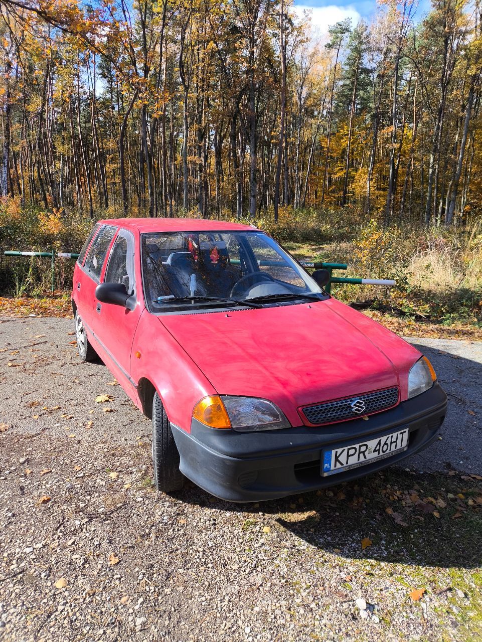

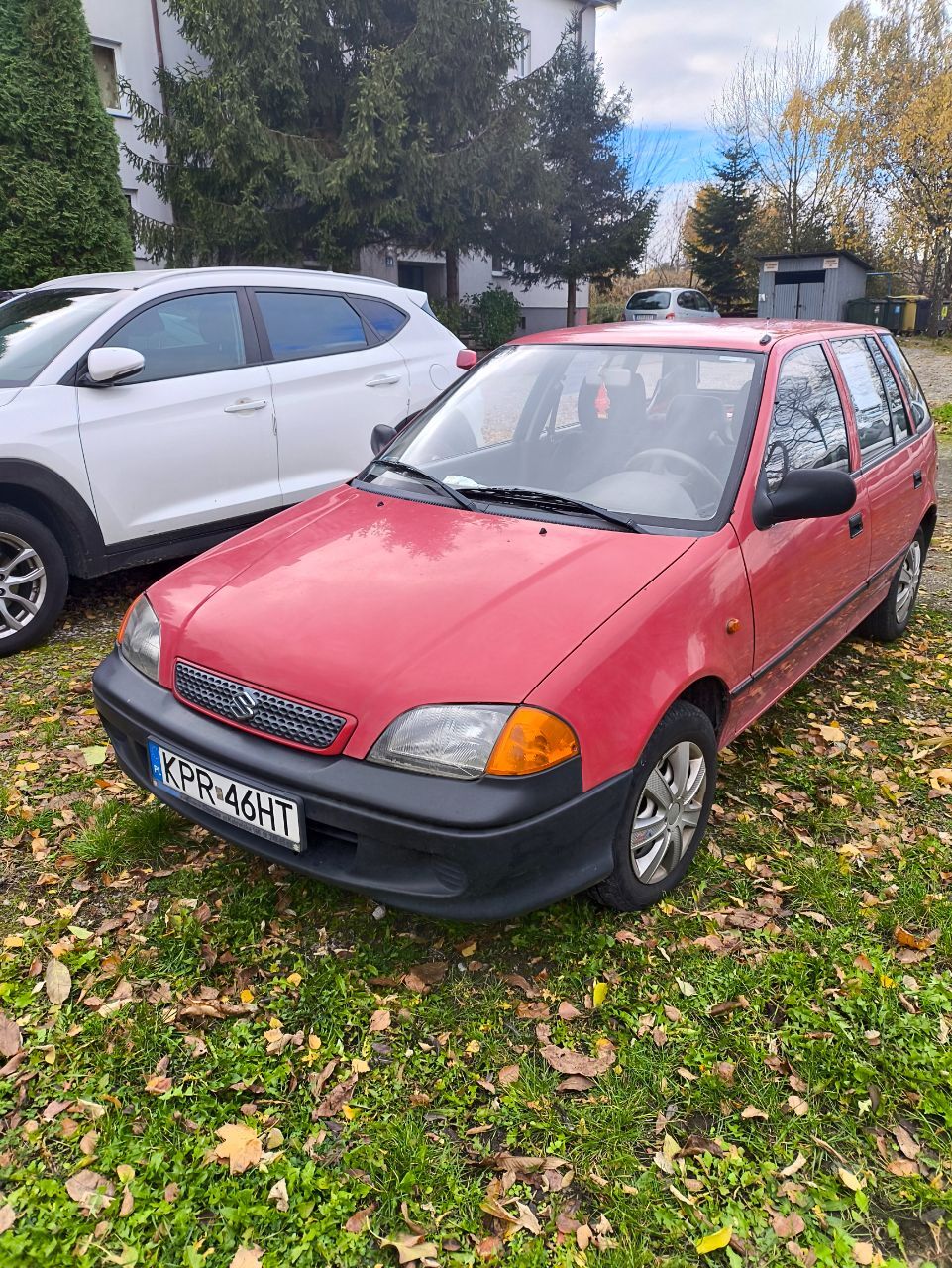

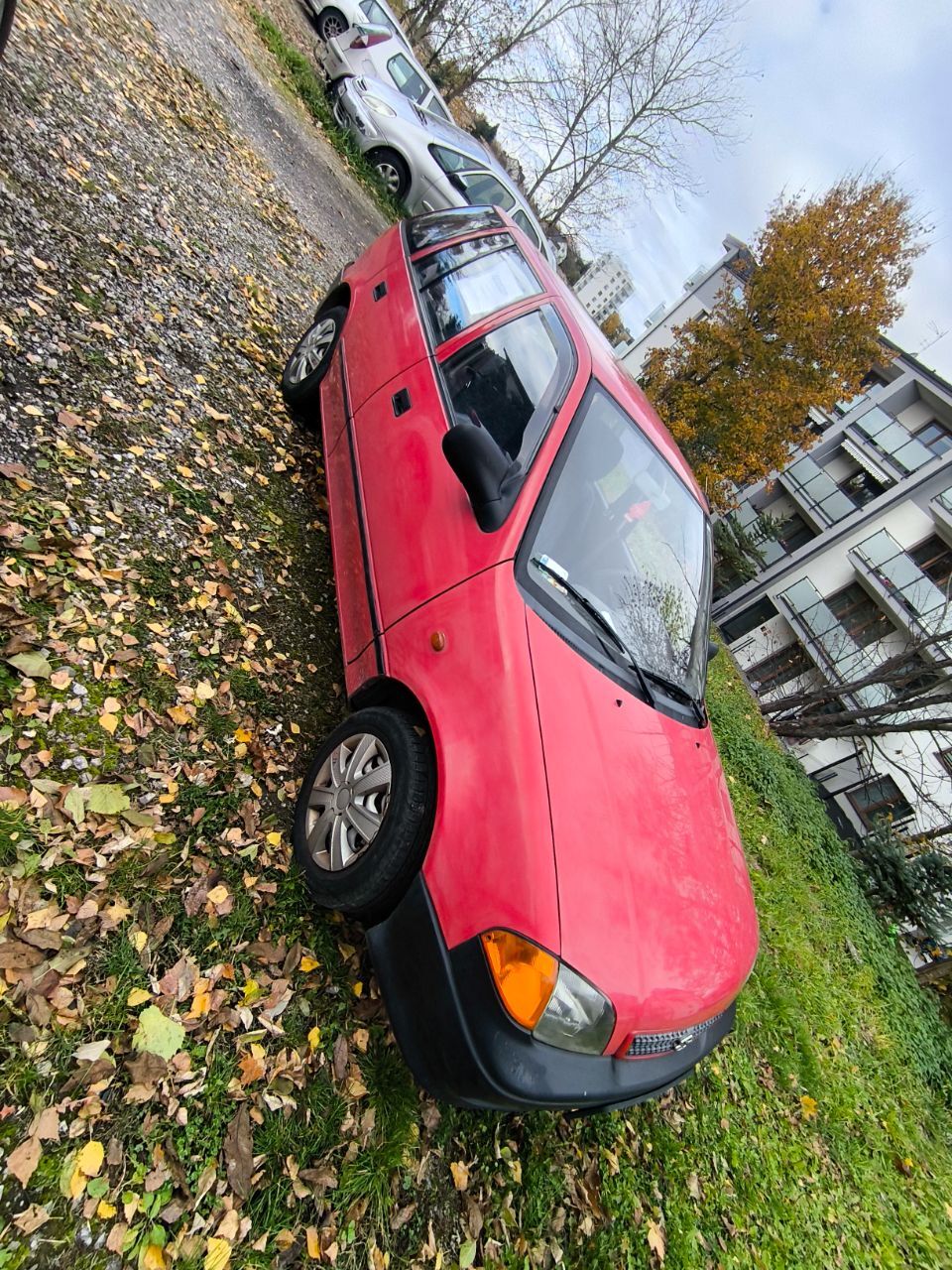

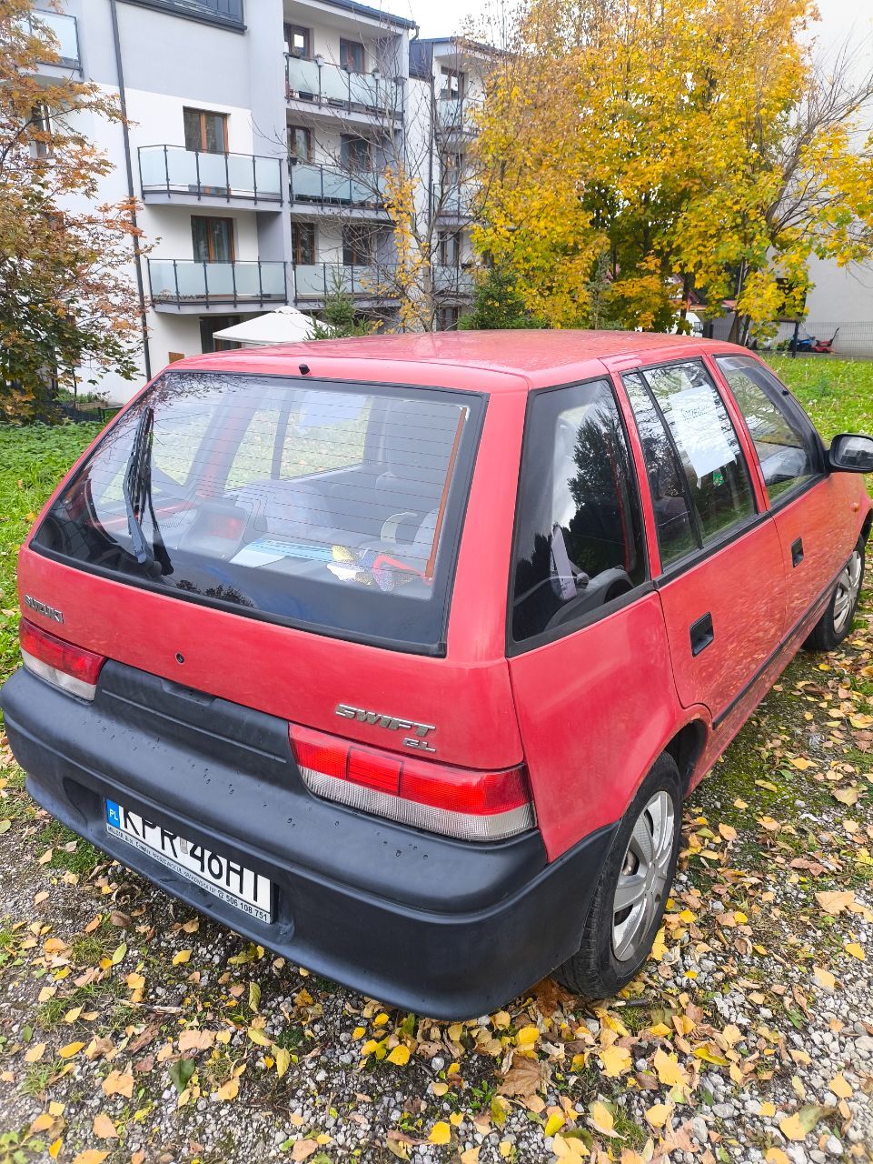

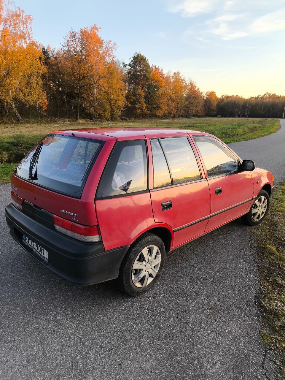

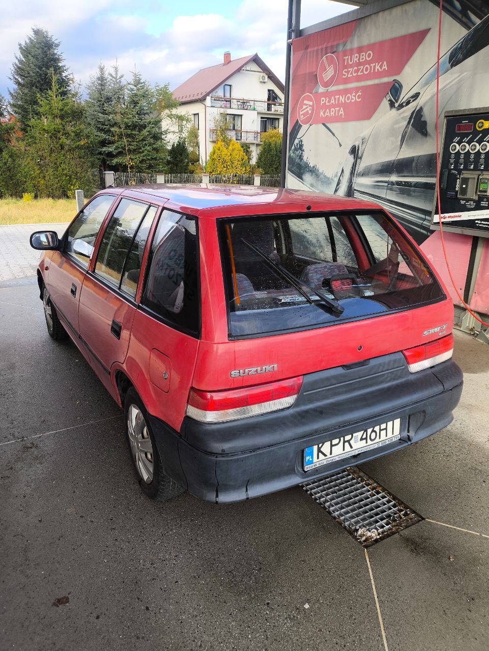

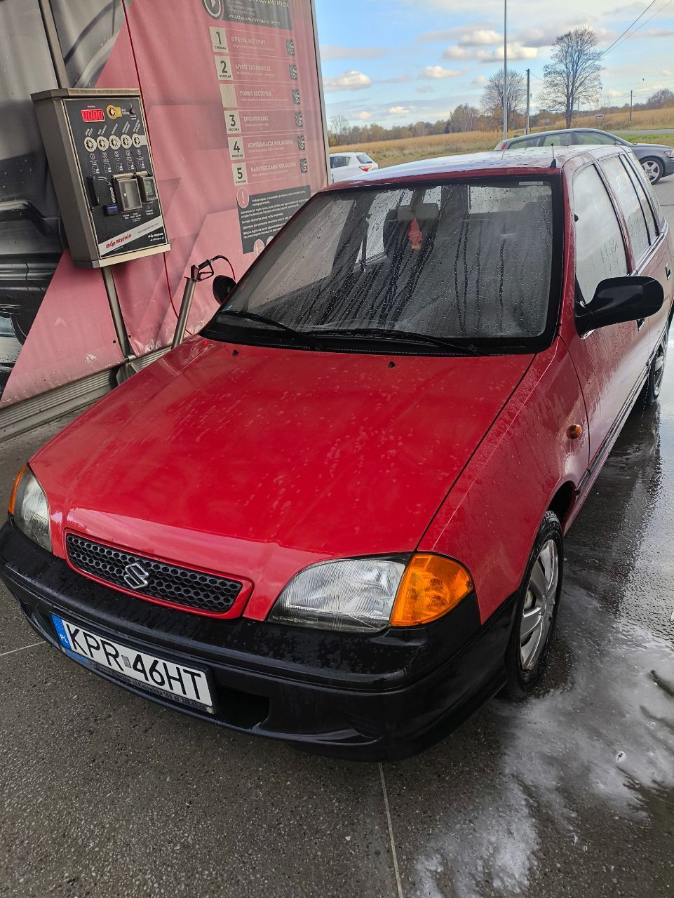

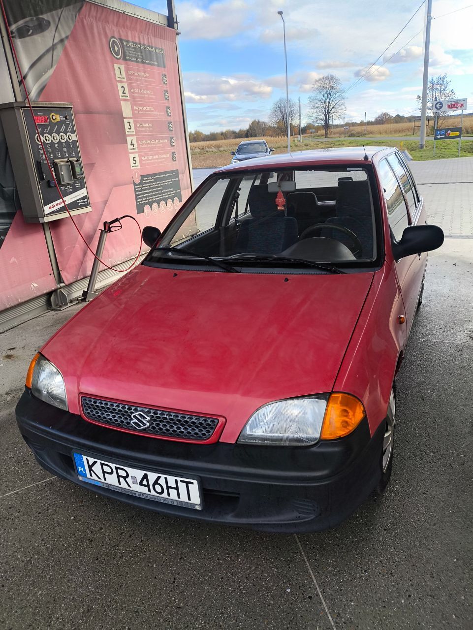

Samochód znaleziony przez znajomego który zna to auto od nowości, wycenione na 3500 zł kupione za 2200.
Plan już był w głowie więc dobrze wiedziałem co w nim zrobię.
Materiały użyte do prac opiszę przy zdjęciach bo tego było mnóstwo.

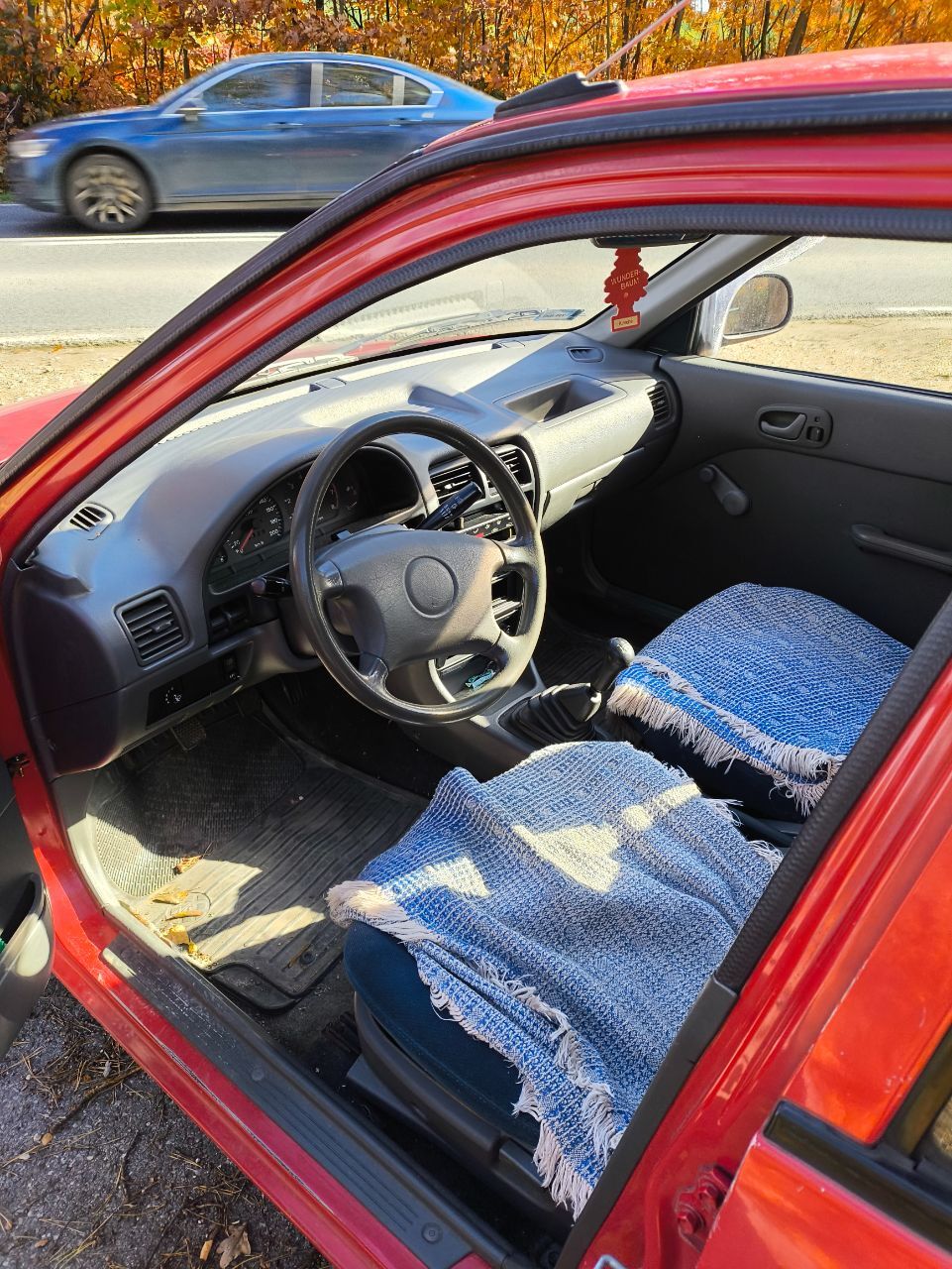

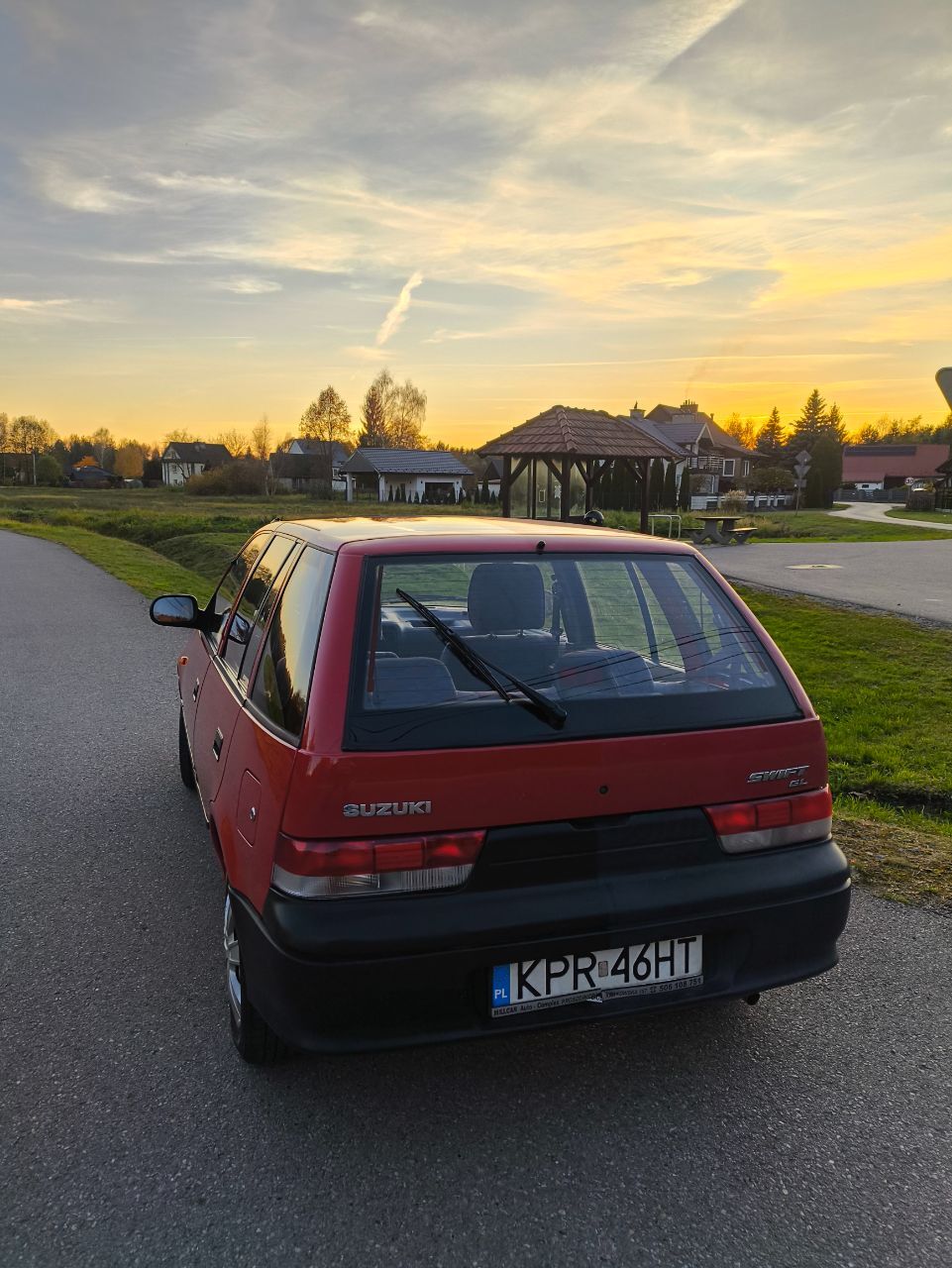

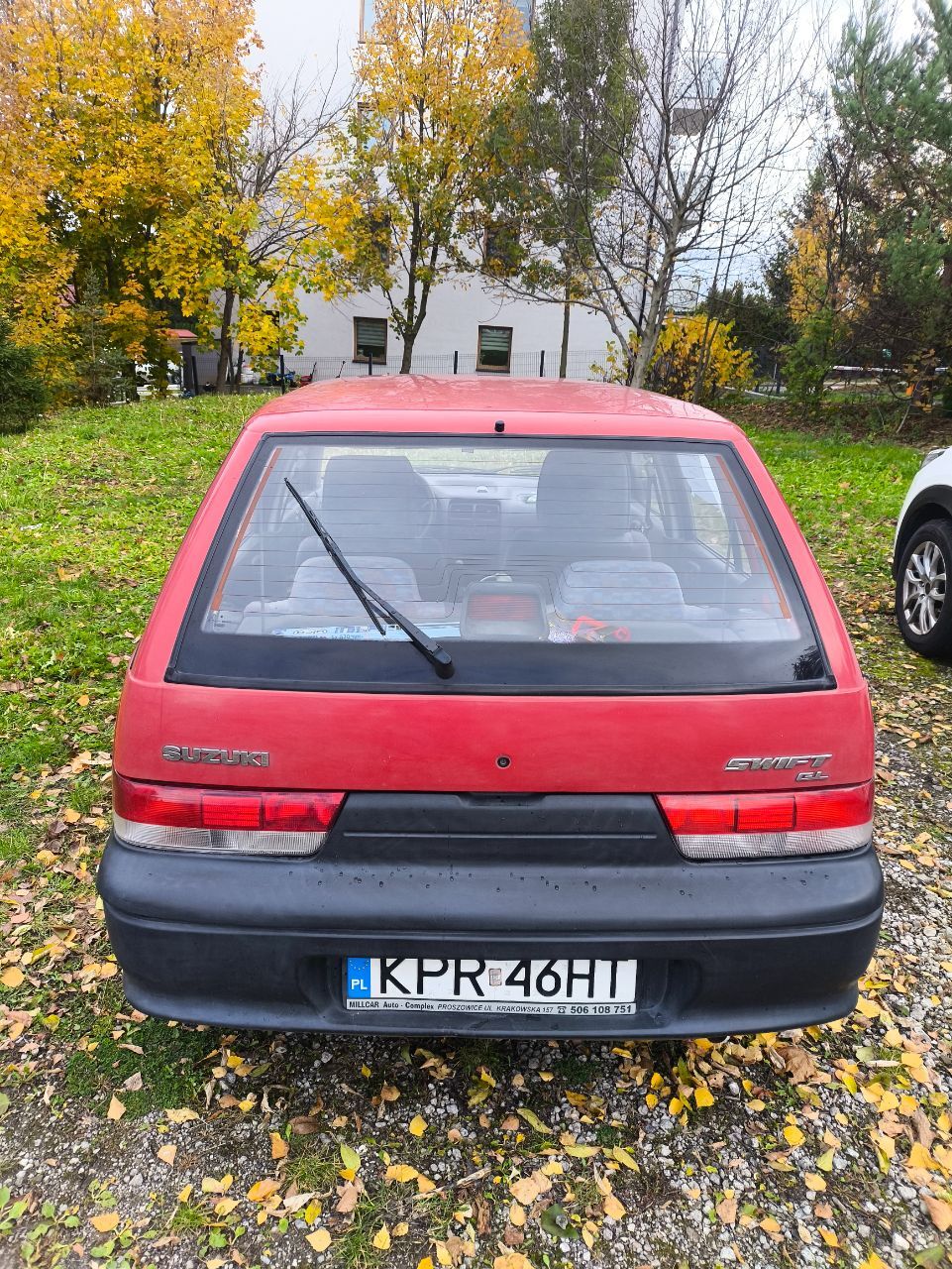

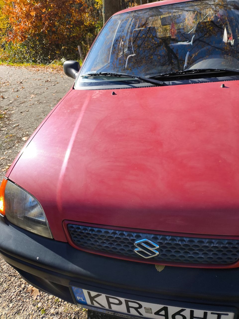

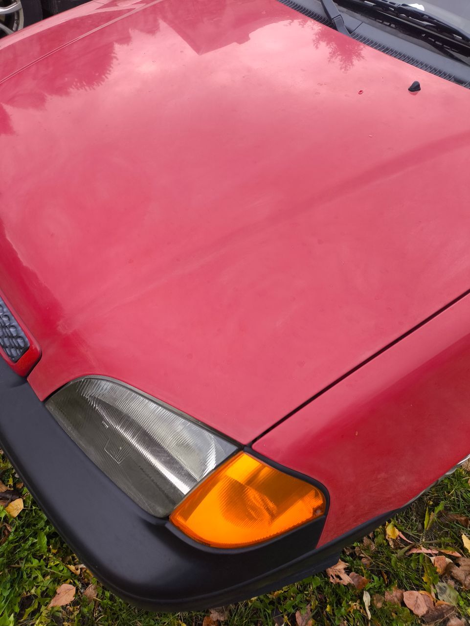

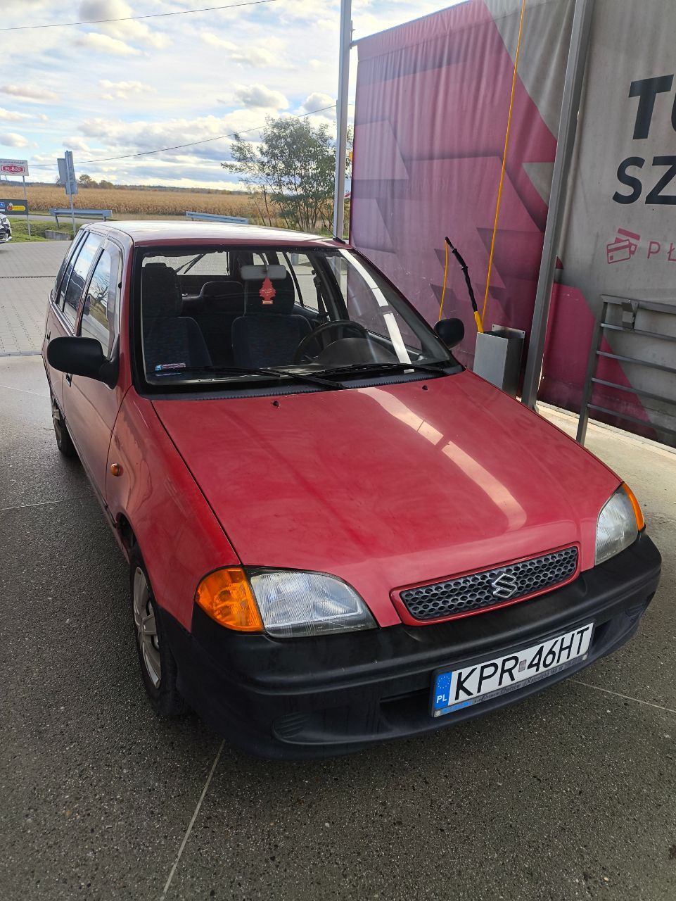

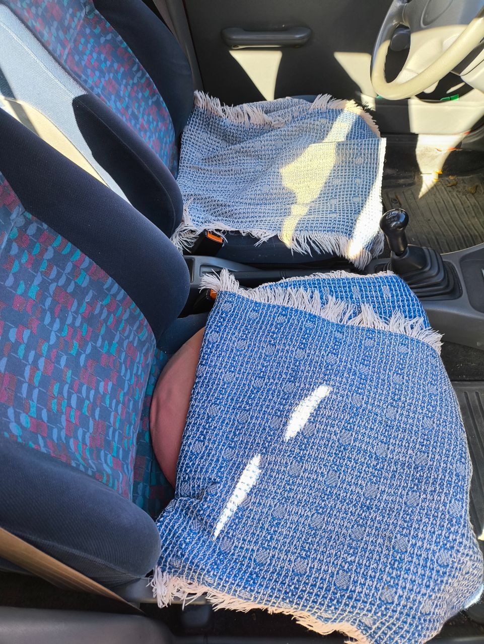

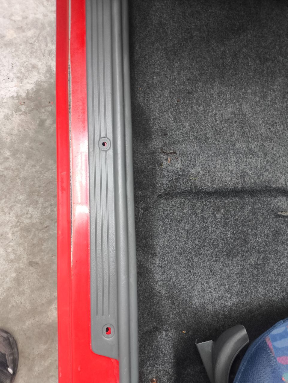

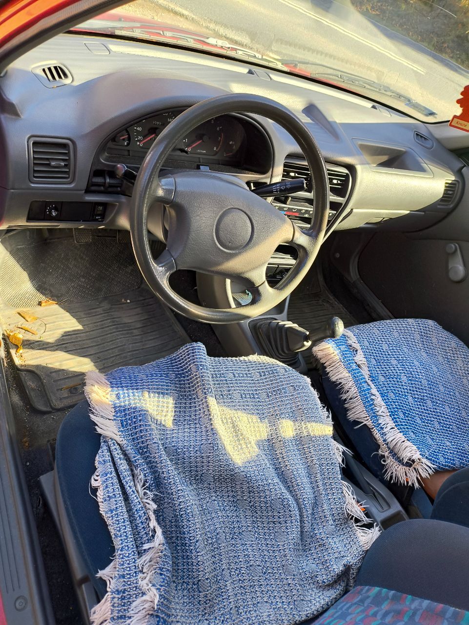

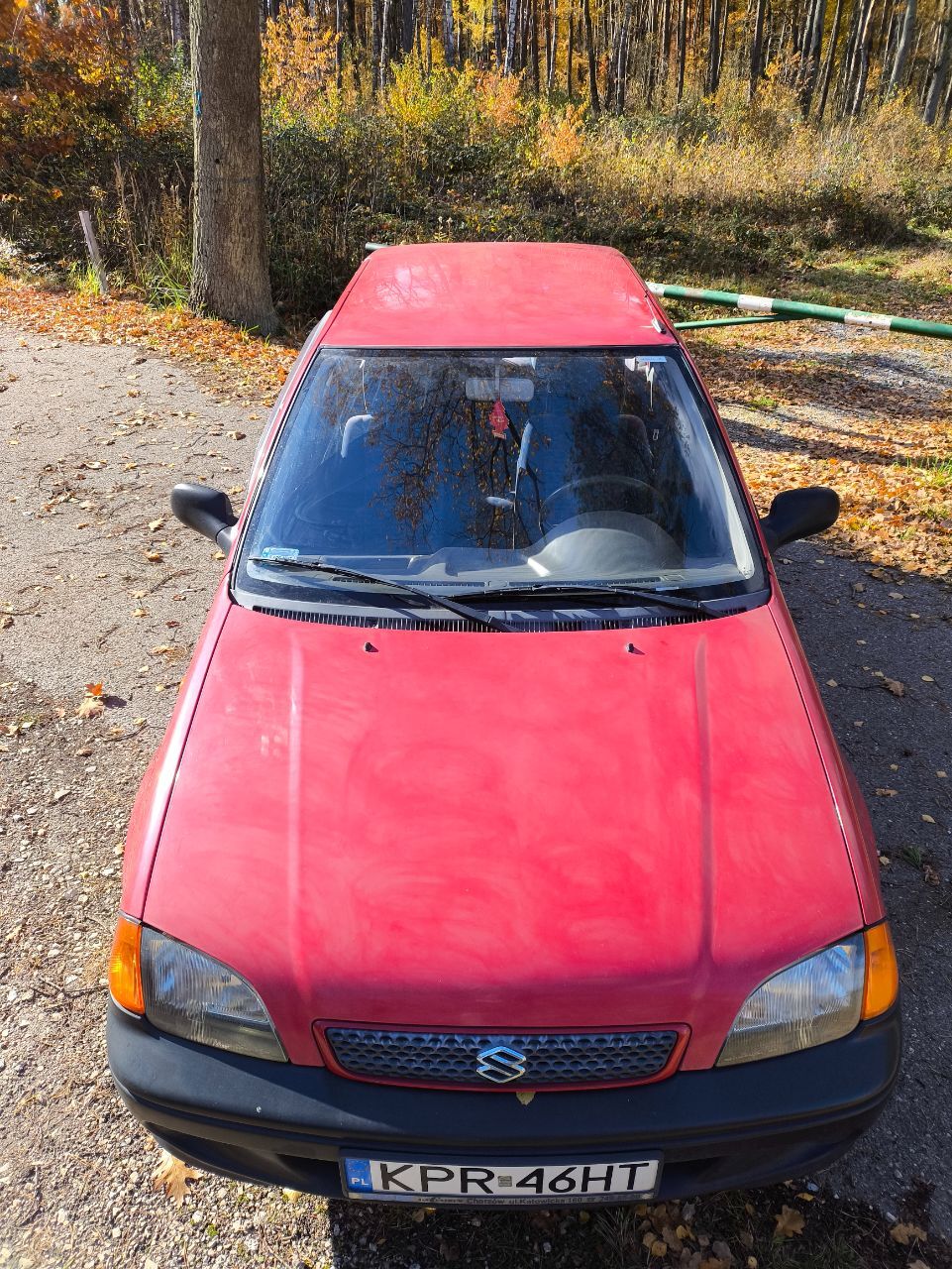

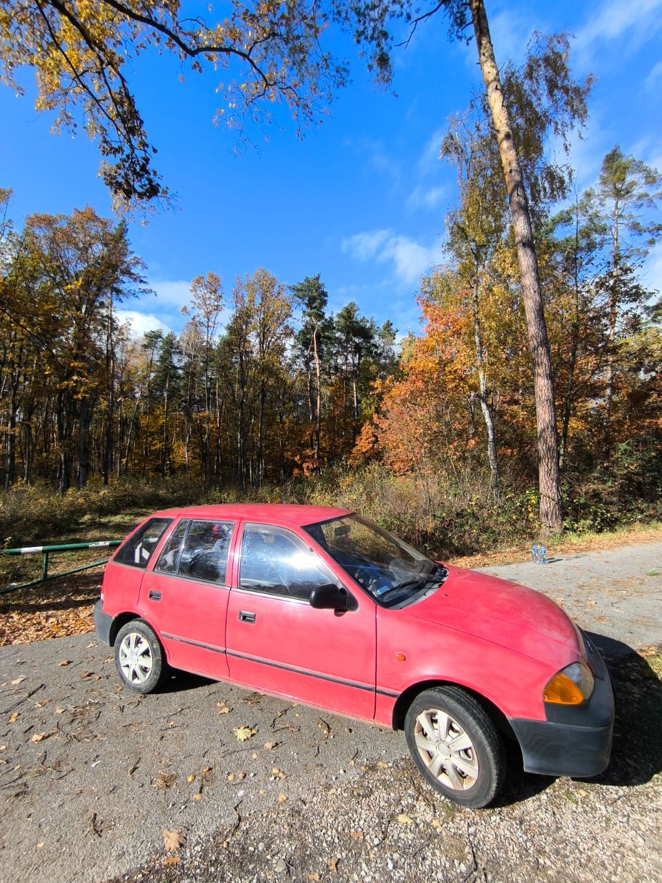

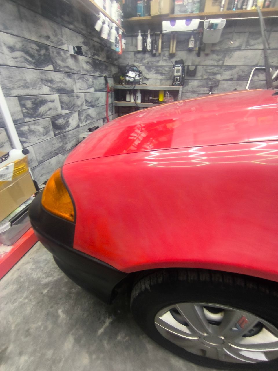

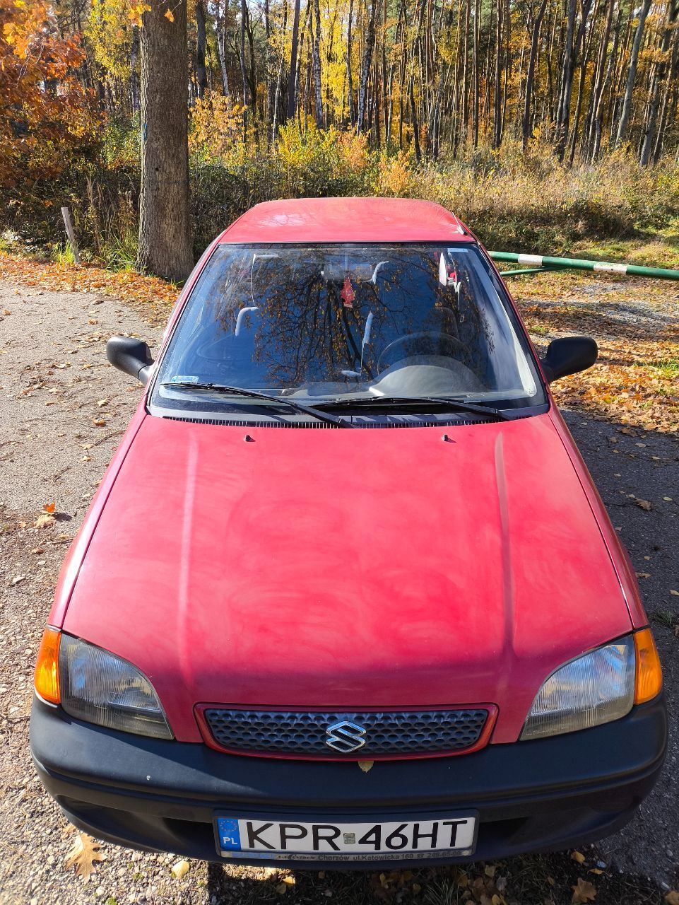

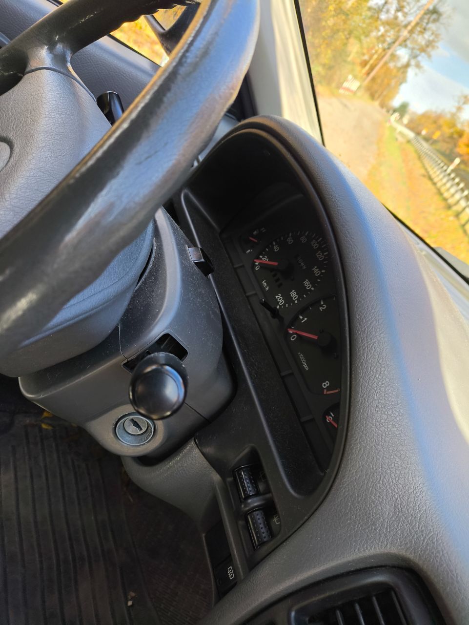

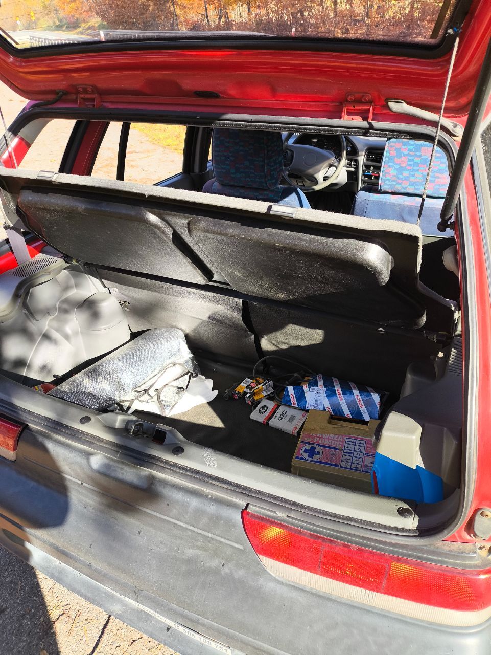

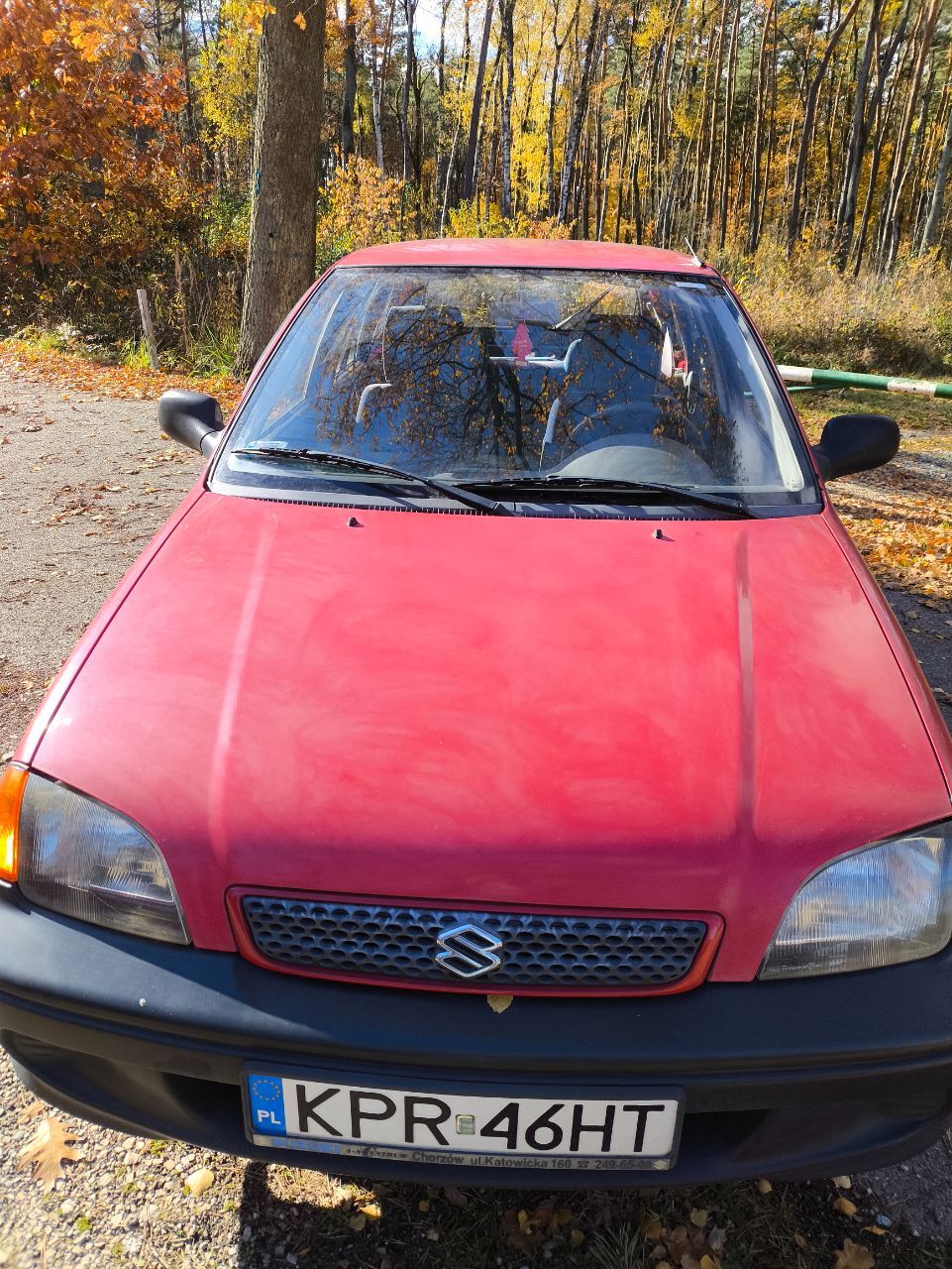

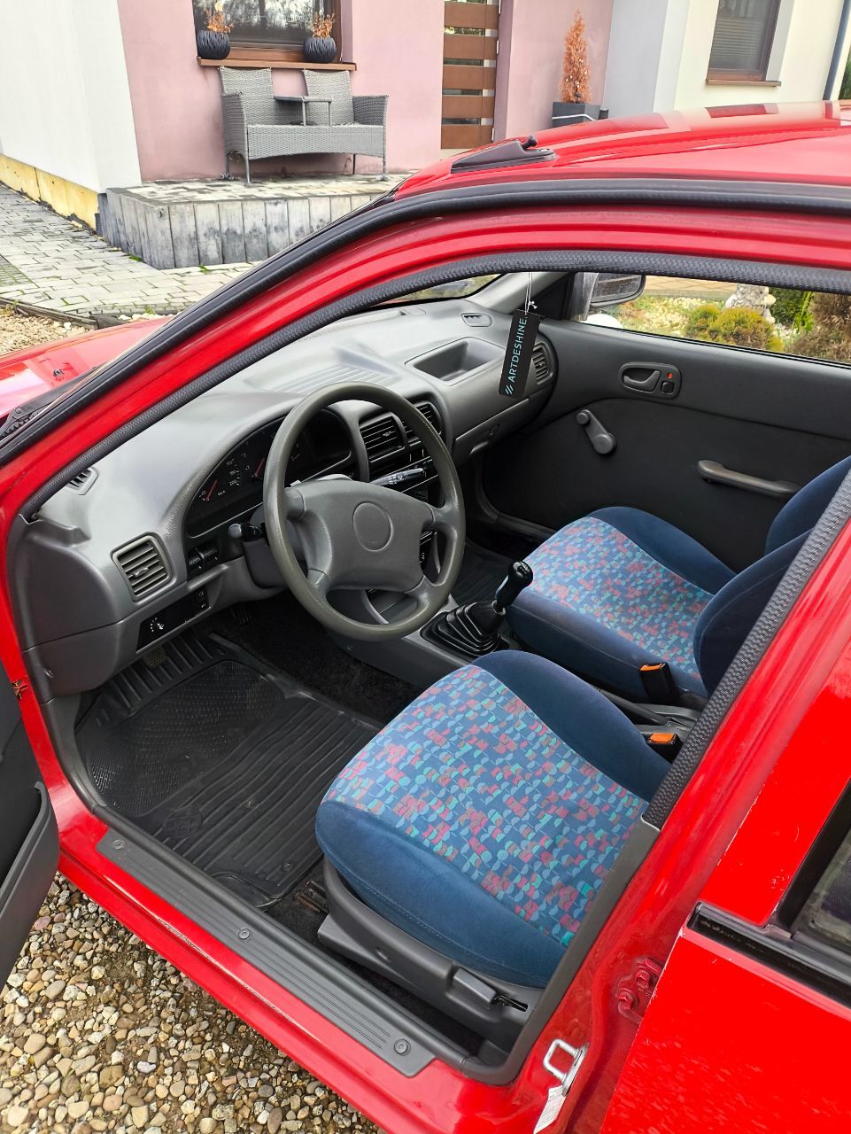

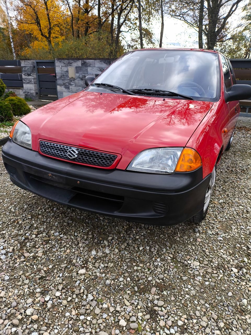

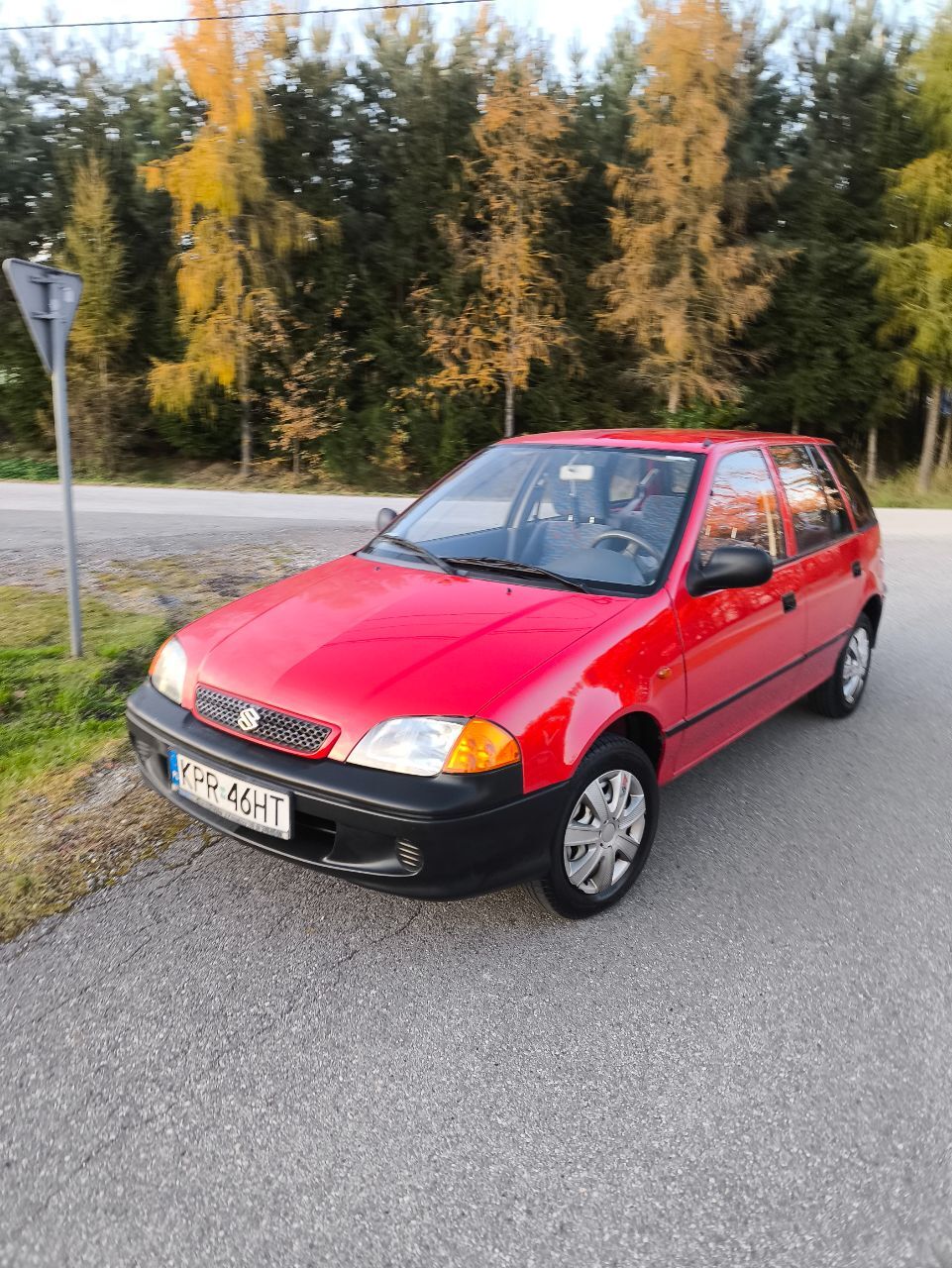

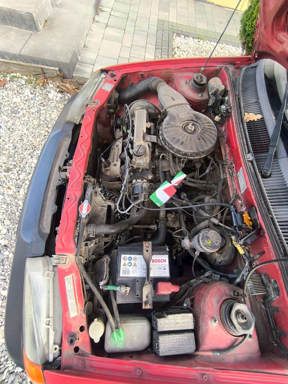

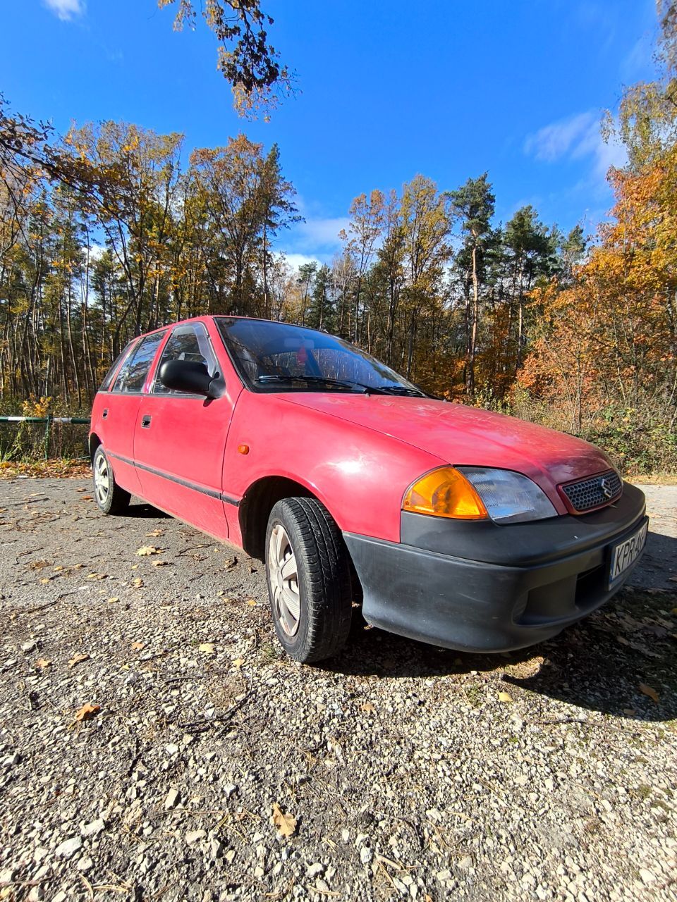

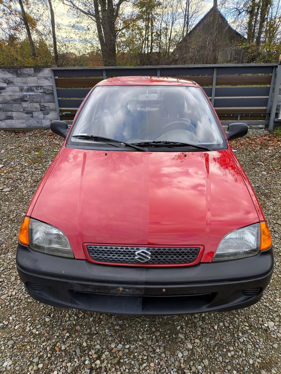

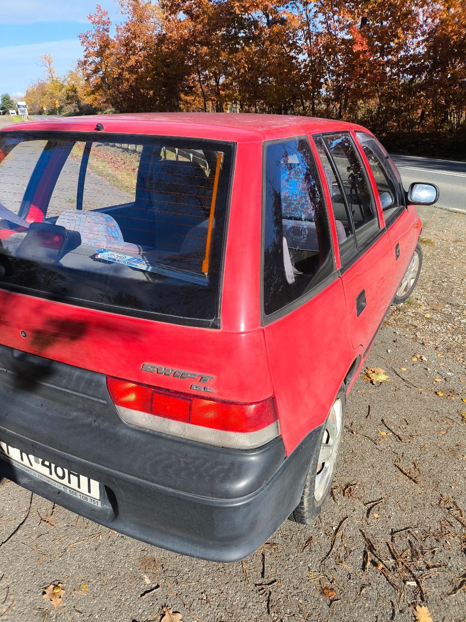

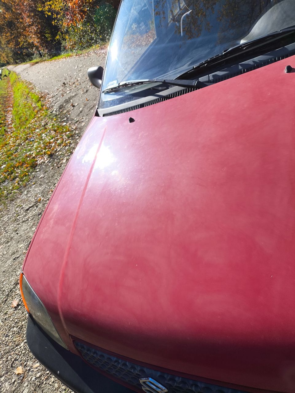

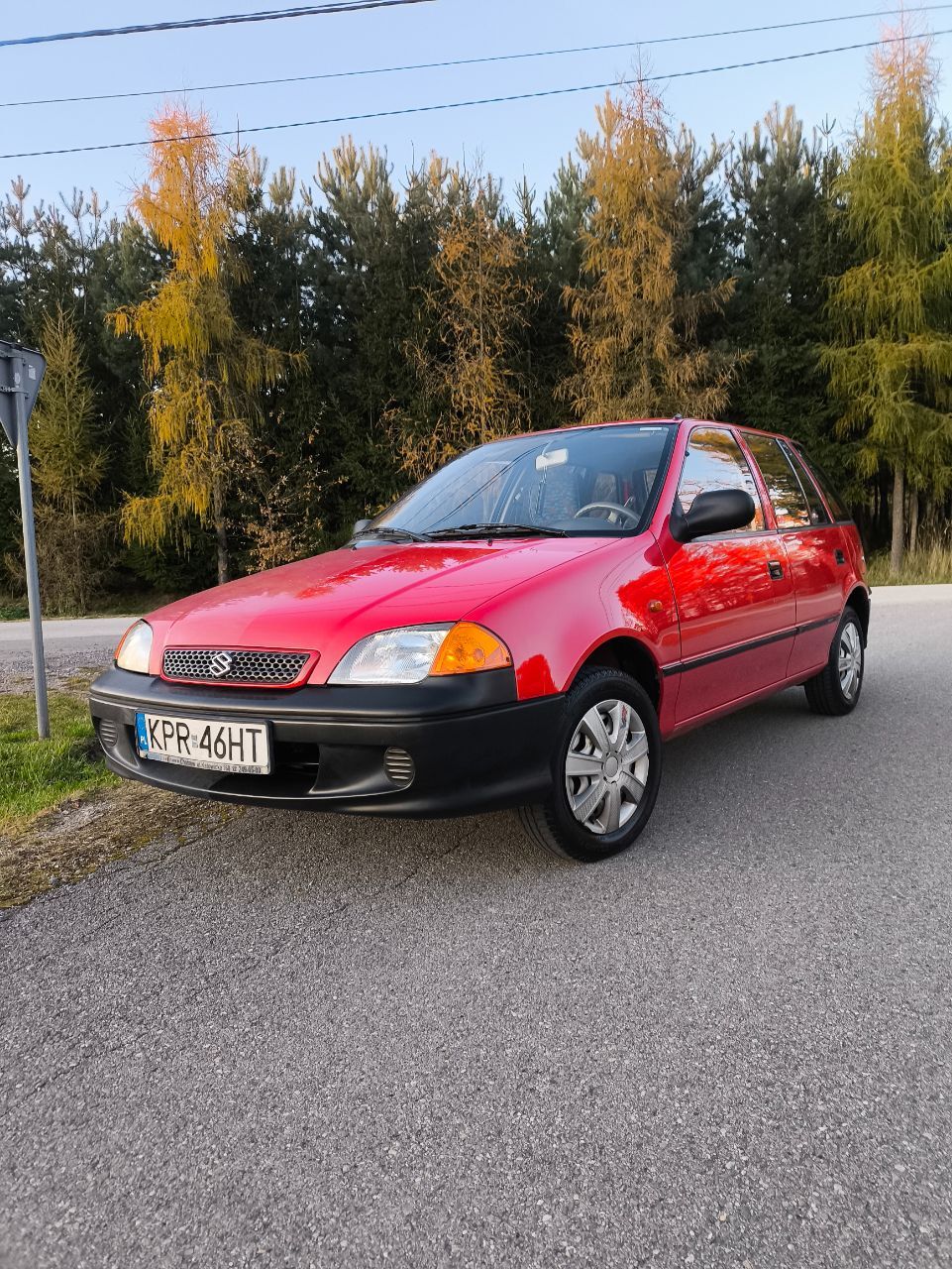

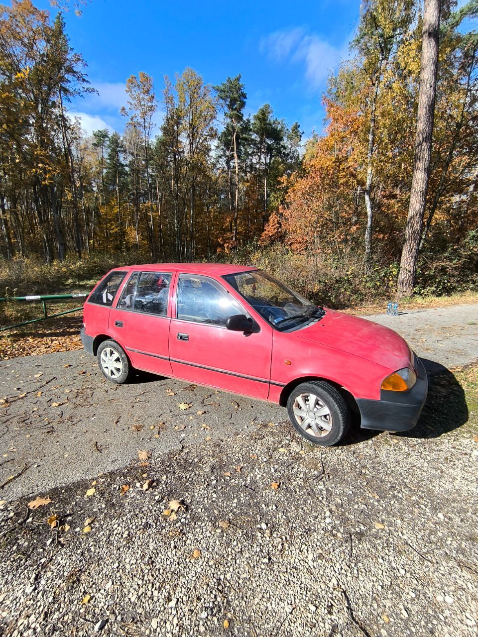

Sesja oryginalnego jeszcze dziadkowego Swifta

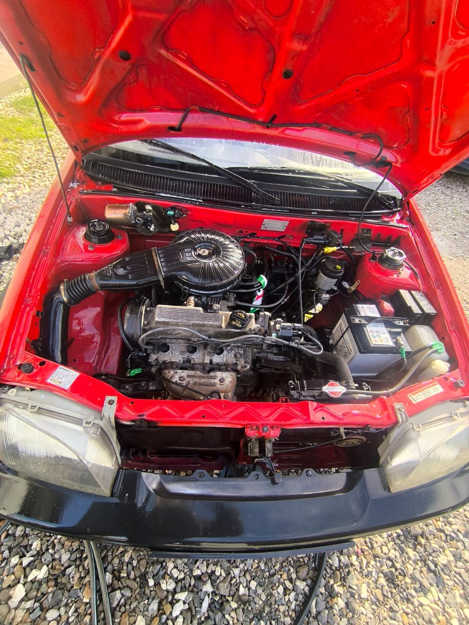

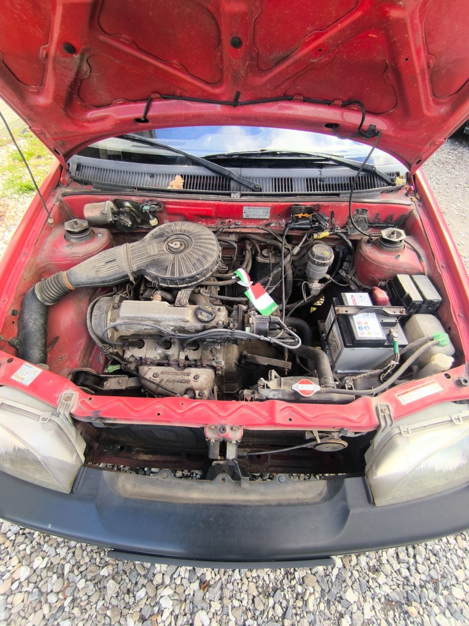

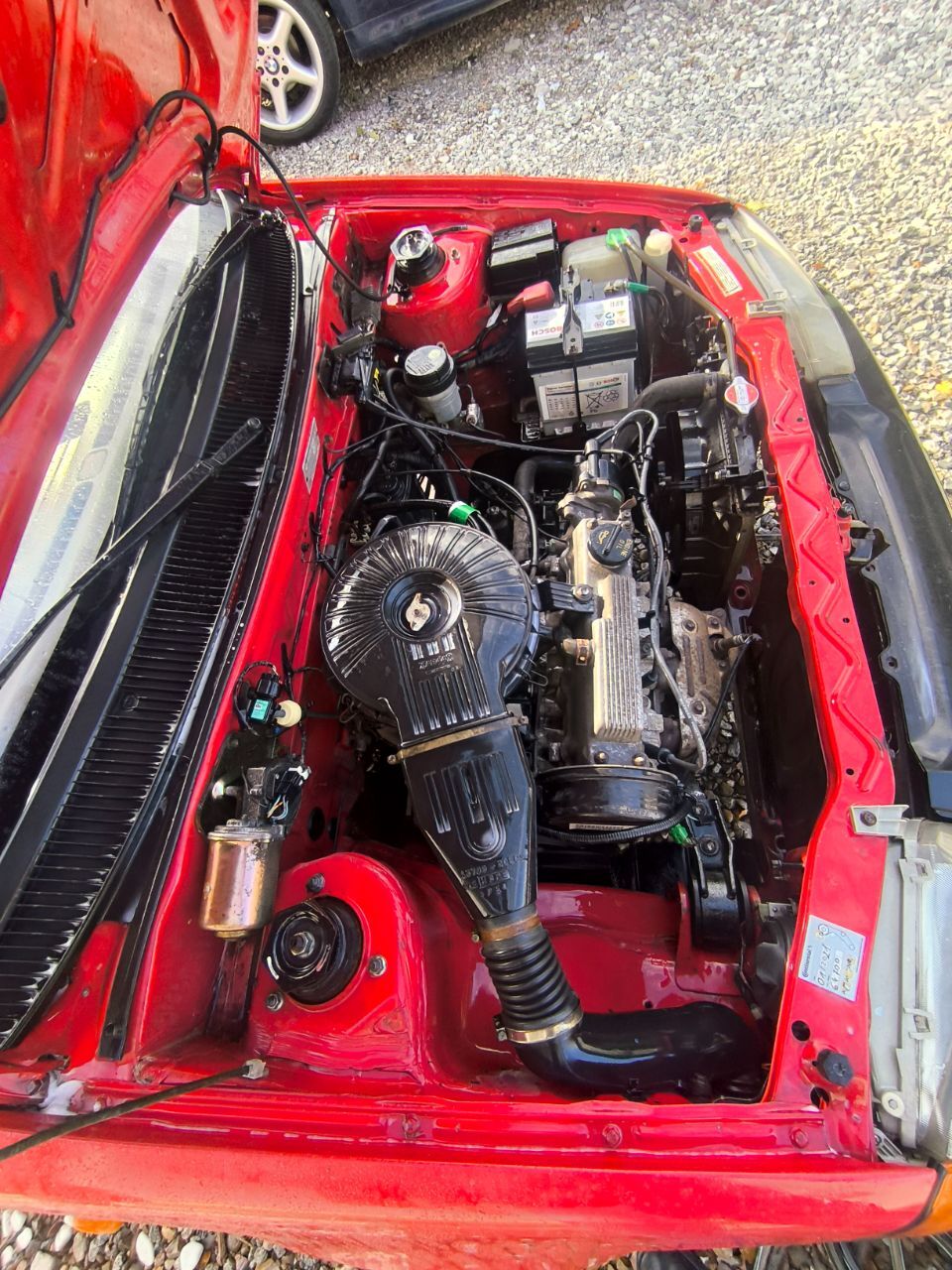

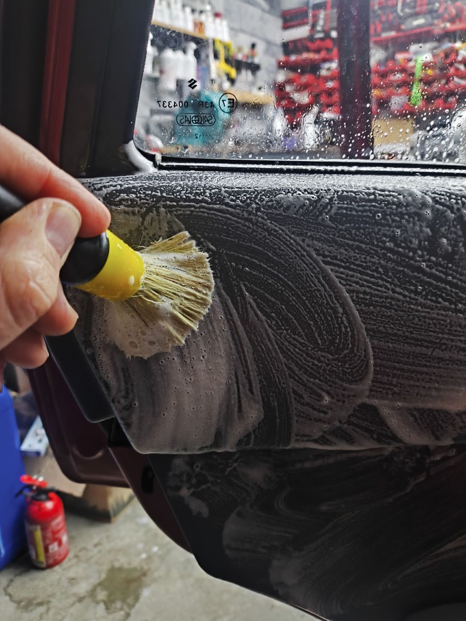

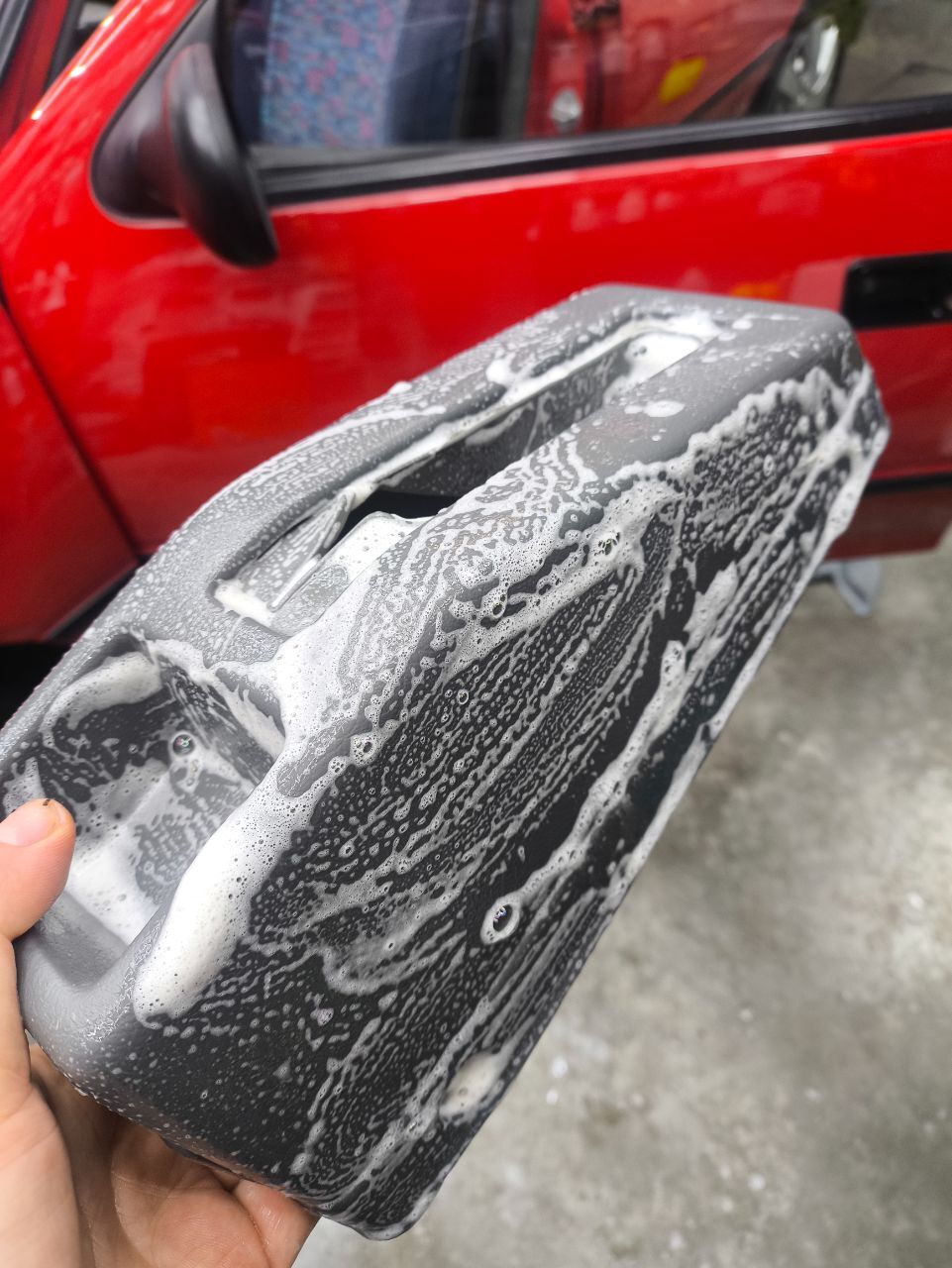

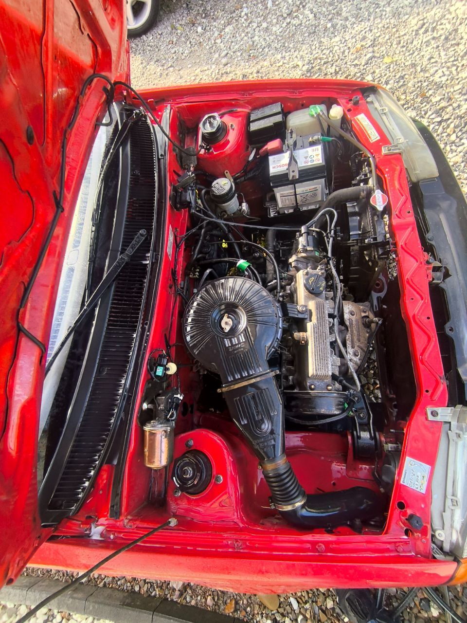

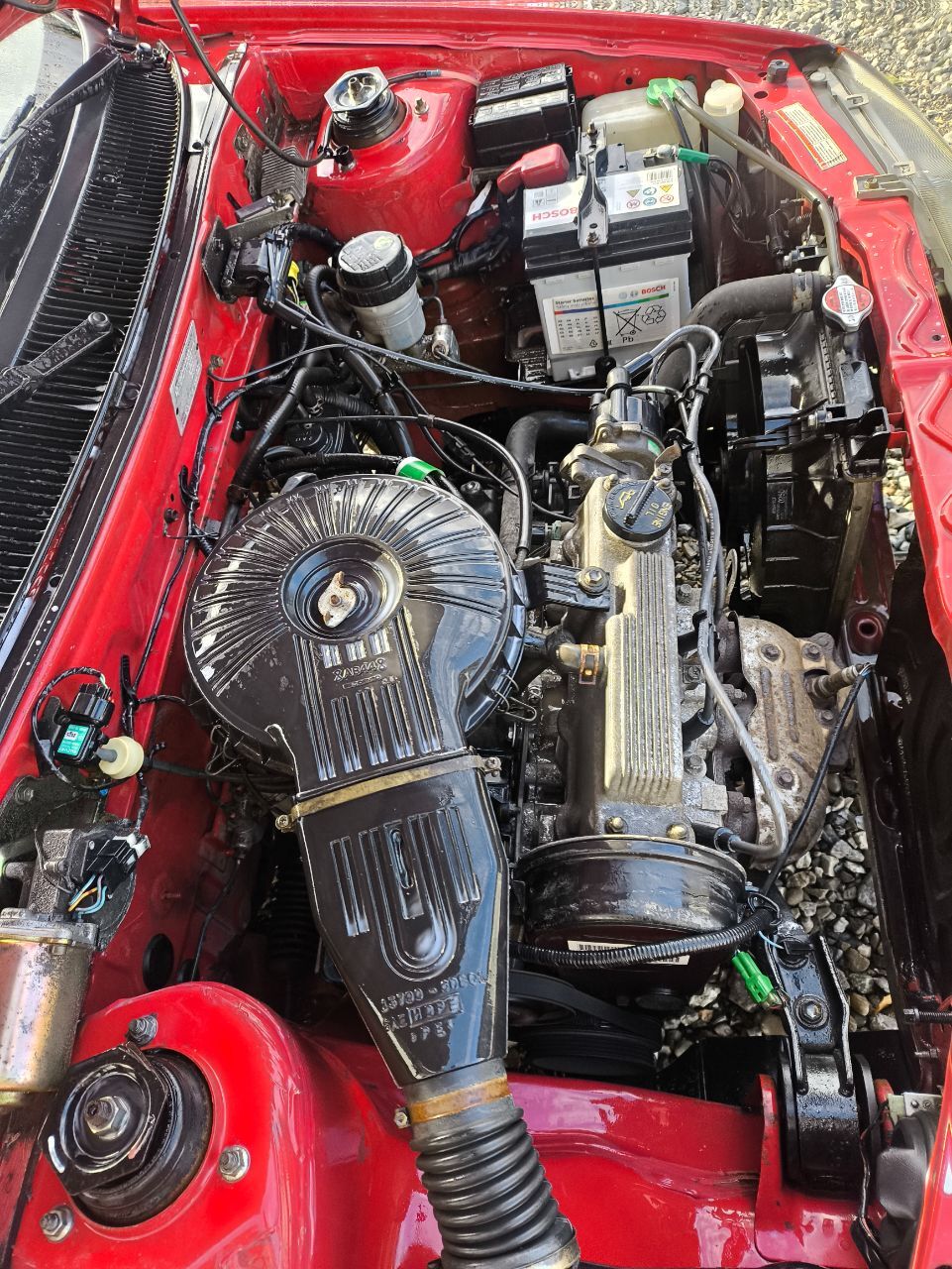

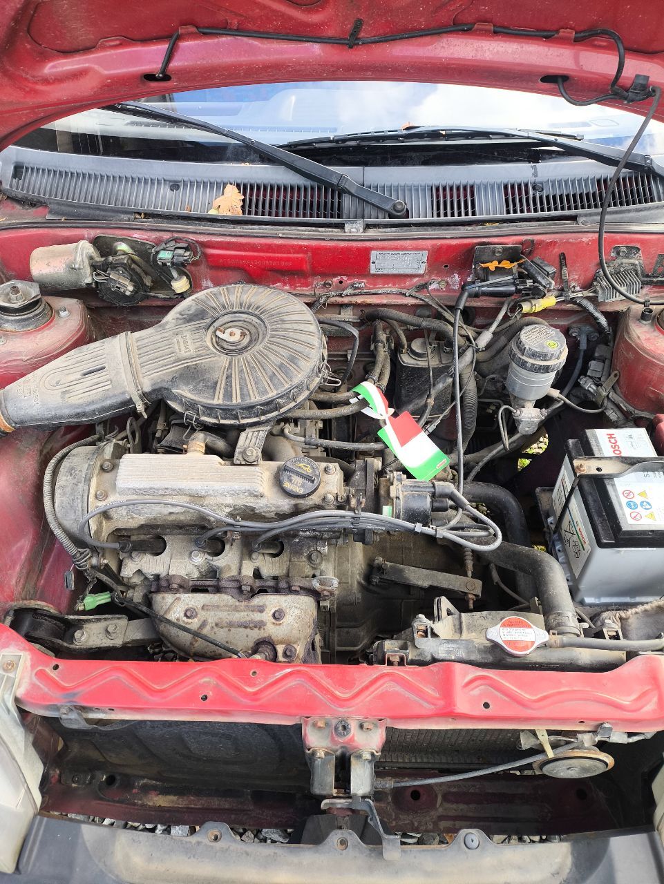

Na pierwszy ogień poszło mycie komory silnika, tutaj niezawodny Cleantle Industrial Degreaser w stężeniu 1:10 na całość plus na pędzel koncentrat, wszystko spłukane wodą, przy starych autach zawsze jest nerw że coś zamoczy się, na szczęście nic się nie wydarzyło
Mycie tu trochę zdjęć brakło , nigdy nie robię zdjęć z mycia....

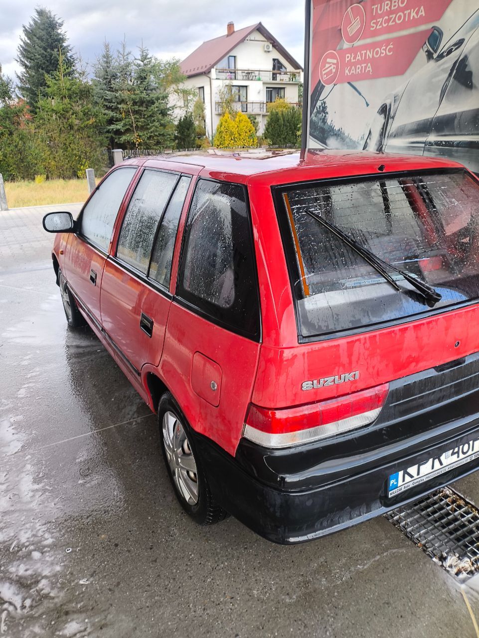

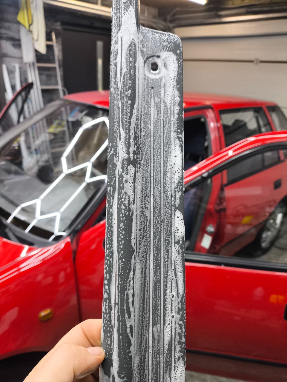

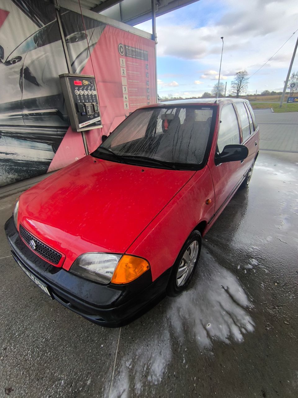

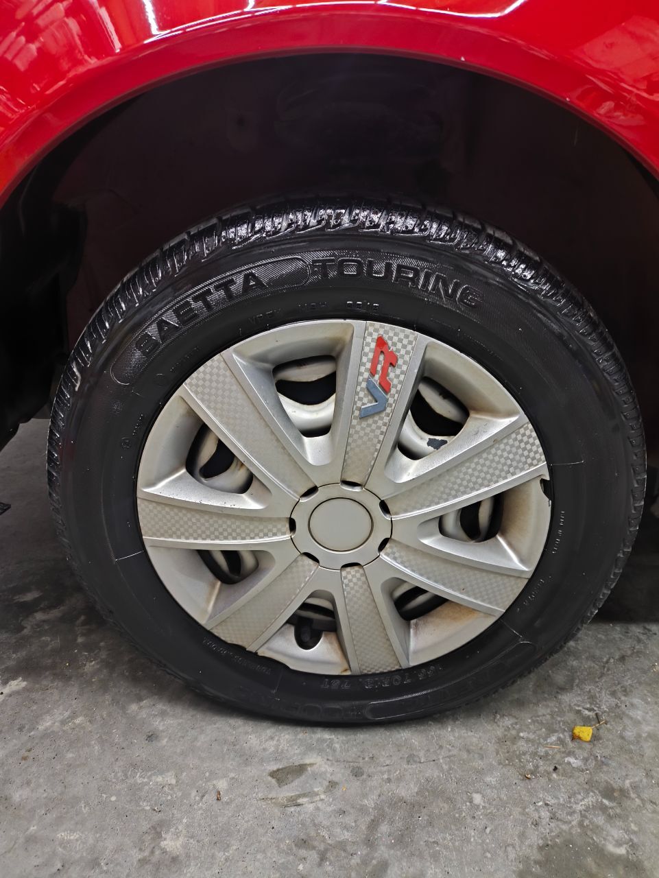

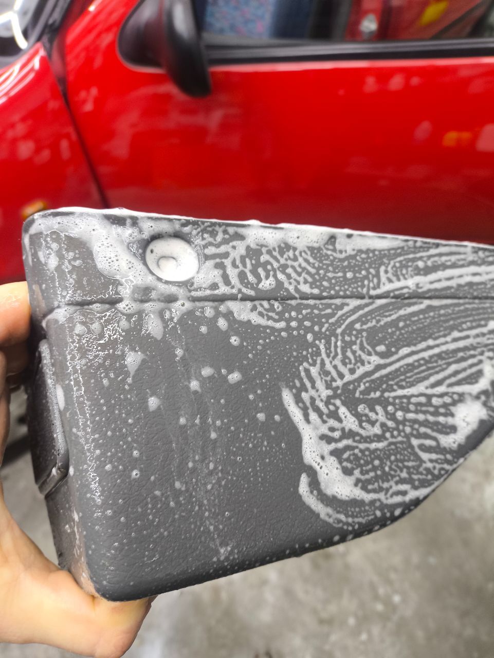

Oczywiście na start poszła piana Cleantle Citrus Foam , na to szampon od Ewocar , potem wleciał Tar&Glue od Adbl , po delikatnym osuszeniu wleciał Iron od Cleantle Deiron Man, potem znów szampon od Ewocar , pedzelkowanie wnęk, czyszczenie felg kwasem od Cleantle i kół Carlab Tire& Rubber

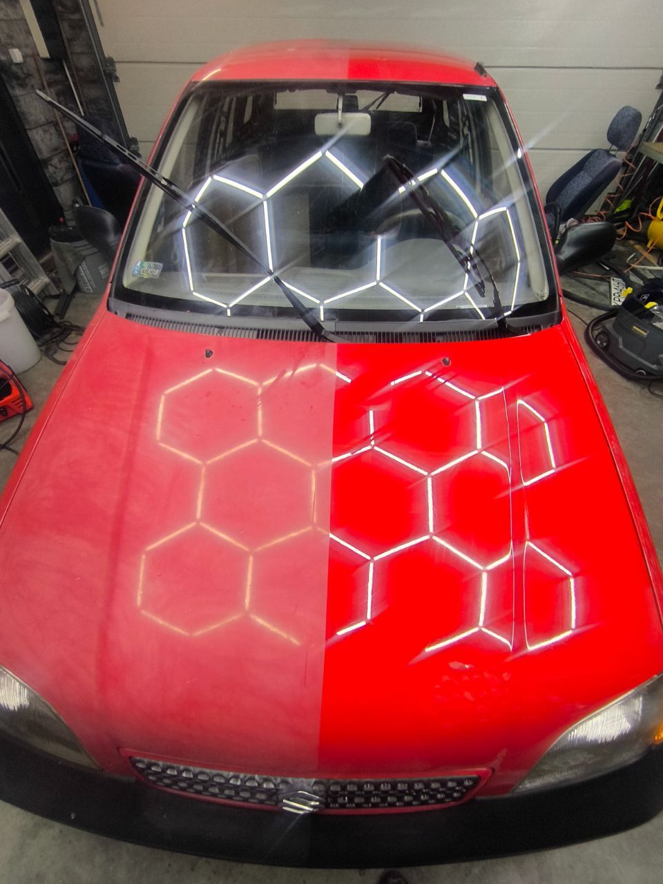

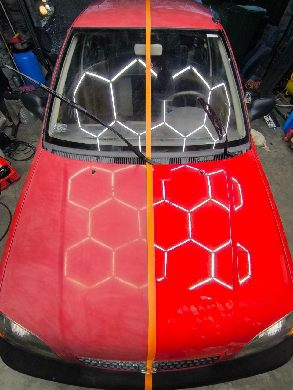

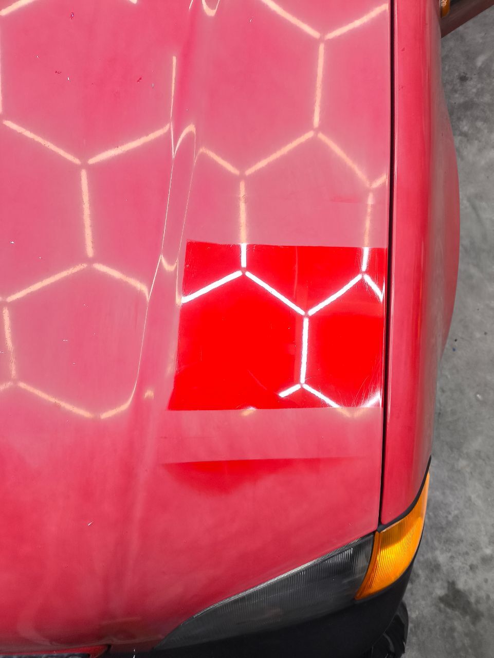

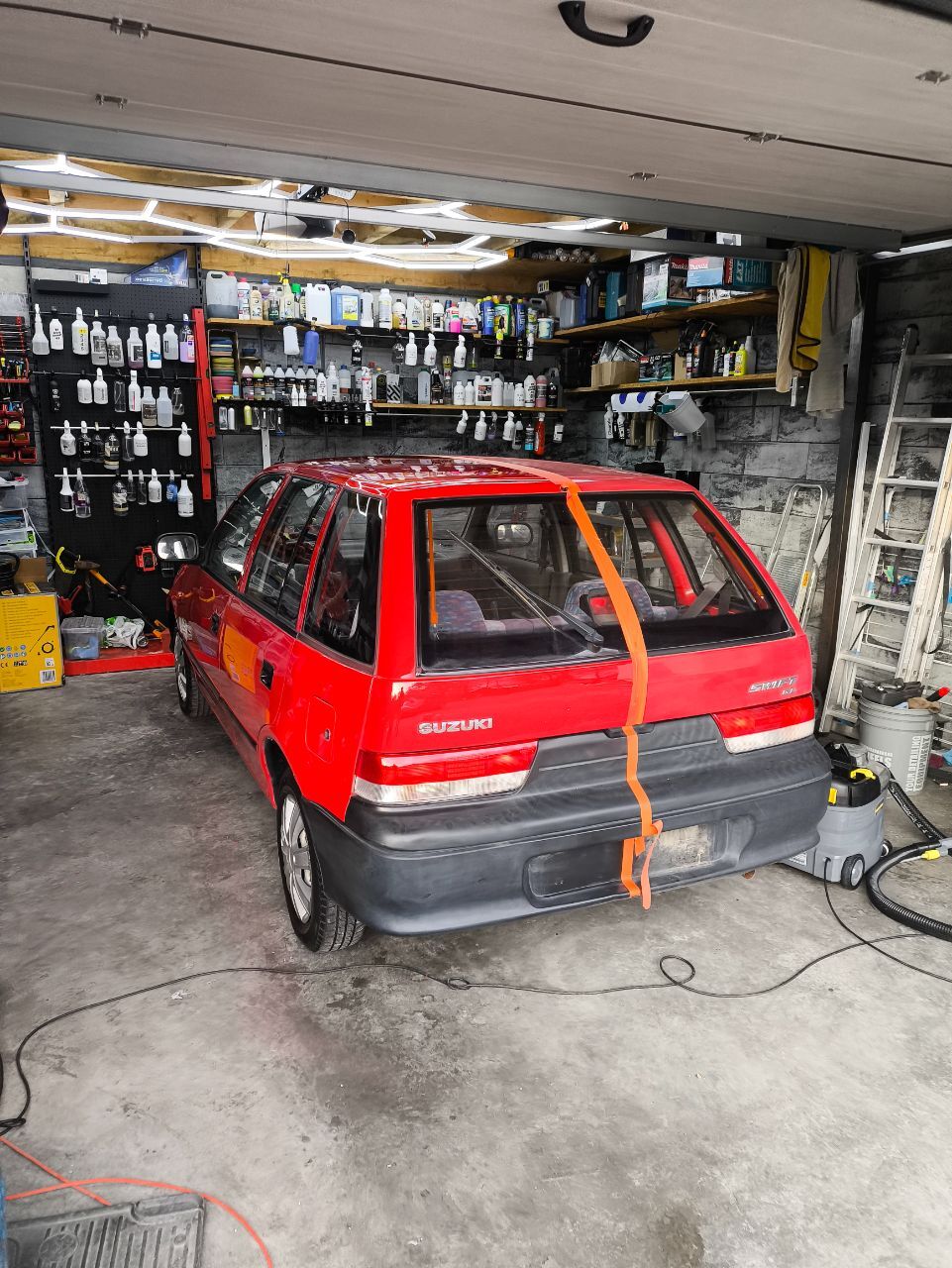

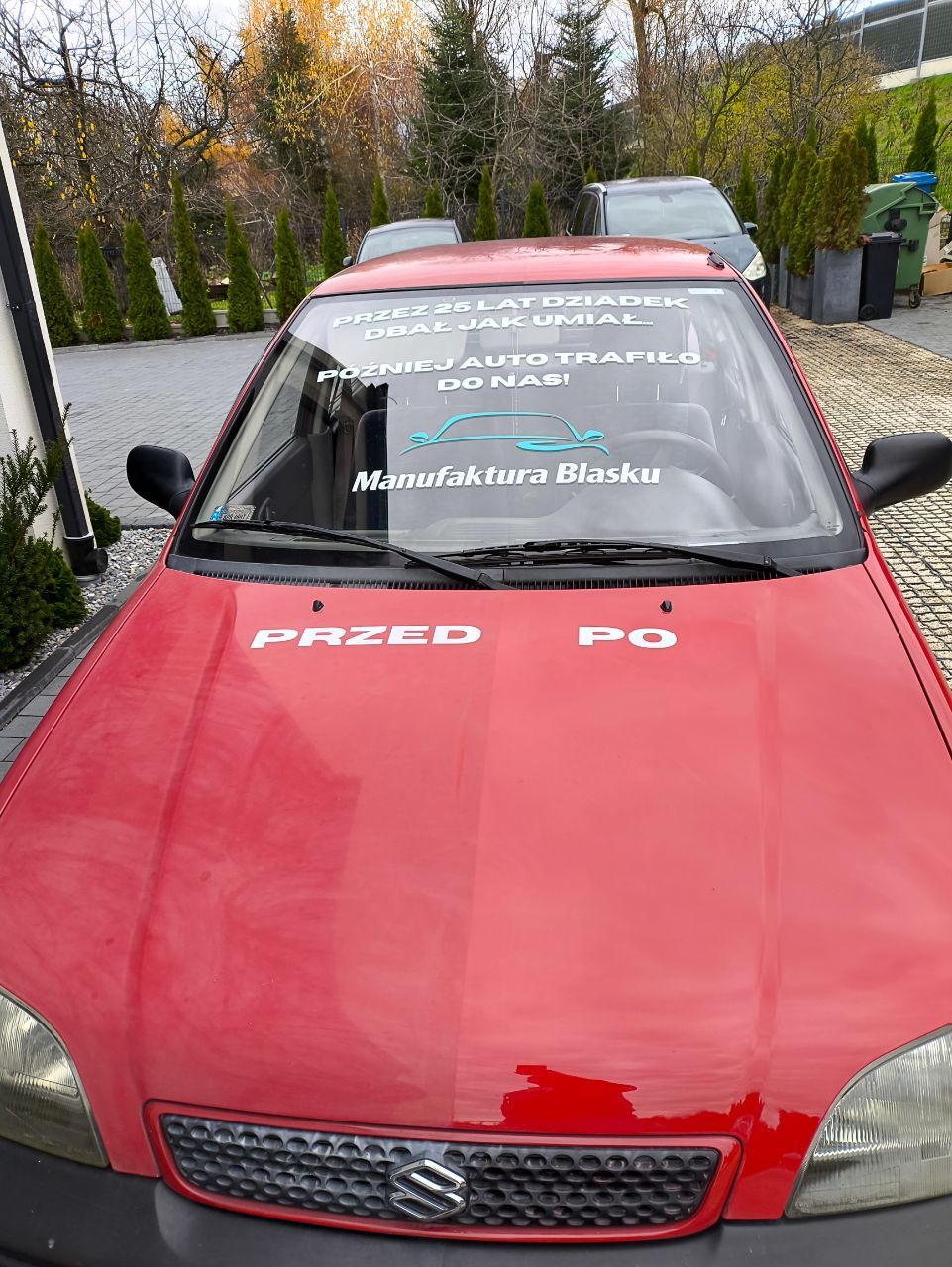

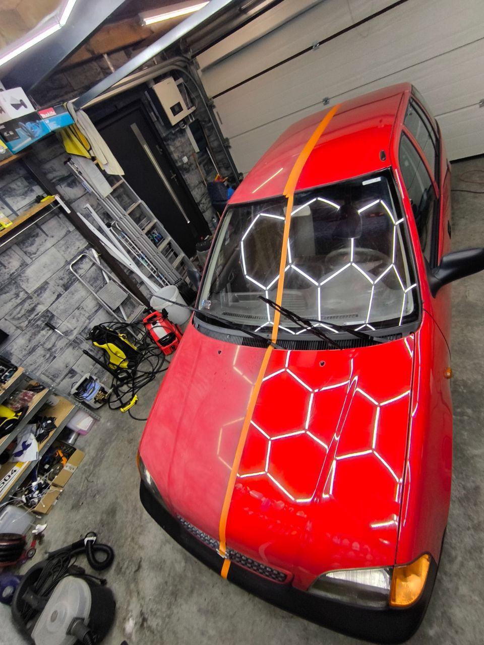

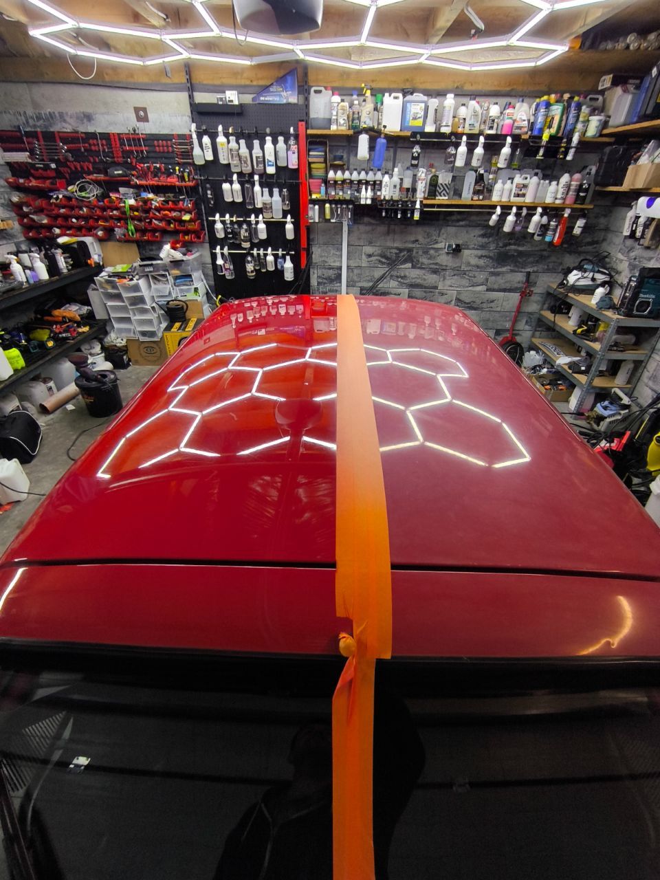

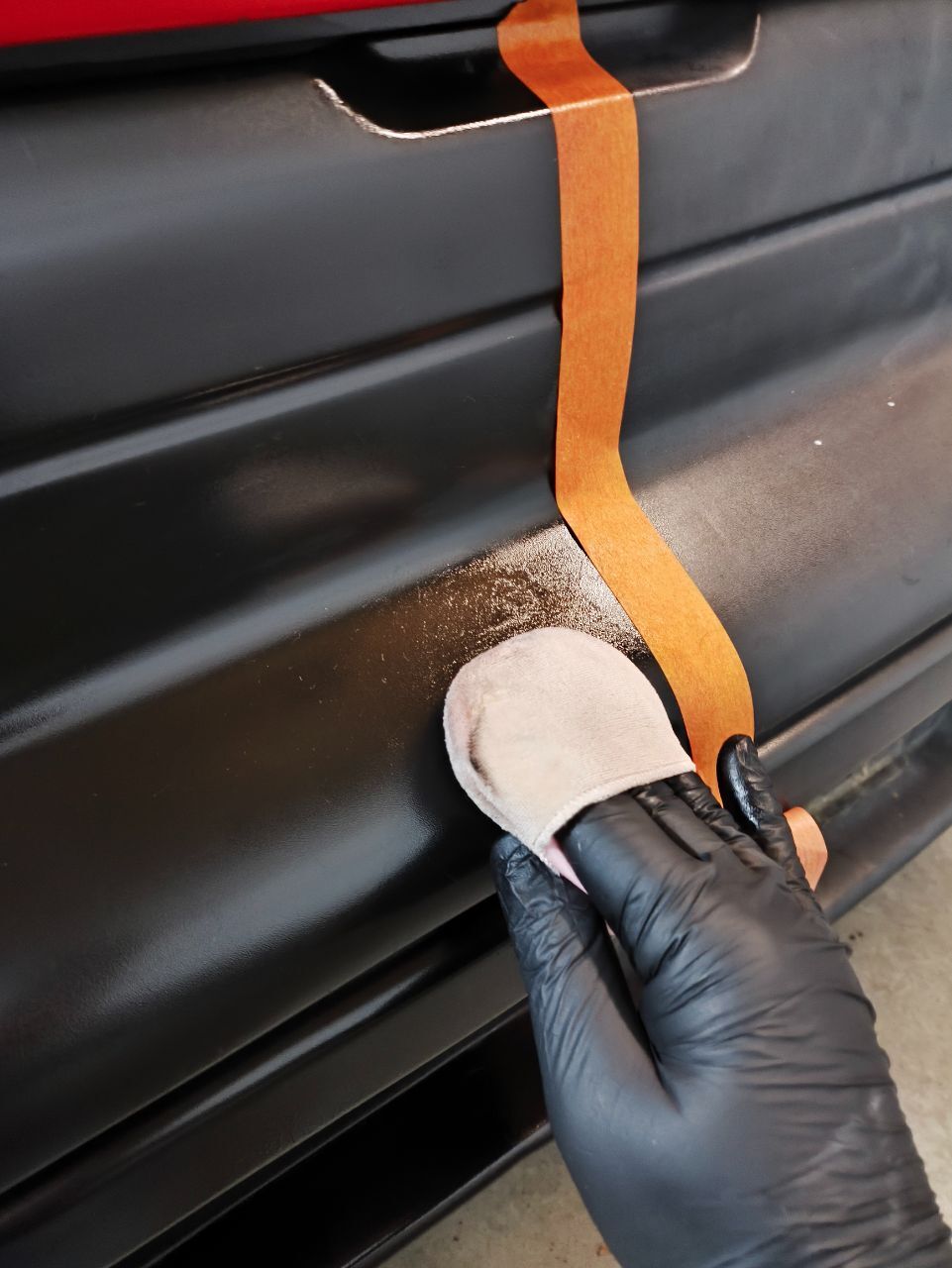

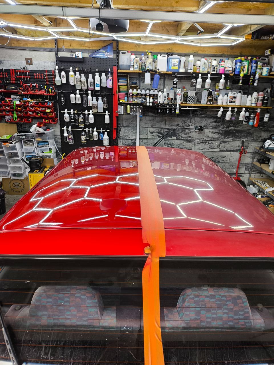

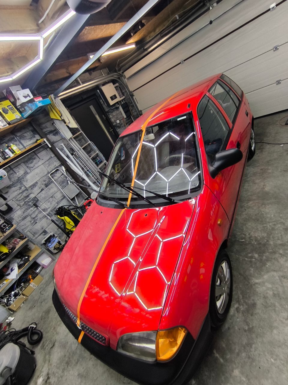

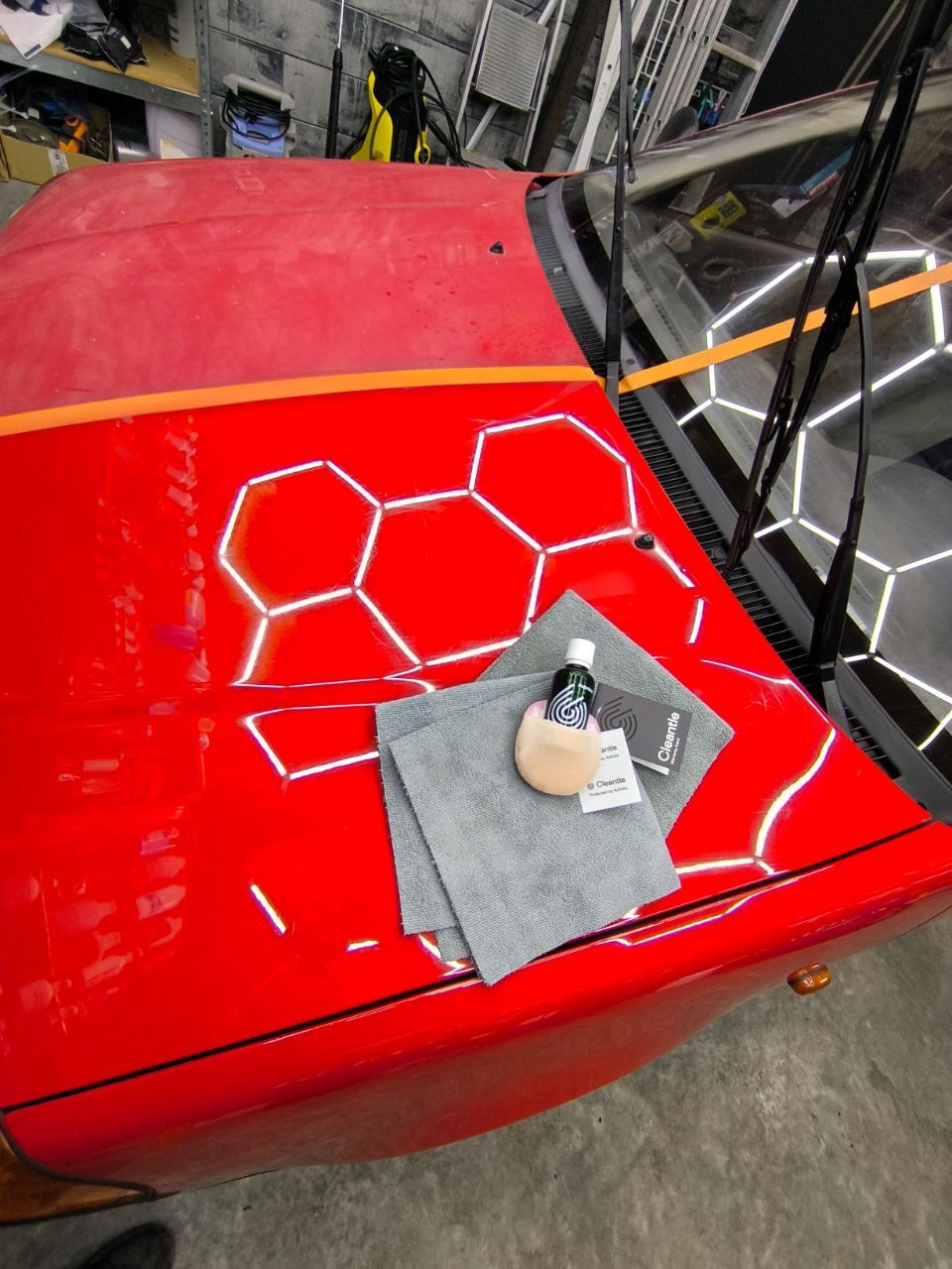

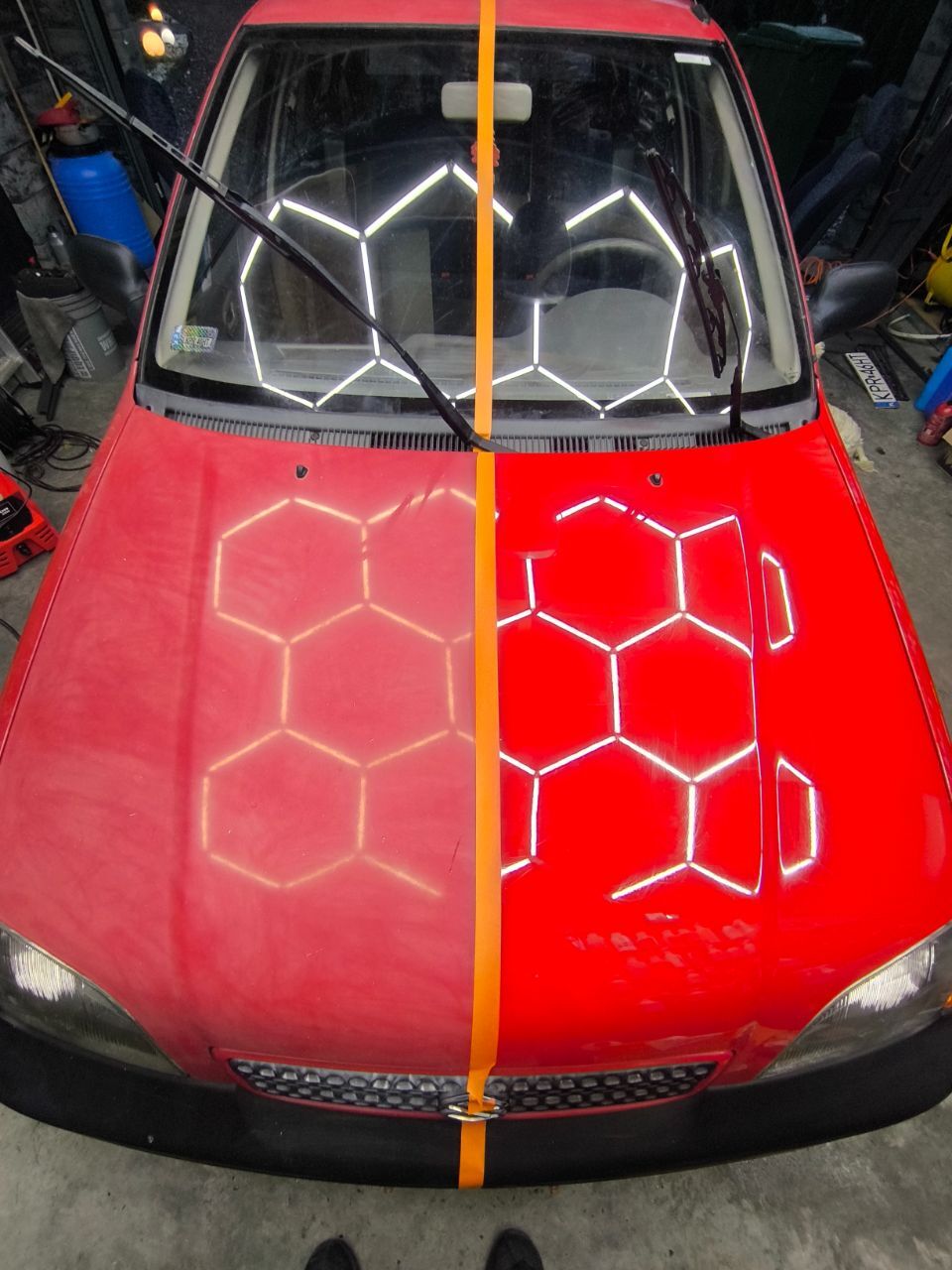

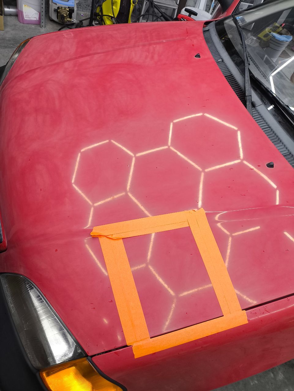

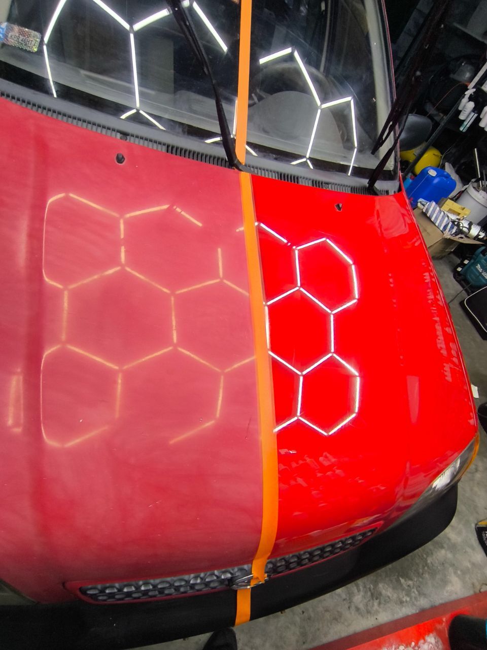

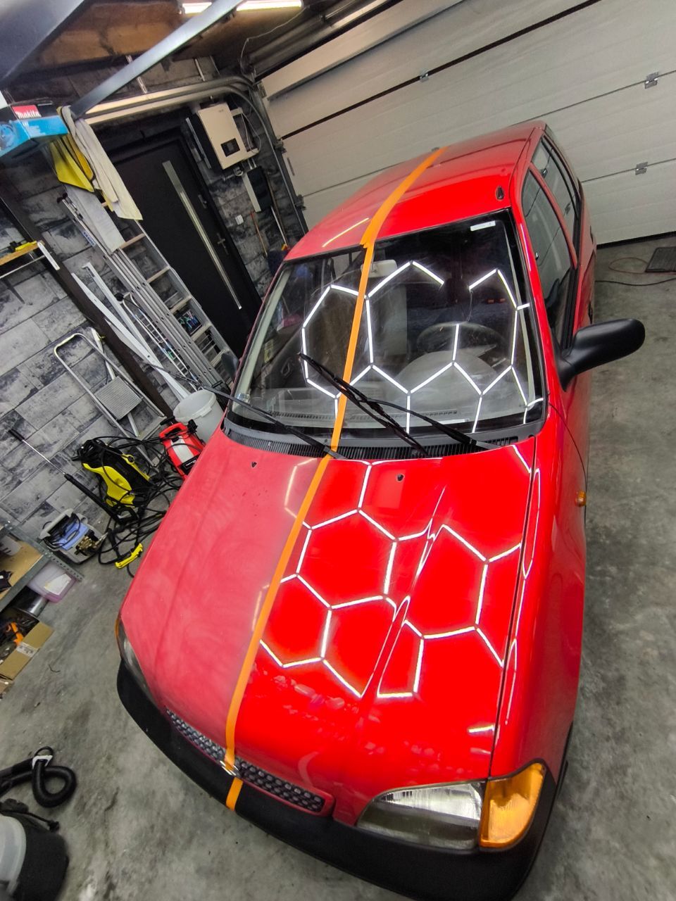

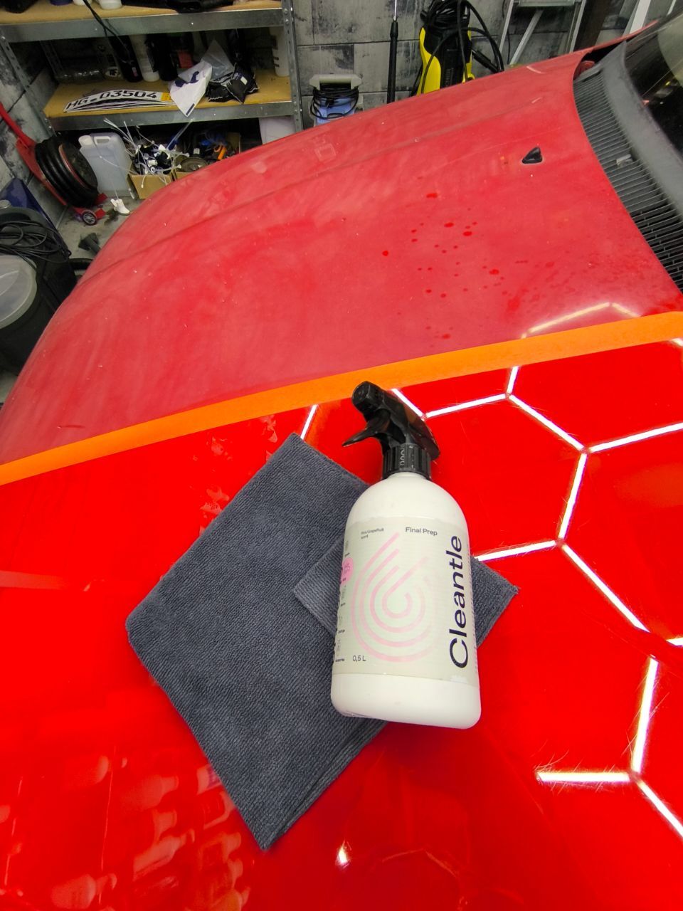

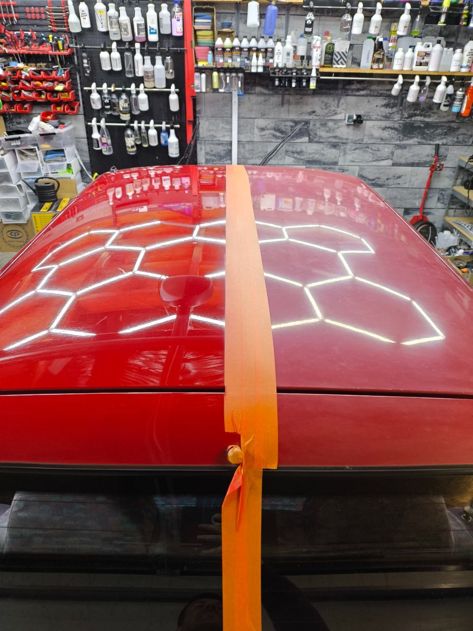

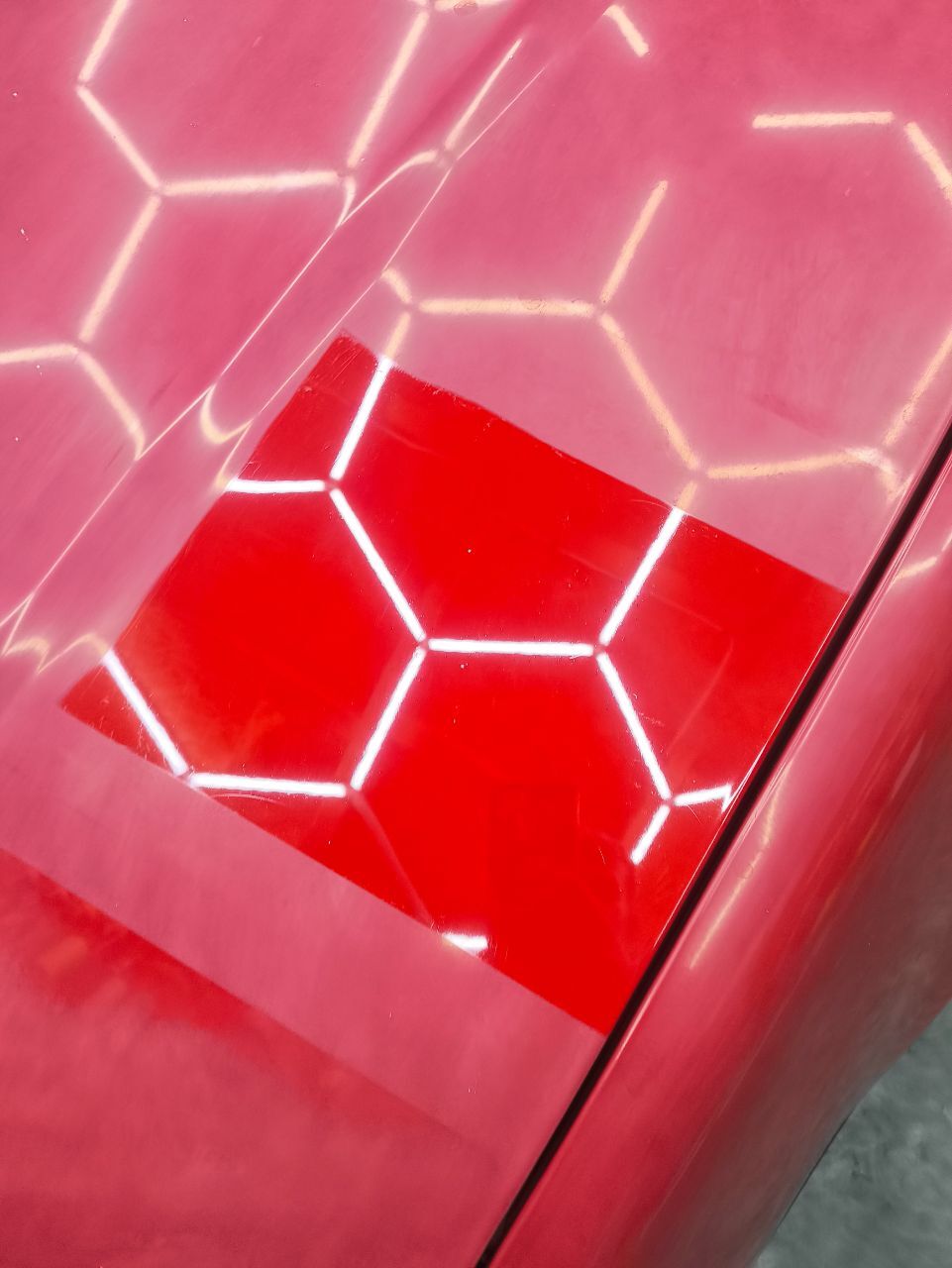

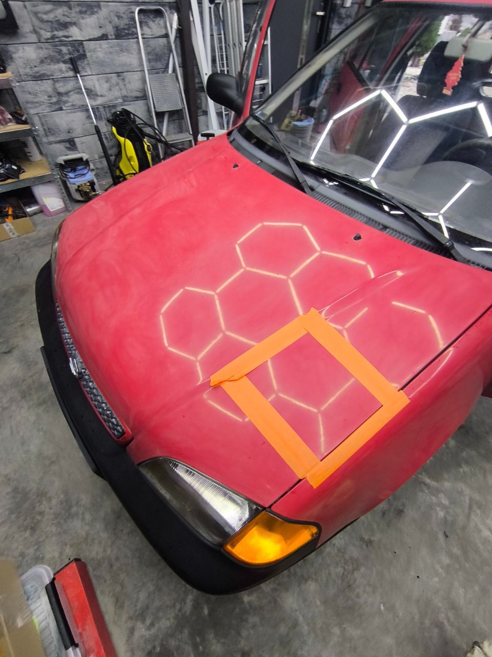

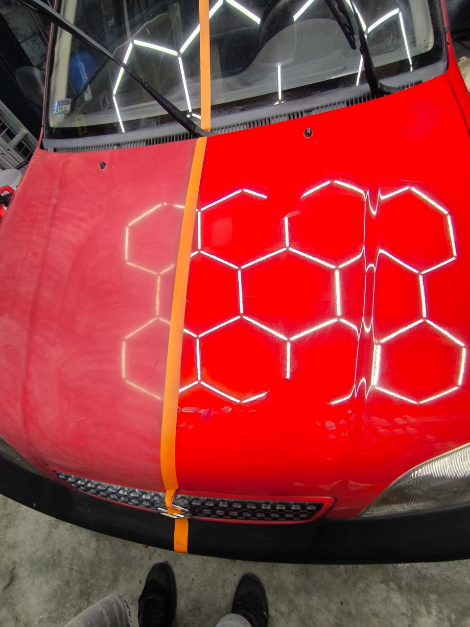

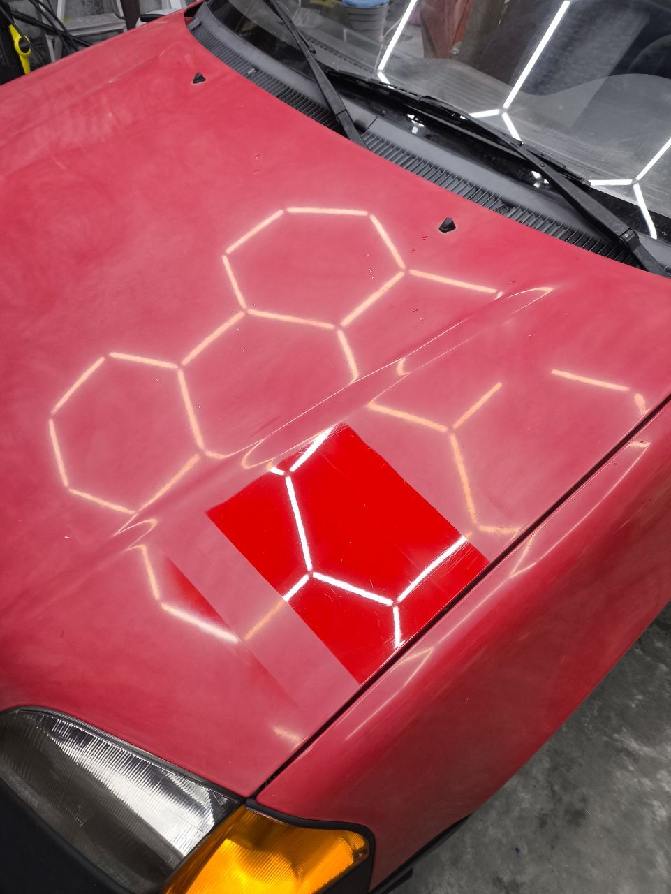

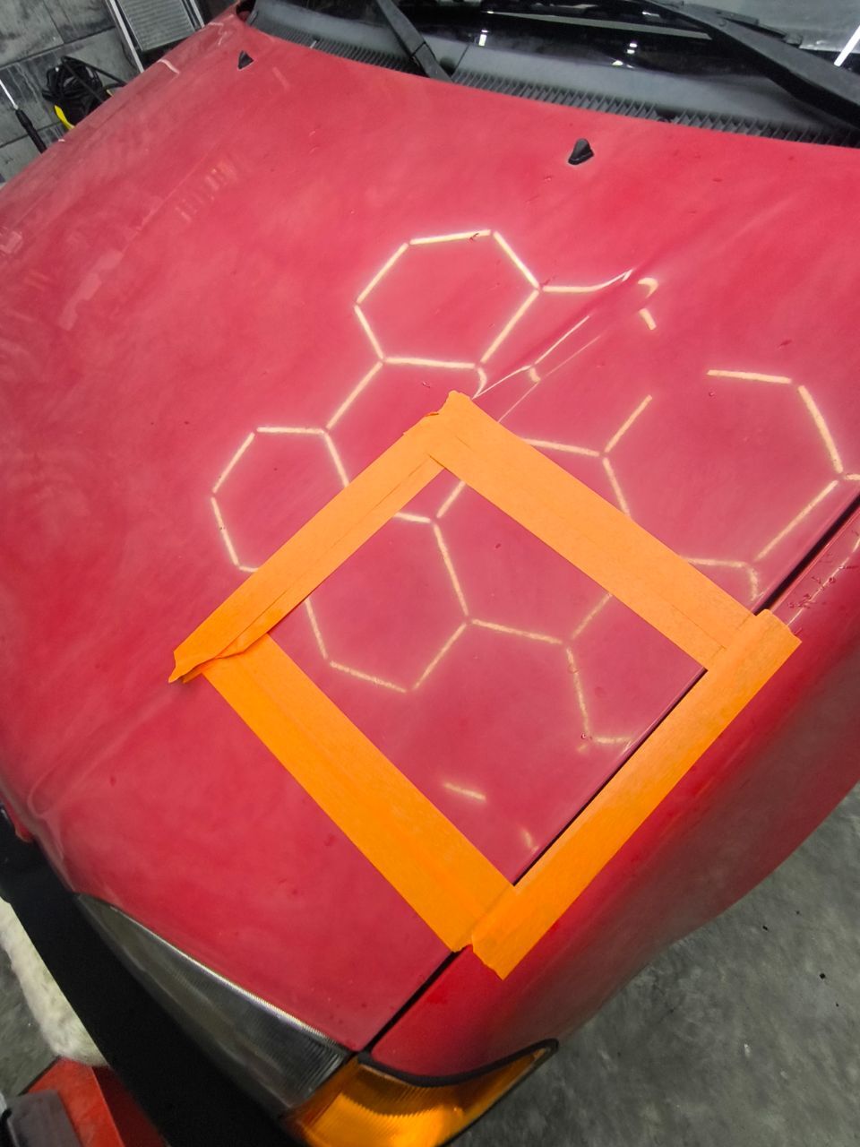

Po osuszeniu auto zostało oklejone taśma wzdłuż nadwozia.pierwsze próby na masce czy efekt będzie zadawalajscy.
No i jest....

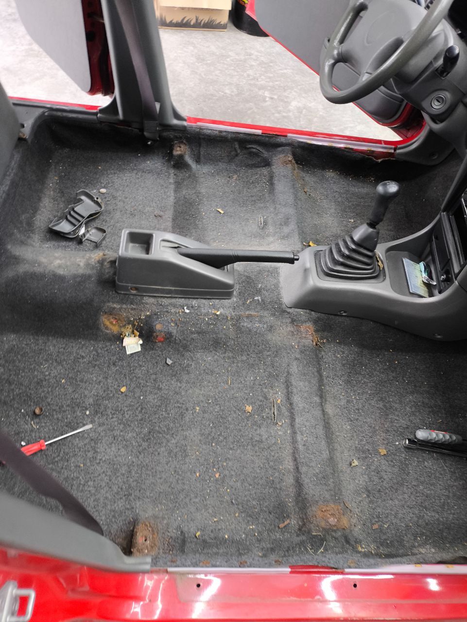

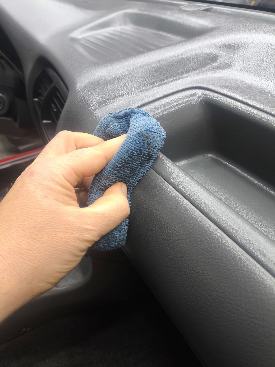

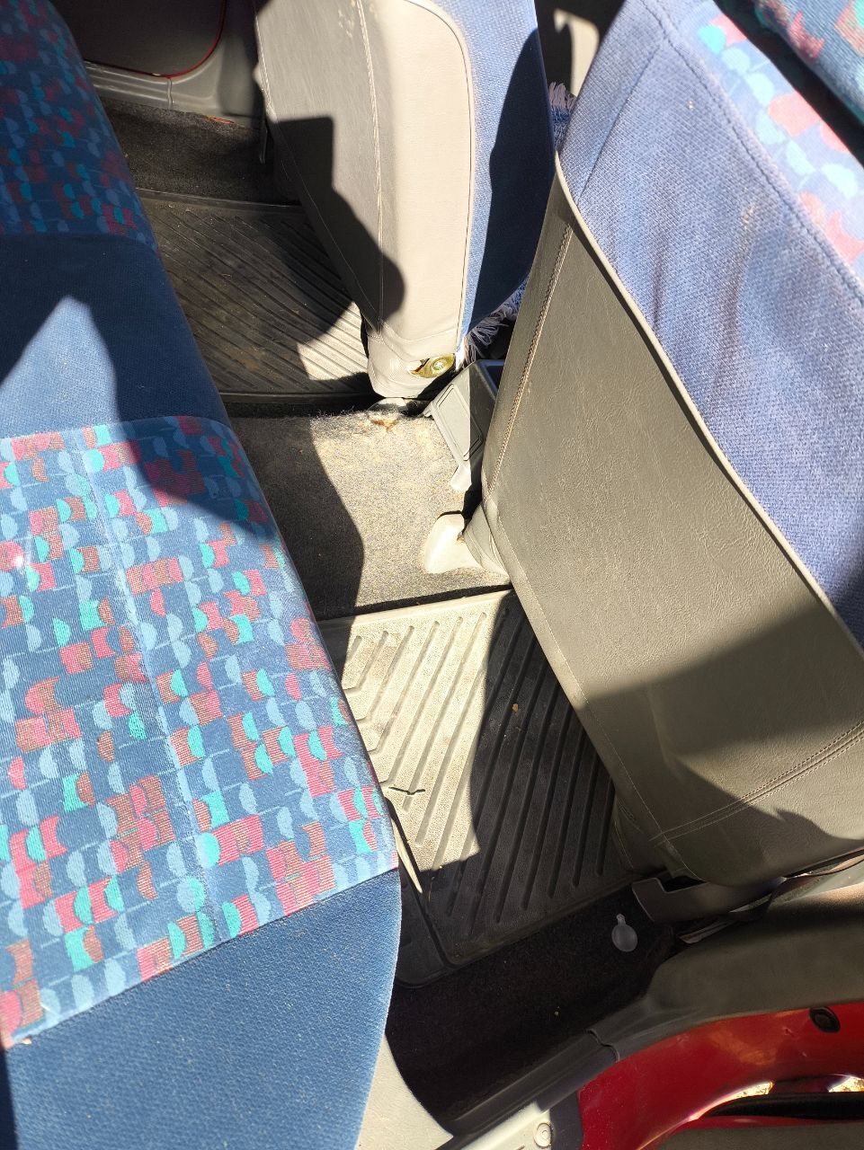

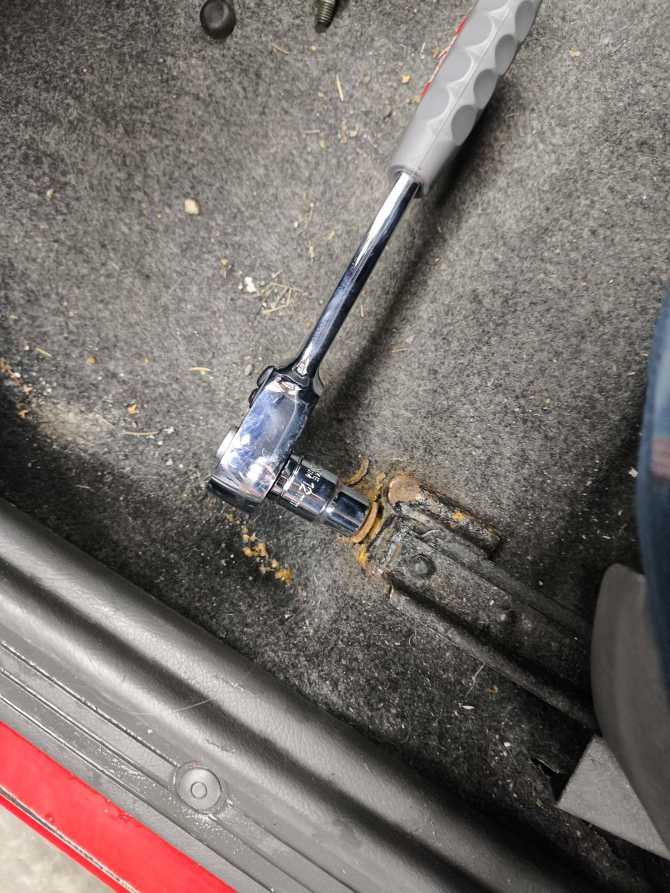

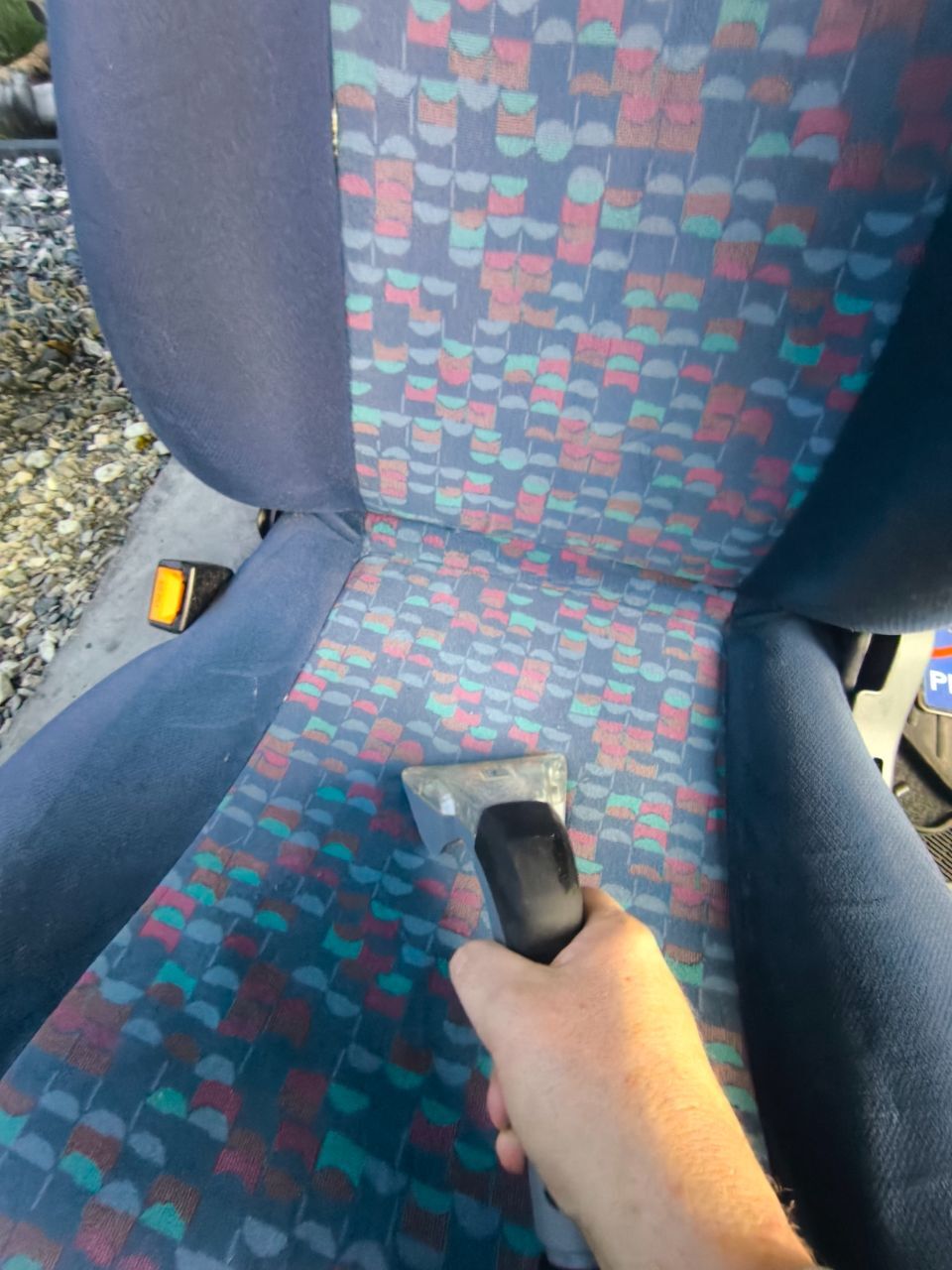

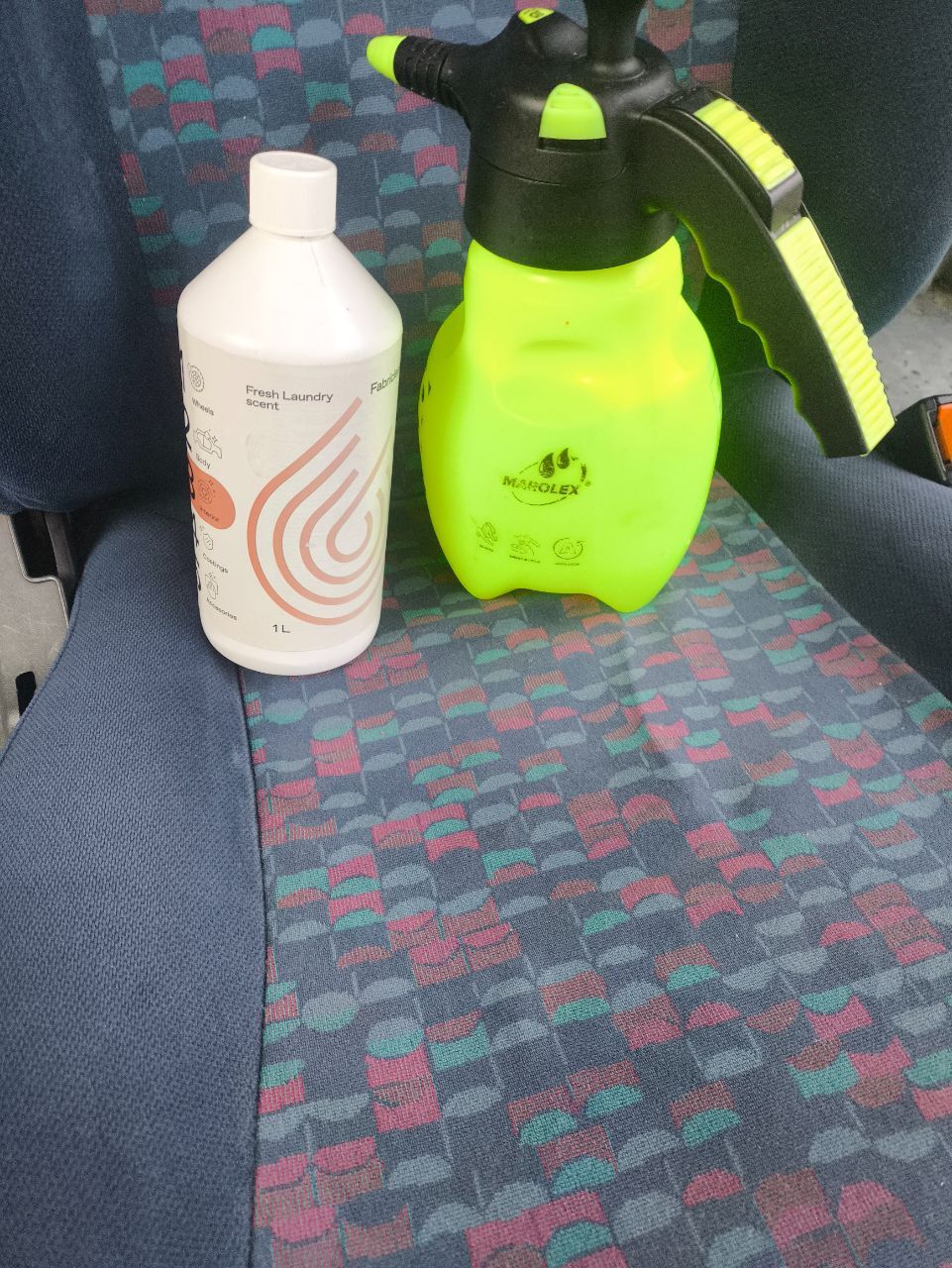

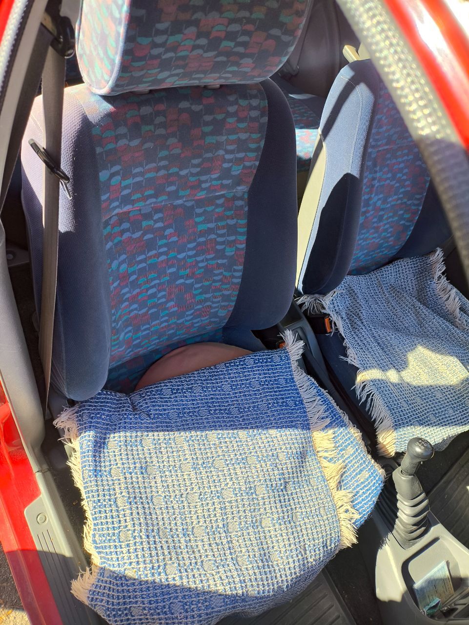

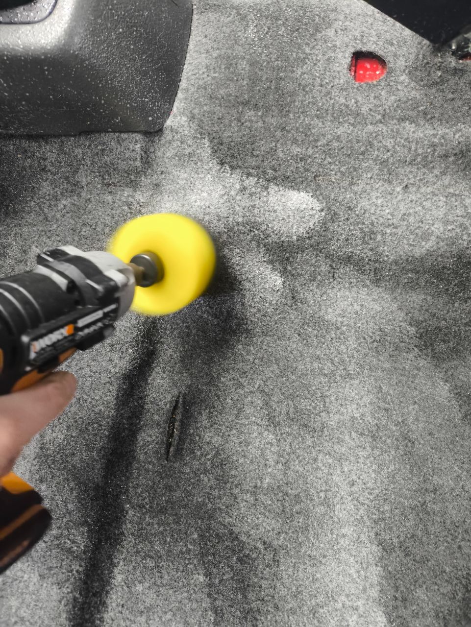

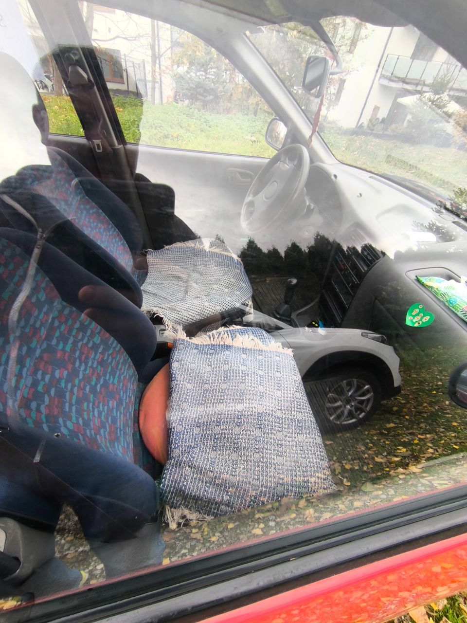

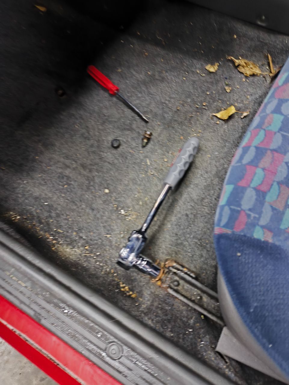

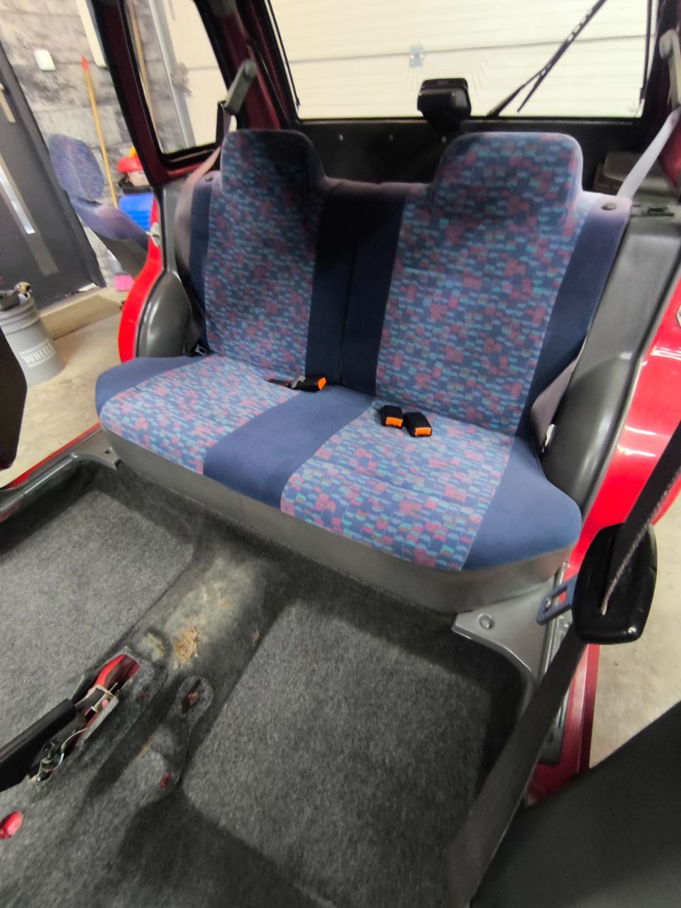

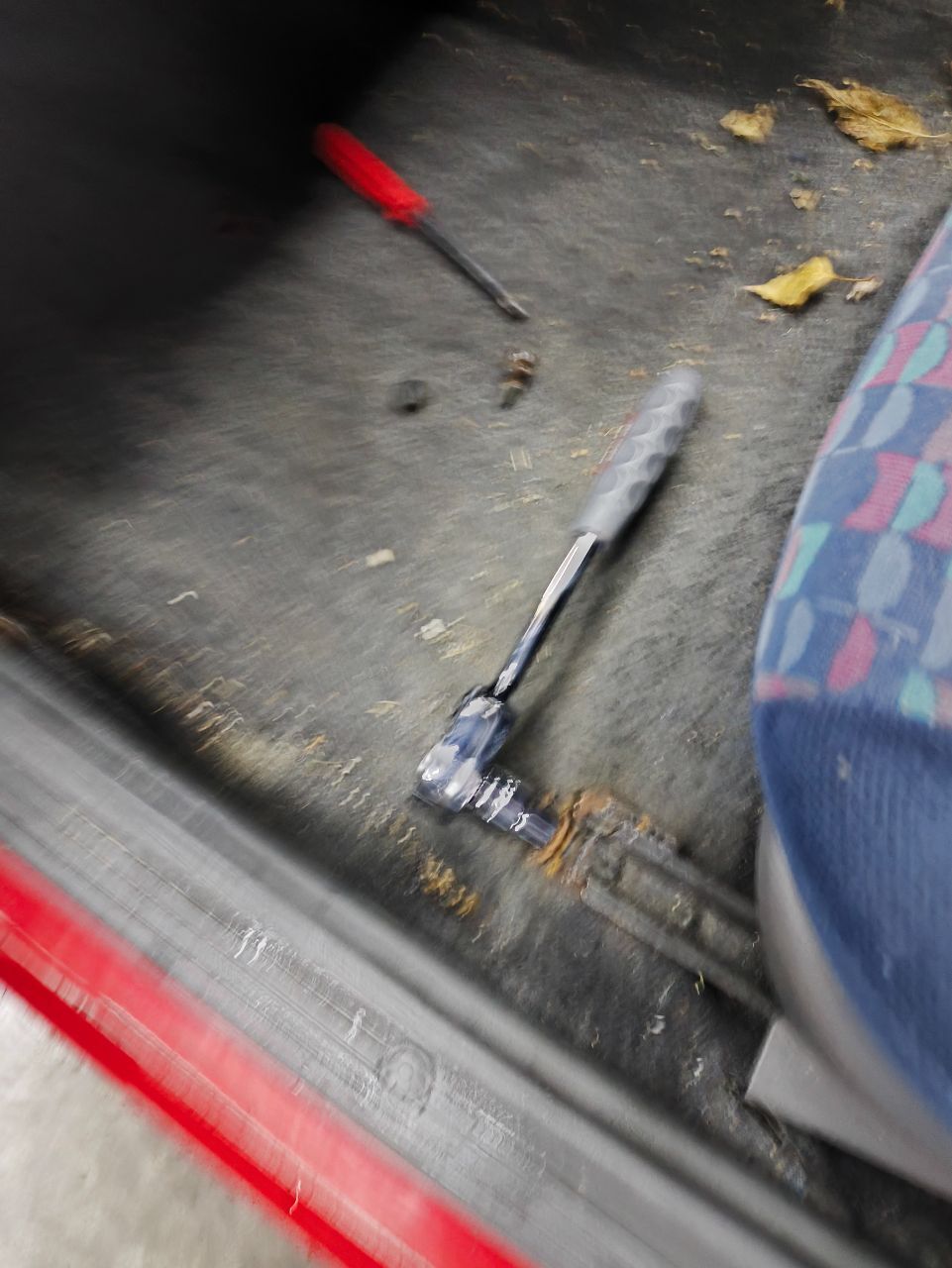

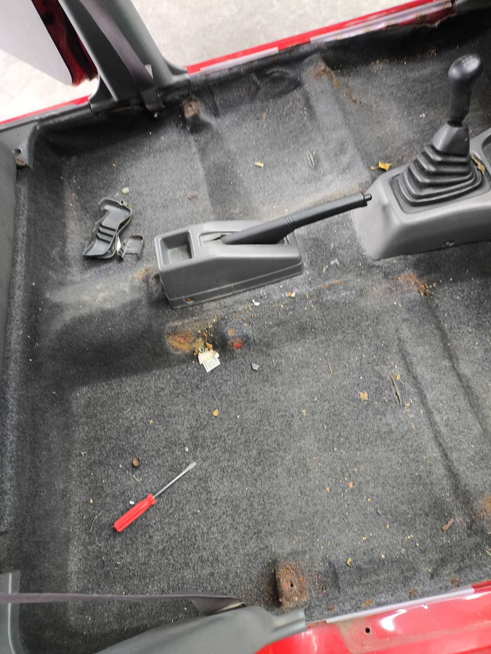

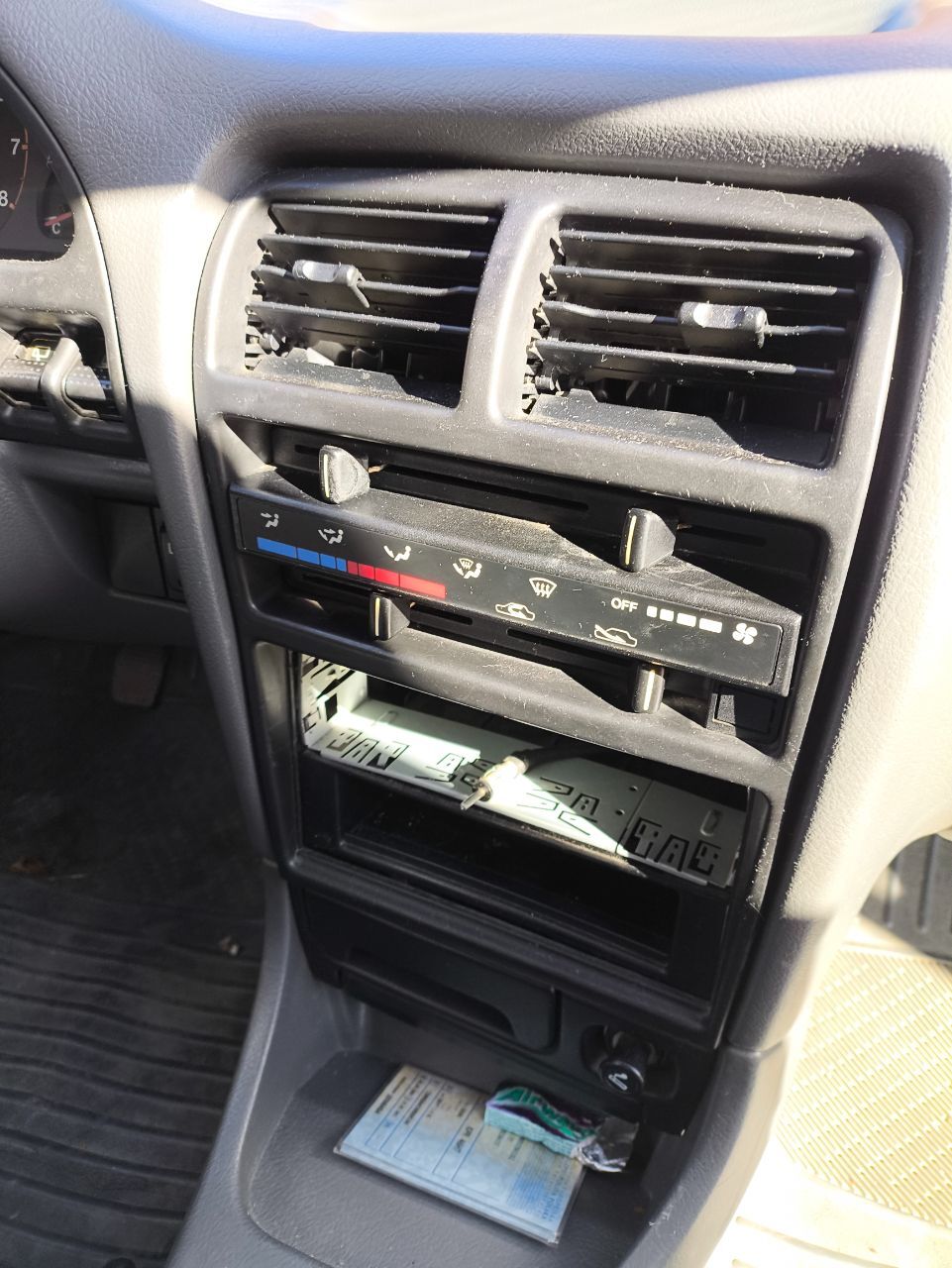

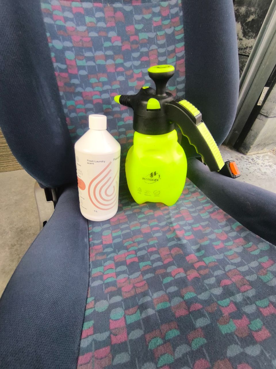

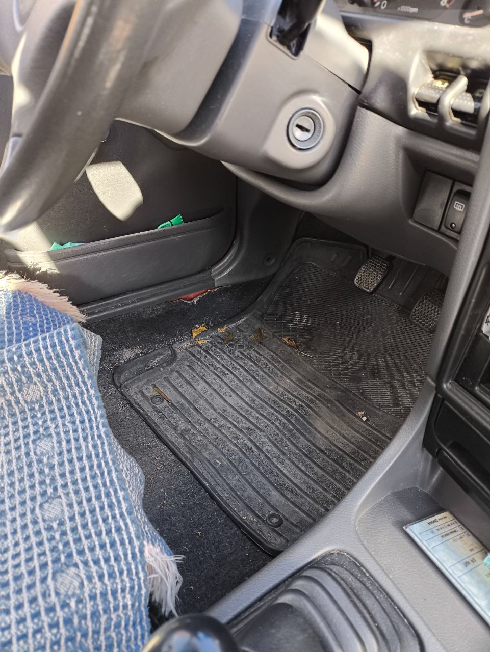

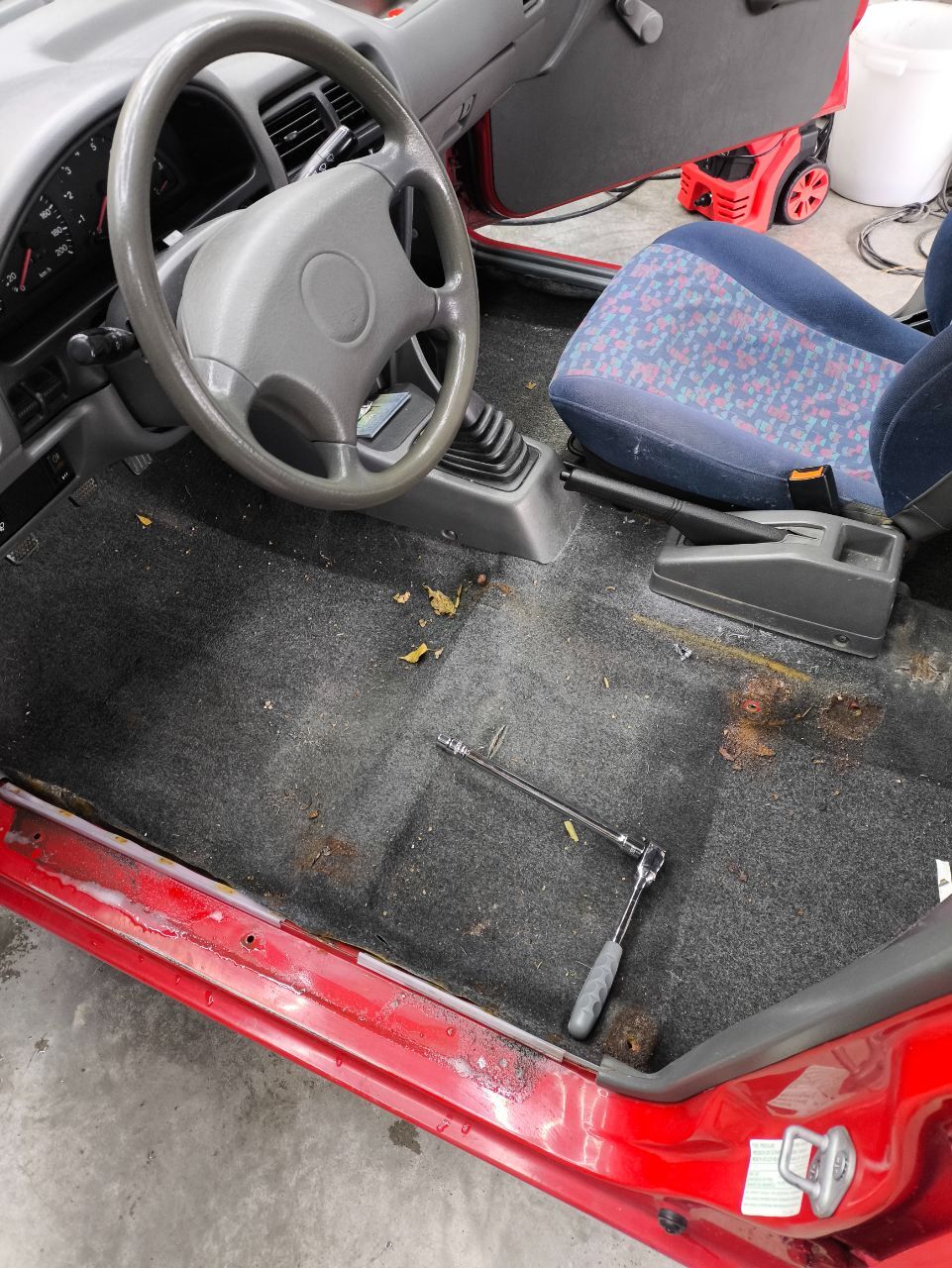

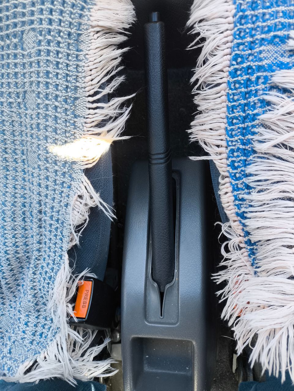

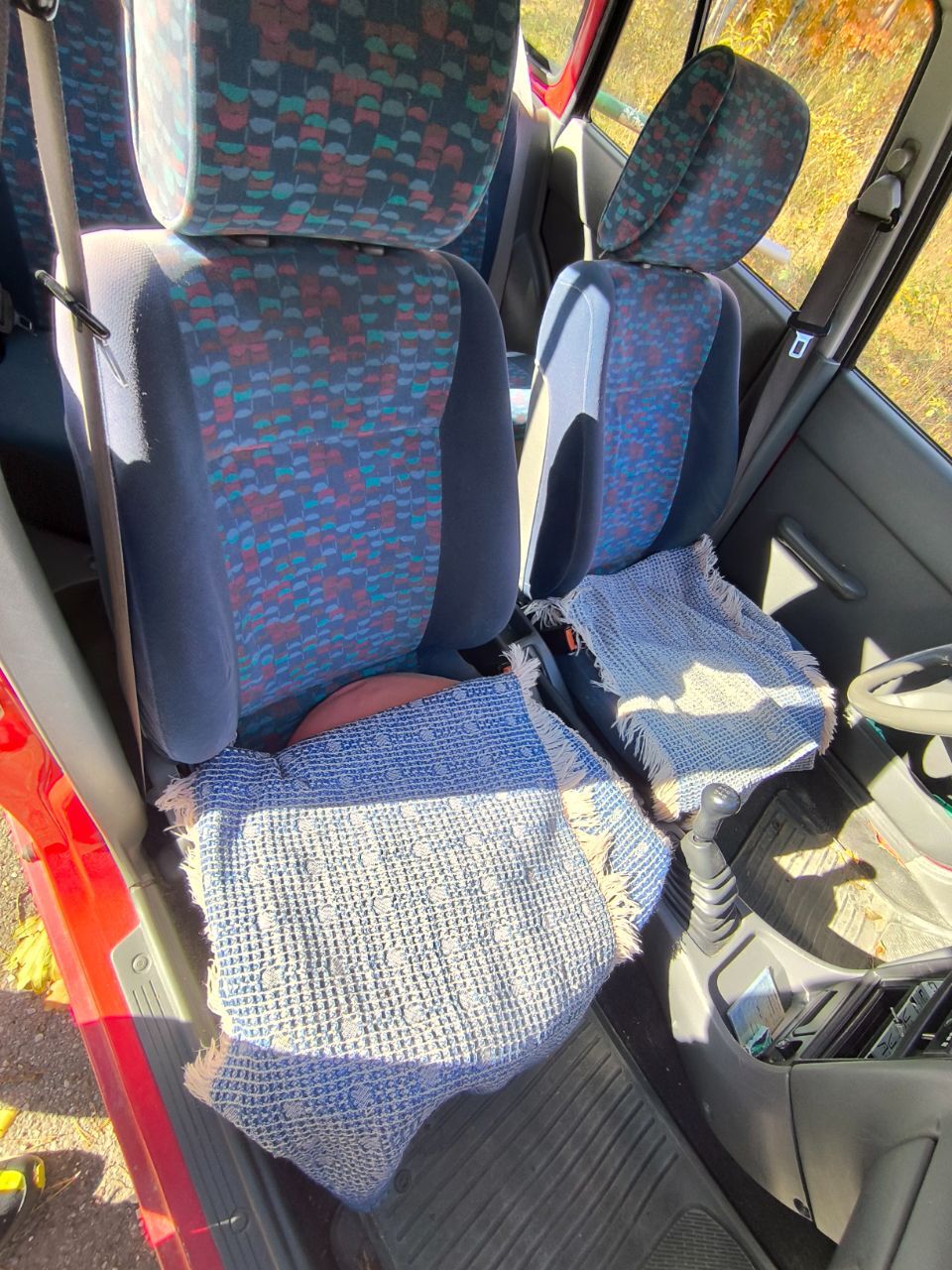

Wnętrze, rozkręcone , wyciągnięte fotele, całość wyprana bardzo mocną chemią od Bolo , niestety nie puściło wszystko, drugie pranie Cleantle Fabriclean+ , a trzecie Kiurkab Pretext , efekt końcowy zadawalajscy.
Całość wyczyszczona interior cleaner od Carlab oraz P&S Xpress.

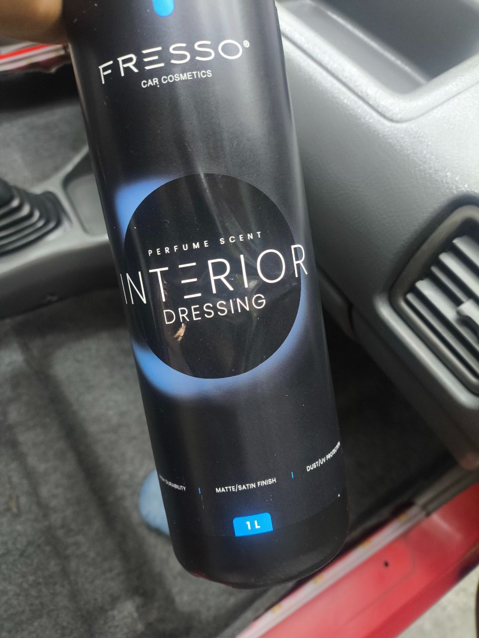

Całość zabezpieczona dressingiem od Fresso, szyby boczne umyte Cleantle Glass Cleaner a przednia Kiurlab Cleasy +.

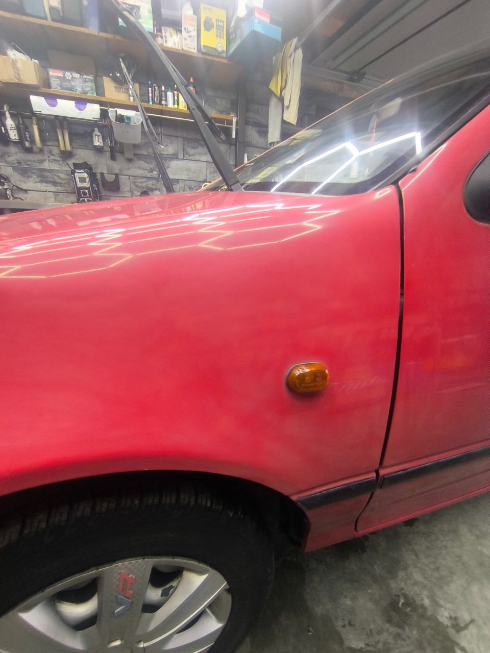

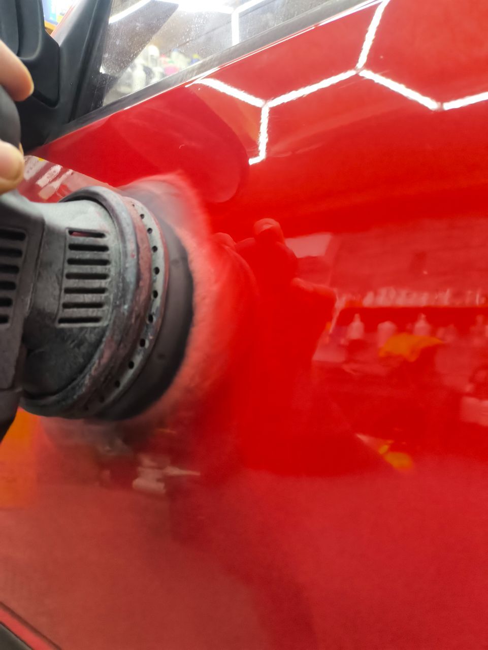

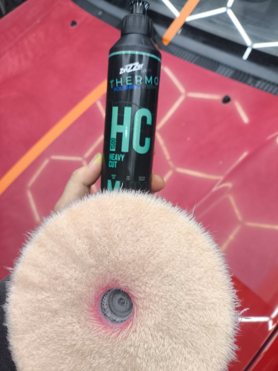

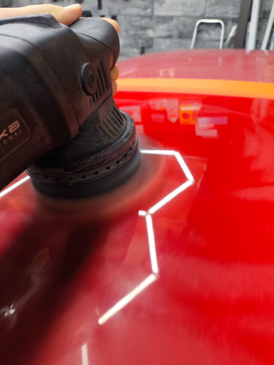

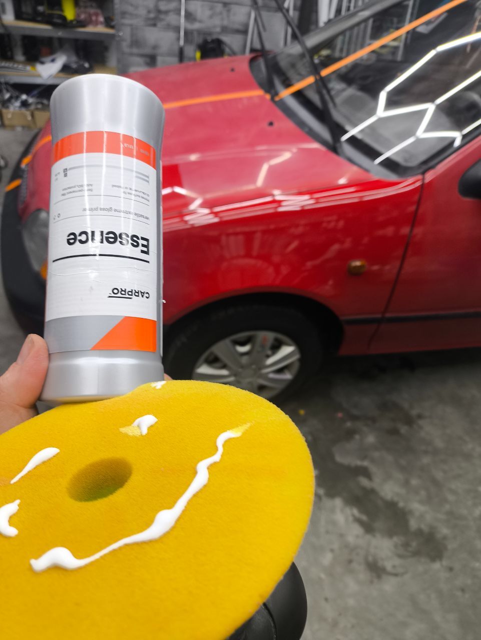

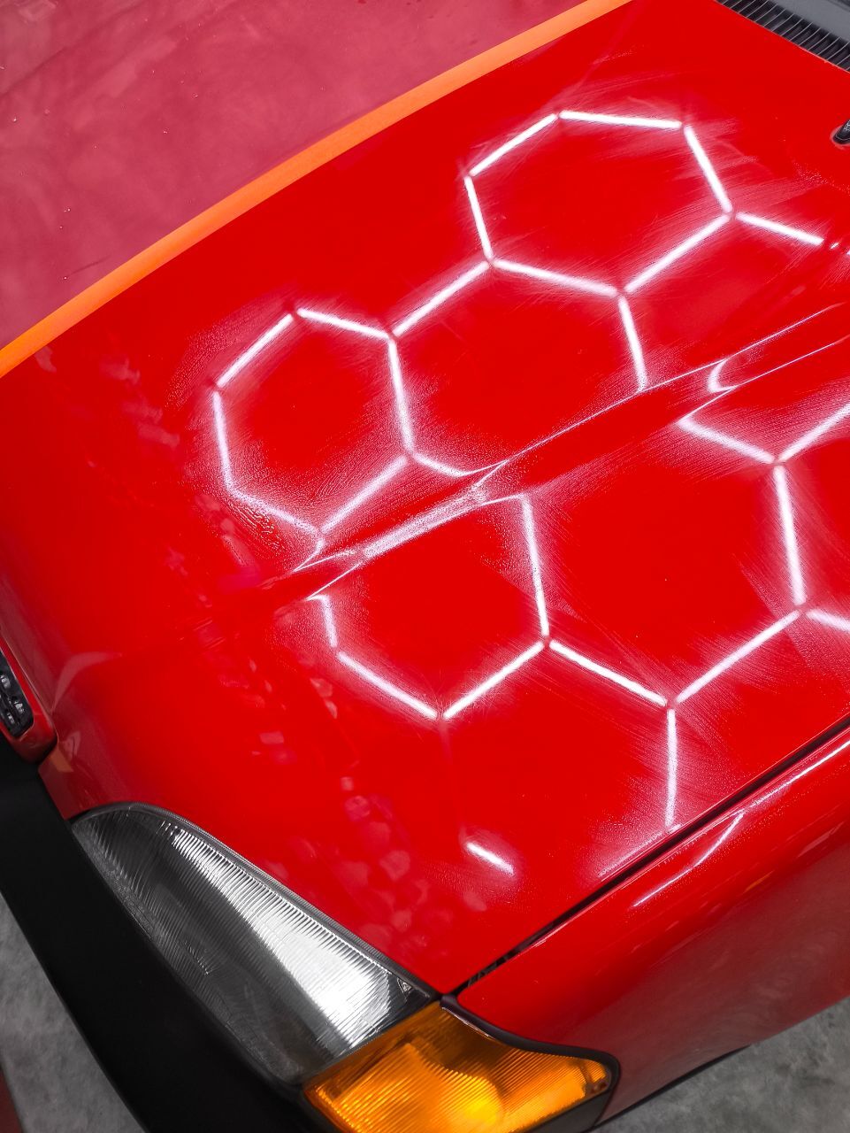

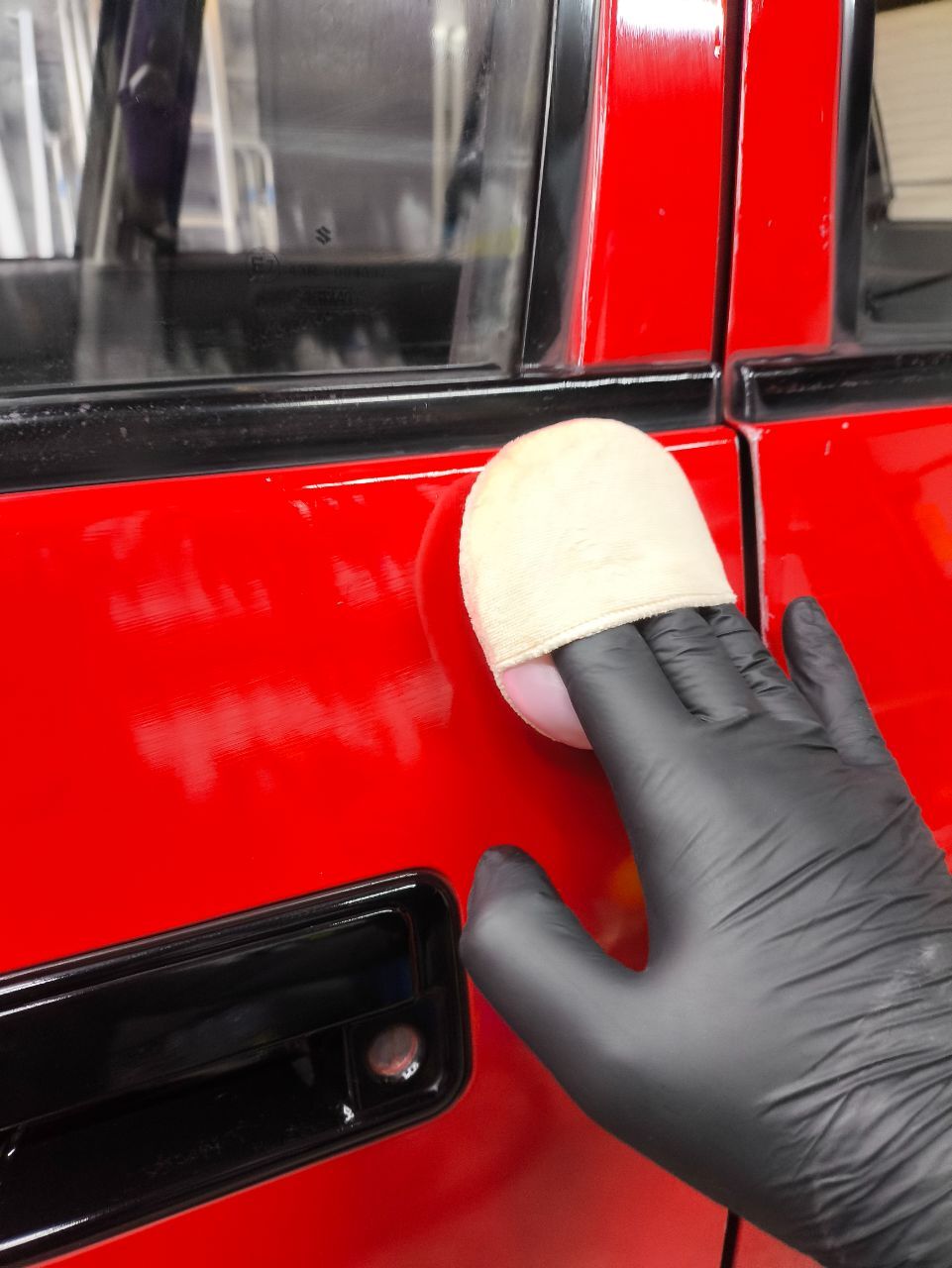

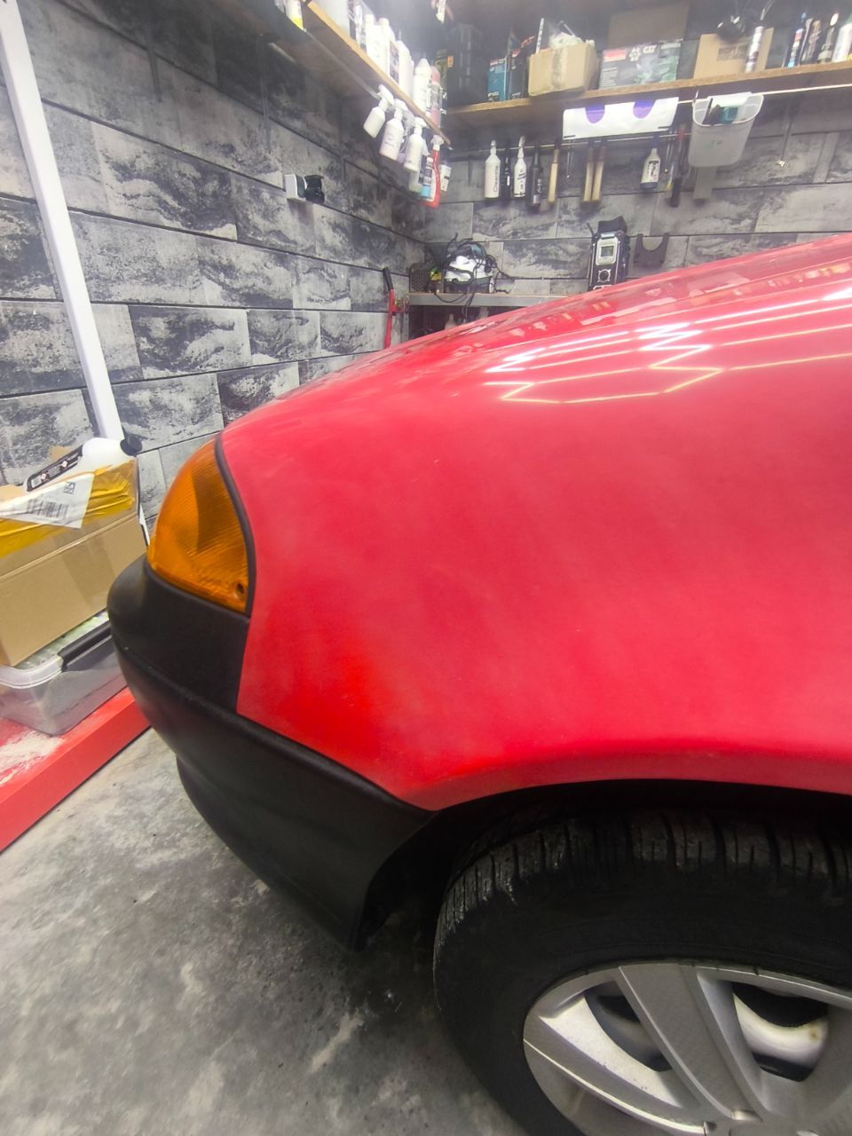

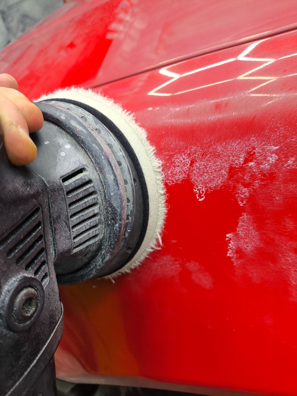

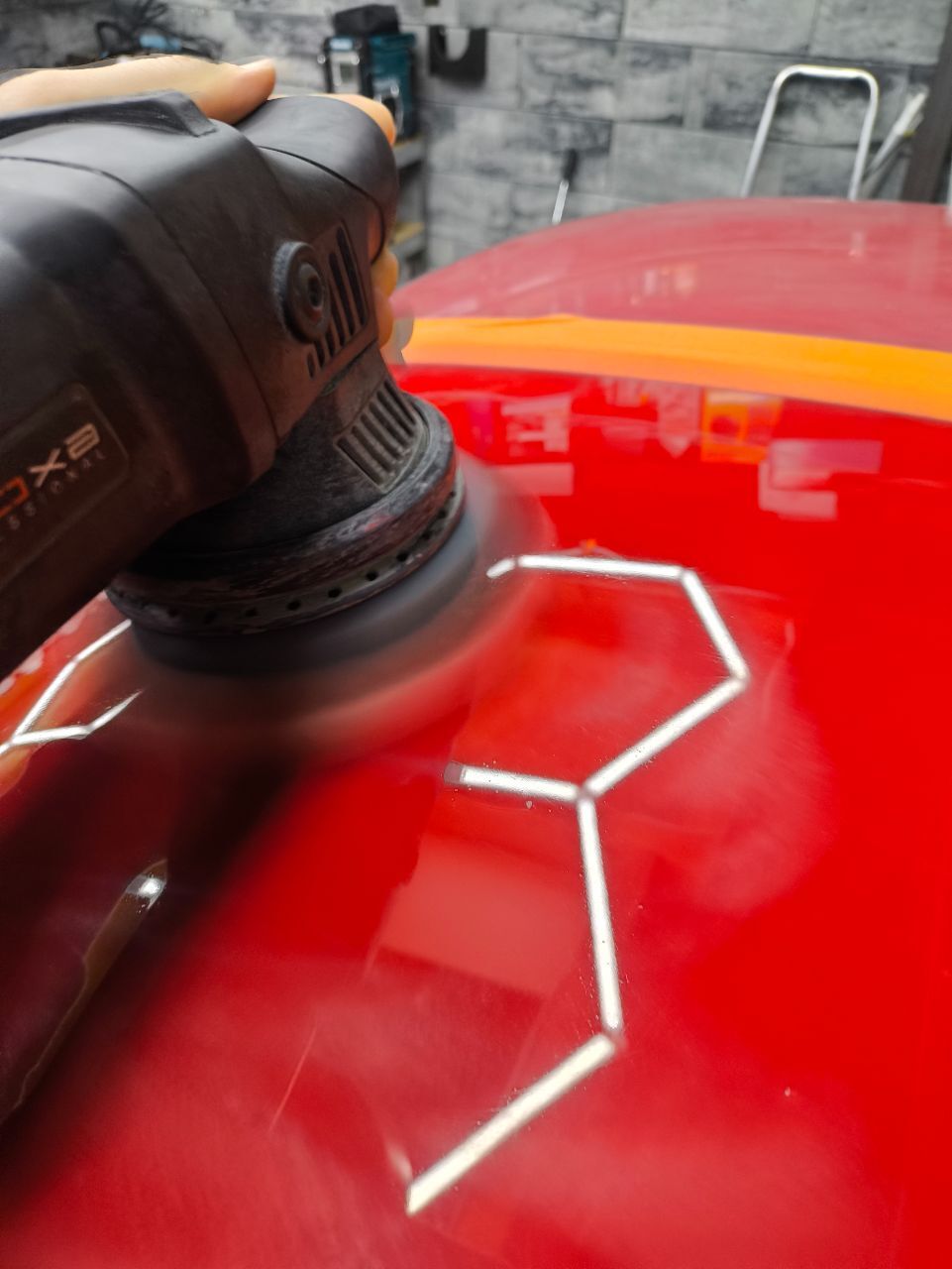

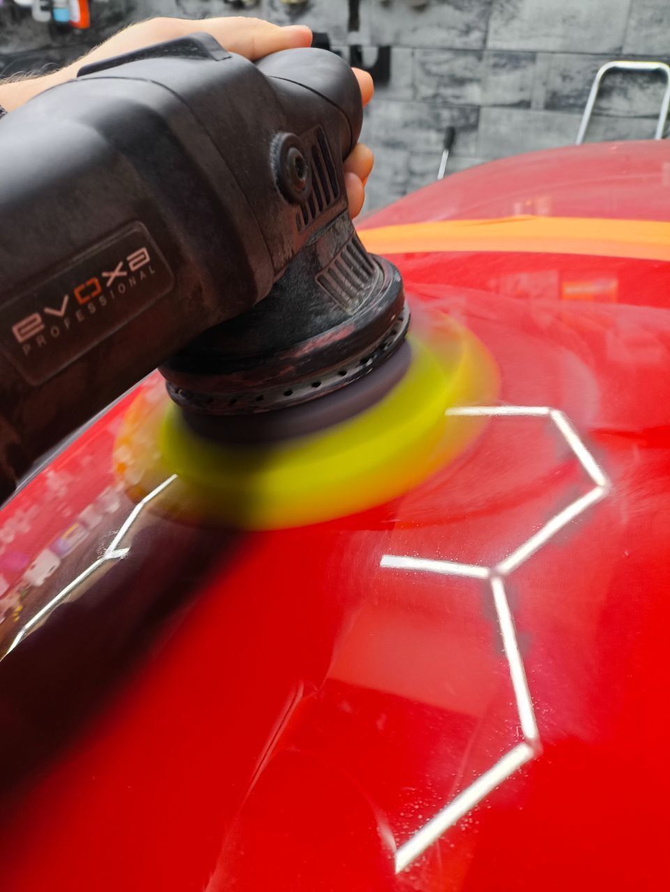

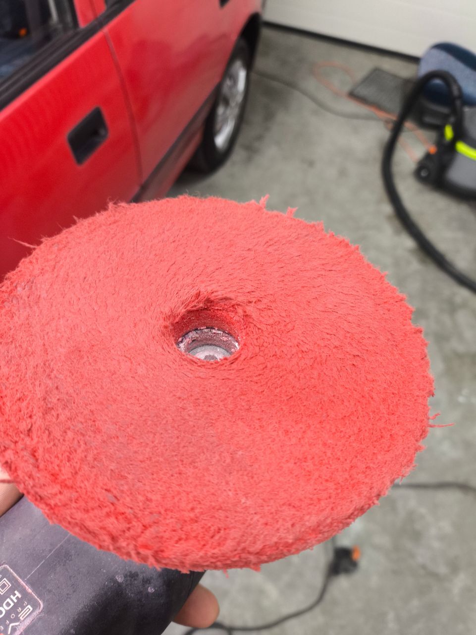

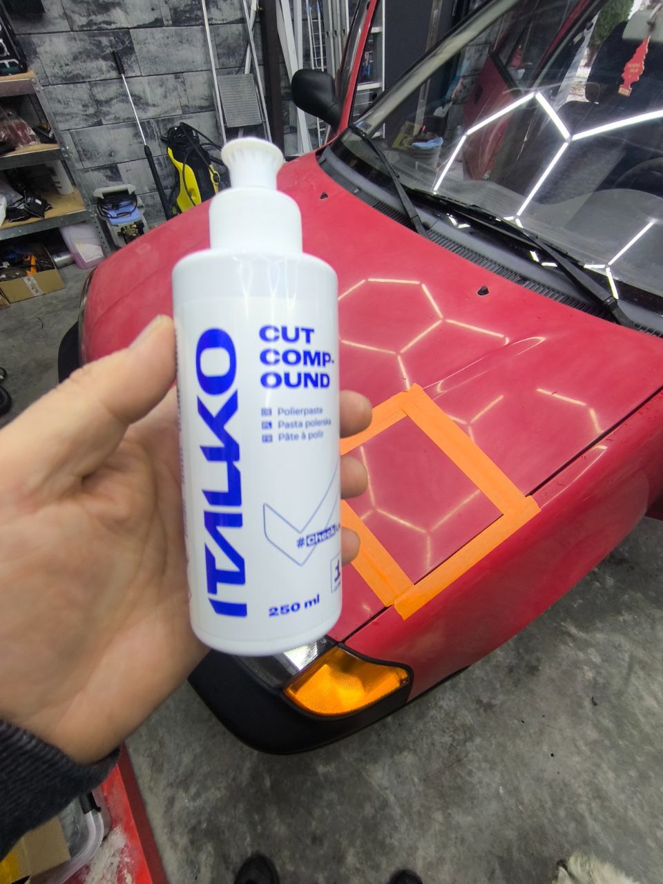

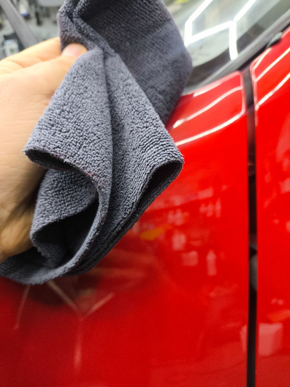

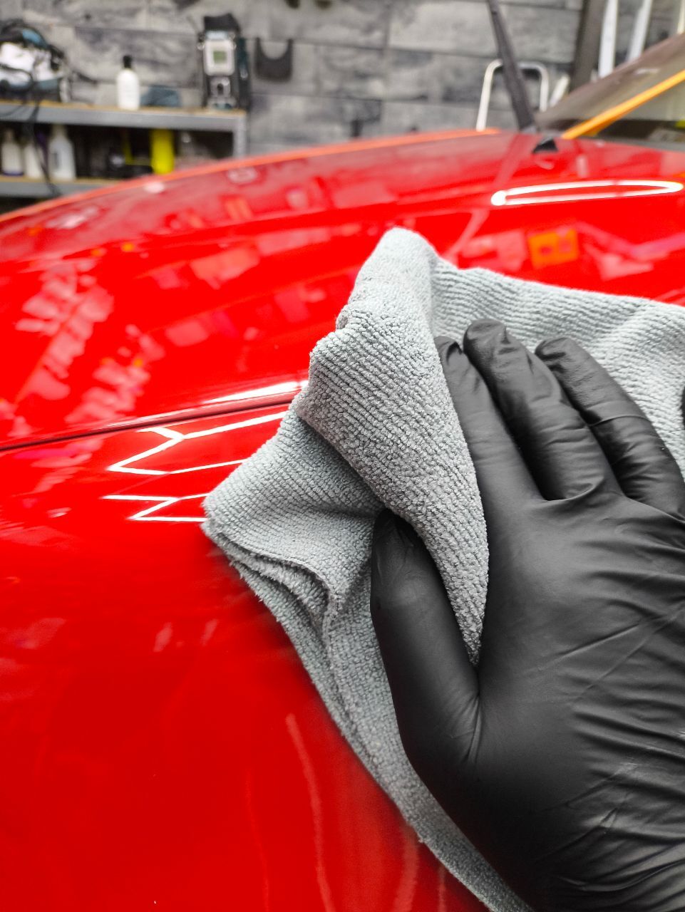

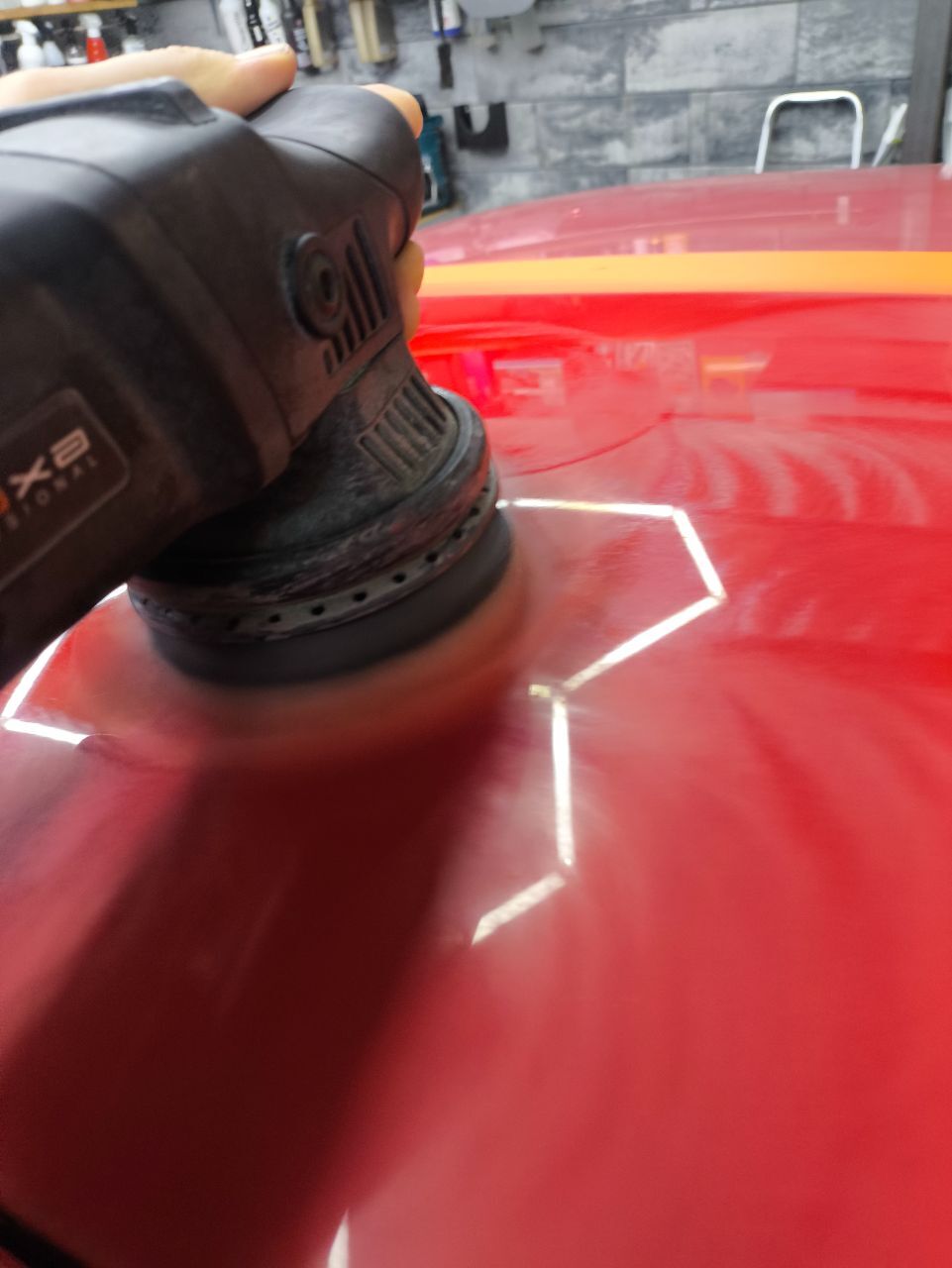

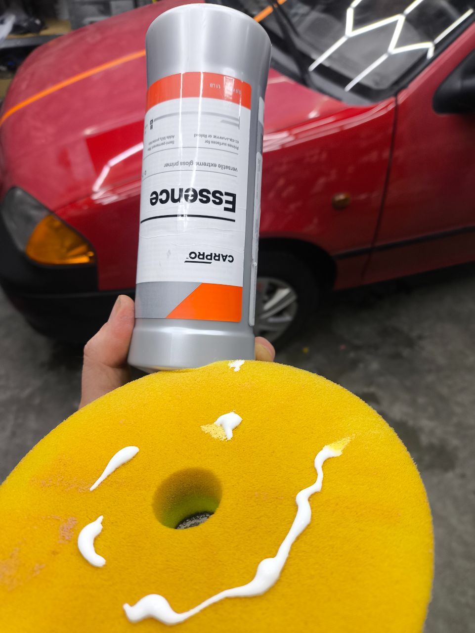

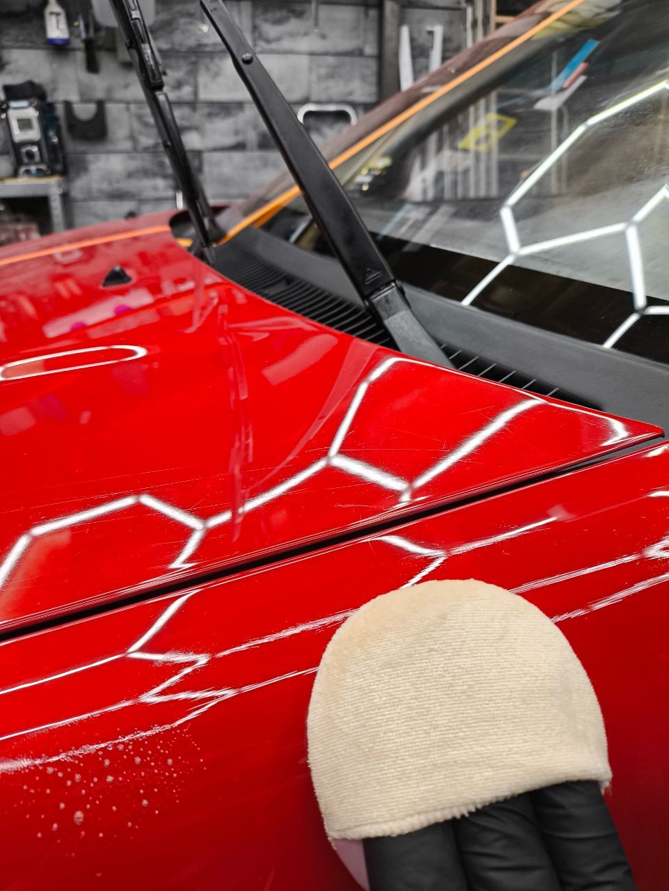

Pierwsze próby z Italko średnio wyszły, na heavy cut wpadł najpierw Zvizzer HC1500 , potem świetnie poradziła sobie Rupes.

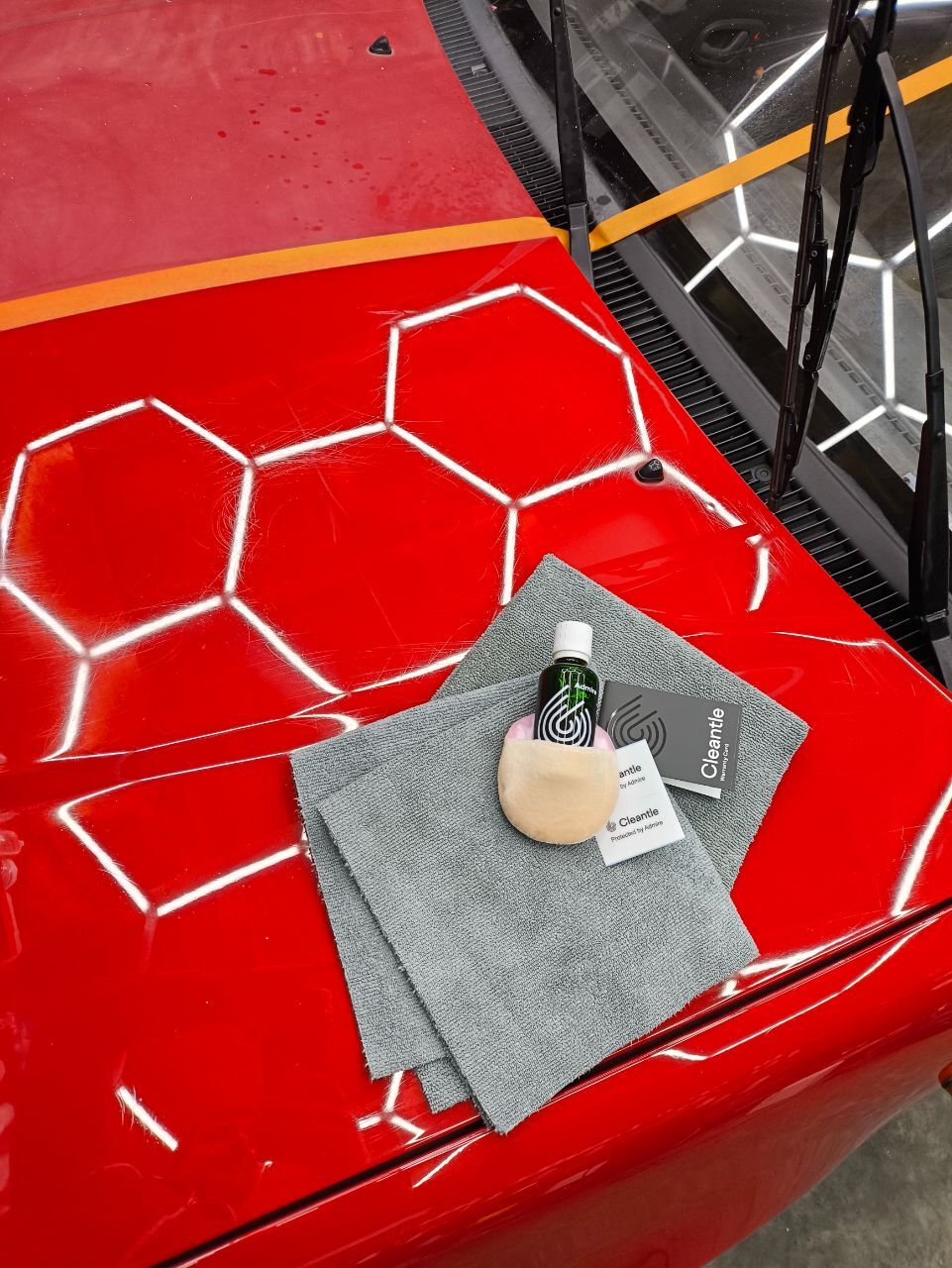

Drugi etap wpadła pasta od Carpro ale docelowo zastąpiła ją pasta DIY Gold.

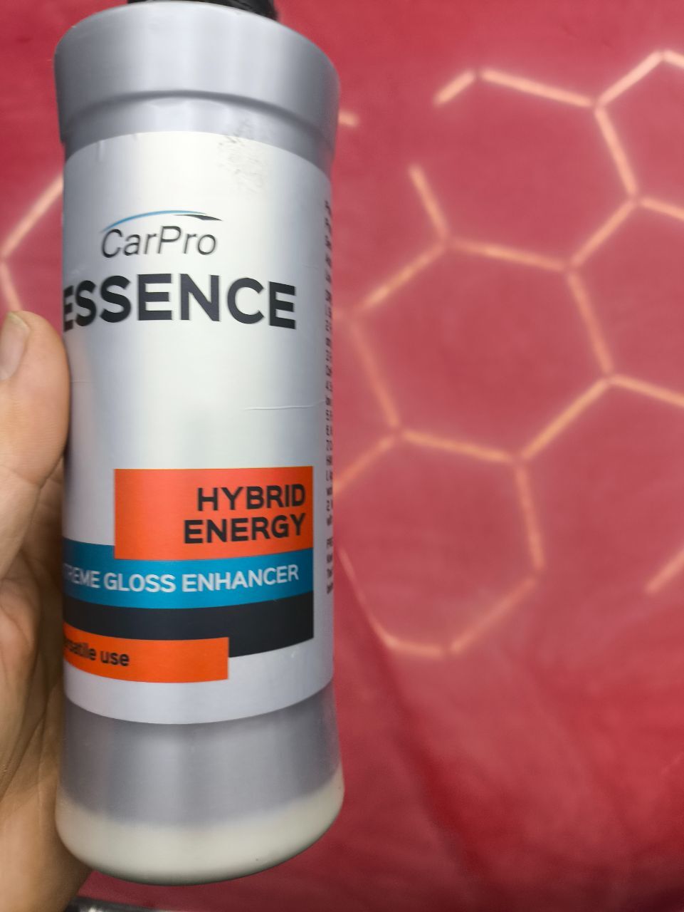

Na koniec wpadła na finish Carpro Essence na miękkim padzie.

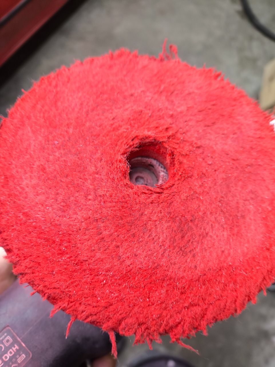

Niestety pada musiał być czyszczony co pół elementu, bardzo szybko się zapychał i wszystko wokoło było czerwone.
Po Essence mamy przerwę na lakierze, to ale czas na  składanie wnętrza.

Dobra minęła doba, jedziemy z lakierem.

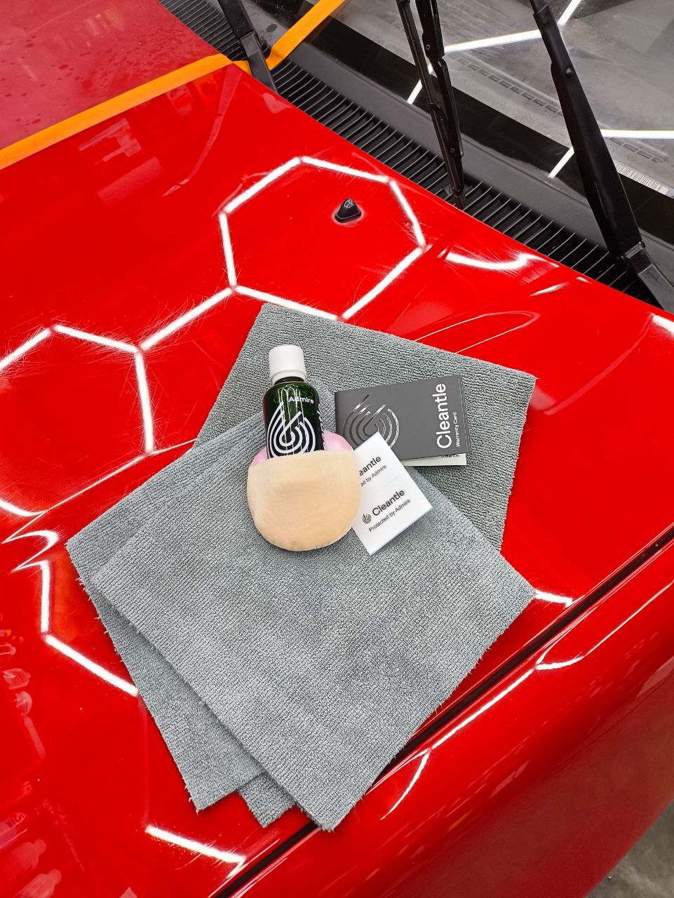

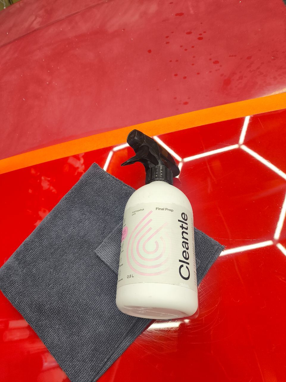

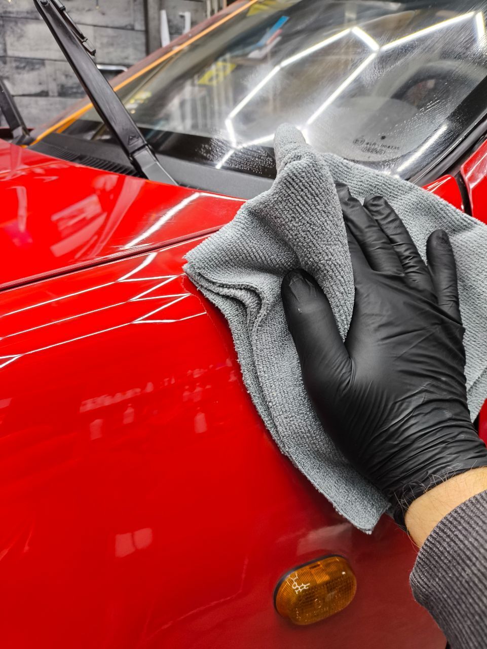

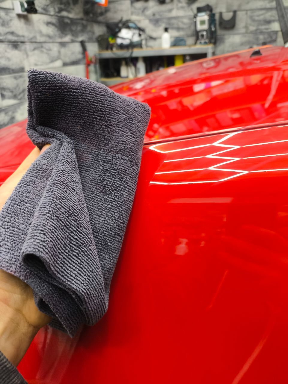

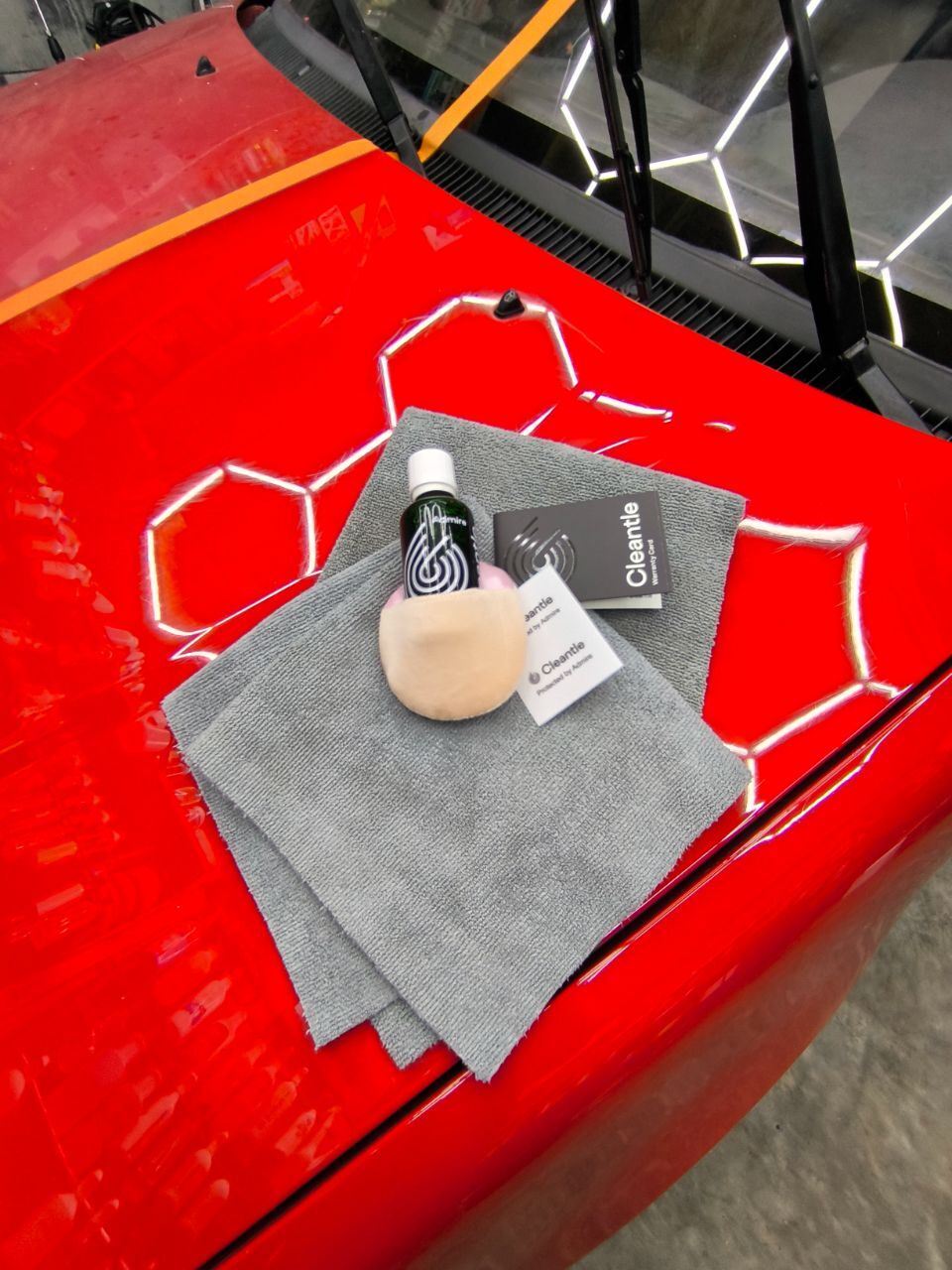

Całość odtłuszczoną Cleantle Prep , a raczej delikatnie przetarte, na lakier oczywiście na połowie siadła powłoka Cleantle Admire, lakier, szyby, plastiki
Oczywiście na lewą stronę siadł dressing do opon żeby opony były świeże.
No i można powiedzieć że auto gotowe.....

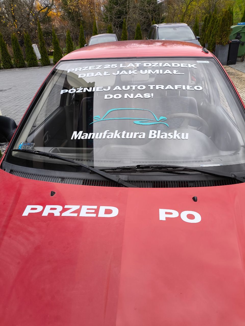

Teraz sesja fotograficzna przed oklejeniem.

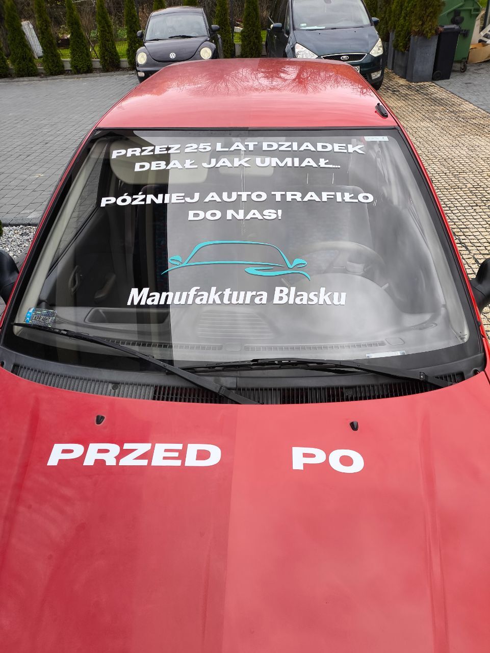

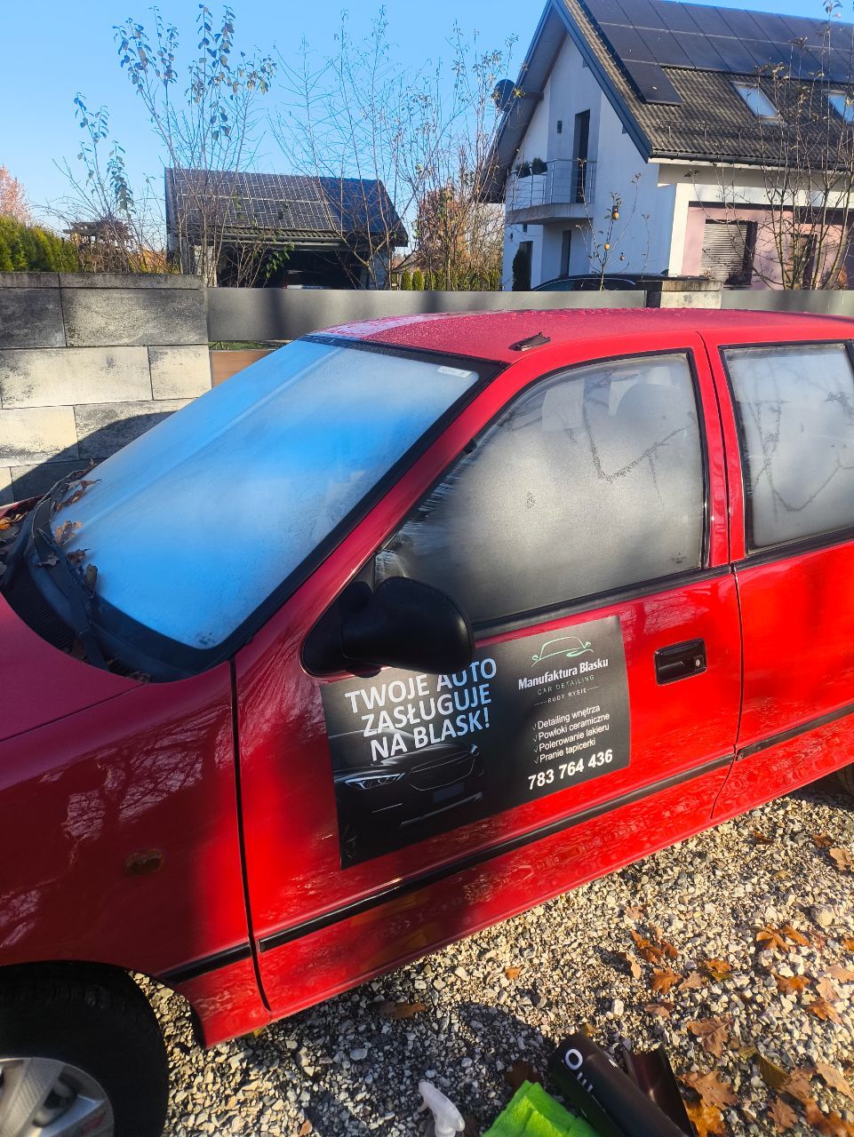

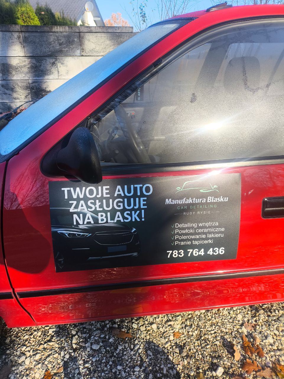

Na koniec sklejenie auto reklamą.
Jak się Wam podoba?
Uważacie że to dobry pomysł?

Niezły pomysł, ile zeszło godzin na połowę auta? 🙂 Coś czuje, że jest szansa na viral z tym zdjęciem z napisem na przedniej szybie 😄
Już kiedyś widziałem  podobna reklamę tylko, że z golfem chyba. Pomysł dobrze obrazuje co można osiągnąć Naszą robotą 👍🏻 mam nadzieję, że masz zgłoszoną działalność bo niestety mogą się trafić tacy co będą chcieli zrobić później Ci pod górkę - takie czasy niestety 🫣
@zeea mam działalność oczywiście założoną, auto stoi co kilka dni w innym miejscu, na razie telefonów brak ...no był.jeden o 5,30 rano żeby zabrać auto spod Lidla bo odholują.
@marcelus zeszło trochę, wnętrze 10h , zewnątrz około 15h ale raczej zabawy i eksperymentowania z pastami i padami.
Wrzuciłem filmiki na tik Toka, żaden chyba nie przekroczył 300 wyświetleń :-)
Połówkę też w środku bym zrobił i może ...... ykhmmmmm trochę jedną stronę dobrudził 😈 żeby większy efekt przed po. Zapodać fajną illuminację do środka albo jakiś napis podświetlany w środku co by potencjalni klienci do środka zaglądali.
@siws00n gdzieś Ty to wypatrzył....
Pomyślałem jak już taśma była przyklejona....i już nie chciało mi się tego rozklejać.Faktycznie było by lepiej choć dopiero jesteś pierwszą osobą co to zauważyła.
Zboczenie zawodowe, jestem konstruktorem i wszystkie rzeczy niesymetryczne widze od razu. Nie martw sie, Pedros zrobil to samo w gratodetailingu Renault 11 🙂
