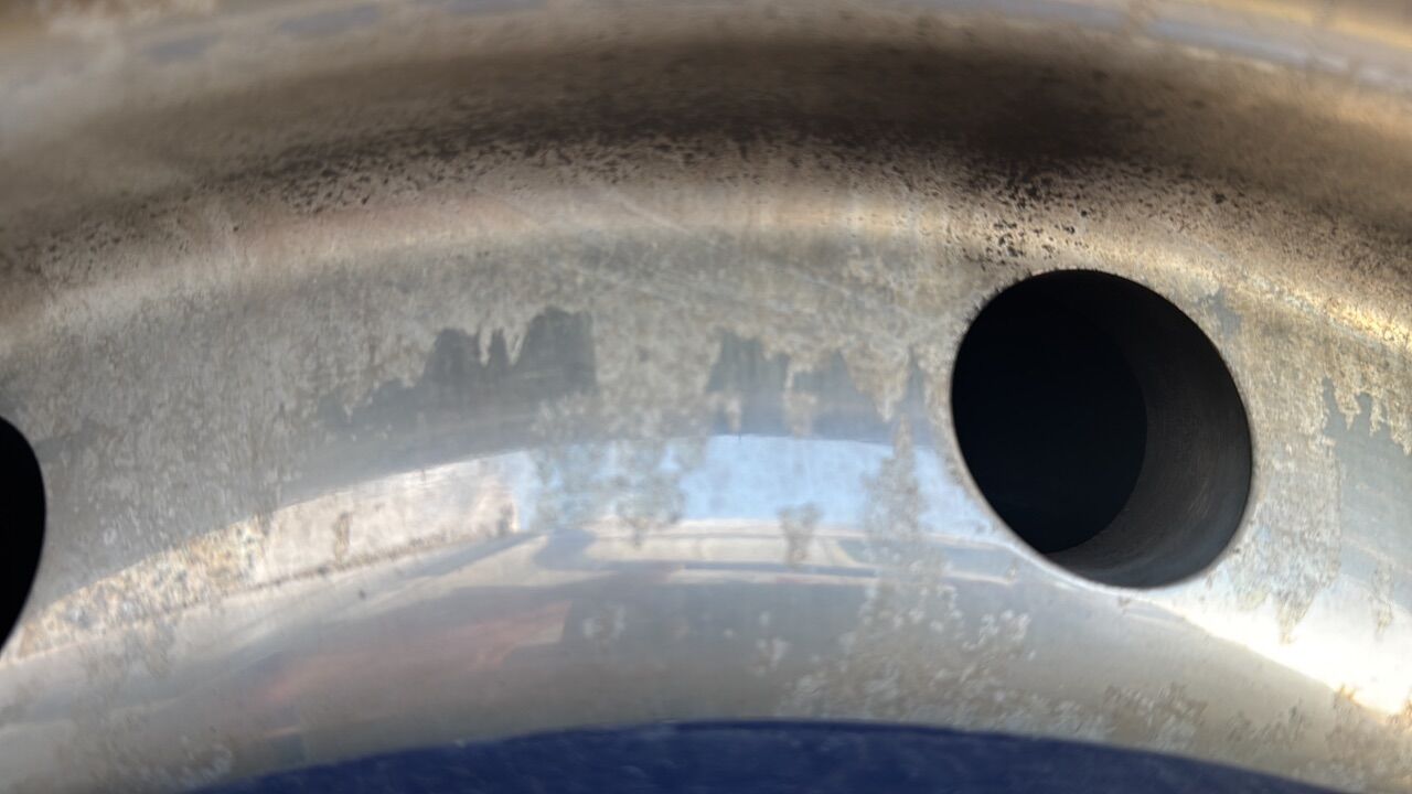

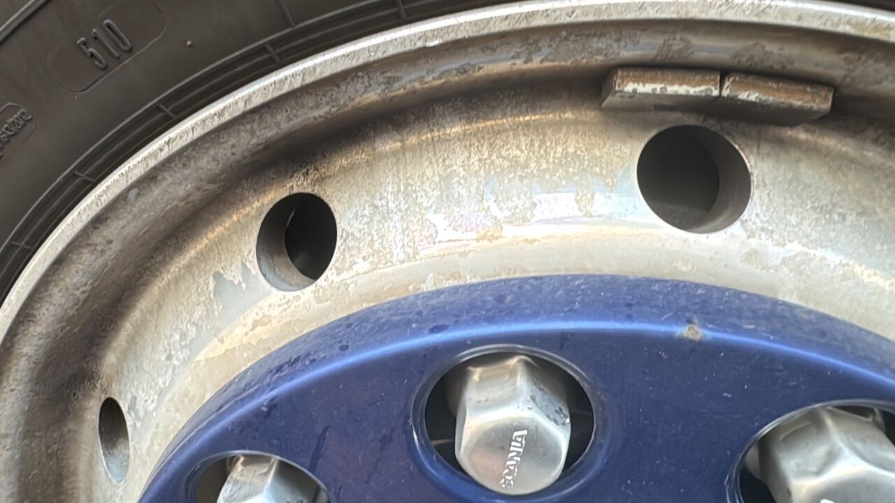

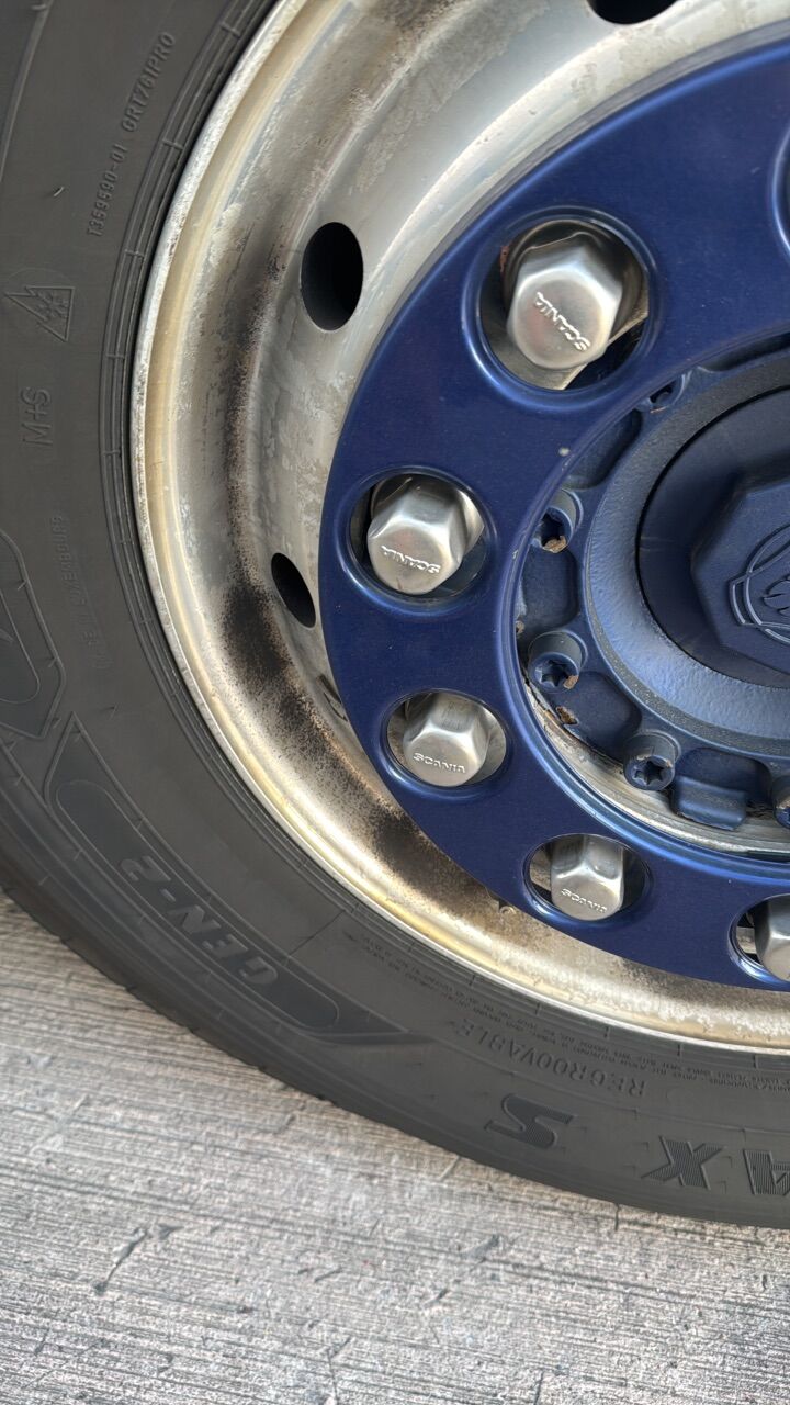

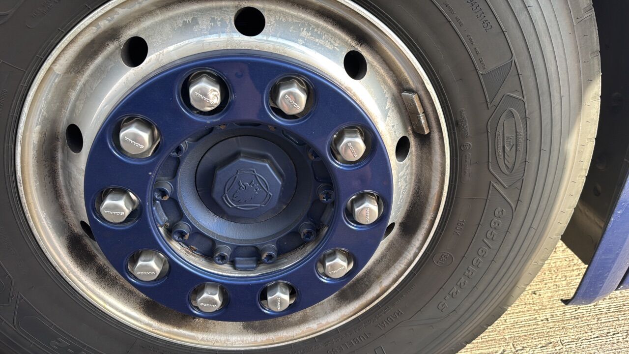

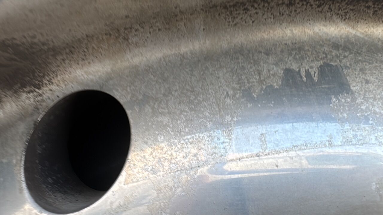

Jestem kierowcą zawodowym. Od dwóch tygodni mam w spadku po ostatnim kierowcy Scania S590 V8. Ciężarówka ma felgi aluminiowe. Ja jestem człowiekiem bardzo pedantycznym, to jest mój dom na kółkach, i bardzo sobie cenię czystość. Aczkolwiek poprzedni kierowca nie wyznawał tej zasady. Felgi są moim zdaniem w opłakanym stanie jak dla mnie. Przeszukuje wujka Google w poszukiwaniu informacji jak doprowadzić te felgi do stanu schludnego wiem że to chyba nie będzie możliwe doprowadzenie ich do stanu jak były nowe.
Mam mieszane uczucia i lęki  po przeszukaniu czeluści internetu. Mianowicie czytałem o środkach (kwasowych, zasadowych) i etc… i boję się cokolwiek kupić aby nie narobić większych szkód.  Zresztą nie wiem co ogólnie, jest na tych felgach, czy to jest pył z klocków hamulcowych, czy ktoś te felgi potraktował jakimiś kwasem . Nie mam pojęcia. Zresztą nigdy nie zrozumiem jak można było doprowadzić felgi do takiego stanu. W mojej firmie jest nakaz, mycia ciężarówki co tydzień, więc nie wiem co się zadziało że są w takim stanie. Przepraszam że się powtarzam. Więc trafiłem tutaj aby posłuchać rad i opinii ekspertów w tej dziedzinie. Będę bardzo wdzięczny za pomoc.
Załączam zdjęcia stanu felg obecnie 😊
Dokładnie tak, zacznij od kwasu np ADBL ACID. Miejscowo, punktowo psikasz i pędzelkujesz - obszar max 10cm na 10cm - felgi muszą być chłodne - pędzelkujesz i spłukujesz - sprawdzasz efekt. Jak jest git, zwiększasz obszar.
Mogę się mylić, ale one z reguły są na lustro wyprowadzone w zadbanych egzemplarzach... Jeśli tak to wygląda to, że już jest w żarte i jak ma być igła to tylko Polerka to może uratować.
Jak wspomniał Domel, gorzej nie będzie - próbować chemią to ruszyć 😝

Ja bym żadnymi papierami w to nie wchodził.
Zaczął bym od Mothers Mag & Aluminum Polish.
Najpierw od pasty + zwykła mikrofibra. Jak to nie pomoze to najnizsza gradacja wełny stalowej (naj mniej agresywna) 16523212849
9 godzin temu, S21 napisał(a):
Czy możecie doradzić który kwas wypadałoby kupić?
ADBL Wheel Warrior Gel - kwasowy produkt do czyszczenie felg
