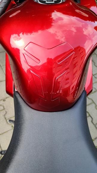

DaV Opublikowano 7 Grudnia 2025 Autor Zgłoś Opublikowano 7 Grudnia 2025 @Saczijednak dorobiłem z kwasówki 316 Pomyślałem, że będę spokojniejszy. Zimno i wilgotno na zewnątrz to tylko kompletuje części Wyświetlacz biegów podróbka Gipro za 60zł. Mam oryginał w SV 650 i jakoś się przyzwyczaiłem do tego wyświetlacza Białe kierunkowskazy No i must have Tank gripy, od chińczyka za 60zł. Zaskakująco dobra jakość, po prawej do SV 650 Odkamieniłem zbiornik kwasem, patent podpatrzony na YT i potwierdzam działa świetnie. Dotarła jeszcze paczka z szkiełkami do zbiorniczków płynu hamulcowego/sprzęgła oraz przezroczysty tankpad za całe 23zł (zdjęcie podglądowe zapożyczone z sekcji komentarzy pod produktem na aliexpress) 4 1

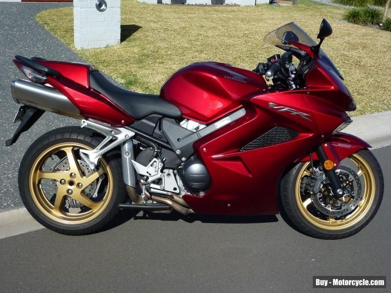

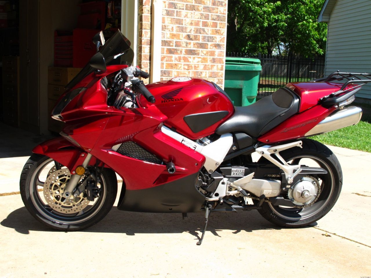

DaV Opublikowano 27 Grudnia 2025 Autor Zgłoś Opublikowano 27 Grudnia 2025 Ściągam opony i wysyłam felgi do malowania proszkowego. Jaki kolor byście wybrali Oryginalny czarny wygląda tak Srebrny metalik Narazie skłaniam się ku drugiej opcji srebrnych felg. Co myślicie?
Marros Opublikowano 27 Grudnia 2025 Zgłoś Opublikowano 27 Grudnia 2025 @DaV moim skromnym zdaniem srebro, albo dodanie 3 opcji jasny grafit osobiście do czarnych felg mam awersję, nawet czarne stalówki w samochodzie na zimę mnie odrzucają Więc srebrne, lub jasny grafit zawsze na plus 1
keza Opublikowano 27 Grudnia 2025 Zgłoś Opublikowano 27 Grudnia 2025 @DaV jeśli będziesz malował na Candy Red to moim zdanie ten złoty ze zdjęcia wyżej idealnie siądzie 2
Qlimaxss Opublikowano 27 Grudnia 2025 Zgłoś Opublikowano 27 Grudnia 2025 @DaV A ja myślę że ten srebrny siadzie najlepiej . Bo jak kolega @keza pisze ze złoty też fajnie będzie wyglądał to , według mnie to połączenie będzie za słodkie . 1
