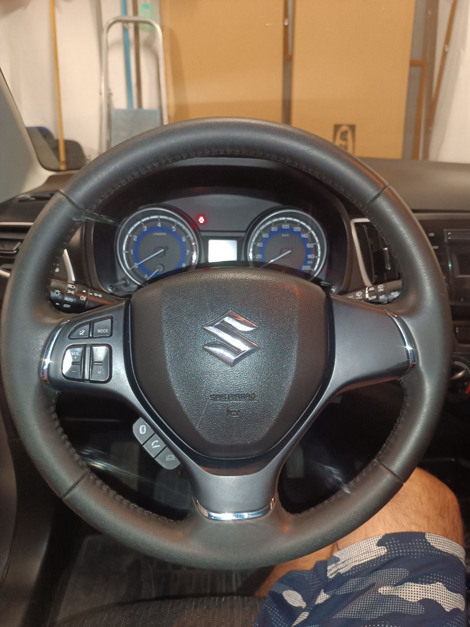

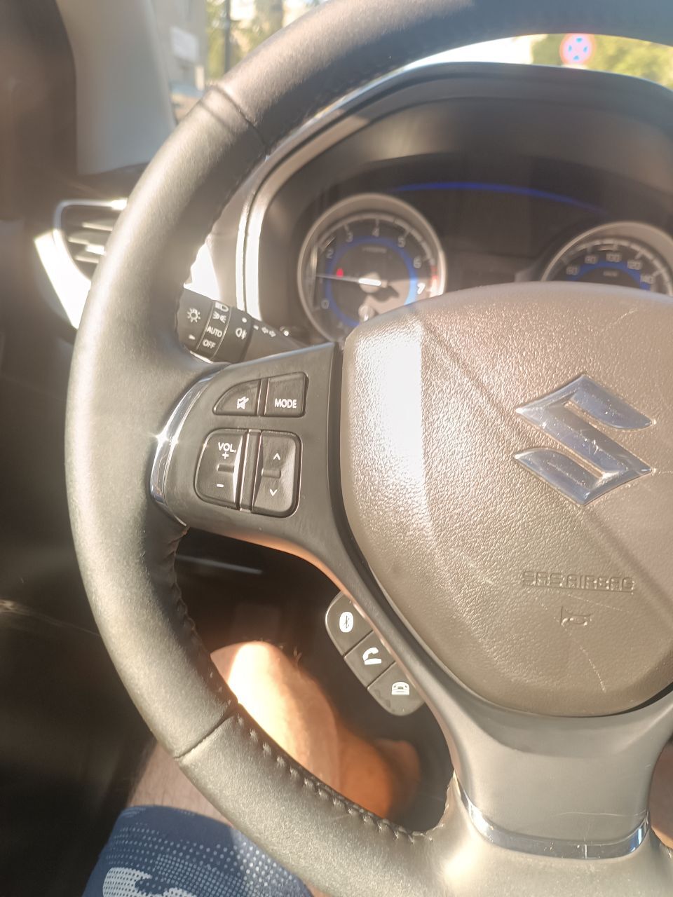

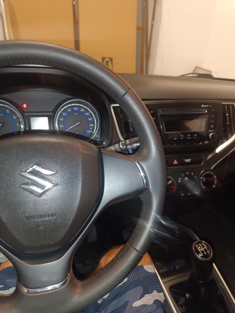

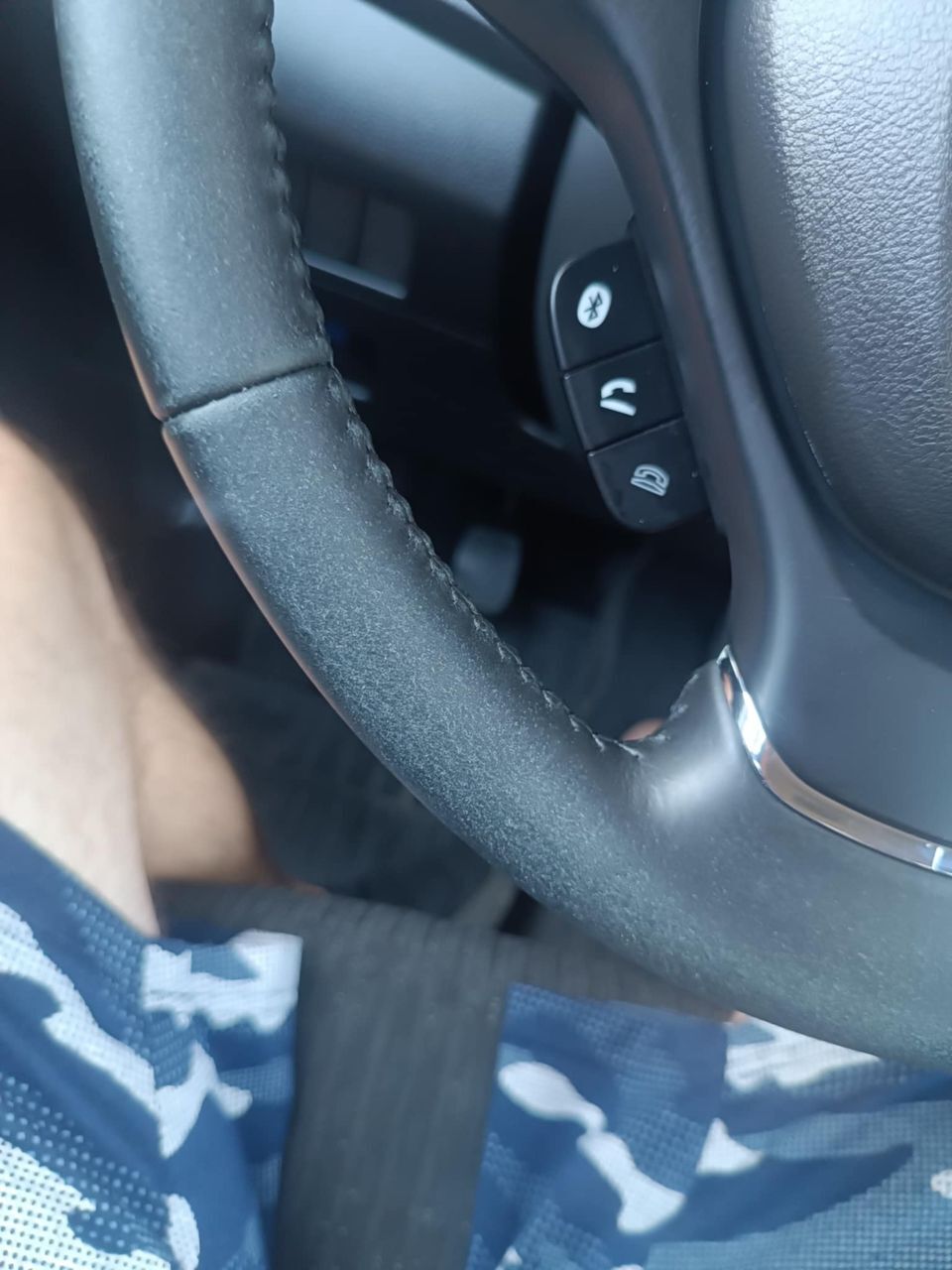

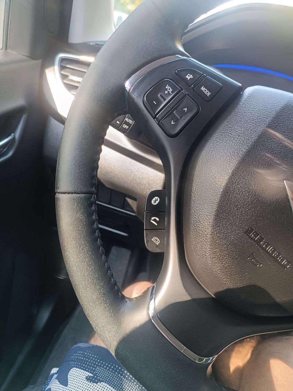

baleno Opublikowano 3 Września 2025 Autor Zgłoś Opublikowano 3 Września 2025 @lukeu @BigW Ok użyłem scrub pada od ADBL czyściłam biała strona. Środek to pianka KiurlLab strong cleaner, szorowalem wiele razy zmywalne pianę , czyściłam w wodzie pada znowu piana i tak cały czas. Kierownica. Była dość mokra , nie wiem czy nie szorowalem zbyt wiele razy bo teraz jest szorstka od przodu , nie mam doświadczenia od tyłu jest taka lekko matowa satynowa może trochę. Obawiam się że przesadziłem , albo tak bardzo była brudna i trochę przytarta . Czym to teraz zabezpieczyć , czy trzeba malować ?
MMCzysci Opublikowano 3 Września 2025 Zgłoś Opublikowano 3 Września 2025 Zetrzeć pewnie starłeś, skoro użyłeś stronga, ale że kierownica nie była w stanie idealnym przed czyszczeniem, to też bardzo możliwe. Malowanie we własnym zakresie może starczyć na krótką metę, bo nie jesteś w stanie położyć lakieru bezbarwnego na farbę.Wysłane z mojego SM-G781B przy użyciu Tapatalka
lukeu Opublikowano 4 Września 2025 Zgłoś Opublikowano 4 Września 2025 @baleno bywa i tak niestety. Po pierwsze była już napewno przytarta, po drugie permanentny brud z dłoni też nie wpływa dobrze na strukturę, po trzecie bardzo mocnym czyszczeniem Strongiem mogłeś trochę dodatkowo ruszyć strukturę. To co zawsze polecam to demontaż i obszycie - wysyłkowo w w kilka dni robią np w PFI i jakość jest pierwsza klasa, a nowa skóra z nową gąbką to najlepszy możliwy efekt i odczucie nowego samochodu

baleno Opublikowano 4 Września 2025 Autor Zgłoś Opublikowano 4 Września 2025 Byłem w studiu detalingowym akurat nie było osoby która zajmuje się skórami ( (będzie jutro ) ale chłopak zetknął i powiedział że lico jest zerwane i nie wiadomo czy coś to farbowanie od Colourlock da .

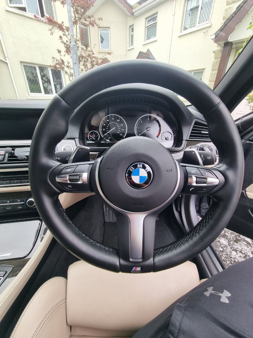

przemas.p Opublikowano 4 Września 2025 Zgłoś Opublikowano 4 Września 2025 @baleno zestaw z colourlock, cztery warstwy i będzie ok.Wysłane z mojego SM-G991B przy użyciu Tapatalka
baleno Opublikowano 4 Września 2025 Autor Zgłoś Opublikowano 4 Września 2025 @przemas.p Ok masz jakies wskazówki ? Malujesz cała kiere , wysycha później kolejna warstwa ? Ile czekasz miedzy warstwami ? Ile warstw tego preparatu nakładasz po malowaniu ?
przemas.p Opublikowano 4 Września 2025 Zgłoś Opublikowano 4 Września 2025 @baleno kup zestaw do kierownic z colourlock, będzie w nim wszystko co potrzebne plus instrukcja , no prawie wszystko. Do zrobienia kierownicy będzie Ci potrzebna opalarka. Moim zdaniem najlepiej nakładać farbę segmentami , od przeszycia do przeszycia . Nakładasz cienką warstwę gąbką dołączona w zestawie i suszysz opalarką. Po zrobieniu całej kierownicy możesz od razu zaczynać od nowa kolejną warstwę w ten sam sposób . Przed malowaniem wiadomo wyczyścić i przeszlifować padem dołączonym w zestawie tam gdzie jest to wymagane oczywiście uważając na szwy . Po czyszczeniu daj temu dobrze wyschnąć zanim zaczniesz nakładać farbę . Po wszystkim zabezpieczasz i dbasz. Kierownica ze zdjęcia ma już za sobą 60k km i nadal się trzyma. Tak wyglądała zaraz po naprawie. Wysłane z mojego SM-G991B przy użyciu Tapatalka 2
