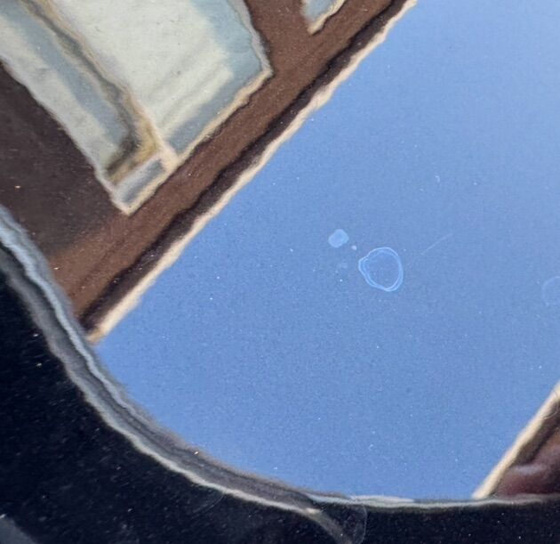

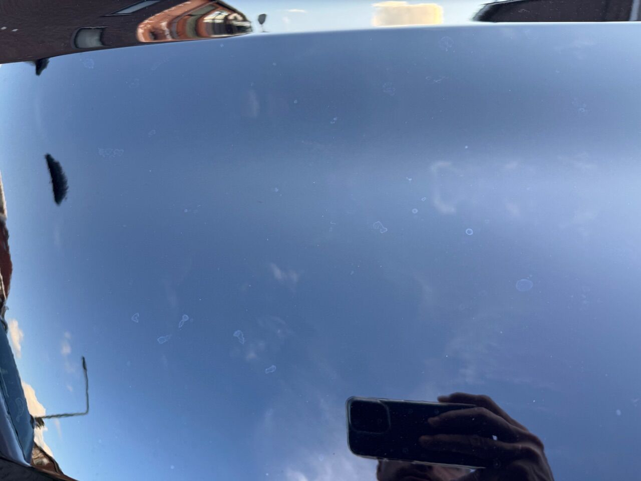

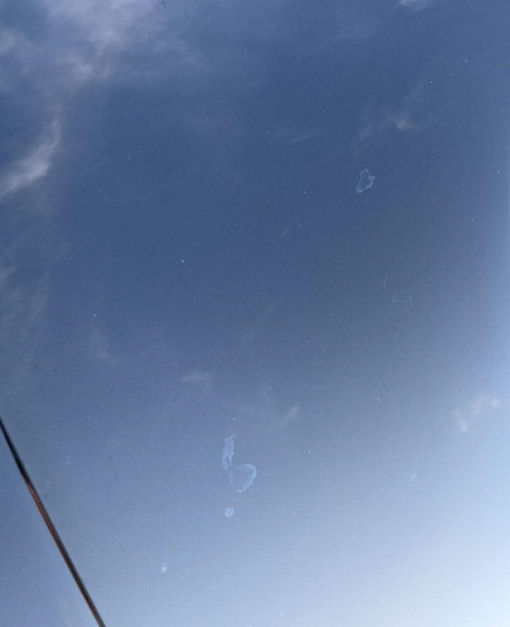

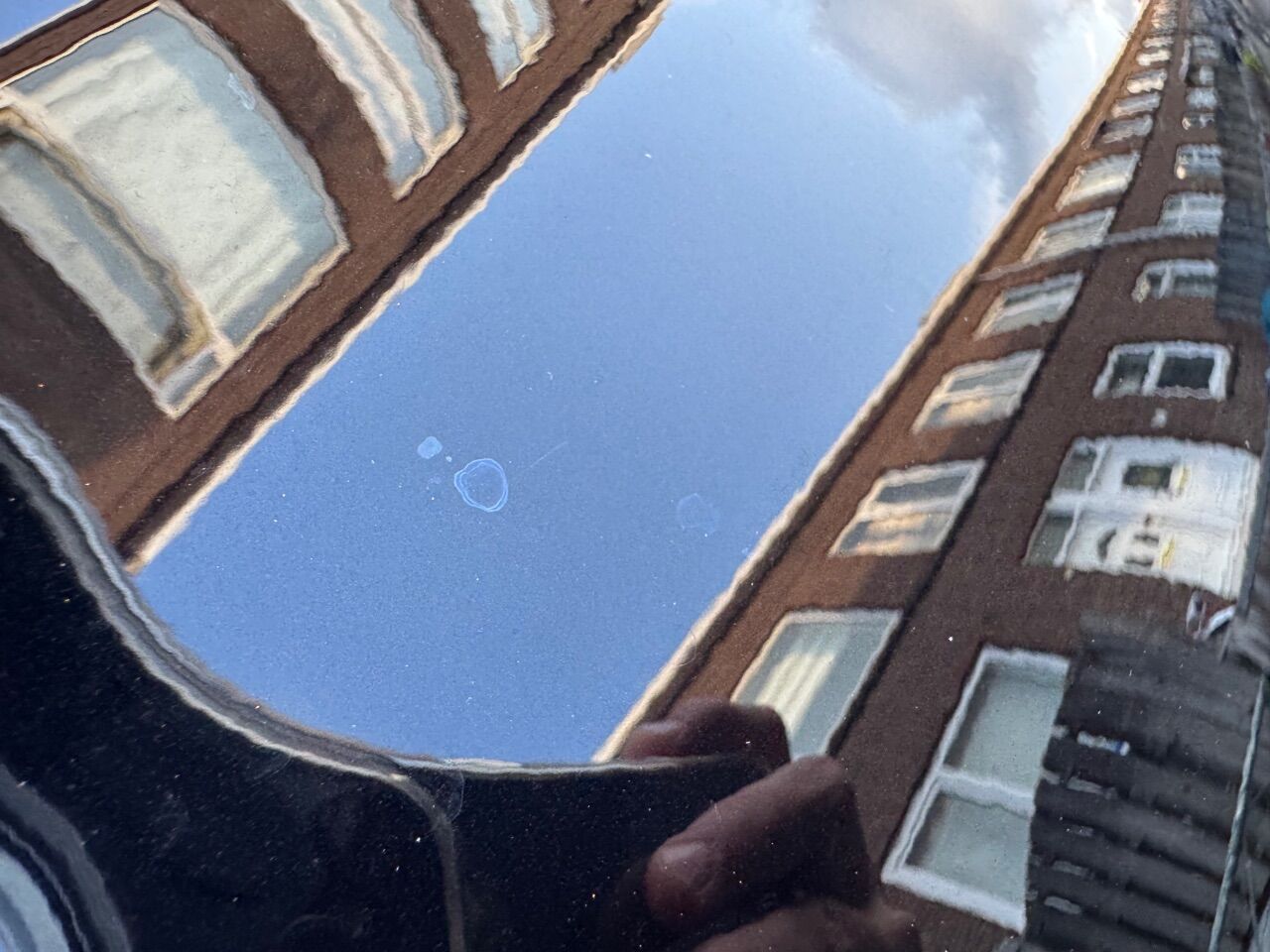

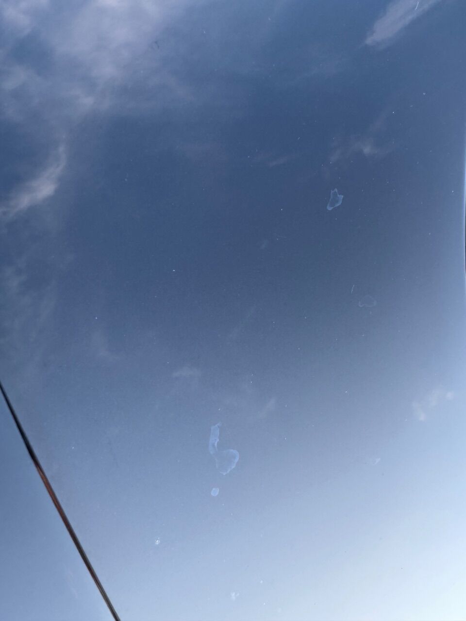

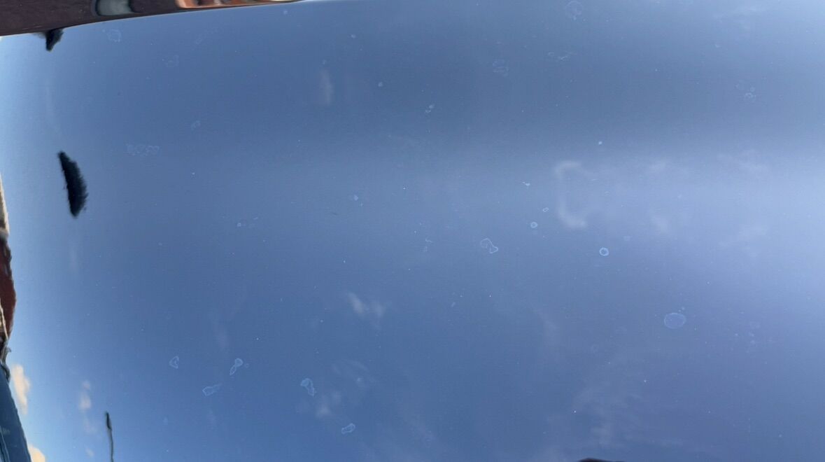

mam problem z lakierem w Renault Alpine Esprit e-Tach. Po dzisiejszym myciu zauważyłem dziwne plamy na karoserii – wrzucam zdjęcie.
Auto ma nałożoną powłokę ceramiczną (kładziona ok. rok temu), do tej pory wszystko było OK. Nie próbowałem tych śladów jeszcze niczym usuwać – najpierw chciałbym się upewnić, z czym mam do czynienia.
Czy ktoś spotkał się z czymś podobnym?
Nie wiem, czy to np. pozostałości po wodzie, reakcja z czymś na lakierze, czy może uszkodzenie ceramiki. Auto nie stoi pod drzewami, nie było niczym zalane – klasyczne mycie ręczne jak zwykle.
Będę wdzięczny za wszelkie sugestie, jak to bezpiecznie sprawdzić i ewentualnie usunąć

10 godzin temu, marcinm76 napisał(a):
Waterspoty
Kwasny szampon do mycia pure  chemie
Kwas aqua w rozcieńczeniu w ostaecznosci ale ostrożnie i z doswiadczeniem
Dzięki za wskazówkę z kwaśnym szamponem! Mam jeszcze jedną wątpliwość — czy pozostawienie waterspotów (osadów mineralnych) na dłuższy czas może doprowadzić do ich trwałego wżerania się w powłokę ceramiczną lub nawet lakier? Zastanawiam się, czy struktura osadu z czasem nie zacznie penetrować powłoki i powodować mikrouszkodzenia. Czy Twoim zdaniem szybka reakcja (kwaśny szampon/waterspot remover) jest konieczna, czy powłoka ceramiczna daje na tyle bufor, że można to zrobić za kilka tygodni bez ryzyka?”
Należy działać od razu i nie czekać. Im później zaczniesz to czyścić (o ile jest to WS) tym trudniej będzie się tego pozbyć.
Powłoka daje pewien bufor, ale przegrzane, wgryzające się tygodniami czy miesiącami waterspoty mogą ubić nawet najtrwalsze zabezpieczenie. U Ciebie to ewidentnie pojedyncze krople więc problem jest niewielki, ale warto usunąć jak najszybciej. Gdyby zwykłe mycie szamponem nie pomogło, rozrób sobie go w proporcji sugerowanej przez producenta i przemyj takim roztworem. To nawet dobrze zrobi powłoce jeżeli zauważyłeś osłabienie hydro po roku.
Co sądzicie o zastosowaniu roztworu octu z wodą destylowaną do usuwania water spotów z lakieru zabezpieczonego powłoką ceramiczną? Słyszałem od znajomego, że przy świeżych osadach mineralnych może to być skuteczne rozwiązanie, pod warunkiem zachowania odpowiednich proporcji i ostrożnej aplikacji.Czy ktoś z Was testował tę metodę i może podpowiedzieć, jaka proporcja (np. 1:1, 1:2) jest bezpieczna dla ceramiki?Interesuje mnie również sama technika – w jaki sposób najlepiej aplikować taki roztwór, aby zminimalizować ryzyko naruszenia powłoki? (np. aplikacja mikrofibrą, spryskiwacz, czas kontaktu).Chętnie poznam Wasze doświadczenia i sprawdzone procedury.
@Maku92 Dało by radę, tylko po co?  Ile zaoszczędzisz? Są gotowe środki do tego. WSRy i kwaśne środki (np. szampony) stosuje się zarówno do bieżącej pielęgnacji jak i serwisowania powłoki, dlaczego miały by Ci ją uszkodzić?
@AndrewZS
Cześć!
Nie miałem zamiaru oszczędzać. Usłyszałem o tym rozwiązaniu z octem więc zapytałem, czy jest sens - niestety nie pomógł.
Obecnie przebywam za granicą, ale jutro powinien dojść do mnie ADBL Waterspot Remover, który zamówiłem właśnie z myślą o usunięciu tych osadów. Kontaktowałem się telefonicznie z firmą w Polsce, która kładła mi powłokę ceramiczną, opisałem im sytuację i rekomendowali właśnie ten środek jako pierwszy krok.
Planuję użyć go zgodnie z zaleceniami producenta, zachowując ostrożność. Dam znać, jakie efekty udało się uzyskać. Jeżeli jednak problem nie ustąpi, mam wrócić do nich i będziemy szukać dalszego rozwiązania.
