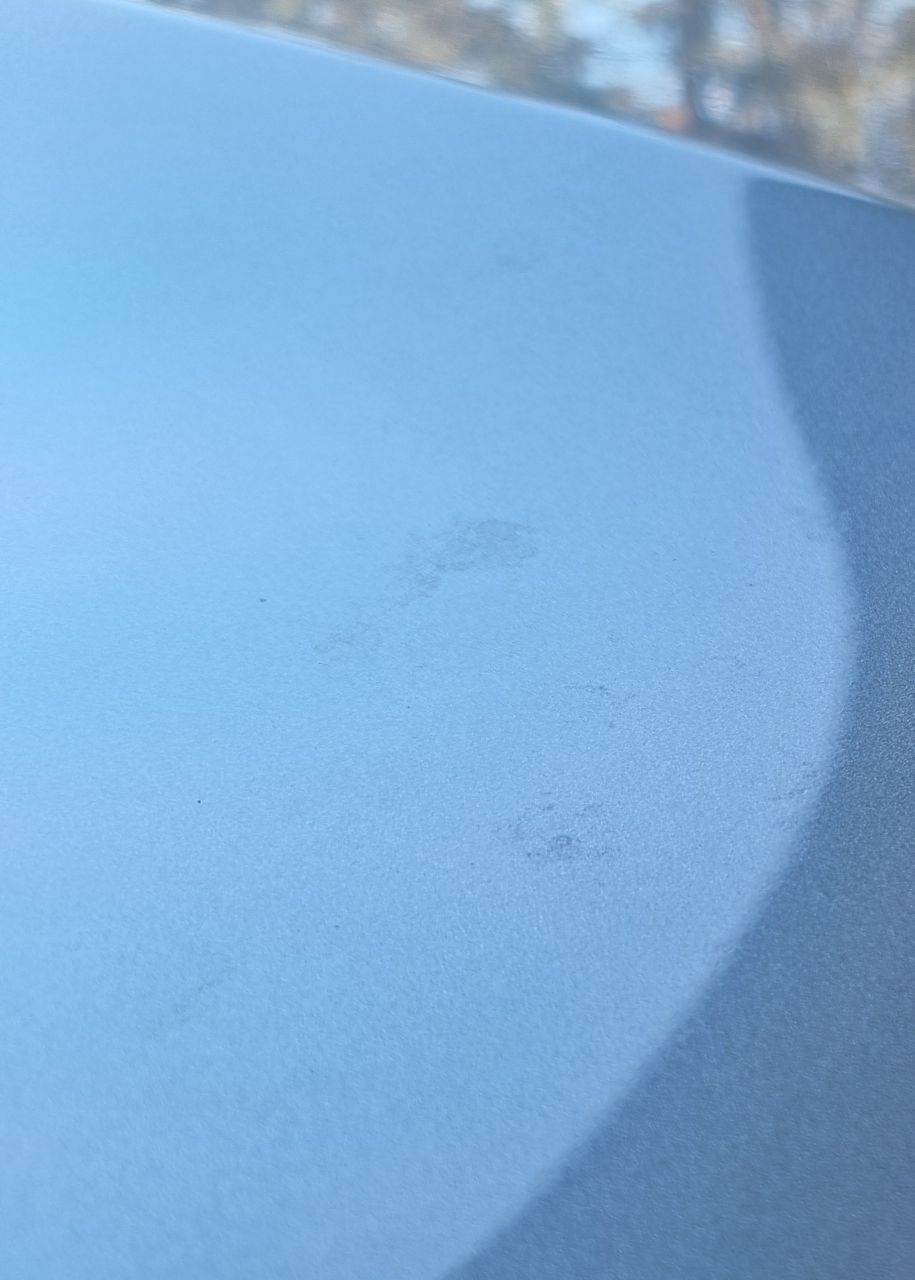

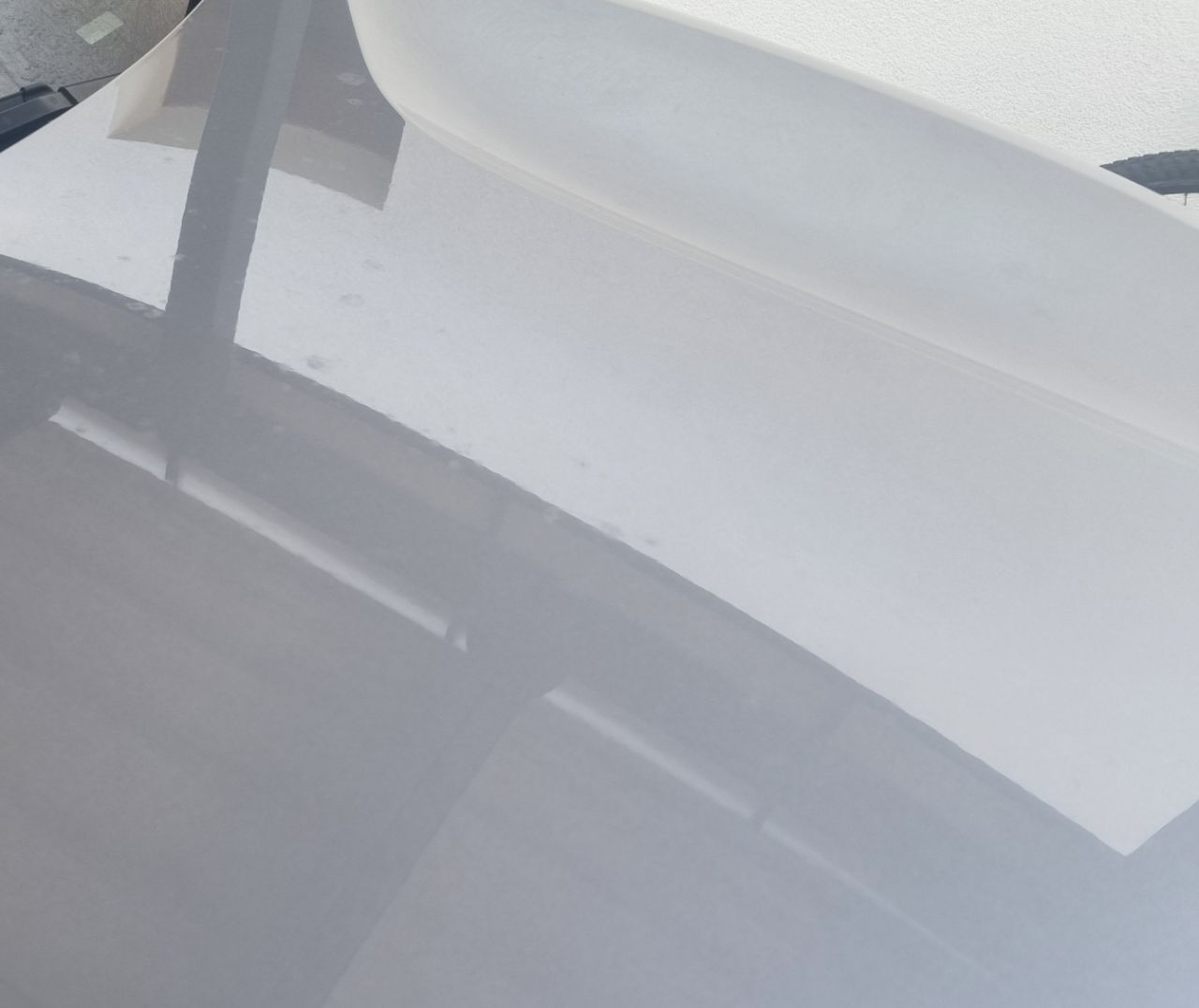

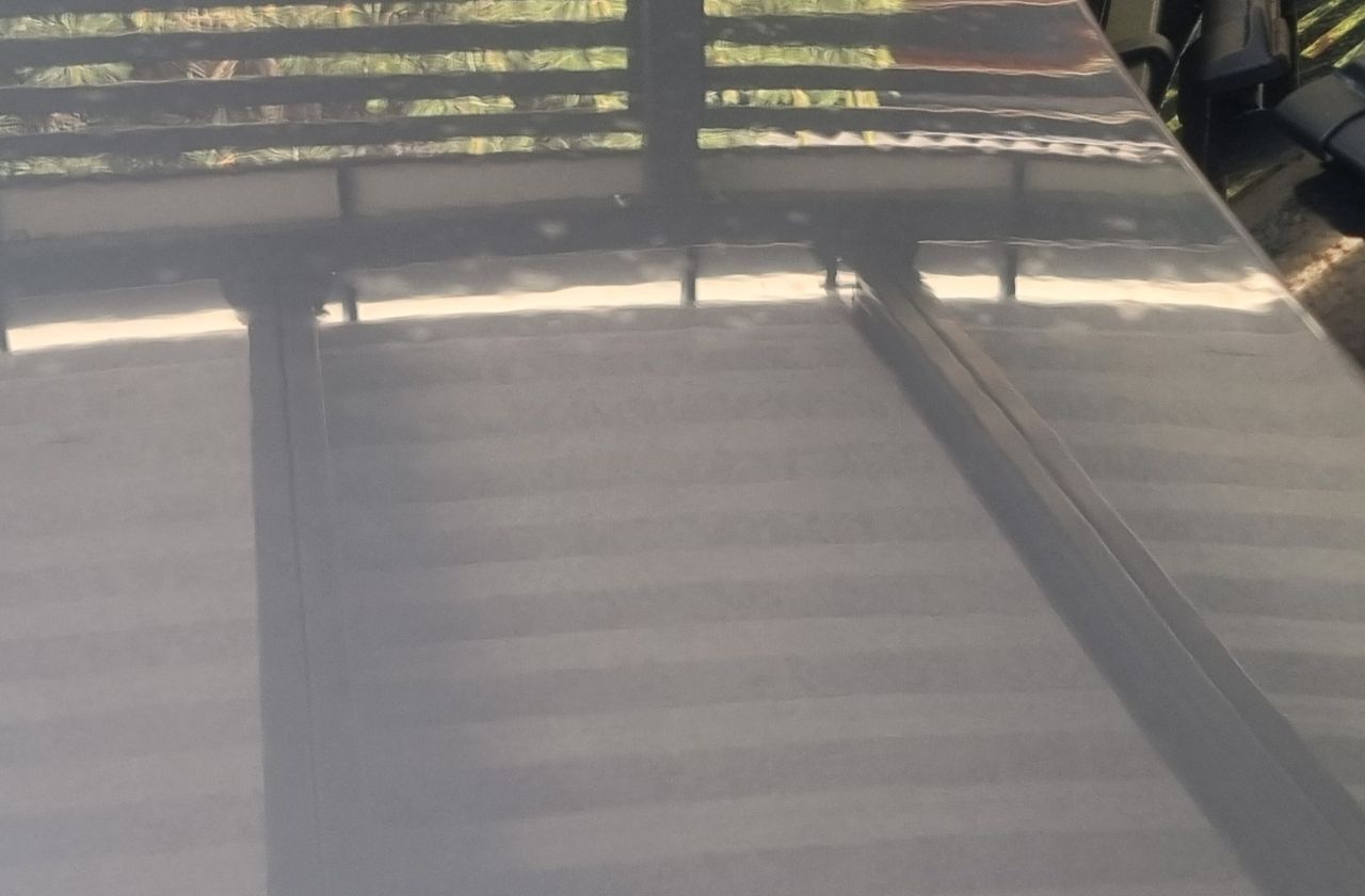

nskostek Opublikowano 1 Czerwca 2025 Zgłoś Opublikowano 1 Czerwca 2025 Hej z czego mogą być takie plamy? Po ipa nie schodzi.
analyzator Opublikowano 1 Czerwca 2025 Zgłoś Opublikowano 1 Czerwca 2025 Woda? Kupa? Sok z drzewa? Weź jakiś cleaner na dobre i zobacz czy schodzi.
nskostek Opublikowano 1 Czerwca 2025 Autor Zgłoś Opublikowano 1 Czerwca 2025 @analyzator co polecasz? była jeszcze próba wd40 ale też lipa. Czyli to nie schodzacy klar,?
analyzator Opublikowano 1 Czerwca 2025 Zgłoś Opublikowano 1 Czerwca 2025 @nskostek co tam masz. Może być pasta finish. Zwykle sięgam od razu po Dodo lime prime. Lekko ścierny. Skuteczny ręcznie.
Mumins Opublikowano 2 Czerwca 2025 Zgłoś Opublikowano 2 Czerwca 2025 Żywicę zdjąłbyś IPĄ więc to po prostu brud z otoczenia, kamień i pozostałości po ptasich odchodach. Tak jak wspomniano powyżęj, pasta finish/cleaner i po sprawie. Jeżeli nie chcesz korzystać z usługi jakiejś firmy, to poza spędzeniem połowy dnia na ręcznej pracy cleanerem, pozostaje Ci zakup podstawowej maszyny i rozprawienie się z tematem w godzinę.
nskostek Opublikowano 2 Czerwca 2025 Autor Zgłoś Opublikowano 2 Czerwca 2025 @Mumins @analyzator co polecasz? była jeszcze próba wd40 ale też lipa. Czyli to nie schodzacy klar,? podobno apc sour będzie dobry na to, co uważacie?
Mumins Opublikowano 2 Czerwca 2025 Zgłoś Opublikowano 2 Czerwca 2025 3 minuty temu, nskostek napisał(a): @Mumins @analyzator co polecasz? była jeszcze próba wd40 ale też lipa. Czyli to nie schodzacy klar,? podobno apc sour będzie dobry na to, co uważacie? Borze szumiący, jak próbowałeś to zmyć WD40 (btw. skąd ten pomysł?), to nawet nie sięgaj po ten produkt, bo zaraz będziesz szukał lakiernika dodo juice lime prime będzie ok i do tego jakiś aplikator, a'la słynny tricolor, podziel sobie element powiedzmy na 6 części i wypracuj na każdej z nich bez większego docisku po 3-4 małe groszki produktu.
nskostek Opublikowano 2 Czerwca 2025 Autor Zgłoś Opublikowano 2 Czerwca 2025 ten dodo na allegro nie ma, generalnie jest czesto niedostępny dacie coś innego?
analyzator Opublikowano 2 Czerwca 2025 Zgłoś Opublikowano 2 Czerwca 2025 @nskostek Pasta polerska drobnoziarnista wykończeniowa FINISH | APP for AD 100ml Akurat do smarta z jakąś gąbka. Wymyć możesz dowolnym płynem do okien na alkoholu. Powinno zejść. Dodo faktycznie w samplu nie ma
