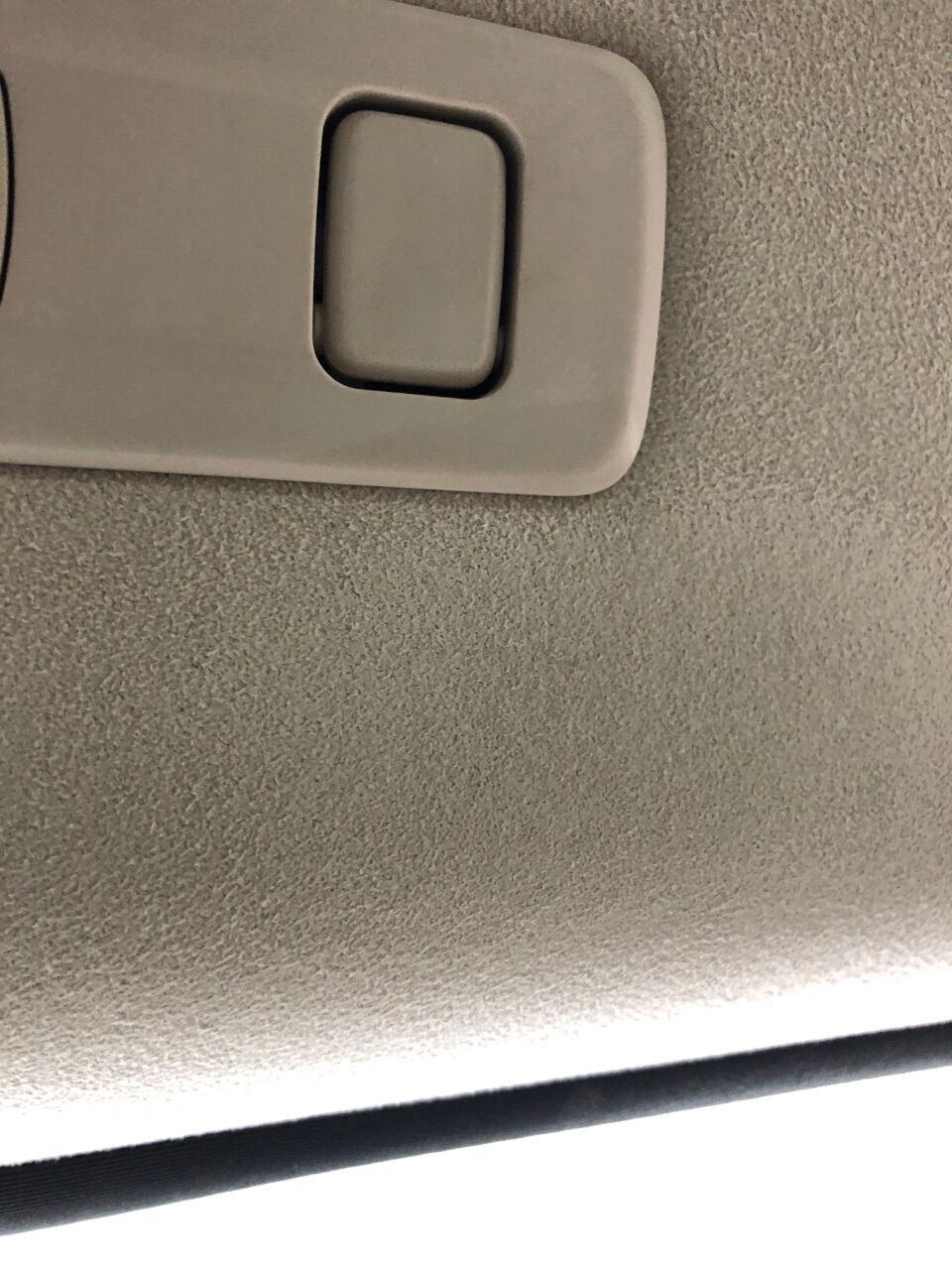

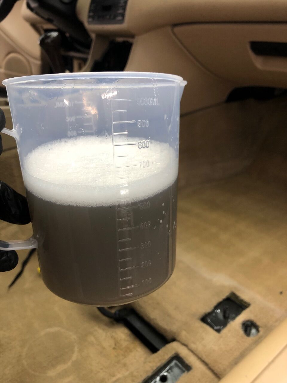

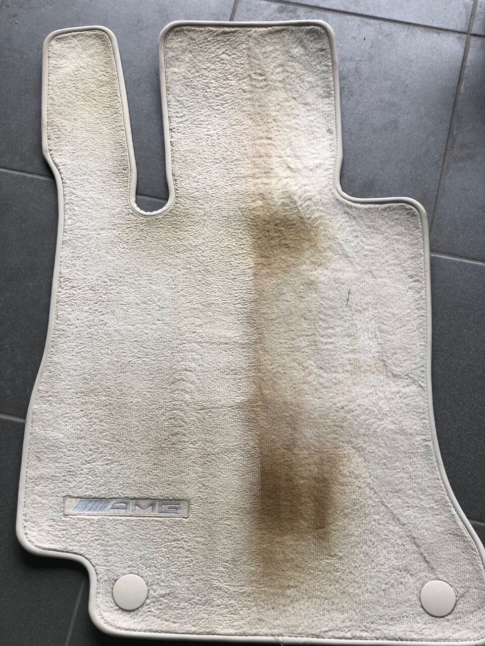

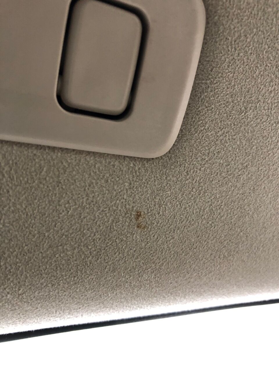

Shoober Opublikowano 18 Lipca 2025 Zgłoś Opublikowano 18 Lipca 2025 Dziś znowu trochę zabawy. Niżej po lewej ID 1:30(!) Na ostatnim zdjęciu z dywanikiem po lewej ID 1:30(!) vs. Kiurlab Pretext 1:10. tak, wiem że nie to samo stężenie, ale nie chciałem w całości dywanów prać takim mocnym ID, który i tak poradził sobie lepiej w dużo słabszym stężeniu. podsufitka tak samo 1:30 w cieplej wodzie. 3
