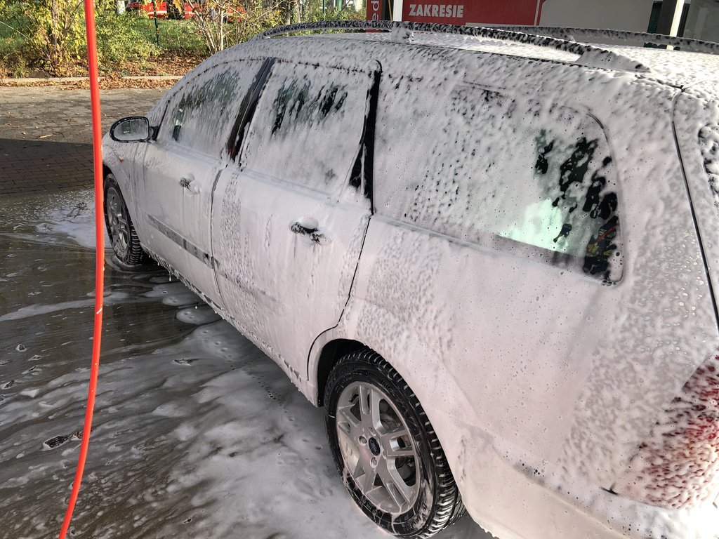

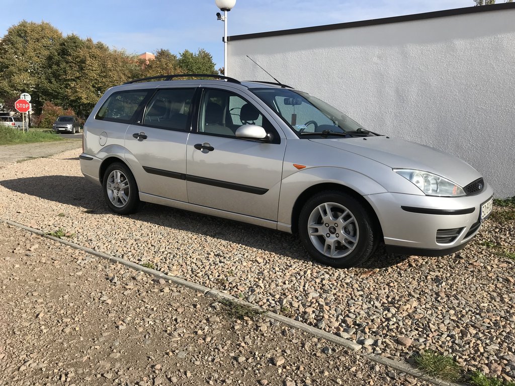

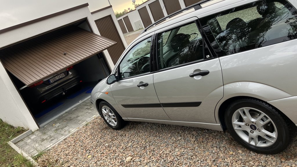

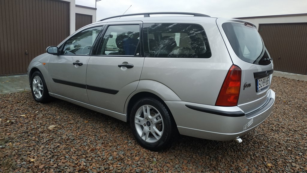

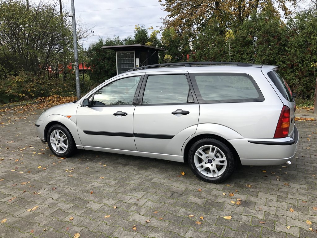

Moderator Domel Opublikowano 6 Listopada 2023 Autor Moderator Zgłoś Opublikowano 6 Listopada 2023 W dniu 3.11.2023 o 15:47, saszek5 napisał(a): Czy ktoś już ma doświadczenie czy nadal cisza ? Ja mam. Leży na aucie już października: Tu wrażenia: Zrobione 5000 KM od października 2022 Generalnie dla mnie, na moim aucie, w moich warunkach - powłoka rewelacyjnie się spisuje. To co zauważyłem u mnie to świetne domywanie. Często wystarczy spłukanie na bezdotyku piany i jazda. Brud się nie klei Małe przyciąganie kurzu. Śliskość pod palcem przeciętna (ale nie jest to dla mnie wyznacznikiem niczego). Piana która ma konsystencję wodnistą to nie lepi się lakieru: https://streamable.com/2q21dr Hydro, zrzut: poezja https://streamable.com/na8c2c Nakładam ją na dniach na felgi. Moja opinia na tym aucie - MK1 - 5,5/6 18 minut temu, ZviZZer napisał(a): Mamy sporo klientów aplikujących tę powłokę, ale widocznie nikt się tutaj nie udziela na forum. Eno bez jaj wypowiadałem się o niej już wiele razy, tu czy na insta Fotki: Spoiler 1 1

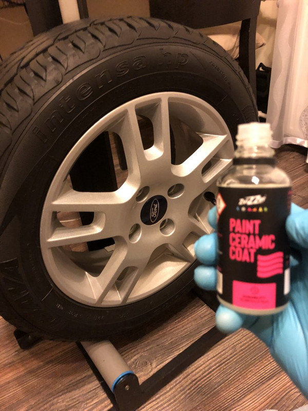

Moderator Domel Opublikowano 8 Listopada 2023 Autor Moderator Zgłoś Opublikowano 8 Listopada 2023 Wczoraj w dwóch warstwach na te felgi Ziarno sie pieknie uwydatniło https://streamable.com/mstocw 4 1
