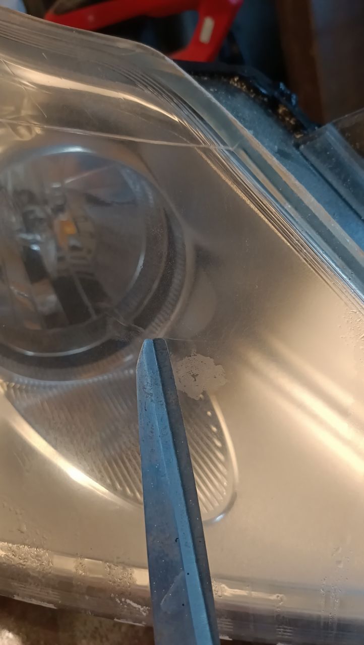

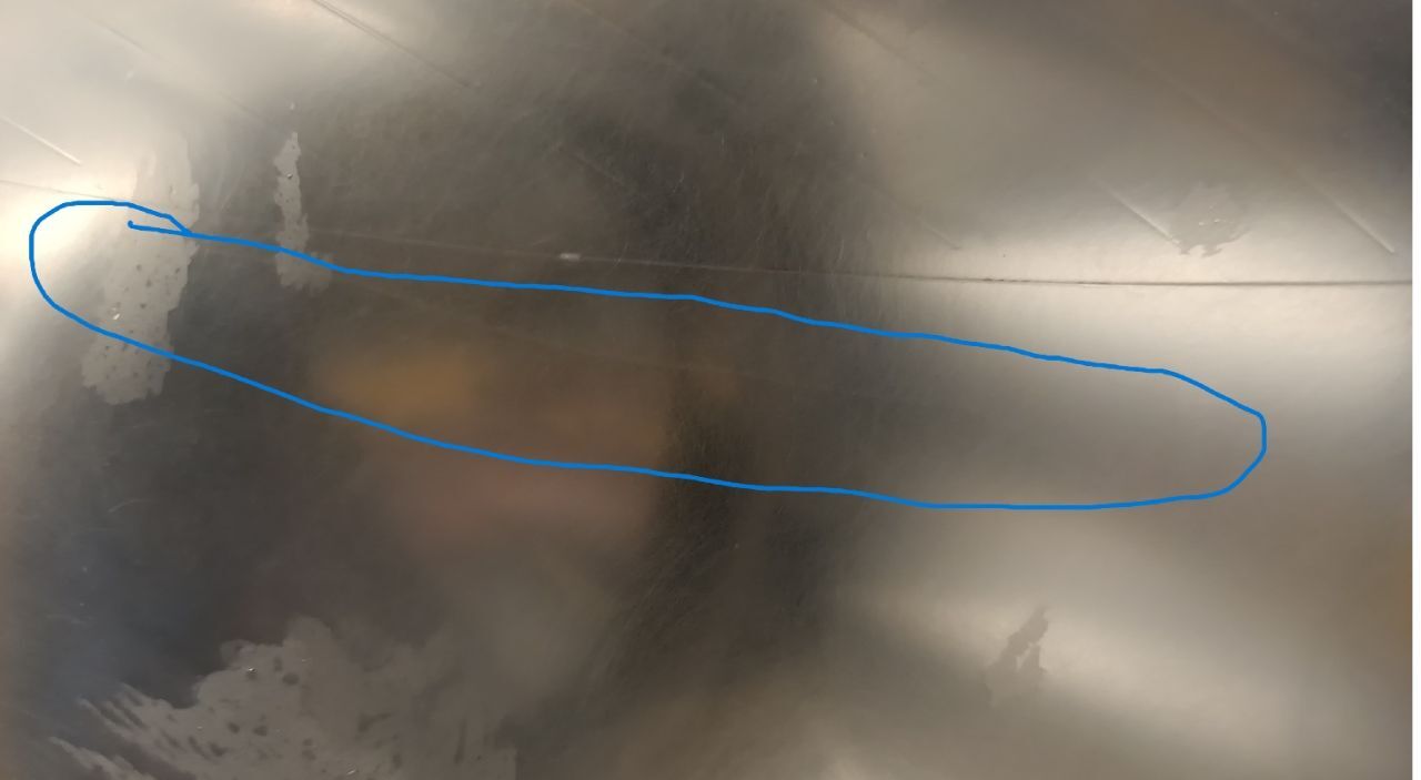

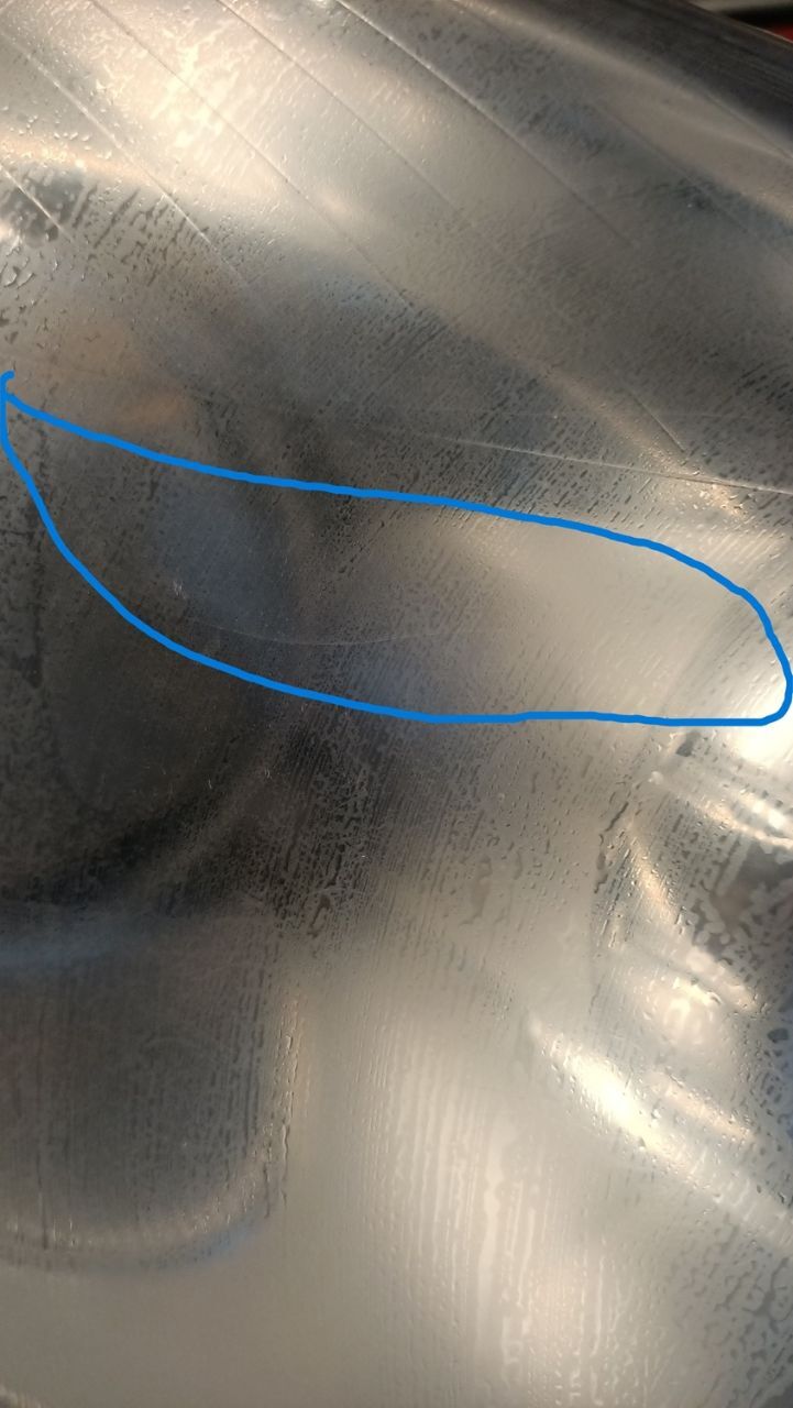

Cześć,
Mam problem z polerką lamp - papier 500 nie jest w stanie wyciągnąć takich "plam". Docieranie wykonuje na mokro maszyną z tego linku:
https://mrcleaner.pl/maszyny-polerskie/adbl-roller-d09125-01-b-maszyna-dual-action-da-talerz-125mm-skok-9mm-torba
Próbowałem talerzem 125 oraz 75 mm, papier 500 firmy "Mirka" bez "gąbki" i niestety pozostają wady. Pracuje na mokro, na sucho też nie pomaga. Zwiększenie i zmniejszenie obrotów również. Pomysły?
Nie jest to ani chemia ani odbarwienie ani pozostałość po polerce poprzednika. Nie używam żadnej chemii podczas docierania
  • Rozwiązanie
Te plamy to pozostałości po fabrycznej powłoce zabezpieczającej albo jakieś poprzednie próby naprawy reflektora (wypełnianie klejem odprysków/uszkodzeń). Spróbuj to spolerować i zobacz czy to będzie widoczne, nic innego tutaj nie zaradzisz.
Usiadłem jeszcze raz do tematu. Przede mną 2 osoby polerowały ten reflektor. Dałbym radę to wyciągnąć, ALE.... brak papieru 500 na gąbce mnie ograniczył. Reszta całkiem nieźle zeszła na wysokich obrotach z pastą polerską i padem z filcem. Niestety, nic więcej z tej lampy nie wykrzesam:/
Bardzo dziękuje za podpowiedź, mocno się obawiałem o przegrzanie klosza/ złą technikę(pierwszy raz polerką pracowałem):)
