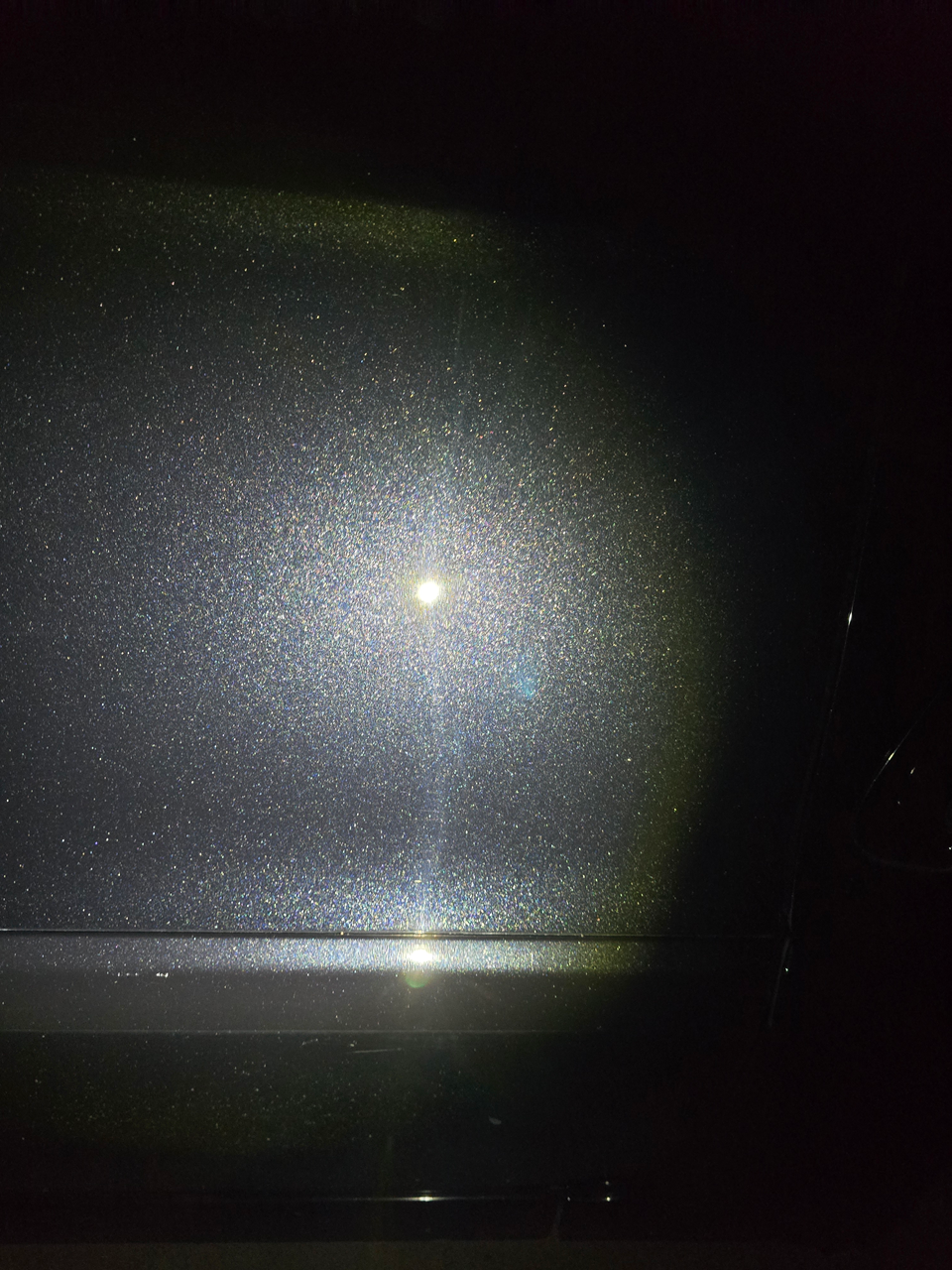

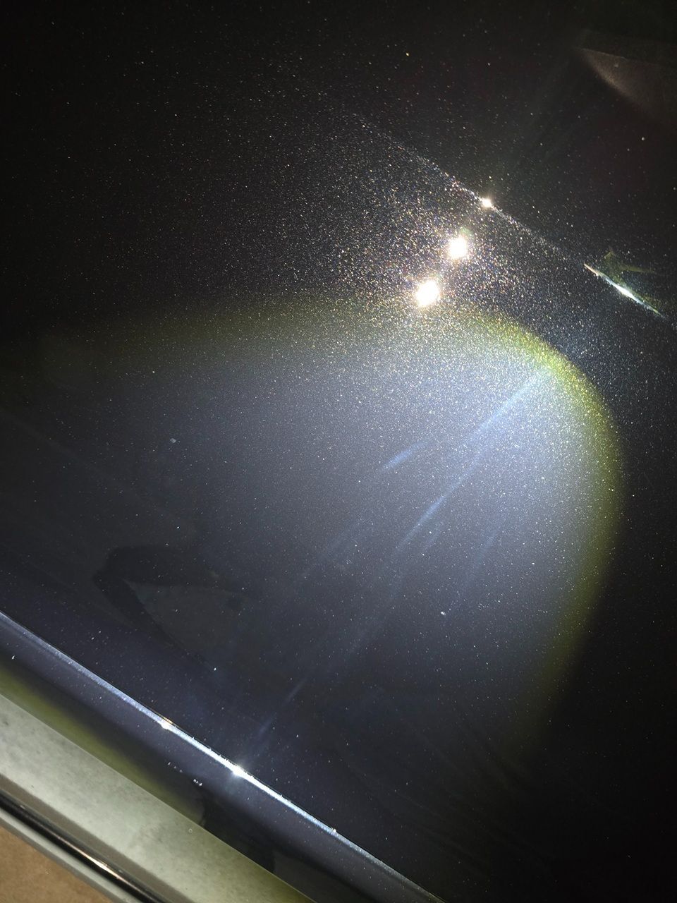

Mercatus Opublikowano 17 Maja 2025 Zgłoś Opublikowano 17 Maja 2025 Pacjent to Ford Smax z 2007r. Przebieg 250tys. Po próbie polerowania 3D ONE + Honey bestia następnie 3D ONE + zółty honey, maszyna Evoxa HDD 15 na lakierze zostaje taka poświata widoczna przy punktowym świetle pod katem. Jest to drugi samochód który robię wiec nie jestem pewien czy prawidłowo nazywam to hologramem. Próbowałem poprawić to pasta 3D 520 i żółtym padem. Pad zmieniony na nowy przy zmianie pasty, przed i pomiędzy Cleantle Final Prep, obroty 3-4. Jest to widoczne tylko przy świetle punktowym latarki. Pytanie gdzie zrobiłem błąd i jak to poprawić
Rozwiązanie Mumins Opublikowano 18 Maja 2025 Rozwiązanie Zgłoś Opublikowano 18 Maja 2025 @Mercatus pokombinuj z fibrami, moim zdaniem rysujesz lakier w trakcie docierania. Masz jakiś szampon rinseless żeby zmoczyć nim szmatę? Sporo ta metoda ułatwia.
