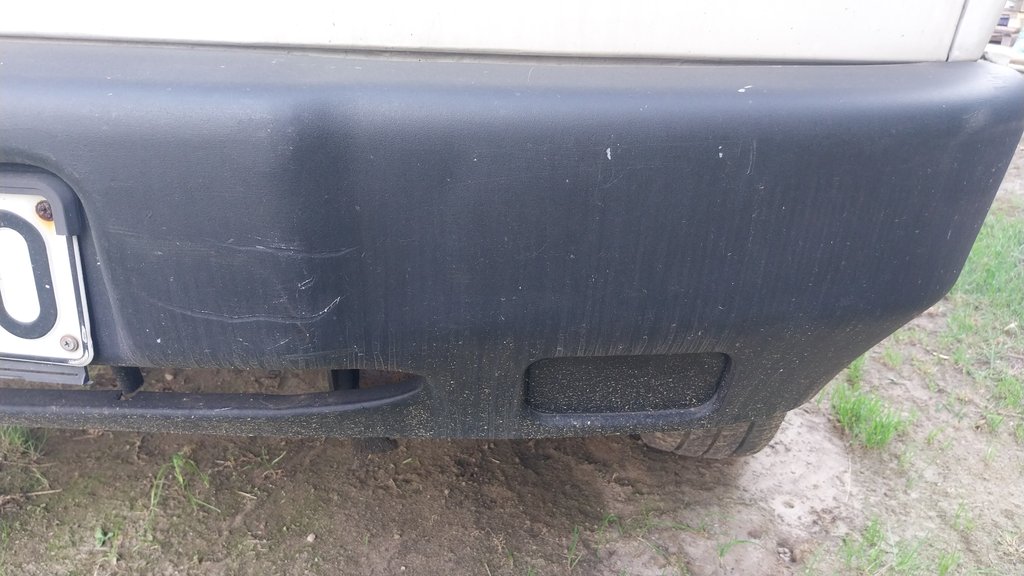

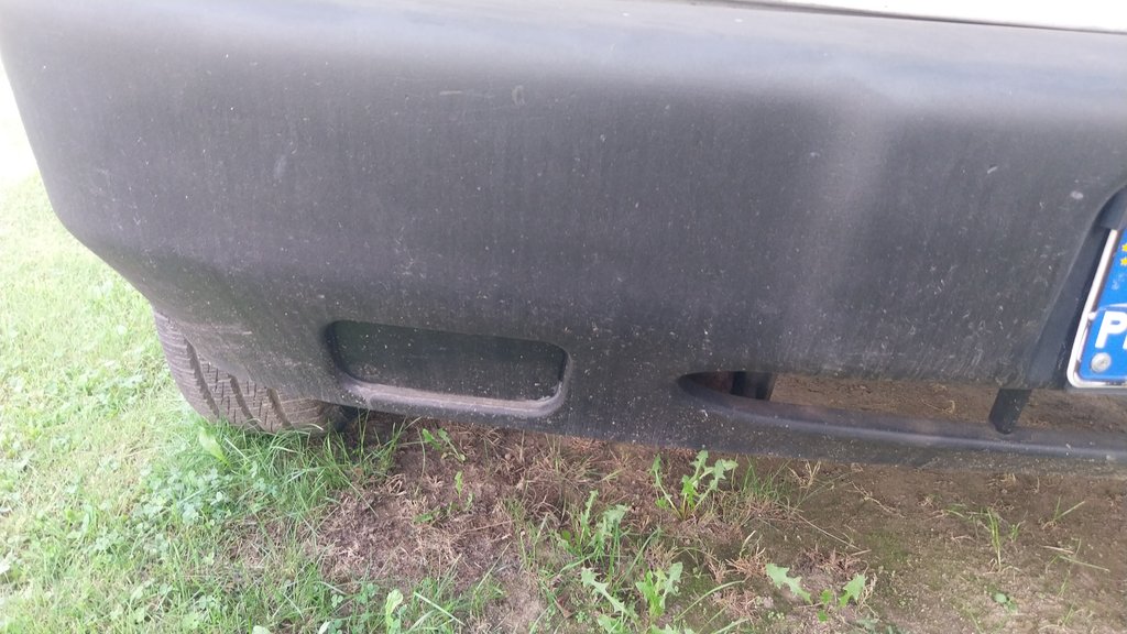

Przed odszczurzaniem:
Zrobiłem porządne odszczurzanie. Poleciały dwa różne Tire Cleanery, deironizer, APC.

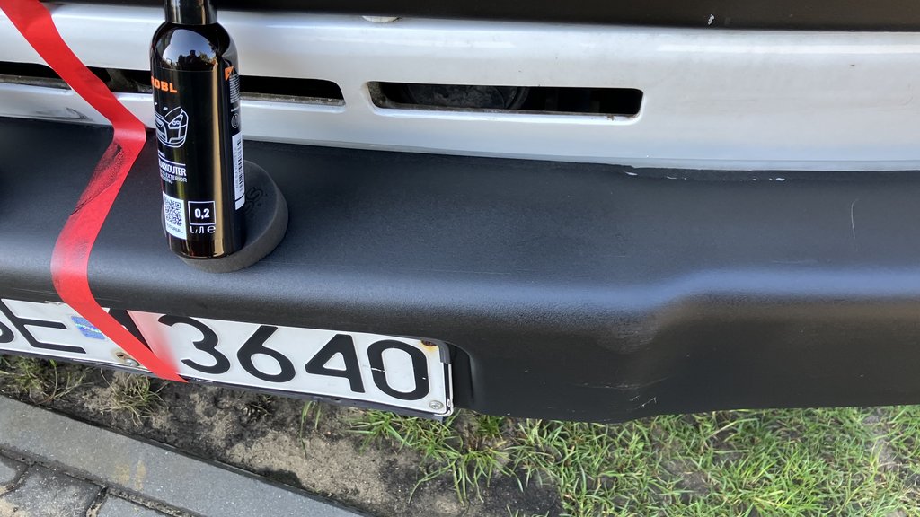

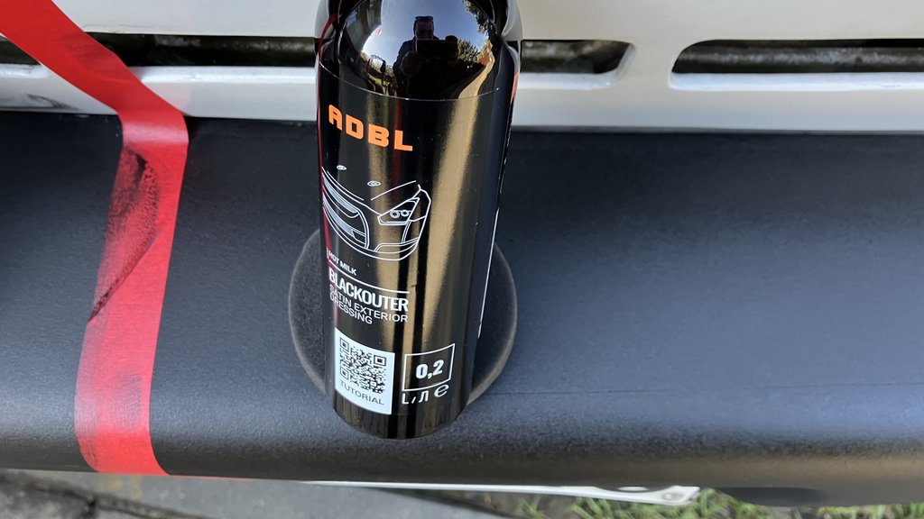

ADBL
ADBL
ADBL
ADBL

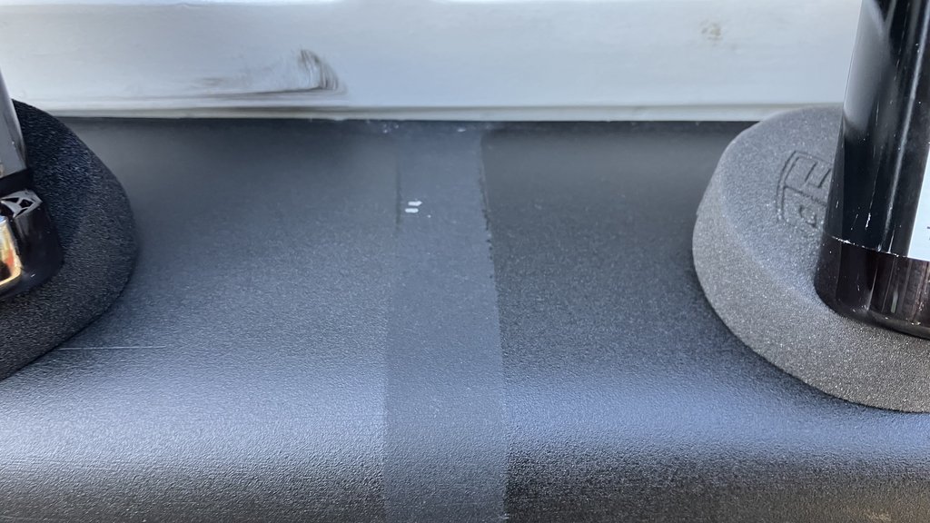

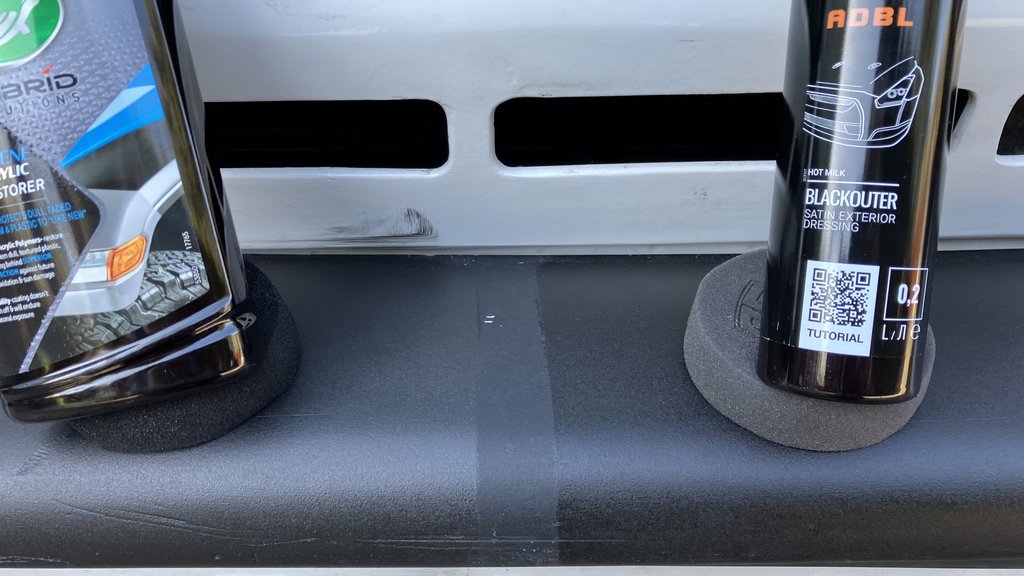

Turtle Wax    vs    ADBL
Widać różnicę w odcieniach czerni
