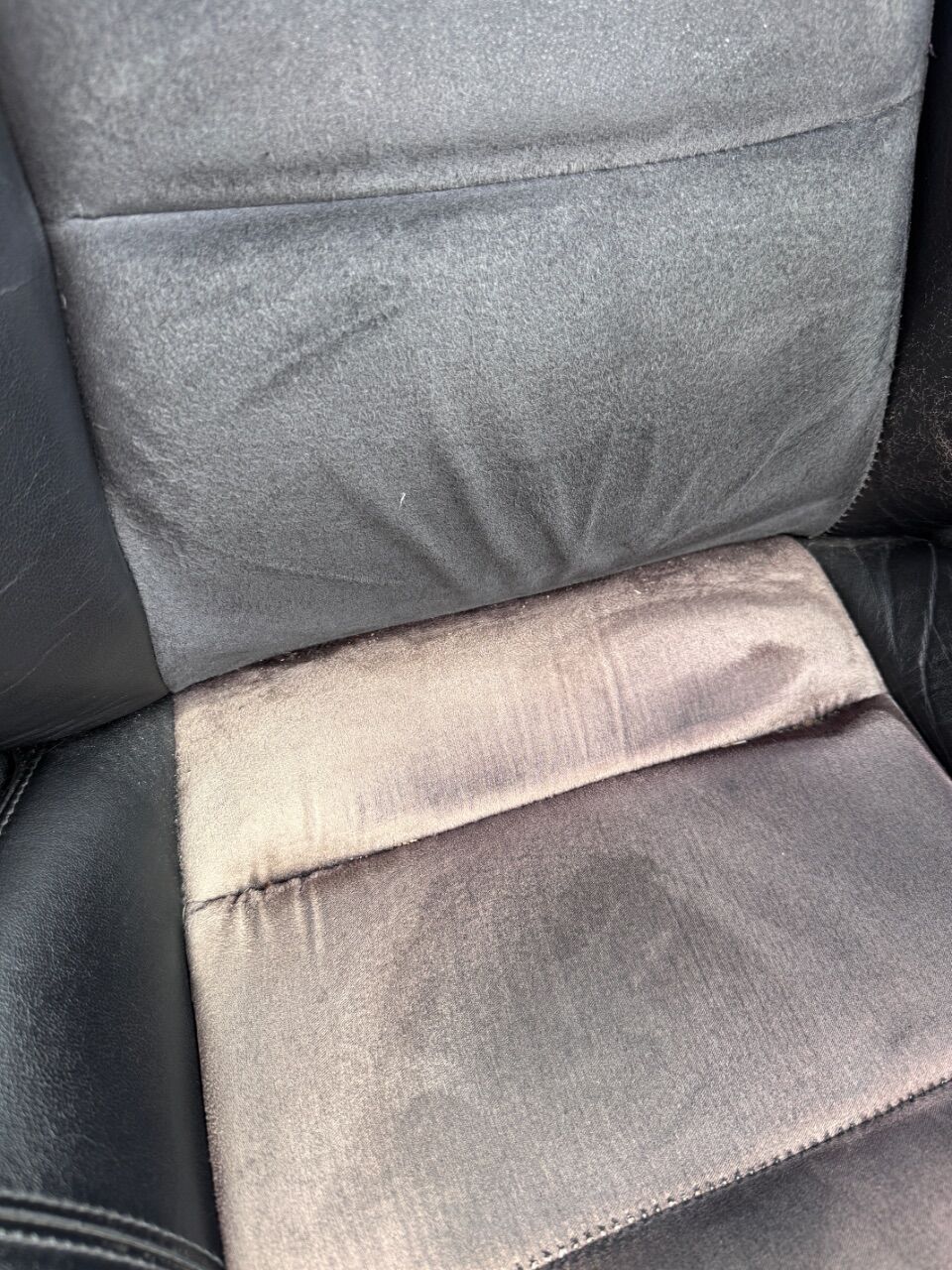

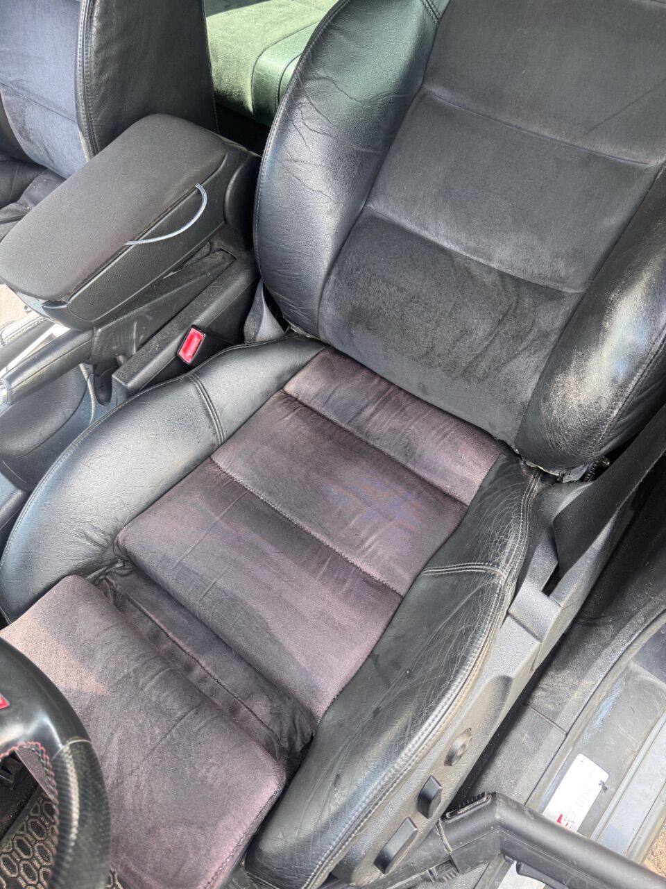

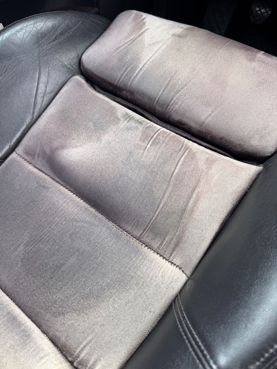

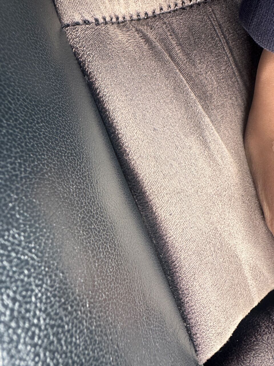

hera1111 Opublikowano 5 Sierpnia 2025 Zgłoś Opublikowano 5 Sierpnia 2025 Cześć! Szukam sposobu na przywrócenie koloru alcantary na moim fotelu w aucie. Fotele kupione w takim stanie, prawdopodobnie w tym wymieniony był właśnie ten element materiału stąd różnica w kolorze. Czy jest jakiś barwnik, który pomógłby mi uratować ten fotel? Widać, że rantach kolor jest ciemniejszy, więc wydaje się jakby po prostu wypłowiał.
yas Opublikowano 5 Sierpnia 2025 Zgłoś Opublikowano 5 Sierpnia 2025 @hera1111 trzykrotne pranie powinno pomoc na ten ubity wyslizgany tluszcz
hera1111 Opublikowano 6 Sierpnia 2025 Autor Zgłoś Opublikowano 6 Sierpnia 2025 Ooo! I to jest informacja. Skoro tak to wezmę się za pranie. Tylko poczytam najpierw grupę bo kojarzę coś że nie można przemaczać alcantary.
CwiroPB Opublikowano 6 Sierpnia 2025 Zgłoś Opublikowano 6 Sierpnia 2025 Godzinę temu, hera1111 napisał(a): Ooo! I to jest informacja. Skoro tak to wezmę się za pranie. Tylko poczytam najpierw grupę bo kojarzę coś że nie można przemaczać alcantary. Alcantare normalnie pierzesz ekstrakcyjnie, ręcznie tutaj nic nie zdziałasz. Pamiętaj tylko o wyczesaniu materiału po praniu. 1
hera1111 Opublikowano 6 Sierpnia 2025 Autor Zgłoś Opublikowano 6 Sierpnia 2025 Dzięki użyłam prespreya Enz-All oraz odkurzacza piorącego. Przeczesałam i właśnie teraz dobrze widać różnicę w tym kolorze, którą miałam na myśli. Ona tak wyglądała od samego początku. Nie wiem czy ponownie pranie coś zmieni, ale spróbuję najwyżej jeszcze raz.
