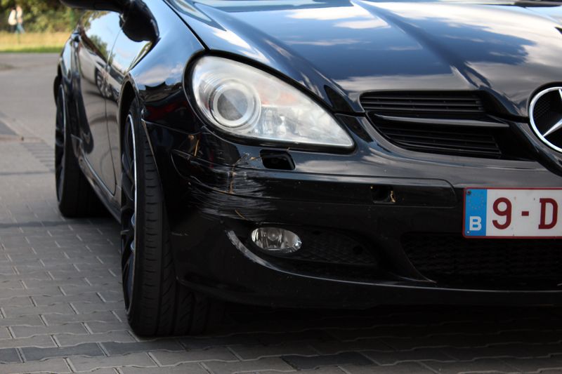

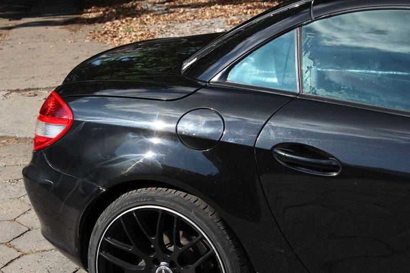

Zdjęcia pojazdu po przybyciu do Polski:
Obrazek
Obrazek
Obrazek
Obrazek
Obrazek
Obrazek
Obrazek
Obrazek
Obrazek
Obrazek

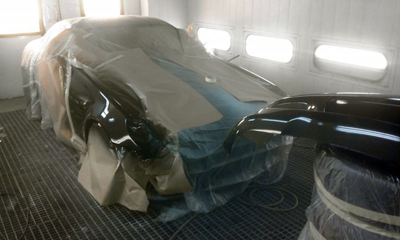

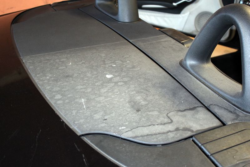

Auto jak napisałem przyjechało 23 września w piątek i już wcześniej byliśmy umówieni z lakiernią, że przyjmują auto na weekend i pracują w pocie czoła w sobotę i niedzielę, a następnie grzeją lakier promiennikiem podczerwieni. Zanim auto przyjechało zakupiliśmy takie rzeczy jak: nowe zderzaki przód i tył, nowy wkład lusterka kierowcy , nowe zaślepki otworów w zderzaku i nowe znaczki.
Do lakierowania trafiły: zderzaki przód tył, nadkola przednie lewe i prawe, znaczki oraz słupki od dachu.
Obrazek

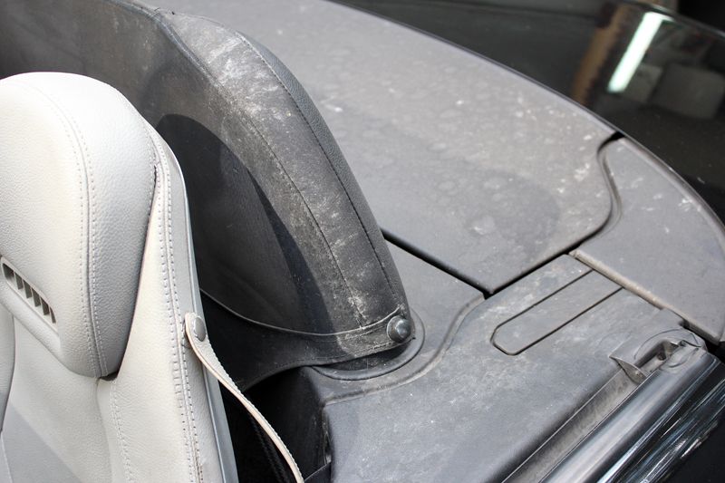

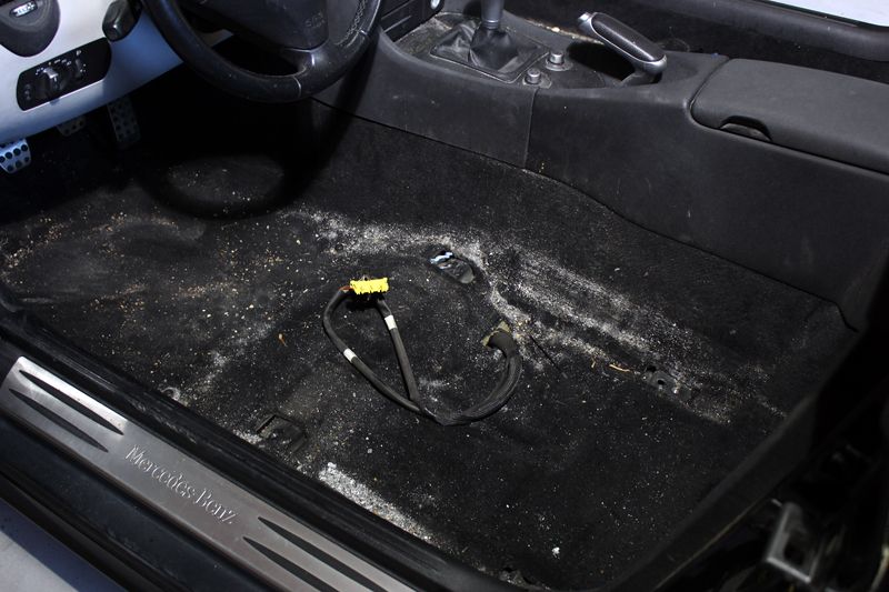

Odebraliśmy auto w poniedziałek popołudniu i od razu przystąpiliśmy do pracy, a było co robić. Kabriolet, który stoi bardzo często z otwartym dachem na dworze, dodatkowo w aucie palone i nigdy nie sprzątane, cóż - od tego jesteśmy.
Na początku standardowo:
- Czyszczenie nadkoli
- Deironizacja alufelg Tugą
- Dekontaminacja pojazdu Prickbortem i glinką z Bilt Hambera
- Mycie z użyciem szamponu ADBL
- Pędzelkowanie ościeżnic, podszybia, baku i... brak prądu :kox: Idziemy do domu...

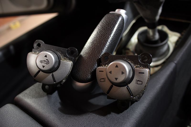

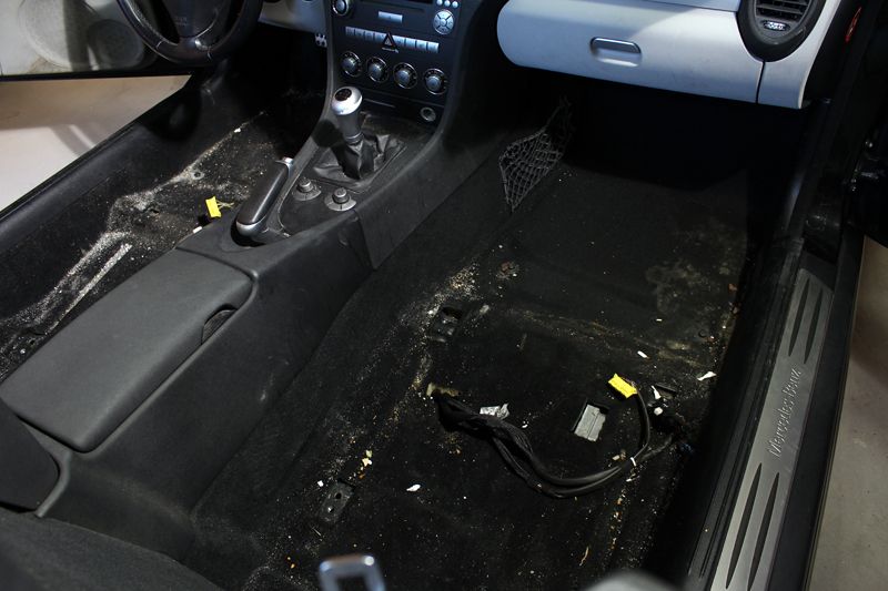

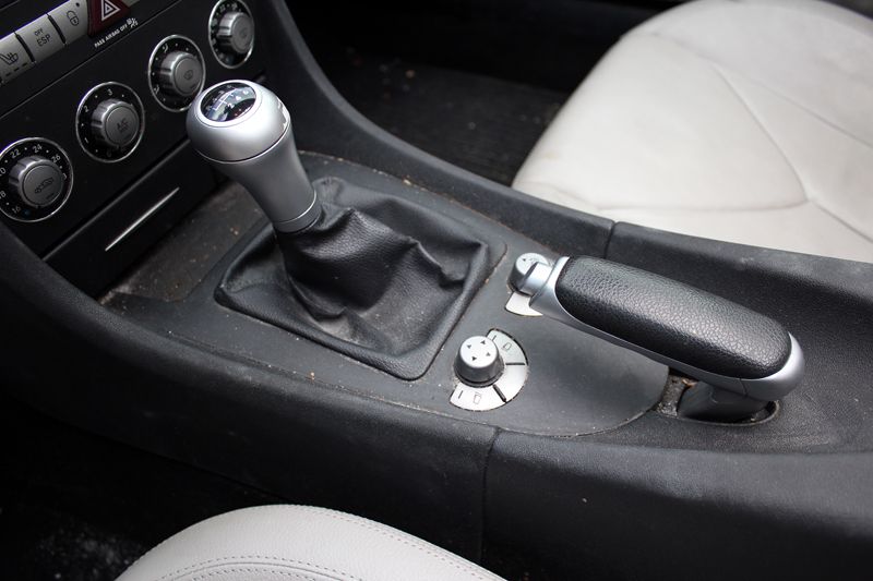

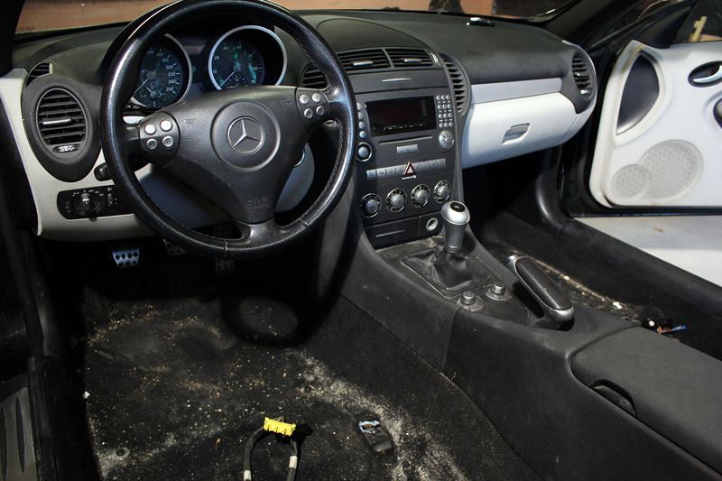

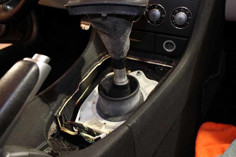

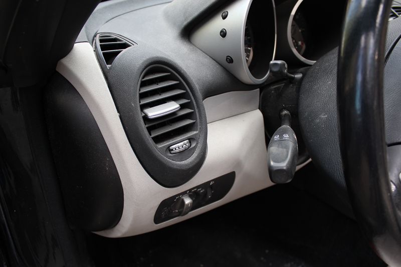

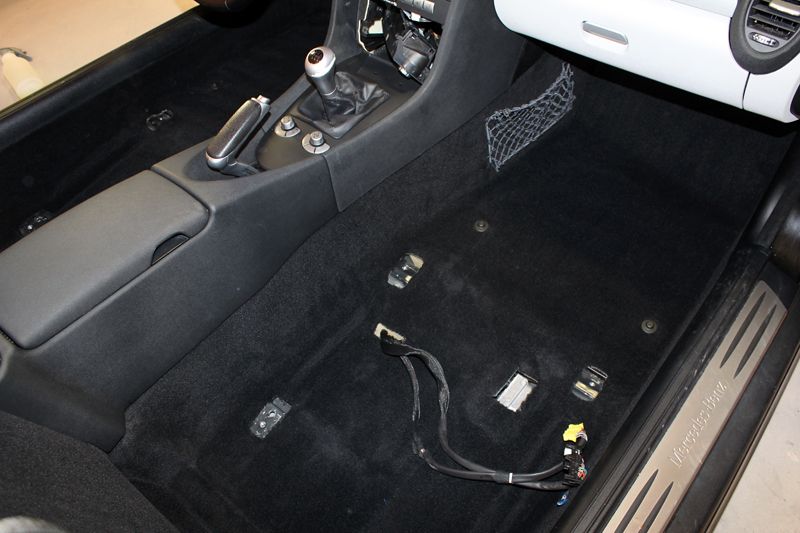

Następnego dnia prąd już był i zajęliśmy się wnętrzem. Demontaż wszystkiego co się dało z uwagi na niezliczony brud. Cała brygada pędzli, wacików, wykałaczek, igieł, końcówek do odkurzacza i działamy:
Obrazek
Obrazek
Obrazek
Obrazek
Obrazek

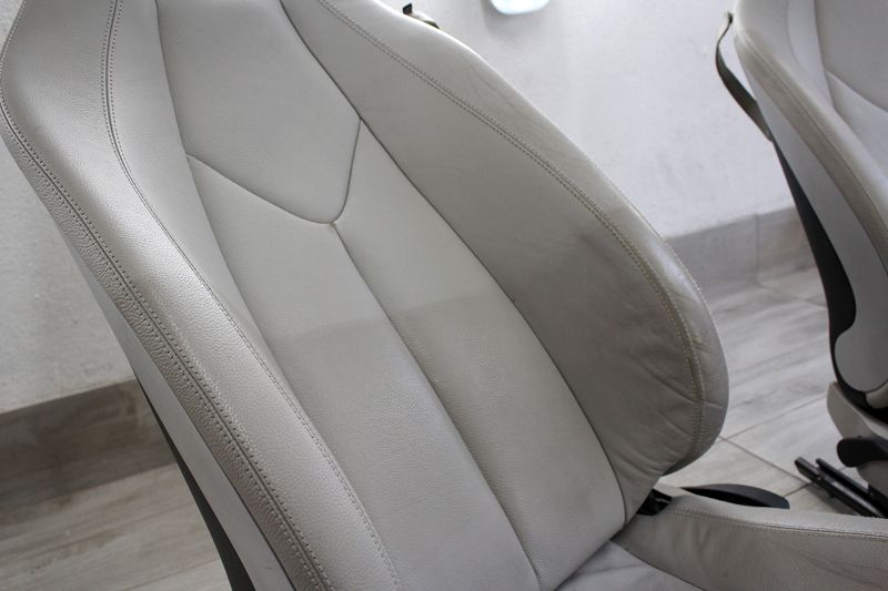

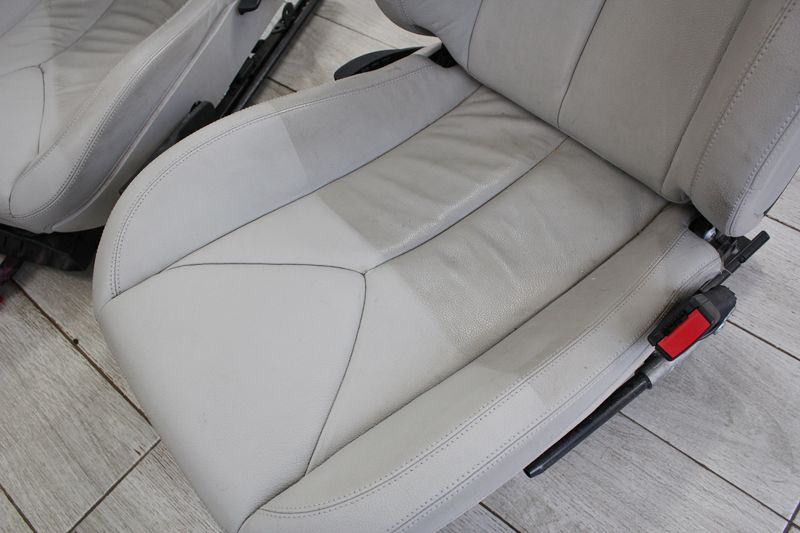

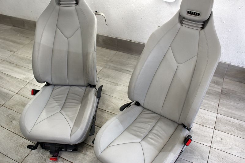

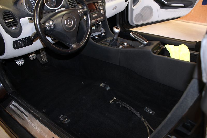

Fotele zdemontowane, czas użyć Colourlocka Stronga. Niestety na renowację skóry budżetu już nie było, właścicielowi też na tym za bardzo nie zależało. :(
Obrazek
Obrazek
Obrazek
Potem standardowo wszystkie plastiki i elementy pod fotelem, czyli prowadnice i stelaże.

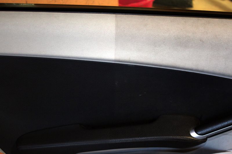

Czas na kilka soczystych 50/50:
Obrazek
Obrazek

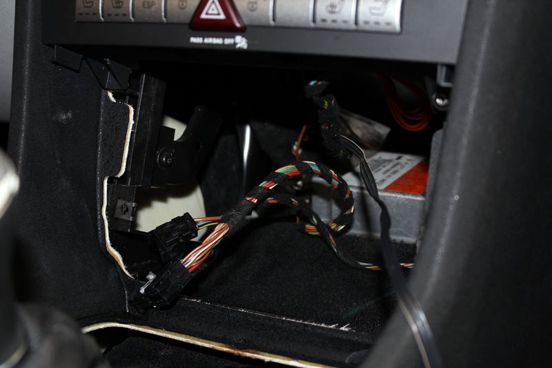

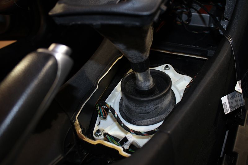

I kolejne demontaże:
Obrazek
Obrazek
Obrazek
Obrazek
Obrazek
Obrazek
I po praniu:
P.S Chemia ADBL do prania jest rewelacyjna. :acute:
Obrazek
Obrazek

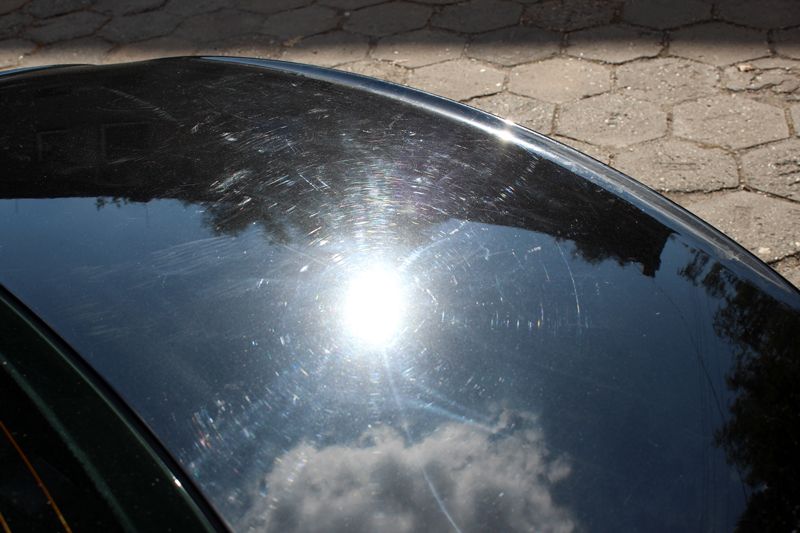

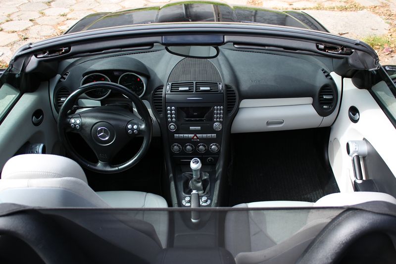

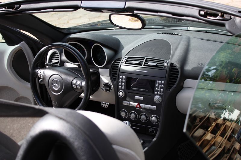

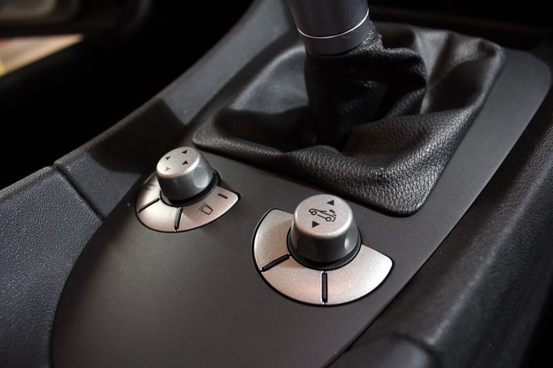

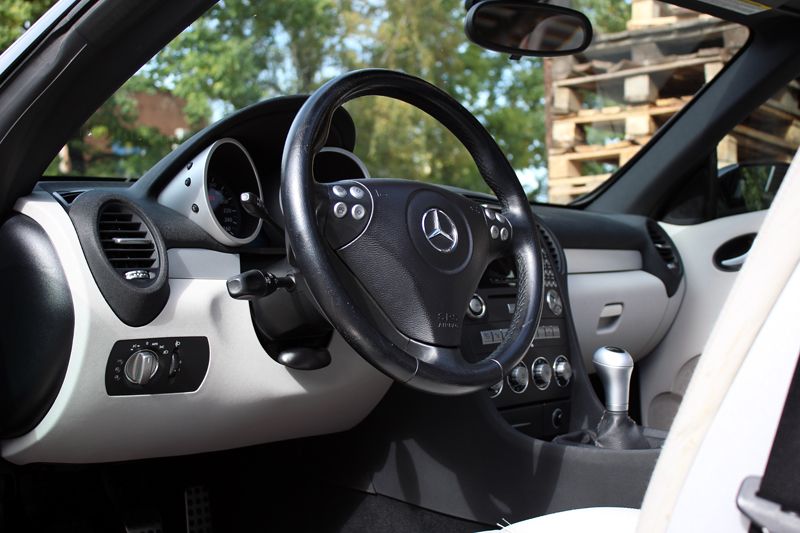

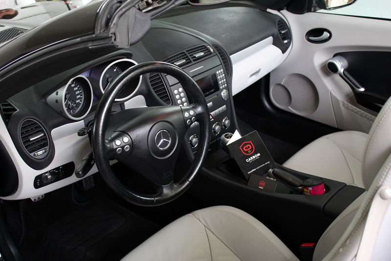

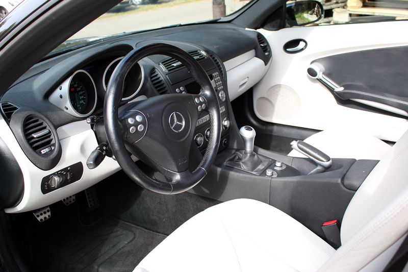

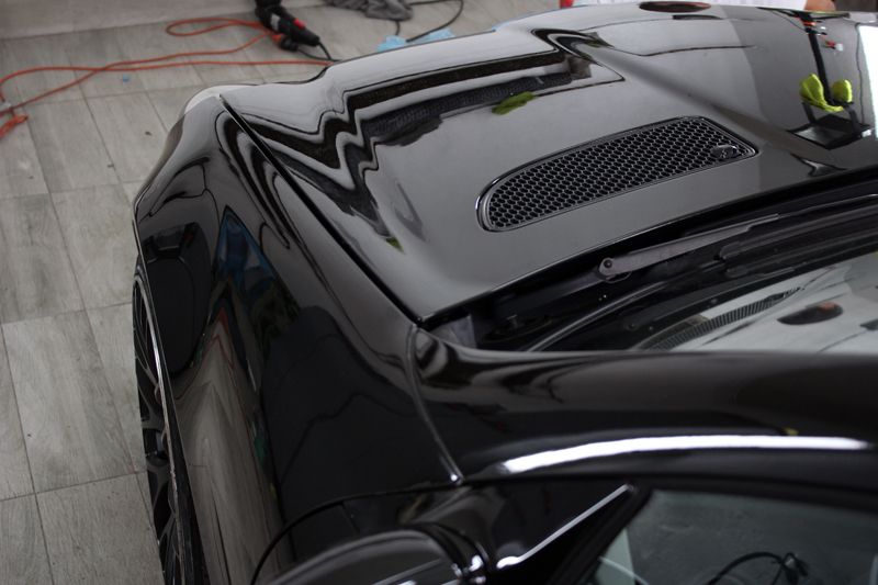

Okej, wnętrze można uznać za skończone - zdjęcia z efektami na samym końcu. Czas na lakier. Tutaj niestety bardzo mało zdjęć - raptem jedno.
Obrazek

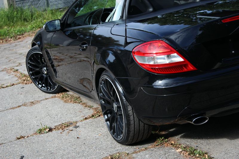

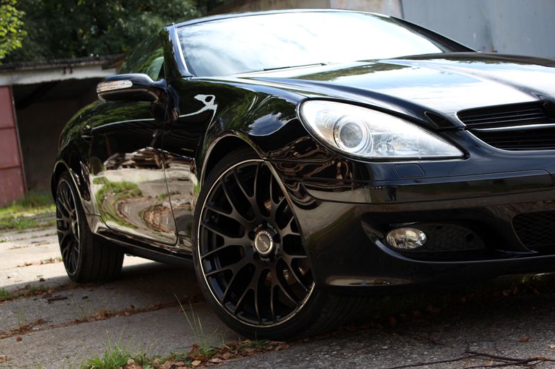

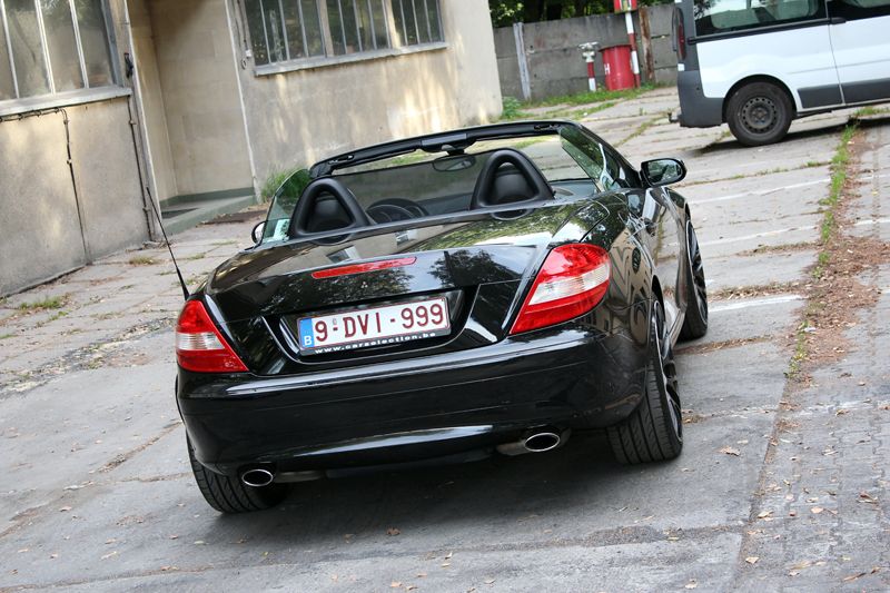

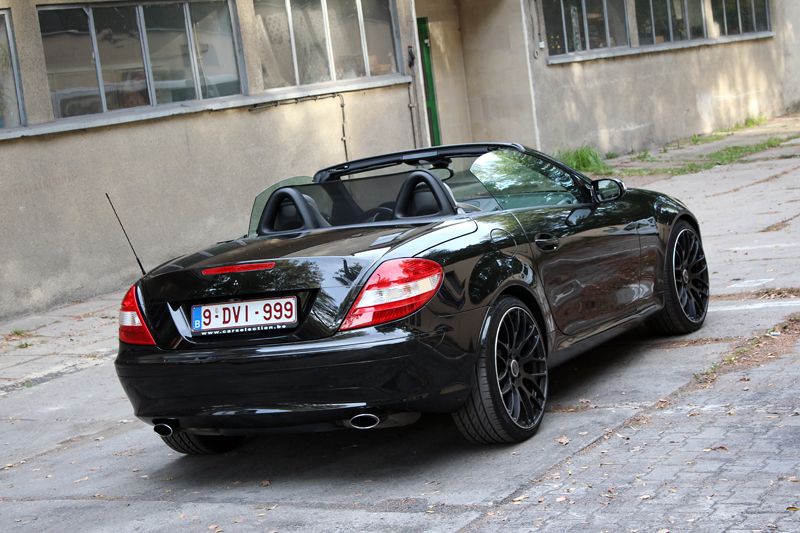

Potem tylko Max Protect UNC-R 1.5 i... wyjeżdżamy:

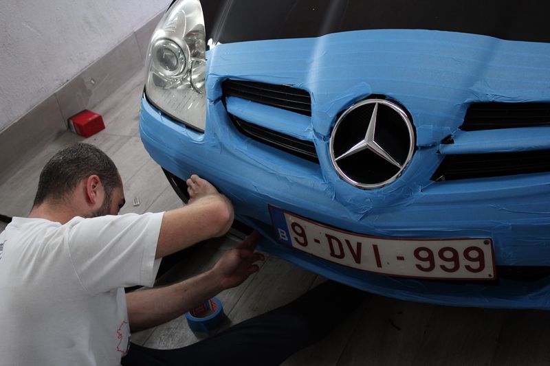

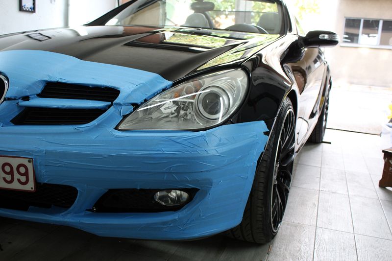

Auto do Belgii wraca na kołach. Jedyny sposób, aby uchronić świeży zderzak przed odpryskami to Blue Tape:

I to chyba na tyle. Auto dzisiaj, tj. 29.09 pojechało do Belgii. :acute:

Zapuszczony strasznie, ale tak jak powiedziałeś "od tego jesteśmy" , wyszło bardzo ładnie, jedno pytanie, czy jak wyciągasz fotele odpinasz aku, nie ma później problemu z błędami?

Nie odłączam, po prostu zaklejam stacyjkę i nie włączam zapłonu.
Akumulator odpinam tylko w pojazdach, w których działa klakson na wyłączonym zapłonie przed sciagniemciem kierownicy. I informuje o tym właściciela zeby nie było problemu z resetem licznika i ewentualnym kodem do radia.

Bardzo dobra robota :good:, fajnie się prezentują te felgi na samochodzie. Czy to są BBS-y?
